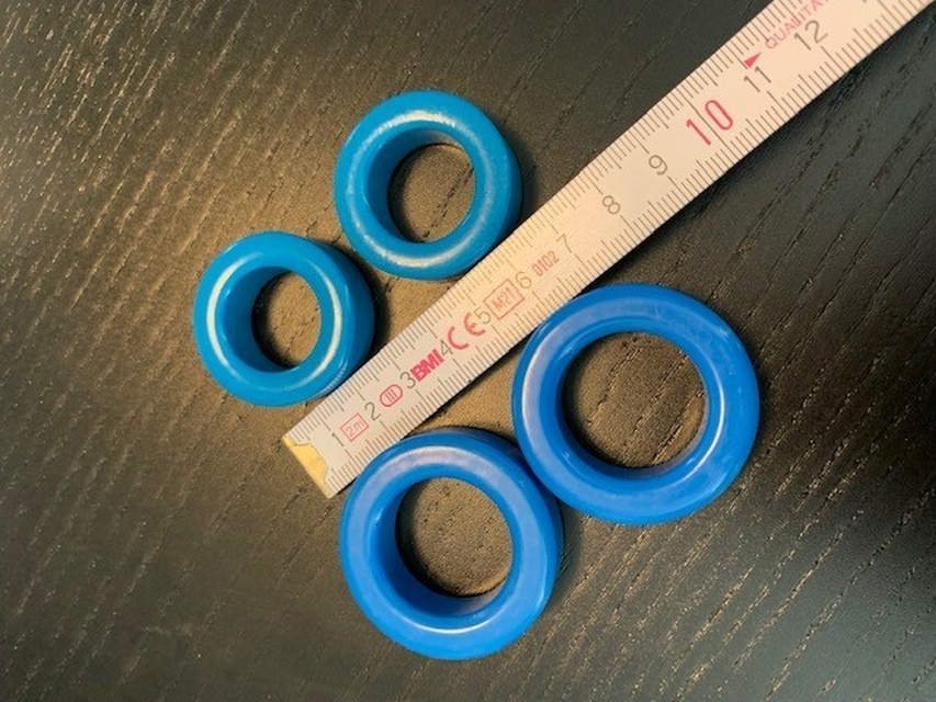

Vraagje over de ferriet ringen.
Ik heb 2x 4 stuks "Enphase" ferrietringen besteld bij verschillende leverancier.
Nu krijg ik 2 verschillende soorten. De ene is zo'n 3,5cm en de andere 4,25cm
Om te voorkomen dat ik straks troep erin heb hangen of dat het niet werkt zoals het moet of gaat passen, weet iemand wat de juiste afmeting zou zijn.
Ook ben ik even benieuwd. Is hier altijd ruimte voor in de meterkast? Komt het in het kastje of buiten het kastje vrij te hangen? Wil voorkomen dat ik maandag gezeur krijg, "kan niet, past niet doen we niet".

  • Websphinxie
  • Laatst online: 16-11 07:09
Sarge_ schreef op donderdag 5 mei 2022 @ 10:55:
Ik heb deze geïnstalleerd LINK
41,8mm buiten-diameter.
Dit zijn ook degene die Enphase zelf gebruikt. ...X830 eindigend.
Ik heb ze los verpakt gekregen zonder iets erbij. Kan alleen van de maat uitgaan.
Zitten ze bij jou ergens los in de meterkast, zichtbaar?

Zat te denken, heb die ringen er ook bij gekregen en heb lekker de draad er omheen zitten wikkelen.. maar wordt dat eigenlijk niet loeiheet? Als je een paar wikkelingen maakt? Een verlengsnoer moet natuurlijk ook altijd uitgerold zijn..
Renault Scenic E-Tech EV - PV-Output - 48kWh LiFePo4 op 15kVa Victron systeem

Sarge_ schreef op vrijdag 6 mei 2022 @ 08:57:
Dit was tijdens de installatie.
De kabels zijn nu uiteraard netjes verbonden en achter een kap beland.
5 x heen/ 5x terug gewikkeld. Dan krijg je een spoel. Zoemt maar zodra je de kap er op doet is het weg. Precies ook wat een spoel moet doen....zoemen en in dit geval filteren.

@Sarge_ je laat de installatiedraden met evt ferrietring toch niet open / onbeschermd buiten de kast hangen? Of begrijp ik je verkeerd?

Ze zoemen als een belaste groep maar je moet ze inderdaad wel IN de kast verwerken.
Dit zijn 6mm2 kabels die tussen de hoofdschakelaar en fasen op de verdeelklemmenset komen (in mijn geval). Dat wil je niet ontbloot laten. Als je er (om wat voor duffe reden) in contact komt met een bloot-getrokken kabel krijg je echt een flinke optater.

Geen idee, ze gaan het maandag installeren en ik heb zelf voor de ferrietringen gezorgd die zij dan voor mij gebruiken.
Ik weet alleen niet wat normaal is en wat wel of niet past en wil voorkomen dat ze maandag zeggen, past niet dus helaas.

@Sarge_ met de juiste lengte kabel tussen de hoofdschakelaar en de verdeelklemmenset past het vast. Als er echt ruimtegebrek is kun je overwegen om alleen de fasen te voorzien van een ferrietring. De nul laat je dan achterwege.
Heb je een plaatje van je groepenkast?

@Sarge_ Ruimte zat zo, denk ik. En anders extra ABB kastje voor de extra nette afwerking. Lijkt me geen probleem.
Natuurlijk wil je dat ze het in één keer goed en volledig doen. In het alleruiterste geval plaats je ze zelf maar ik ga er vanuit dat er voldoende ruimte is.
Ik wilde geen gepropt in mijn kast (links van de standaard groepenkast. Die zat namelijk al behoorlijk vol en dat is niets voor mij als zelfaansluiter. Ik wilde ruimte dus heb ik een absurd grote groepenkast ernaast gehangen. Meer dan genoeg ruimte voor draden en kabels om 'slap' en zonder spanning van A-naar-B te gaan (zonder overdreven kabellengtes overigens, dat wil je ook niet in je kast :) )

Zijn ferriet-ringen nu eigenlijk wel noodzakelijk?
(Vast ook al vaker besproken, maar ik lees het niet in de FAQ en kan het zo snel ook niet meer vinden)
Ik meen ergens gehoord/gelezen te hebben dat Enphase ferriet-ringen zelf niet meer per-se vereist. En/of dat ze enkel nodig zijn als er verstoring plaats vindt.
In mijn geval zitten ze er niet in, maar volgens mij werkt alles prima en ik heb ook niet veel ruimte over (dus ook geen CT units nog). Waarom zou ik ze, in mijn geval, er toch omheen gooien?

@davidhund zekere voor het onzekere. Zonder die ringen zou je in potentie de micro's van je buurman kunnen detecteren. De ringen zijn niet zo duur en later plaatsen is onhandig. Dan moet er weer van alles los en dat kost je productie ( :+ ).

Ik heb geen ferret-ringen en dat gaat ook al meer dan een jaar prima. Heb de micro's van de buurman nog niet gezien.
Maar het schijnt ook te schelen met de communicatie of je 4mm2 of 2,5mm2 kabels gebruikt hebt.

Die ferriet ringen kosten 5 euro per stuk en kunnen je een hoop gezeur besparen. Het hoeft niet fout te gaan en dan heb je wellicht twee tientjes voor nop uitgegeven. Één keer een monteur voor laten rijden kost je twee tot drie keer zoveel en een hoop ergernis vooral. Maar zoals gezegd; het kan zomaar voor Jan Doedel zijn.

Ik heb ook geen ferrietringen, en gaat ook al anderhalf jaar prima. Terwijl ik ook in dezelfde meterkast Home Assistant met Zigbee en Zwave stick heb hangen, alsmede de router. Ik heb wel 4mm2 kabels liggen.

Ze hebben alles in de meterkast mooi weggewerkt en hadden zelf al ferrietringen meegenomen.
