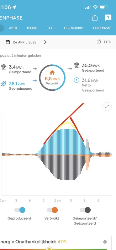

Bijzonder hè. Zelfde probleem hier met 15x 400 Wp Huyndai panelen met IQ7+.
Topte vorige week alles af op 4,5 Kw, voor een uurtje of drie.
En inderdaad, de beste periodes moeten nog komen qua zon / opbrengst.

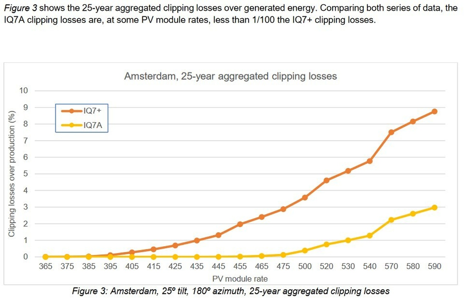

We maken er een groter 'probleem' van dan het in werkelijkheid is (als het al een probleem is).
De omvormers (IQ7+) functioneren prima en het concept is gewoon wat lastiger dan een rechtoe-rechtaan string-omvormer.
Dat clipping is simpelweg een eigenschap van de omvormer en zorgt er voor dat de omvormer bij mindere weersomstandigheden beter presteert. Er zijn nu eenmaal meer 'middelmatige' dagen dan stralend zonnige dagen. En dus is de omvormer geoptimaliseerd voor die middelmatige dagen en haalt 'ie daardoor de eventuele 'achterstand' in. Zo simpel is het.
Ik heb panelen van 455Wp en IQ7+ omvormers. Die toppen nu best wat af. Misschien wel 4/5u. Ik ben echter niet geïnteresseerd in de top van de curve maar in de body van de curve. Dat daar dan vervolgens 4/5 uur een tafelberg getoond wordt is niet boeiend. Misschien loop ik inderdaad 3/4 kWh mis op een fenomenale dag. Dat is omgerekend €1,50 ofzo. Voordat ik nu eens die extra 800 euro extra investering heb terugverdiend heb ik ruim 500 fenomenale dagen nodig waarvan ik weet dat ze ieder jaar ook nog eens moeilijker te halen zijn agv de degradatie van de panelen/micro's.
Lang verhaal kort. Die IQ7+ is prima. Heb je IQ7a? Ook goed. Maar het is niet noodzakelijk. Geeft het je een goed gevoel; prima.

@2stimpy
Heb je deze al eens bekeken:
https://nl-zonnepanelen.n...20IQ7A20with20IQ7PLUS.pdf
Een voorbeeldje daaruit:
Afbeeldingslocatie: https://tweakers.net/i/ACjV19KVDTFjU9PLGhHPiTNbicw=/full-fit-in/4920x3264/filters:max_bytes(3145728):no_upscale():strip_icc():fill(white):strip_exif()/f/image/LXUfnmnfQnrrFZl6pLk69zka.jpg?f=user_large
Bij bijvoorbeeld een paneel van 435wp, is het verschil tussen een IQ7+ en een IQ7A na 25 jaar slechts 1%, en dat in de meest ideale omstandigheden. Zou een IQ7A de keren dat je aftopt, dat goed kunnen maken? Ik denk het eerlijk gezegd niet.
Zou het een keer moeten proberen uit te reken met euro's erbij om het verschil aan te duiden.

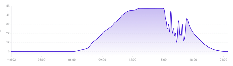

Kan me niet heugen dat het vandaag bewolkt of mistig was in de vroege middag...toch toont de grafiek duidelijk wat vreemde curves...iemand een idee?

Een zelfde grafiek opbouw in homey met iets meer datapunten.

Ik kan overigens ook de foutmeldingen NIET (edit :) ) openen/opvragen (ook niet de opgeloste). Iemand daar ook last van?
Ik kan overigens ook de foutmeldingen openen/opvragen (ook niet de opgeloste). Iemand daar ook last van?
Je hebt 16 Iq7+ toch? Dan topt het af op 4720W. (16x295W)
  • Websphinxie
  • Laatst online: 16-11 07:09
@WillemP22 ja, dat is normaal gedrag. Het afgetopte plateau is prima maar die grillige pieken/dalen daarna niet.

  • Pazo
  • Laatst online: 16:04
Er is niets te zien tussen ca 15.30 en 18.00 in de foutmeldingen. Ik denk dat het toch gewoon wolken waren?
Ik heb ook dips, wel eerder op de middag, want ik weet nog dat ik rond 13.00 buiten liep in mijn t-shirt en dat het frisjes was omdat de zon achter een dikke wolk zat. Duidelijk terug te zien in de grafiek, maar ik zie er niets van terug in de events.
Afbeeldingslocatie: https://tweakers.net/i/zhoerzGay4-1EIaZAuik-30I_Gk=/full-fit-in/4920x3264/filters:max_bytes(3145728):no_upscale():strip_icc():fill(white):strip_exif()/f/image/V4TEZ4h5Xy2RbVeLn4isR5TW.jpg?f=user_large
Enphase topic • Jeroen.nl • PVOutput
