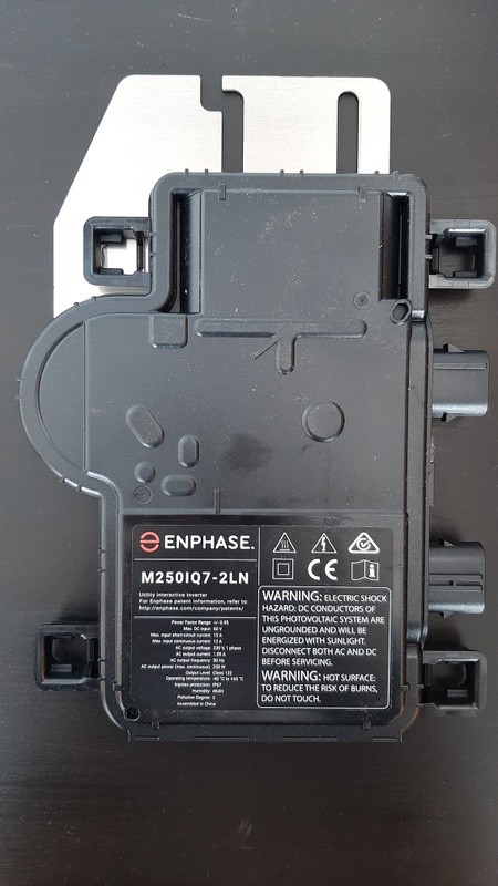

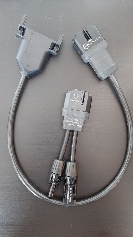

jelmervos schreef op maandag 25 april 2022 @ 14:10:
Sinds 2017 hebben we een systeem met 12x M250 en een Envoy-S standard. Nu is er een omvormer stuk gegaan en wordt deze vervangen door een IQ7 omvormer. Is deze compatibel met de huidige Envoy?
Een M250 heeft toch een totaal andere aansluiting / stekker dan een IQ7? Of zetten ze er een verloop tussen?

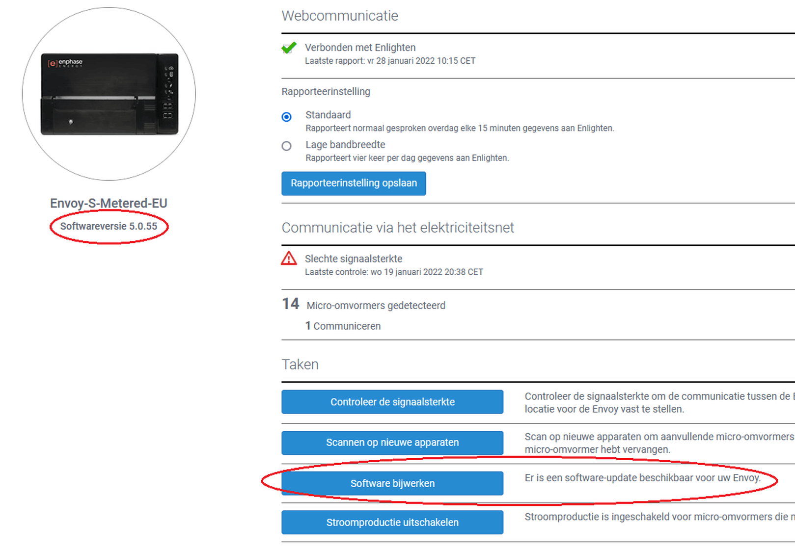

Ja, Copitano inderdaad. Het leeuwendeel van mijn micro's zitten nog op een versie waar de Copitano-bug nog in zit (kost heel sporadisch wel eens wat opbrengst).
Waar in Enlighten kan je die update dan starten? Ik heb er wel eens naar gezocht maar kon het bij mij niet vinden.
  • Pazo
  • Laatst online: 12:14
Glashelder schreef op dinsdag 26 april 2022 @ 09:52:
Onder tabblad Apparaten, dan op de Envoy klikken, en bijna onderaan onder 'Taken'.
Bij mij staat het er nu niet, want ik zit op de laatste versie.
EDIT: Screenshot van eerder gevonden :)
Afbeeldingslocatie: https://tweakers.net/i/Rjq_PjkNUYL_mn26twGejN5I_ZY=/full-fit-in/4000x4000/filters:no_upscale():fill(white):strip_exif()/f/image/vZvrRx2IQFIEdUPKIPGDrFui.png?f=user_large
[ Voor 23% gewijzigd door Pazo op 26-04-2022 10:05 ]

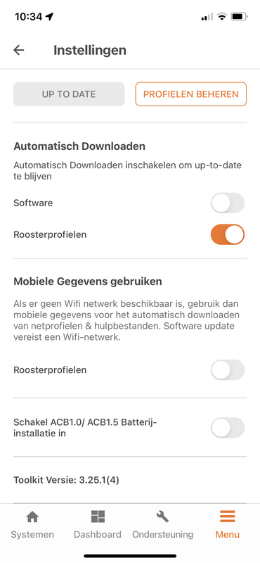

Pazo schreef op dinsdag 26 april 2022 @ 09:50:
@Glashelder De Envoy kan je updaten in Enlighten, als er een nieuw update beschikbaar is kan je die zelf actief starten en dan wordt ie 'ingepland'. Als je dat niet doet blijft ie gewoon op zijn huidige software / firmware staan.
Updates voor de micro's worden volgens mij actief gepushed door Enphase, kan je zelf niet uitzetten. Meen gelezen te hebben dat er bij een tweaker hier door problemen ze door Enphase zelf uitgezet zijn (volgens mij bij @Copitano ). Zelfs een installateur kan dat denk ik niet (ik kan het nergens vinden).
Ik heb de updates zelf in ieder geval uitgezet in de Toolkit. Het is mij niet helemaal duidelijk of dat voor beiden, de Envoy en de micro's geldt.

Copitano schreef op dinsdag 26 april 2022 @ 10:40:
@Copitano Ik weet het ook niet zeker, maar zit net even te zoeken, en kom dit tegen:
Microinverters updates are packaged with the Envoy software updates and delivered to the Envoy over its Internet connection. The Envoy then updates the microinverter firmware over the powerlines connecting the Envoy to your array.
https://www4.enphase.com/...update-my-system-software
Dat zou dus betekenen, dat als je de software update voor de Envoy blokkeert, dat de micro's dan ook niet geüpdatet kunnen worden.

Pazo schreef op dinsdag 26 april 2022 @ 10:49:
Yep, die conclusie trek ik daar ook uit. Wil dus zeggen dat je het zelf kunt regelen als je maar weet waar het schuifje zit ;)

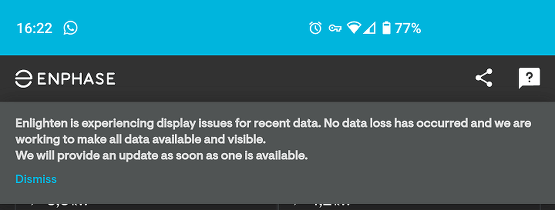

  • Pazo
Ik krijg nu een melding in de app, dus een storing bij Enphase (wereldwijd?)
Afbeeldingslocatie: https://tweakers.net/i/7sji0q7SBwk0YGVlAYjTjOIMinQ=/full-fit-in/4000x4000/filters:no_upscale():fill(white):strip_exif()/f/image/9fgFkXP8pWI6npaNOKYJMp3F.png?f=user_large
Enphase topic • Jeroen.nl • PVOutput
  • Copitano
  • Registratie: Februari 2018
  • Laatst online: 15-11 12:21
Copitano
Hoorn NH
Pazo schreef op donderdag 28 april 2022 @ 16:24:
Toch de Russen dus _O-
Elga | Valliant eco TEC plus VHR 30-34/5-5L | Kamstrup 602 |Nodo OTGW | Raspberry Pi 3B+/4B+|RFXcom rfxtrx433xl | UniFi netwerk | PVoutput 8.625 kWp

jelmervos schreef op vrijdag 29 april 2022 @ 07:12:
Eerst: Wisselstroomspanning buiten bereik
Daarna: Apparaat produceert geen vermogen
M250, wordt binnenkort vervangen door een IQ7.
Ik had dezelfde melding. Gemeld en binnen een paar dagen de vervanging.
Pazo schreef op vrijdag 29 april 2022 @ 07:51:
Ik ben benieuwd hoe ze dat gaan doen, want zover ik weet kan de IQ-serie en de M-serie niet samen?
Zit even te zoeken, kom wel dit tegen:
https://enphase.com/store...rs/m250-microinverter-kit
en
https://enphase.com/downl...-microinverter-data-sheet
Zou ze zoiets gaan doen? Ben oprecht geïnteresseerd :)
Onlangs ook een M250 vervangen. Kreeg er ook een iq relais bij. Niet gemonteerd. Zo ziet een 'n iq7 M250 eruit. Zitten adapters bij om op m kabel aan te sluiten.
Afbeeldingslocatie: https://tweakers.net/i/U8s-bIp8u-uwhDMcgJjSmg50er4=/x800/filters:strip_icc():strip_exif()/f/image/7QVRffg3rMAUfGnVKvC6c1uG.jpg?f=fotoalbum_large
Afbeeldingslocatie: https://tweakers.net/i/UUoBVsKHm1j2IfIH9sv-N2EIz68=/x800/filters:strip_icc():strip_exif()/f/image/m0kyo0imyHFnXqdUI5Ni5MBG.jpg?f=fotoalbum_large
[ Voor 10% gewijzigd door Zuluman op 29-04-2022 08:20 ]
6.000Wp > Oost/West 4800Wp + Zuid 1200Wp / Enphase M250x13+M215x7 / 12xLG Bifacial 300Wp +8x Longi 300Wp PVOutput
  • Pazo
Bedankt @Zuluman , mooie aanvulling en goed om te weten dat dit kan :)
