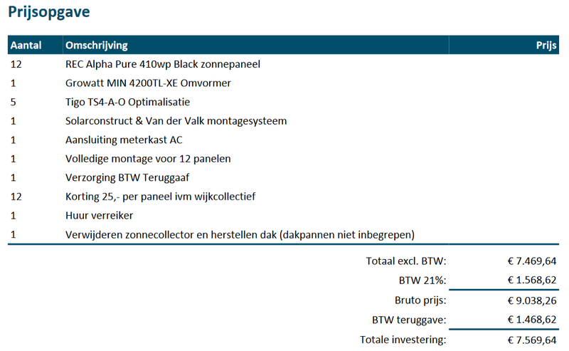

Ik moet zeggen dat ik dat nog redelijke prijzen vind. Vorige week ook een offerte ontvangen voor netto €1,72/wp. Ik probeer alternatieven te zoeken, maar dat is erg lastig op het moment.
Afbeeldingslocatie: https://tweakers.net/i/lHmDgo2X26pS8WYJ32fUW-CJ9tk=/800x/filters:strip_exif()/f/image/XFIXsDwFOUi9m0W1G5XxHNAZ.png?f=fotoalbum_large

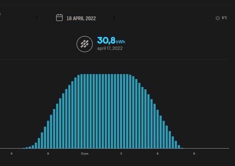

En een nieuw dagrecord.
10x385w op iq7+.
Afbeeldingslocatie: https://tweakers.net/i/9FzAmvhpakbz9SIzH2yuWWcgS-o=/x800/filters:strip_icc():strip_exif()/f/image/7R17cxydXwed44oZOdi4M4OK.jpg?f=fotoalbum_large
  • mike123
  • Laatst online: 07:26
Ik heb bijna dezelfde grafiek met 10x390Wp en heb 24kWh. Ook met IQ7+.
Maar het is geen nieuw dagrecord. Wel een record van dit jaar.
  • Japie.G
  • Laatst online: 07:16
Japie.G
Colour Classic
Zuid redelijk plat? Topt toch nog aardig af. Boeit niet veel.. maar toch ;)
[ Voor 59% gewijzigd door Japie.G op 17-04-2022 23:15 ]
Renault Scenic E-Tech EV - PV-Output - 48kWh LiFePo4 op 15kVa Victron systeem
  • mike123
Mijn systeem ligt ZO, 45 graden dakhelling.
  • coob
  • Laatst online: 14-11 22:24
Mijn systeem ligt pal zuid. Helling rond de 45 graden.
Topt idd wat af.

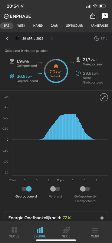

Dit was mijn hoogste tot nu toe. 19 x 480 Wp waarvan 10 op platdak. Maar ik denk dat vandaag nog beter kan worden

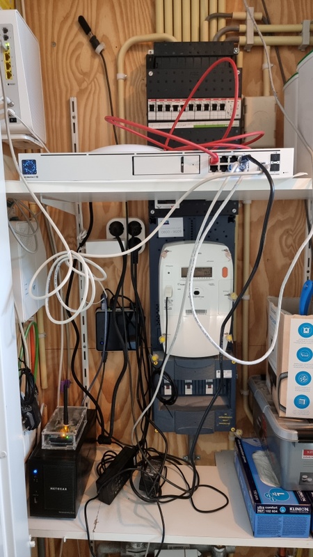

Wellicht dat iemand mij kan helpen met het vinden van het antwoord op mijn vragen.
Akkoord gegeven op onderstaande offerte:
Afbeeldingslocatie: https://tweakers.net/i/urin4f9ff4L-AHvZUsQDJkwSwfU=/full-fit-in/4000x4000/filters:no_upscale():fill(white):strip_exif()/f/image/G2xAowdXL5MGCO5laRo77XXA.png?f=user_large
Afbeeldingslocatie: https://tweakers.net/i/Gzjw6OGkuBANBupVtrd2GP8lXHY=/800x/filters:strip_exif()/f/image/rGMr554XSmT59LcKnOUnMKna.png?f=fotoalbum_large
Huidige situatie meterkast:
Ik wil dus een lege uitbreidingskast aanschaffen, 24 modules. Deze moet links van de huidige kast komen.
Afzekeren op 16A of 20A is nog een keuze, ik denk het laatste. Alhoewel ik graag jullie meningen hoor, scheelt aanzienlijk in de kosten. Ook voor kabel, 2,5mm2 of 4mm2.
Verder ben ik benieuwd waarom een een aantal van jullie ook een aardlekautomaat hebben voor de Envoy S Metered, dit zou betekenen dat ik er dus twee nodig heb. Vanwaar deze keuze?
Verder ben ik benieuwd waar ik mijn CT spoelen mag laten plaatsen, ik verwacht in de uitbreidingskast.
(Eventueel kan daar ook nog een klein kastje onder)
Afbeeldingslocatie: https://tweakers.net/i/TFjmYhi7y3BCr5SopWIq9OQOmCM=/x800/filters:strip_icc():strip_exif()/f/image/84nNjzIWsH00LDa0rAiOpGhQ.jpg?f=fotoalbum_large
[ Voor 40% gewijzigd door Acradavos op 19-04-2022 16:12 ]

Afbeeldingslocatie: https://tweakers.net/i/O3Xt8NEPU8VE8UfF4fppYZ2kNzM=/x800/filters:strip_icc():strip_exif()/f/image/ju9g2mfxDS4fZBUmXcxZHNnN.jpg?f=fotoalbum_large
Ik heb er 27 en kom daar niet aan met mijn oost/west opstelling :) Heb wel een andere grafiek.

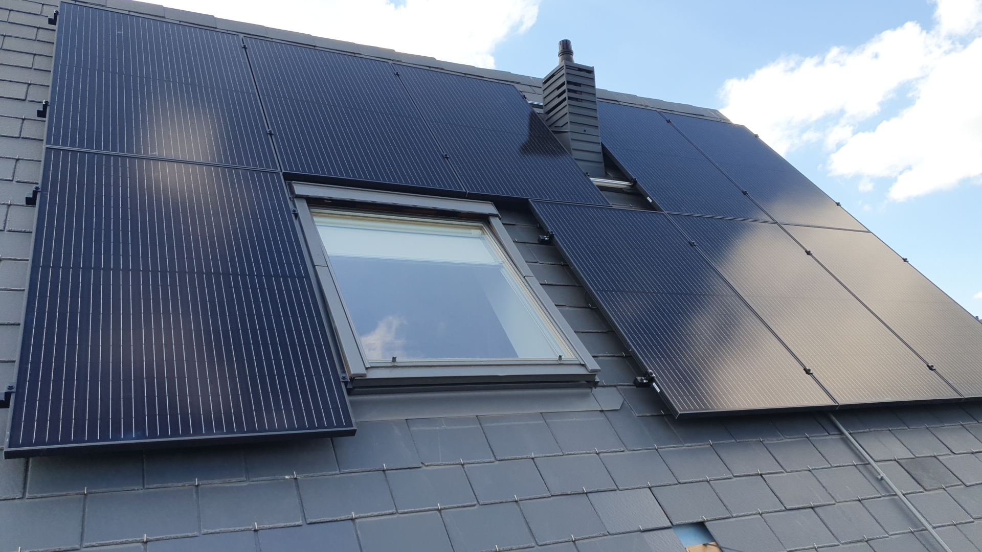

Afbeeldingslocatie: https://tweakers.net/i/IWQeti6Jg79cA3OLczZ0m80GTJs=/800x/filters:strip_icc():strip_exif()/f/image/T0P3nonrxiQvx3QX1eyV8kEJ.jpg?f=fotoalbum_large
Afbeeldingslocatie: https://tweakers.net/i/k-0tYMgx-2H9eUtfMUmCqj_QuaQ=/full-fit-in/4920x3264/filters:max_bytes(3145728):no_upscale():strip_icc():fill(white):strip_exif()/f/image/i68M0JP1M2oEZlLYR1ynLuFK.jpg?f=user_large
12x Hyundai 400w met IQ7+, bijna zuid.
Mocht iemand er wat aan hebben.
MHI 3.5 ZSX-W Enphase IQ7+12x 400wp Zuid IQ7+ 4x 425wp Oost

Acradavos schreef op dinsdag 19 april 2022 @ 16:05:
Het hoeft niet perse, maar o.a. ik heb een aparte aardlek voor de envoy en voor de Q-relais. Je kunt ze dan dus onafhankelijk van elkaar uitschakelen. Bij het configureren na de installatie vond ik dat wel makkelijk, want je moest o.a. ook een soort van 0-meting doen, dus dat de envoy registreert dat er niets opgewekt wordt. Dan schakel je de Q-relais uit. Als ze beide op 1 aardlek zetten, wordt dat dus lastiger, want dan schakel je ook de Envoy uit (waar je dus op aan het configureren bent).
Waar je ruimte hebt. :) Ze nemen inderdaad aardig ruimte in. Maar je fase-kabels moeten er natuurlijk ook langs / doorheen, dus het zal alsnog zo dicht mogelijk bij de bron moeten. Ik kon de 3 van de consumptiekant nog in de bestaande groepenkast kwijt, en de 3 van de productiekant in de uitbreidingskast waar op 2x aardlek en de Q-relais zit (zie TS voor foto van mij)
Enphase topic • Jeroen.nl • PVOutput

Pazo schreef op dinsdag 19 april 2022 @ 21:06:
Als je een 0-meting moet doen, dan zou er toch ook wel een andere oplossing zijn, lijkt mij?
Op hoeveel ampere heb je het systeem afgezekerd? :9

Klopt het dat, in mijn voorbeeld, de 295V van de micro-omvormers (en niet de 400Wp van de panelen) maken dat dit uren lang 'afgetopt' wordt op 5.9kW?
De afgelopen week was natuurlijk prima opwek-weer — en ik klaag niet over de 45+kWh per dag — maar ik vind het wel vrij veel. Het voelt ook een beetje alsof ik dan net zo goed (goedkopere) panelen van ~350Wp had kunnen nemen.
Zie ik daarbij iets over het hoofd? Zijn de afgelopen dagen uitzonderlijk?

Je ziet niets over het hoofd maar je gedachte is niet helemaal lineair. Het klopt dat je ziet dat de micros minder doorgeven dan je panelen kunnen leveren. Dit nadeel is echter relatief en de downside valt in de praktijk erg mee. De IQ7+ micros leveren max 295vA. Als je kijkt naar de NMOT (normale prestaties van je panelen) dan zullen je panelen in een reguliere, representatieve situatie zo'n 300/330wp leveren. Dat is als het 'gewoon' weer is. Wat het doorgaans het meest van het jaar is. De zonnige dagen zoals we die de afgelopen weken hebben gehad (begin maart en nu weer in april) zijn natuurlijk top maar ook uitzonderlijk en dus leveren je panelen ook meer op.
Had je panelen met een lagere capaciteit gehad dan had je daar de rest van het jaar last gehad. Een DC/AC ratio van 125 tot 150% is prima. Oftewel je panelen leveren 125% tot 150% meer dan de maximale capaciteit van je panelen. In zonnige situaties levert dat soms wat aftoppen op maar juist in de reguliere situatie (zo'n 80/90% van het jaar) zorgt het voor eerder starten en dus eerder produceren (je paneel levert tenslotte eerder een behoorlijke output) en latere afbouw. Je hebt dus langere curves die meer opleveren dan wanneer je een kleiner paneel zou hebben.
16 x 455Wp & Enphase IQ7+ (7,3 kWp) - PVoutput.org / Vaillant AroTherm PRO VWL75/7.1a + VIH QW 190/7 E 18L + VRC720
  • mike123
Je ziet inderdaad iets over het hoofd. Misschien dat je met de IQ7A iets meer had opgewekt maar dat je het misschien met de 350Wp panelen niet had gered.
Als voorbeeld. Een paar dagen geleden was het mooi weer en de hele dag zon.
De buren van een paar huizen verderop hebben 12x300Wp panelen. Ook met IQ7+. Die halen dus de max van de micro omvormers niet. Ik heb 10x390Wp met IQ7+.
De buren hadden 20kWh en ik had 24kWh. Dat is dus 5,55 kWh/kWp tegen 6,15kWh/kWp.
Maar als ze 350Wp panelen hadden gehad en IQ7+ hadden ze misschien wel de max gehaald maar zeer waarschijnlijk later dan ik ivm grotere panelen die eerder de max halen van de micro omvormers.

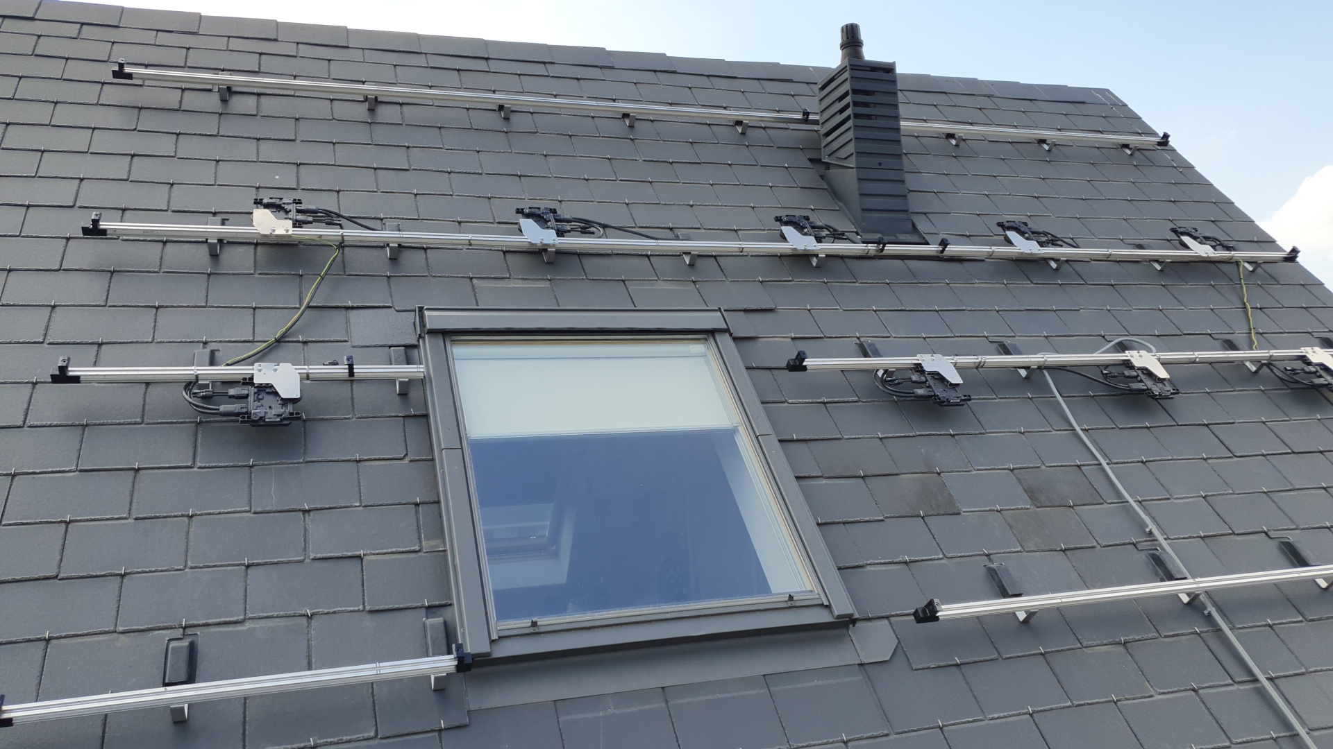

Vandaag de hele dag op het dak bezig geweest met het installeren van de micro's en de bekabeling. Morgen gaan eindelijk de panelen erop! Uitbreiding van 9x 330wp op oost.
Afbeeldingslocatie: https://tweakers.net/fotoalbum/image/9AW7lhX0fh8Y3HS9vPSK63BS.jpg

Pazo schreef op zaterdag 23 april 2022 @ 21:24:
Ah, goede maat panelen gevonden uiteindelijk?
  • Pazo
  • Laatst online: 08:41
berend_ schreef op zondag 24 april 2022 @ 16:12:
Ja uiteindelijk wel, maar heeft heel wat voeten in de aarde gehad. 1x verkeerde maat geleverd, 2x bleken ze na een maand toch niet voorradig te zijn. Bij de vierde shop eindelijk raak, gebeld of het klopte, of deze ze echt had liggen met de juiste maat, en paar dagen later zelf laten ophalen (via vrachtwagen van mijn werk).
En vandaag weer een hele dag buffelen, maar, ze liggen erop! *O*
Afbeeldingslocatie: https://tweakers.net/fotoalbum/image/O8pfi5hjmnwCDiweLzQ8dqwA.jpg
Afbeeldingslocatie: https://tweakers.net/fotoalbum/image/p08VVZkt4wugH7Pu2l7DyG2W.jpg
Zojuist de boel via de toolkit app toegevoegd en ingelezen, en ondanks er niet direct zon op staat, hebben ze al wat geproduceerd :Y
Afbeeldingslocatie: https://tweakers.net/fotoalbum/image/anaqJRMHlKhg3txFABJIkKUw.jpg
Ben heel benieuwd wat ze gaan doen op een mooie dag :)

Afbeeldingslocatie: https://tweakers.net/i/Cq2pbdA38lqmLQTdTFjfFwBLihI=/x800/filters:strip_icc():strip_exif()/f/image/mYxO60sHsEBlsf05AMinljs2.jpg?f=fotoalbum_large
Deel 1 voor de zonnepalene hangt, de metered s! Mis nog wel de CT spoelen (volgens installateur geen ferrit ringen nodig) maar straks een mooi 3 fase systeem. De q relay wilde hij geloof ik op zolder hangen, straks bijna 5500wp
  • Websphinxie
  • Laatst online: 16-11 07:09
President schreef op zondag 24 april 2022 @ 21:41:
Ziet er netjes uit :Y
(Wel een eigenwijze installateur met die ferriet ringen maar hij zal 't inderdaad wel beter weten dan Enphase zelf...)
