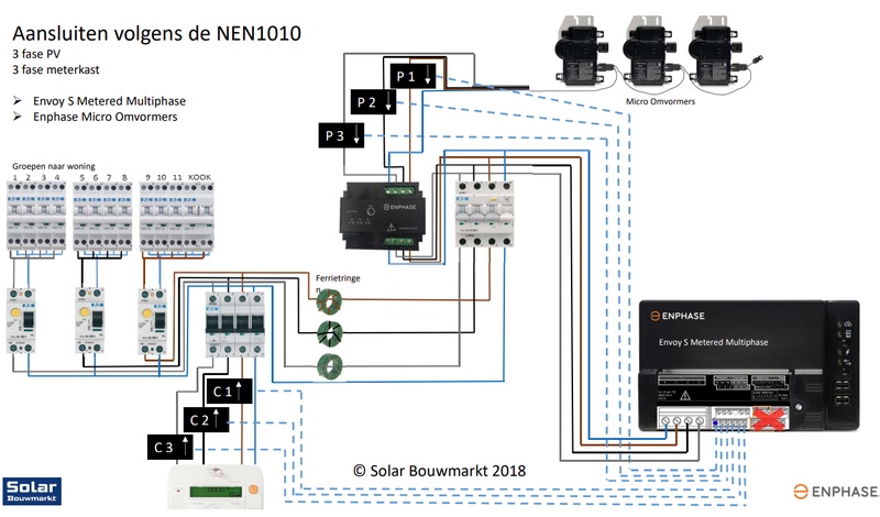

Ik wil graag 2 lussen gebruiken. 1 van de schuur en 1 van t huis.
Tezamen zijn ze te groot voor 1 automaat. Ik heb een schema bijgevoegd....
Mijn vraag is kan dit, mag dit en werkt de app met deze opstelling ook goed....

Los van of je een 1 of 3 fase meterkast hebt kun je altijd een 3 fase Q-relais gebruiken. Wel moet je dan - als je twee fase wilt gebruiken - de derde fase 'uitzetten' op de Q relais. Dit kun je instellen.
Ik ben niet zo thuis in de automaten/schakelaars dus dat laat ik aan iemand anders. Maar voor zover ik kan beoordelen is er niets geks. Waarom zou je overigens 20a willen gebruiken en niet 'gewoon' 16a?

of het mag weet ik niet, maar ik weet wel dat het zo werkt :-) Mijn schoonvader heeft het exact zo aangesloten. Je kunt die 20a automaat vervangen voor een 16 (Ik ga uit van 10x400wp panelen daar? 10x iq7+ doet niet meer dan 2950w, en 10x iq7a doet niet meer dan 3650w)
bvd
Nee dat mag niet, je mag maximaal 5kw terugleveren op een fase, daarboven moet je een drie fase maken.
En het is ook niet veilig op deze manier, je groepenkast zou theoretisch een 70A voor zijn kiezen kunnen krijgen zonder dat de beveiliging aanspreekt. De kast is geschikt voor maximaal 40A.

martijn v o schreef op zondag 29 mei 2022 @ 20:01:
[...]Nee dat mag niet, je mag maximaal 5kw terugleveren op een fase.
Waar staat dat? Als de auteur van het plaatje inderdaad een 35A hoofdzekering heeft dan kun je daar prima 7240 Wp x 0.8 = ~5700W op terugleveren. Beter nog, ik zou dat zelf ook wel aandurven op een 25A hoofdzekering aangezien je ook altijd wel wat eigen verbruik hebt.
Dat klopt, maar is op te lossen door een 40A automaat te plaatsen tussen de HS en de woning (dus alles excl. PV). Dit is overigens wel erg theoretisch..
Als je zonder PV meer dan de in dit geval 35A zou trekken zou de hoofdzekering er uit klappen. Zeker in oude woningen met smeltzekeringen kun je die niet zelf vervangen of herstellen, dus dat 'is nogal gedoe' en komt ook zelden voor. Dat nadat je PV hebt toegevoegd aan je installatie ineens meer dan die 40A zou trekken is daardoor niet erg aannemelijk.
Je hebt wel gelijk, en je geeft ook al aan 'theoretisch', maar ik vind het wel dusdanig theoretisch en onrealistisch dat ik mij daar niet al teveel zorgen over zou maken. Zou je je echt heel strict aan de regels willen houden dan zou je zoals ik aangaf een extra automaat kunnen plaatsen.
Dat is een aanname, maar waarschijnlijk wel een juiste aanname.

Bedankt voor alle reacties.
35A x 230 = 8050 W...
Zonnepanelen duwen het door de zekering, en gebruik je tegelijk dan trek je dat er weer vanaf..
Dus hier kan er niet meer dan 4000+3240= 7240 belasting op de zekering komen. Daar ben ik niet bang voor.

Gaat dat wel goed, een 3-fase q-relay met op meerdere terminals dezelfde fase?
Ik denk dat een dergelijke opstelling wel kan maar dat je dan meerdere 1-fase q-relays moet gebruiken. Met een 3-fase q-relay deel je èèn nul en die ga je overbalsten. Met losse 1-fase q-relays blijven die gescheiden.
Misschien beter... maar dan 3 Enphase CT Trafo gebruiken..
2 net na qrelay en 1 net boven hoofdschakelaar..

Ik weet niet zeker of ik het goed zie, maar volgens mij koppel je de nullen van de 2 PV groepen áchter de zekeringen, en dat is niet de bedoeling.
Je zou even met Enphase support moeten bellen, maar je zou misschien L1 & N2 op L1 en N kunnen zetten in de Q relais, en L2 & N2 op L2 en L3 van de Q relais?
Ik zou eigenlijk een kookgroep dus 2P + 2N hier adviseren, dat in een 5x2.5mm2 kabel naar boven/buiten, hier in een lasdoos met de verschillende groepen weg gaan.
Plus als je het via het aansluitschema van Enphase voor optimale communicatie tussen micro's en Envoy wil gaan:
- voedende kabels fase en nul met ferrietring uitrusten
- deze voeden een aardlekschakelaar (1P + N: 63A)
- dan een kookgroep voor PV (2P+2N B16A) en een aparte groep (1P+N B16A) voor de envoy
Ik had even niet door dat bij de 3 fase relay de nul natuurlijk samen komt..
Nieuwe tekening gemaakt. dit moet hem worden denk. Zal nog wel een mail naar enphase sturen.Afbeeldingslocatie: https://tweakers.net/i/9vdBaxYyoqXVRaExpF-wUCuECV8=/800x/filters:strip_icc():strip_exif()/f/image/9QwQm9cCmIsNgroAjPJfOqPc.jpg?f=fotoalbum_large

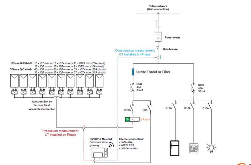

Hier is het ook zo aangesloten -> 2 q-relais en 2 zekeringen (21 panelen komen in string van 13 en 8 panelen naar de meterkast). 1x35A hoofdzekering.

Mykie schreef op maandag 30 mei 2022 @ 10:59:
Nieuwe tekening gemaakt. dit moet hem worden denk. Zal nog wel een mail naar enphase sturen.[Afbeelding]
Goed bezig
Zet je er dan ook nog een aardlekschakelaar voor, in plaats van aardlekautomaten te gebruiken? Blijkbaar is dat ooit als best practice eruit gerold bij het voorkomen van communicatieproblemen tussen micro en envoy. Zo hoeft het signaal niet door een aardlek beveiliging te gaan namelijk.

Mykie schreef op maandag 30 mei 2022 @ 13:17:
Ja gebruik dan inderdaad 2 aardlekautomaten ipv gewone automaten.
Afbeeldingslocatie: https://tweakers.net/i/ivj64ikk2ZWofw51VjLna38TVTg=/800x/filters:strip_exif()/f/image/UeCxcl669diKV96K8ehi8CBz.png?f=fotoalbum_large
Nee ik bedoelde juist een aardlek met gewone automaten, en dus geen aardlekautomaten. Dit is het meest recente aansluitschema uit eind 2020 die ik heb vanuit Enphase zelf. 40A aardlek moet nu dus een 63A zijn.

drboneym schreef op maandag 30 mei 2022 @ 13:44:
Die 40A 30ma heb ik standaard al in de kast... kunnen 4 automaten op... zou niet weten waarom er geen aardlekautomaten gebruikt kunnen worden.. de aardlek schakelaar is alleen voor de aardlek en daar moet een aantal ampere doorheen kunnen.. vandaar 40A of 63A .
een 40A zou toch bij-lange na genoeg moeten zijn bij een 20A + 16A automaat.. maar 63 is goedkoper dus als ze dat willen prima ;)

drboneym schreef op maandag 30 mei 2022 @ 12:47:
Goed bezig
Ik snap nu wat je bedoeld, maar zou dat zoveel storen... ga dit ook bij ze neerleggen . dank in ieder geval.
Ps als snachts de zonnepanelen niet werken gaat ie er wel doorheen...
Maar daar komt geen signaal vandaan natuurlijk, die komen weer vd omvormers ... ingewikkeld allemaal :) Maar ik begrijp t nu nog beter dan net ;)

  • drboneym
  • Registratie: Oktober 2020
  • Laatst online: 19-08 12:06
Glashelder schreef op dinsdag 31 mei 2022 @ 12:48:
De AC disconnect slaat toch op de Q-relay? De micro’s zitten achter de Q-relay, dus dat de envoy niet meer kan communiceren is dan toch ook logisch :p
Jij zegt gebruikersgedeelte, ik denk dat die interface ook niet voor gebruikers ontworpen is :p
Maar toegegeven, als er zou staan ‘Q-relay AC Disconnect active’ dan zou het wat duidelijker zijn.
Ik twijfelde even, net even gecheckt, maar volgens Enphase zou de Envoy niet achter de Q relais moeten.
  • Glashelder
Glashelder
Anti Android
drboneym schreef op dinsdag 31 mei 2022 @ 15:37:

De productie CT(‘s) zit(ten) op de fase(s) vóór de Q-relay. Als je dat schema goed bekijkt zie je dat de envoy met de micro’s is verbonden (via twee automaten) met het elektriciteitsnet. Dit is voor de PLC communicatie. Oftewel: als de Q-relay afschakelt dan is communicatie met de micro’s door de envoy niet meer mogelijk. Die lijn is fysiek doorgesneden door het relais in de Q-relay.

  • geldster
  • Laatst online: 22-03 22:16
RichieB schreef op maandag 30 mei 2022 @ 22:48:
In dit schema (met aparte aardlek en automaten) zit jouw Envoy tussen de B16A en Q-Relais in? Dan is het mogelijk dat je bij kortsluiting in de Envoy ongelimiteerd stroom trekt uit de panelen. Dan gaat de Envoy letterlijk in rook op.
Nee, dan heb ik het verkeerd verteld :).. In het Enphase schema, heeft de PV een eigen automaat, de PV een eigen automaat en een eventuele accu een eigen automaat.
Bij mijn installatie, delen de Envoy en de PV dezelfde (aardlek)automaat, ik kan het fout hebben hoor, ben een ‘noob’ met elektra. Als ik op de uitbreidingskast de schakelaar omhaal dan gaat zowel Q-Relais en Envoy uit.
Afbeeldingslocatie: https://tweakers.net/i/e4L0Ox-rYOB-7svaWvPRm8vRKuM=/x800/filters:strip_icc():strip_exif()/f/image/4b5866fARWhodPJxAcay1RZm.jpg?f=fotoalbum_large

  • RichieB
  • Laatst online: 22:24
geldster schreef op dinsdag 31 mei 2022 @ 17:46:
Juist. En als er in de Envoy een kortsluiting is kan alle opgewekte stroom van alle PV daar bij elkaar komen zonder dat er een automaat is die dat tegen kan houden. Niet heel veilig..
  • geldster
RichieB schreef op dinsdag 31 mei 2022 @ 18:05:
Dus als ik je goed begrijp, zou dat de reden zijn om er een extra automaat bij te plaatsen? Vreemd dat Enphase zelf aangaf, telefonisch, dat twee automaten in principe geen must is/was?

  • RichieB
@Websphinxie Als er bij jou geen "what-if" scenario's voorkomen hoef je inderdaad geen automaten of aardlek schakelaars te plaatsen.
  • Glashelder
Glashelder
Anti Android
Websphinxie schreef op dinsdag 31 mei 2022 @ 21:11:
Hoe kan dat? De omvormers schakelen zichzelf direct uit als er geen circuit meer is. Dus bij een kortsluiting klapt de boel eruit en valt de productie weg. Wel een hoog 'in een uiterste, uiterste, uiterste what-if' situatie.
Mijn panelen wekken op piekniveau 6kW op. De 3-fase automaat is geloof ik een 40A variant. Maakt totaal 15,2 kW aan vermogen wat beschikbaar is om een envoy op te roken, als die niet achter een eigen automaat zit.
Tijdens opwekking gaat de stroom vanaf de panelen naar het net. Als je dan kortsluiting hebt dan kan je de envoy oproken met het opgewekte vermogen van je panelen plus wat er nog door je automaat heen kan vanaf het net :X
  • Websphinxie
  • Laatst online: 26-08 09:16
Sorry. Ik las de boel verkeerd en zie nu dat er 'slechts' één aardlekautomaat is/wordt gebruikt. Dan heb je inderdaad een risico. Ik heb dat proberen te ondervangen door de envoy en a
Q-relais een eigen aardlekautomaat te geven.

  • jeroen3
  • Laatst online: 19:49
Japie.G schreef op woensdag 1 juni 2022 @ 08:10:
Bij een enphase systeem zit de dc lekstroombeveiliging toch in de micro’s?
Dat klopt. Veel string-omvormers hebben dit ook intern en dan hoef je dus ook geen moeilijk verkrijgbare en dure type-B differentiaalbeveiliging te nemen.
En dit is geen geintje, want een type A werkt helemaal niet meer als er een paar mA DC doorheen loopt.
Burning_Tyre schreef op woensdag 1 juni 2022 @ 08:17:
Als ik de schema's uit de Powerpoint van Solar Bouwmarkt bekijken dan zie ik een verschil (qua aardlekschakelaar/automaat) als er een Envoy S of Metered gebruikt wordt. Vanwaar dit verschil?
De metered versie moet alle fases meten voor het berekenen van het vermogen met de CT's.
De normale versie heeft alleen plc nodig via de fasekoppelaar in het q-relay.
  • RichieB
3 fase PV, 3 fase meterkast met Envoy Metered, 1 aardlekautomaat voor PV en Envoy.
Dat is wel interessant: in dit schema zit de Envoy zonder automaat ertussen aan de PV. Ik denk niet dat dit volgens NEN1010 mag. PV levert stroom. Die moet worden begrensd voordat deze wordt afgenomen.
