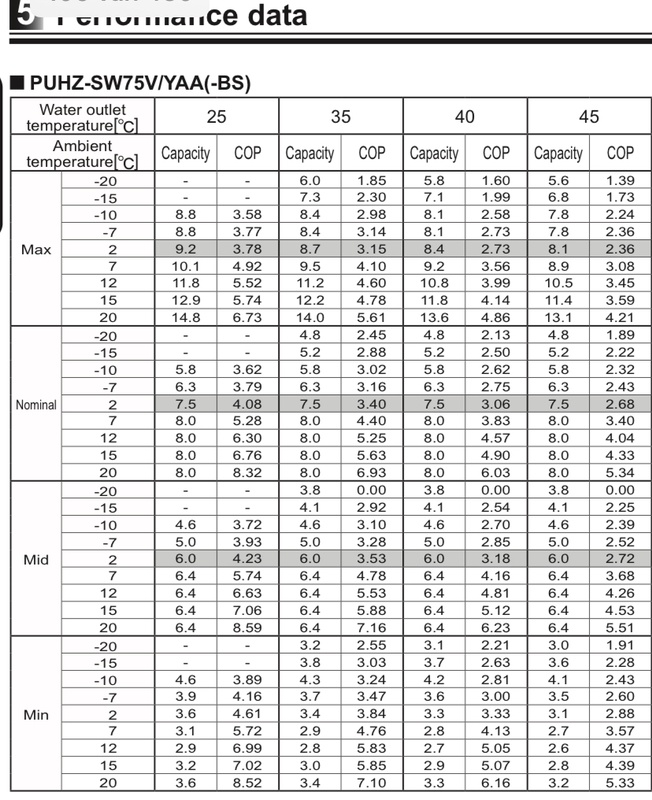

Hij levert bij -10/40 nog 8.1 kW. Bij -10/45 is het 7.8 kW.

Andrehj schreef op maandag 4 april 2022 @ 19:39:
Hij levert bij Ta van -10/40 nog 8.1 kW. Bij bij -10/45 is het 7.8 kW.
7(8)7

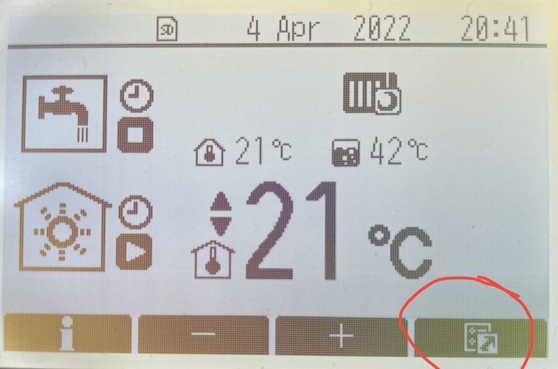

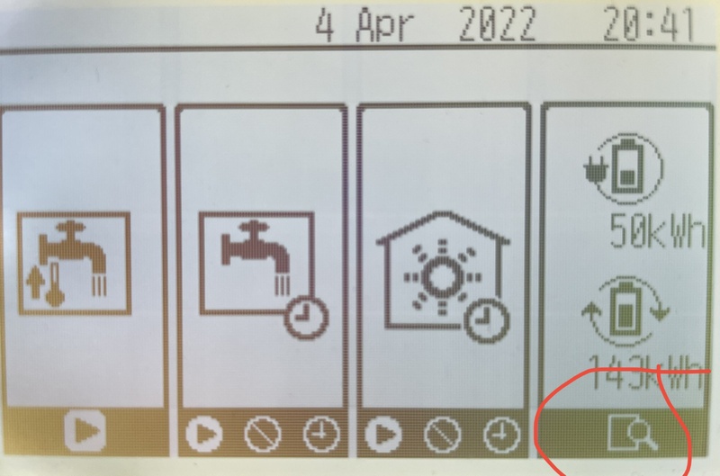

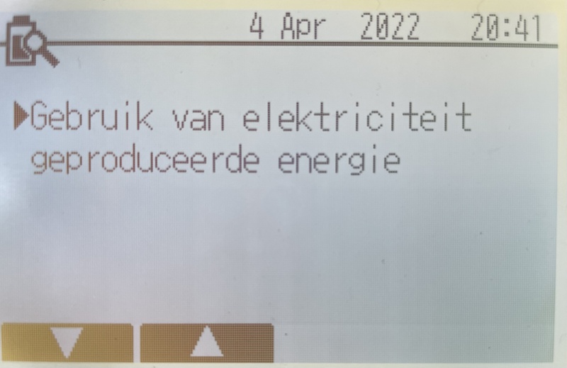

Hoe kan ik nou makkelijk de COP berekenen van mijn unit? Ik heb mijn eerste maand eropzitten met Maart 2022 en was wel benieuwd hiernaar. Ik zie een barchart onder Energieverbruik in de MelCloud App met daarin verbruik en opbrengst in kWh voor zowel verwarmen als SWW, maar dit is niet echt precies af te lezen.

MrScratch schreef op maandag 4 april 2022 @ 20:01:
Geleverde energie delen door opgenomen elektra vanuit je controller op je unit.
Zo doe ik het tenminste, aangezien Melcloud alleen grafisch is en ik geen Kamstrup en/of kWh meter heb voor de WP.

  • LeonTebbens
  • Registratie: Juni 2021
Dat kan zoals @Blackraven al aangaf heel eenvoudig via het bedieningspaneel:
Afbeeldingslocatie: https://tweakers.net/i/rXVp7Q1D5oMMHFBGFDBfavGYXGo=/800x/filters:strip_icc():strip_exif()/f/image/Bbz7aUuodeLCmUfyIez4fsJ0.jpg?f=fotoalbum_large
Afbeeldingslocatie: https://tweakers.net/i/EvH-MPgPGqERcfs-88S9gOH_CNc=/800x/filters:strip_icc():strip_exif()/f/image/gHxrxMzcLnIBSw7CPFa0GVJM.jpg?f=fotoalbum_large
Afbeeldingslocatie: https://tweakers.net/i/9a-K9nRRx8lG3Z6Sh33KeTdjiho=/800x/filters:strip_icc():strip_exif()/f/image/inMYhv2J0sMuYFiMMgf4bBBU.jpg?f=fotoalbum_large
[ Voor 5% gewijzigd door LeonTebbens op 04-04-2022 21:01 ]

  • MrScratch
  • Laatst online: 03-11 16:03
MrScratch
I am rubber, you are glue
LeonTebbens schreef op maandag 4 april 2022 @ 20:48:
Top. Inderdaad gevonden nu met jouw hulp en die van @Blackraven. Maar dan krijg ik de gecombineerde COP van verwarmen en SWW tegelijk, toch? De MelCloud grafiekjes lijken te suggereren dat dit ook gescheiden wordt bijgehouden, maar dat kon ik niet vinden.
Look behind you! A three headed monkey!
  • Andrehj
Andrehj
MrScratch schreef op maandag 4 april 2022 @ 21:47:
Die staan er ook. Gewoon doorklikken.

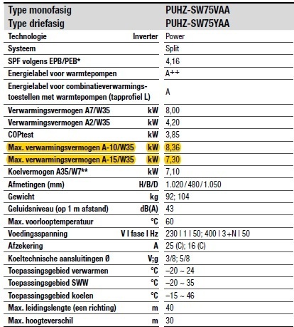

  • n00ts
  • Registratie: December 2020
  • Laatst online: 17-01 12:13
LeonTebbens schreef op maandag 4 april 2022 @ 21:21:
Kan ook gewoon een typfoutje zijn bij het invullen van de lijst destijds. Misschien even contact opnemen met ze?
Of ze hebben dit bereken met het nominaal vermogen bij -10. Deze is voor de 75yaa 5,8kW.

  • Speedyace
  • Registratie: Januari 2019
  • Laatst online: 03-11 20:07
Speedyace
PUHZ-SW75YAA
n00ts schreef op maandag 4 april 2022 @ 22:02:
Net nog even opgezocht. Maar hij geeft toch echt voldoende vermogen bij -10. 8,36KW
Afbeeldingslocatie: https://tweakers.net/i/sJzUlAbw5GdHYS74DVGiIt-AalI=/full-fit-in/4920x3264/filters:max_bytes(3145728):no_upscale():strip_icc():fill(white):strip_exif()/f/image/FDmNPwEmFSX4ZeTMzodpYdif.jpg?f=user_large

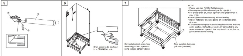

Is er iemand die dit optionele product (PAC-DP01-E) onder zijn cilinderunit heeft staan of is dit helemaal niet nodig.
De spitunit komt bij mij in de garage te staan, als hij gaat lekken loopt het wel via de afvoer weg.
Afbeeldingslocatie: https://tweakers.net/i/aAJ6sAV4FHewxiOt-hgqviyPLS0=/800x/filters:strip_icc():strip_exif()/f/image/qBFF4AQEZjNv7ukB9ptcBRUX.jpg?f=fotoalbum_large

  • LeonTebbens
Speedyace schreef op dinsdag 5 april 2022 @ 11:16:
Is het misschien de condensafvoer voor als je de WP in koelmodus zet? Dan kan er serieus water uit komen :)

  • Naalroc
  • Laatst online: 03-11 12:58
Naalroc
Ze praten wel over de 'condensate drain pipe run'
dus dat zal het dan ook wel zijn, maar daar komt toch niet zoveel water uit, het komt "druppelend" zou ik denken.
  • Speedyace
Speedyace
PUHZ-SW75YAA
LeonTebbens schreef op dinsdag 5 april 2022 @ 14:55:
Het is van het binnen gedeelte. Ik mag er van uitgaan dat dit een beetje condens is idd, want je ziet deze units ook wel op zolder staan zonder zo'n lekbak/afvoer.

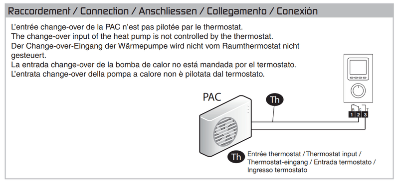

FXZeRRo85 schreef op maandag 4 april 2022 @ 10:21:
Ik zit een beetje te stoeien met mijn danfoss icon systeem en de WP.
Iemand nog een idee wat ik over het hoofd zie? Vandaag idem als gisteren het huis is op temperatuur, echter lijkt de danfoss geen signaal te geven dat de WP zichzelf uitschakelt. Hierdoor blijft de interne waterpomp draaien en komt er een moment dat de WP weer wil gaan verwarmen.
Afbeeldingslocatie: https://tweakers.net/i/NIb8HmpZ5vppNXttu2pSXZ7y13s=/800x/filters:strip_icc():strip_exif()/f/image/INBsWYyggalXHnsPwSOUDwXv.jpg?f=fotoalbum_large
  • Rockster
  • Laatst online: 03-11 10:41
FXZeRRo85 schreef op dinsdag 5 april 2022 @ 19:48:
De Danfoss icon geeft geen signaal af dat de WP uit moet, het relais in de controller verbreekt simpelweg de stroomkring van de thermostaat ingang van de WP. Dat betekent dat je of ergens sluiting hebt in die connectie (WP ziet dat als warmtevraag want stroomkring altijd gesloten), of de thermostaat ingang op de WP is geinverteerd (ik dacht dat je dat kon instellen met een dipswitch, heb nu geen handleiding bij de hand).
Mitsu PUHZ-SHW112YAA + ERSC-VM2C
  • FXZeRRo85
  • Registratie: April 2017
De dipswitches staan op default settings. Voor de thermostaat staat ie op "Zone1 bedrijfstop bij kortsluiting thermostaat". Dat zou dus correct moeten zijn.
Mis ik dan nog een andere instelling?
  • Rockster
FXZeRRo85 schreef op dinsdag 5 april 2022 @ 20:28:
Dus bij gesloten stroomkring (kortsluiting) stopt de WP (en vice versa)? Dan zit daar je probleem denk ik, dat is namelijk precies andersom hoe mijn Icon controller werkt (kortsluiting bij warmtevraag)
  • FXZeRRo85
Rockster schreef op dinsdag 5 april 2022 @ 20:50:
Alright, ga ik dat eens proberen. :)
  • Grolsch
  • Laatst online: 07:27
Grolsch
FXZeRRo85 schreef op dinsdag 5 april 2022 @ 20:53:
En voor je dipswitches verzet de boel spanningsloos maken weet ik uit ervaring.
Anders komen de wijzigingen niet door.
Maar je kunt dit toch testen door juist te gaan verwarmen, dan moet de wp uitgaan.

  • Naalroc
Naalroc
Ik denk dat hij nu op koelen staat, want je wilt kortsluiting bij warmteVRAAG, en niet bij bedrijfs STOP.
heb je dit al eens doorgemeten?
En wat gebeurt er als je de thermostaat bedrading uit de wp trekt? Dan moet de wp uit gaan.
  • FXZeRRo85
@Rockster @Naalroc @Grolsch
De dipswitch omgezet.
Als ik de stekker uit de danfoss trek dan stopt de WP met verwarmen. Dus het signaal komt wel binnen.
Gaat de stekker weer in de danfoos aan dan gaat de WP weer verwarmen.
  • Rockster
FXZeRRo85 schreef op dinsdag 5 april 2022 @ 21:54:
En het verwarmen gebeurt als er geen warmtevraag is? Dan zou ik aan de Danfoss zijde de aansluiting nog eens nalopen, je kunt het kabeltje ook even loshalen en de relais uitgang doormeten met een multimeter om te kijken of de stroomkring daar al wordt kortgesloten.
De koelmodus kan het niet zijn, daarvoor heb je de uitbreidingsmodule nodig van Danfoss, en zelfs als er koelvraag is schakelt het relais dan niet (helaas)
Edit: je hebt niet toevallig meerdere Danfoss controllers is master/slave opstelling? Dan kan het zijn dat de slave controller een warmtevraag signaal naar de master stuurt (die thermostaten moet je dan ook even nalopen dat ze geen warmte vragen). Staan er überhaupt ventiel-motoren open op je verdeler(s)?

  • Grolsch
Grolsch
En hij hoort niet te verwarmen :? Dat is me nu even onduidelijk.
Dus bij geen warmtevraag gaat de WP aan?
Probeer dan eens WEL warmtevraag te genereren, als hij dan stopt moet je die dipswitch omhalen.

Bij mij klopt dit voor geen meter 8)7 . Als ik naar de geproduceerde energie kijk en die vergelijk met de opgenomen energie in de meterkast (dus niet die in het display hier) dan kom ik op een cop die ik kan begrijpen. Als die in het display op elkaar deel kan deze wel eens 2x hoger uitvallen. Het lijkt er dan ook op dat de opgenomen energie niet correct is. Hebben anderen dit ook?
  • FXZeRRo85
@Grolsch Bij warmte vraag blijft de WP lopen. Als ik de warmtevraag vervolgens weer uit zet veranderd er niets. Trek ik de stekker uit de danfoss unit dan stopt de WP direct met verwarmen.
  • Naalroc
Naalroc
Conclusie: het probleem zit in je Danfoss (Misschien de setup) en niet in de wp!
  • FXZeRRo85
@Rockster Nee ik heb één 15 kanaals controller. Heb helaas geen multimeter.
Qua ventielmotoren. Nee bij geen warmte vraag staan er geen open. Bij warmtevraag aleen de groep die ik middels een thermostaat opdracht geef om te verwarmen.
  • Grolsch
Grolsch
Inderdaad, de mitsu kan hier niets aan doen.
PVOUPUT - 13.400WP - Twente
  • Rockster
FXZeRRo85 schreef op dinsdag 5 april 2022 @ 22:21:
Ok, Dan lijkt de controller de oorzaak zoals hierboven ook al geconcludeerd. Wel vreemd, want dan schakelt de controller dus actief het relais bij power on. Hoe lang heb je dit getest (misschien sluit het relais tijdens opstarten ofzo?). Ik hoor het relais echt klikken, is dat bij jou ook zo? Misschien dat nieuwere versies van de Icon een solid-State relais hebben, en die kunnen bij dit soort dingen wel eens roet in het eten gooien wanneer er een potentiaalvrij contact verwacht wordt (zoals bij de IN1 ingang van de WP het geval is).
  • Remco45
  • Laatst online: 30-10 13:39
remcoVer schreef op dinsdag 5 april 2022 @ 22:05:
In het Service Manual staat dat de meting maar een indicatie is.
Met name het elektriciteitsverbruik wijkt soms flink af.
Wil je nauwkeurig meten, dan zijn een goede kWh-meter en een energiemeter zoals de Kamstrup noodzakelijk.
En dan blijken de waarden uit het Databook goed te kloppen :)

  • FXZeRRo85
@Rockster Heb hooguit een paar minuten getest. Ik hoor geen relais klikken bij de danfoss. Wel hoor ik de WP schakelen.
Heb zo even het type nummer niet bij de hand.
Ga morgen eens de danfoss in zijn geheel opnieuw instellen. Kijken wat dat doet.

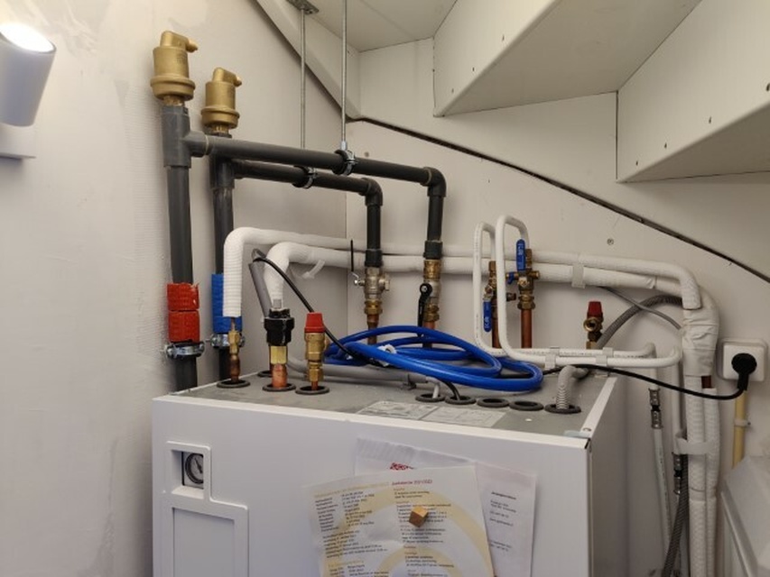

  • HaTe
  • Laatst online: 01-11 13:55
HaTe
haat niet
Volgens mij is dit oud, dit komt uit de oude handleiding? In de nieuwe staat dit niet meer. Er zit gewoon een aansluiting voor de afvoer aan de achterkant! Wel helemaal onderaan overigens, dus ik hoop dat deze een stukje omhoog mag lopen, anders is er nooit plek voor een sifon e.d.
Ik heb gisteren overigens mijn warmtepomp binnen gekregen!
ERST30D-VM2EDR1 + PUHZ-SW75YAA
Uitdaging wordt om de gigantische binnenunit naar zolder te krijgen. Waarschijnlijk via een verhuislift door het raam.
Andere vraag:
Zijn onderstaande ontluchters nodig op de aanvoer én retour leiding? (Is niet mijn installatie maar bij iemand anders):
Afbeeldingslocatie: https://tweakers.net/i/vmnqqCeDfKTZpitoI8nnhEIhXyI=/full-fit-in/4920x3264/filters:max_bytes(3145728):no_upscale():strip_icc():fill(white):strip_exif()/f/image/AOIdIP0jtzPvxVmx6HYslCWD.jpg?f=user_large
Er zit al een ontluchter op de aanvoerleiding (linksvoor), is dat niet genoeg? Dit zijn natuurlijk wel hogere punten dan waar de standaard ontluchter zit, maar ik vind het gek dat dit niet in het installatieschema staat.
[ Voor 26% gewijzigd door HaTe op 06-04-2022 07:37 ]

  • Gasschuif
  • Laatst online: 17-10 00:47
Gasschuif
9,4 kWp, 3 L/LWPs, 8kW Mitsu
Remco45 schreef op dinsdag 5 april 2022 @ 22:45:
Ook bij mij wijkt het gemeten elektriciteit verbruik sterk af van mijn (MID) kWh meter.
Ik heb het vermoeden dat dit komt doordat de regel software de E heter bijzet. (voeding zit niet aangesloten)
Dit bijschakelen komt omdat de software constateert dat het opwarmen te langzaam gaat. Dit gaat ook langzaam, omdat ik de capaciteit begrenzing vaak op 50 % heb staan. Ik wil immers zo lang mogelijke runs maken.
Er hangen hier 9 radiatoren aan.
Denk dan ook dat dit "virtuele" COP1 verbruik op tijdbasis wordt gemeten en opgeteld wordt bij de compressor kWh's.
In werkelijkheid is het er niet.

  • _RRM_
  • Laatst online: 08:14
Sinds het begin, bijna 2 jaar, loopt er een kWh (MID) meter mee met de binnen en buiten unit. Hierin zijn zeker schommelingen te zien, maar over het totaal rapporteert de WP een kleine 4% te weinig bij mij.

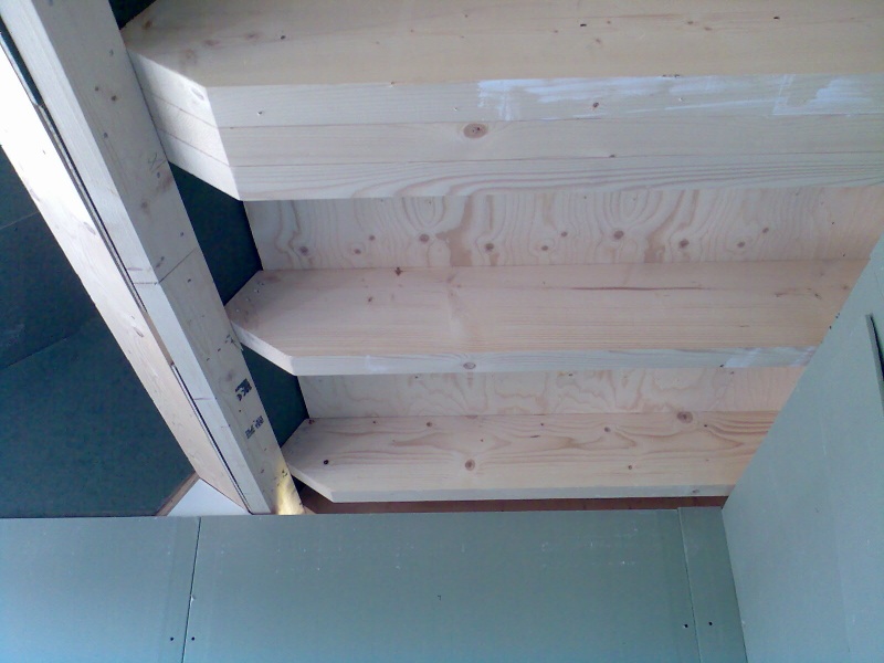

  • Speedyace

  • Speedyace
Speedyace
PUHZ-SW75YAA
HaTe schreef op dinsdag 5 april 2022 @ 23:40:

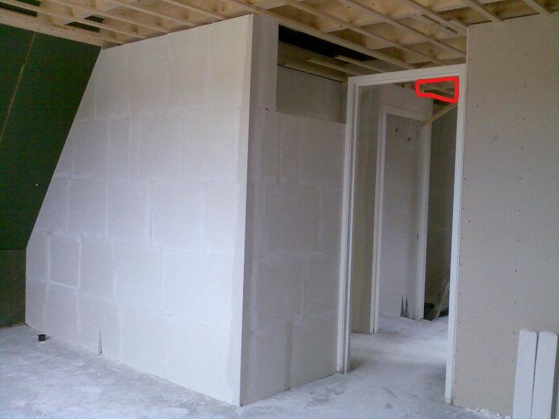

Ik heb ook aan de zolder zitten denken. Maar het geheel weegt 400kg (vol) en vraag mij af of mijn houten balken met de Knauf Gipsblok 7cm dik eronder, dit gewicht wel kunnen dragen.
Afbeeldingslocatie: https://tweakers.net/i/C93w9MfBFjQk-6I1PHSTMPZIAyg=/x800/filters:strip_icc():strip_exif()/f/image/8MBRMtwZHQi8XHZfD9iz1arD.jpg?f=fotoalbum_large
WP: Puhz-SW75YAA - ERST30-VM2ED - Procon melcobems mini (A1M) - SolarEdge SE5K 16 x 320WP IBC Solar - SolarEdge SE3680H 14 x 410WP Longi, gasloos sinds: oktober 2022 - Gardena smart city Selino 600
  • Naalroc
Naalroc
Ik vermoed, dat die gipsblokken de balken helemaal niet (horen te ) dragen, maar er gewoon onder staan; die balken zullen wel meer substantiële oplegpunten hebben.
Blijft de vraag, of die balken idd sterk genoeg zijn voor een semi-puntlast van 400 kg.
  • Robindd
  • Laatst online: 02-11 22:21
Gipsblokken onder houten balken lijkt me geen dragende constructie inderdaad..
Zou het na laten rekenen als ik jou was, better safe than sorry. Toch een hoop ellende als dat een keer in elkaar stort.
Heb mijn 400L vat naast het trapgat staan, welliswaar betonnen zoldervloer, maar recht naast het gat is ook geen dragende constructie. De vloeren leverancier dat voor de zekerheid laten doorrekenen, en dat voldeed net aan binnen de marges.
PVOutput Youless - 9600Wp OZO+WNW | 38° | Goodwe GW6K-DT | Mitsubishi PUHZ-SW75YAA + ERSD-VM2D | Zonneplan Nexus | Gasloos
  • Speedyace
Speedyace
PUHZ-SW75YAA
Robindd schreef op woensdag 6 april 2022 @ 13:11:
Hij komt bij mij ook naast het trapgat, maar idd met de houten balken.
De balken laag die je ziet is boven bij de badkamer, maar de constructie is aan de andere kant het zelfde alleen is daar gewerkt met de gipsblokken.
Afbeeldingslocatie: https://tweakers.net/i/w9dCmnMN_p6xFI0oGCr1WhR4ONY=/800x/filters:strip_icc():strip_exif()/f/image/zCTNOOQ5PBs33e3q5Z4ypEUB.jpg?f=fotoalbum_large
Op onderstaande foto bij het in roodgetekende vierkant zal de boiler ongeveer dan moeten komen te staan. En niet op het kozijn zo als het nu lijkt.
Afbeeldingslocatie: https://tweakers.net/i/EKO6lCqNc--zY_X6-r0jVCIMTOk=/800x/filters:strip_icc():strip_exif()/f/image/DyBZWLRzqHPaWAJ8IbOsSX2K.jpg?f=fotoalbum_large
[ Voor 8% gewijzigd door Speedyace op 06-04-2022 13:41 ]
  • FrancD
  • Registratie: September 2018
  • Laatst online: 23-05 17:24
Zou ik sowieso aan laten rekenen. Ook vanwege de doorbuiging van de balken. Als deze direct op de blokken rusten kunnen de relatief zachte gipsblokken ingedrukt worden met mogelijk schade tot gevolg...

  • Speedyace
Speedyace
PUHZ-SW75YAA
FrancD schreef op woensdag 6 april 2022 @ 13:45:
Ik zal kijken of ik nog wat info kan krijgen bij de aannemer. Het is alweer 12 jaar terug dat wij het hebben laten bouwen :*)

  • Zwartoog
  • Laatst online: 03-11 17:58
Andere vraag:
Ja, die zijn hier nodig omdat de leidingen omhoog gaan en dan weer omlaag, maar mag ook een handmatig onluchtingskraantje zijn (die gaan in ieder geval niet lekken).
Het probleem is dat lucht lichter is dan water. In een gesloten systeem onder druk zal de luchtbel op het hoogste (lokale) punt blijven hangen. Het water kan er dan niet langs, in ieder geval niet in voldoende volumes. Normaal verzamelt lucht zich bij de radiatoren, en ontlucht je daar. Deze lus hoef je, net als je radiatoren, ook maar één keer te ontluchten na het vullen.
Andere punt is een microbellenfilter (daar lijken deze op). Daar heb je er maar één van nodig, zo dicht mogelijk op de aanvoerleiding vanuit je WP. Deze filtert de lucht uit je systeem die aan het water gebonden is. Zonder microbellenfilter zal je na verloop van tijd weer lucht in je systeem krijgen als het water wordt opgewarmd (zie belletjes in je waterkoker).
In dit systeem zie ik trouwens geen microbellenfilter, alsook geen vuilafscheider (die moest op de retour als het kan). Beiden voorkomen een en ander aan gedoe.

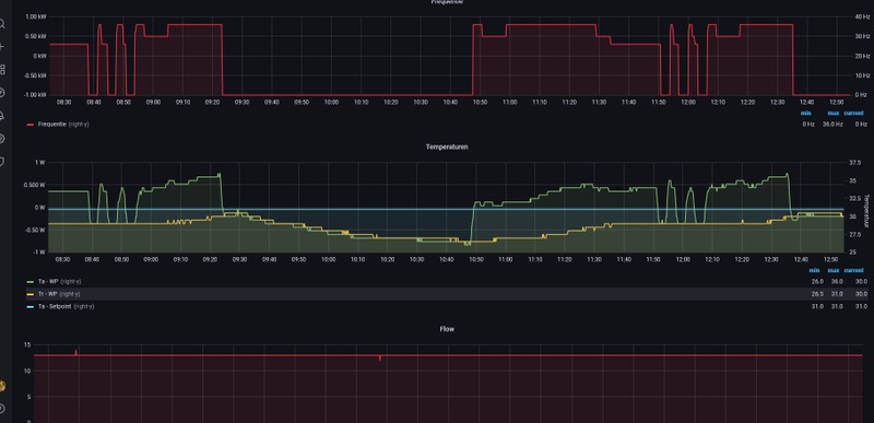

Even een vraag voor de gebruikers die op WAR stoken, ik heb via mijn Loxone de volledige curve en WAR sturing, waardoor daar alleen nog maar een Ta en warmtevraag signaal richting de Wp gestuurd wordt.
Maar wat ik merk, is dat de compressor zeer onregelmatig loopt, en dit zal te maken hebben met de continu wisselende Tb. Kunnen jullie in jullie logging/grafiekjes zien hoe vaak de Mitsu zelf de match doet tussen Tb en Ta op basis van de curve?
Oftewel, ik wil dan een vertraging van de Tb verwerking gaan zetten zodat de pomp niet elke x minuten een andere Ta moet verwerken.

Speedyace schreef op maandag 4 april 2022 @ 22:14:
Ik bedoel ook niet dat hij het Max vermogen minder is, maar slechts dat het mogelijk is dat voor de subsidie het nominale vermogen wordt gebruikt i.p.v. Max vermogen.
Zie hieronder uittreksel uit het databook voor de 75yaa, waarin het nominale vermogen staat aangegeven.
Afbeeldingslocatie: https://tweakers.net/i/lkIBPb8Qo7jmVzF6weQPUVTHC5g=/x800/filters:strip_icc():strip_exif()/f/image/a9yG1vtFFgwYigxi3WMVOAoP.jpg?f=fotoalbum_large

n00ts schreef op woensdag 6 april 2022 @ 20:11:
Ik zie het idd (y)

HammieDuDe schreef op woensdag 6 april 2022 @ 19:41:
Wat is je stooklijn? Ik denk dat deze te steil is.

Voordat ik mijn nieuwe Panasonic PAW-A2W-RTWIRED op de in1 ingang ga aansluiten van mijn ERSD-VM2D, wil ik even checken of ik dat juist doe. De in1 ingang bestaat uit twee contacten, de thermostaat heeft er drie (R-C-T). In de Panasonic handleiding wordt aangegeven alleen de C en T te gebruiken. Klopt dat ook voor Mitsubishi? En maakt het nog uit welk contact bij in1 met C wordt verbonden en welke met T?
Afbeeldingslocatie: https://tweakers.net/i/9cpwrGjpQ18v-5QYoDj0BwWATHc=/800x/filters:strip_exif()/f/image/7QR0Vjhc8mwsGqzwP0GRrcIN.png?f=fotoalbum_large
Ik ben daarnaast ook benieuwd hoe de rest het onderhoud van zijn warmtepomp doet? Ik heb al meerdere beschrijvingen voorbij zien komen hoe je dat zelf kan doen en ik heb twee weken geleden het interne en externe filter schoongemaakt (kwam bijzonder veel troep uit, iets meer dan 1 jaar na installatie. Bij oplevering werd nog verteld dat de eerste 2 jaar geen onderhoud nodig was). Houden jullie het bij eigen onderhoud of komt er periodiek nog een monteur ivm met garantie?
Update: zie reactie Andrehj hieronder. De wp kijkt alleen of het contact doorverbonden is of niet en voor de Panasonic thermostaat moet dipswitch SW2-1 op on staan. Staat die nog op of, dan reageert de wp precies omgekeerd (aan als thermostaat uit zegt en uit als thermostaat aan zegt). Welke contacten van in1 je precies pakt voor C en T maakt dus niks uit (je kan ze prima omwisselen zonder gevolgen). De Panasonic thermostaat zelf is ook andersom in te stellen, dus als het systeem verkeerd om werkt, dan staat een van de twee nog niet goed.

Sven1234 schreef op woensdag 6 april 2022 @ 20:47:
Je moet even doormeten hoe de thermostaat schakelt. Hij verbindt de C met de T of R. En dat moet dan kloppen met hoe je de ingang van de Mitsu hebt ingesteld (via dipswitch).
Er kan weinig fout gaan, alleen dat ie precies verkeerd om schakelt.
Overigens heb je gezien je vraagstelling weinig elektrokennis. Kijk je wel uit met wat je doet?
Ik lees het als: op dit plaatje wordt de wp nu niet aangestuurd. Dus de wp wordt wèl aangestuurd als de contacten C en T maken.
Dus net als de Panasonic.
Andere vraag: Nee.maakt niet uit.
Krom Engels ook, zal wel vertaald Japans zijn.

Oooo! dus dan heb ik geen opvangbak met afvoer nodig begrijp ik uit je antwoord @koevlaas2
Ik vermoed dat @koevlaas2 reageerde op mijn defrost-grapje.
Meestal koel je met een hogere watertemperatuur dan 5. Als je geen natte voeten wil door het condens in je vloerverwarming, dan koel je niet lager dan het dauwpunt. Afhankelijk van het weer is die bv 17 of bv 24 graden.
Dus als je wil koelen dan is die bak afvoer nodig. Tenzij er al eentje zit ingebouwd in het model dat je op het oog hebt.
[ Voor 5% gewijzigd door LeonTebbens op 06-04-2022 21:17 ]

Dus als je wil koelen dan is die bak nodig. Tenzij er al eentje zit ingebouwd in het model dat je op het oog hebt.
Ik denk dat je bedoelt, dat die afvoer dan nodig is.

LeonTebbens schreef op woensdag 6 april 2022 @ 21:14:
Aha, op die fiets 🤣
Waarom is je Tb zo onregelmatig dan?

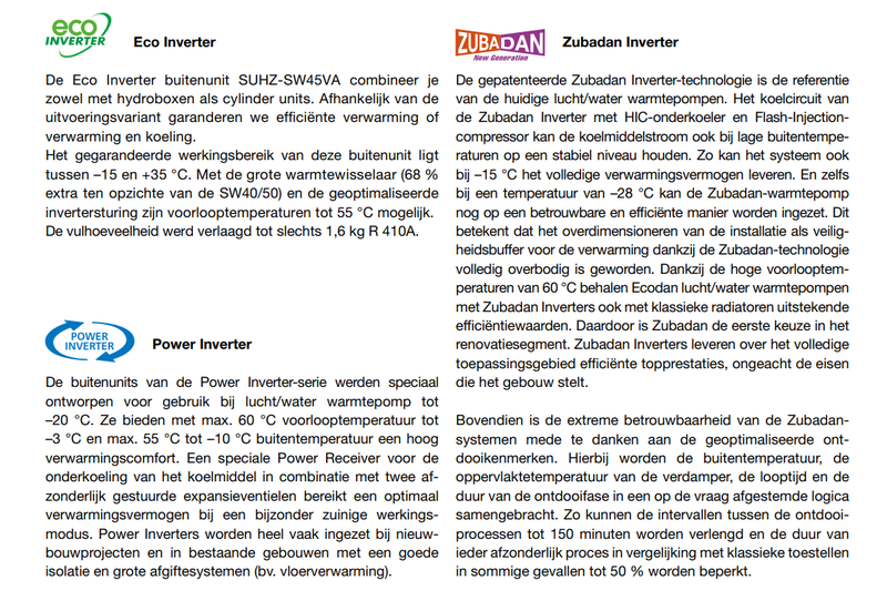

De H in sHw staat voor "high capacity", met andere woorden de Zubadan technology (Flash injection).
Kort samen gevat, de Zubadan levert meer vermogen bij lage temperaturen (<0) door de Zubadan techniek.
De keerzijde van deze medaille is de Zubadans vaak minder ver terug kunnen moduleren.
Als je in de databijbels kijkt zie je dat de SW200 bij Ta 50 / Tbuiten -15 11,5KW levert
De SHW230 levert onder dezelfde condities nog 21,6KW vermogen.
Over het algemeen is het zo dat bij alleen vloerverwarming een Zubadan al snel overkill is, vooral met de nieuwere YAA/VAA modellen. Die hebben vaak voldoende vermogen bij Ta 35 en lage buitentemperaturen.
Maar welke mega villa heb jij dat je denkt een 20KW WP nodig te hebben :?
Dan moet je het over een woning hebben met 500m2 vloeroppervlakte en 2000m3 inhoud :?
