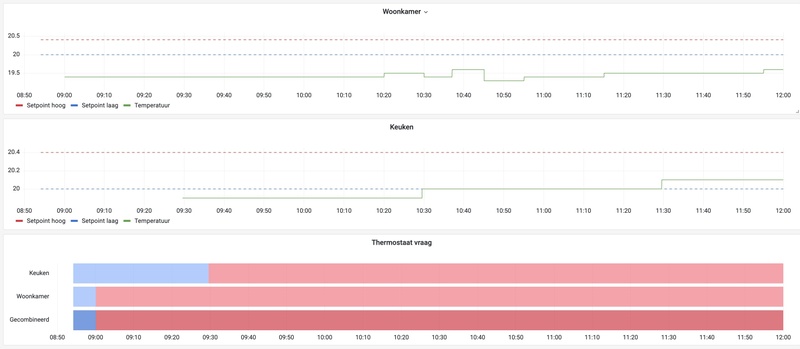

  • nightfall
  • Registratie: December 2019
  • Laatst online: 03-08-2025

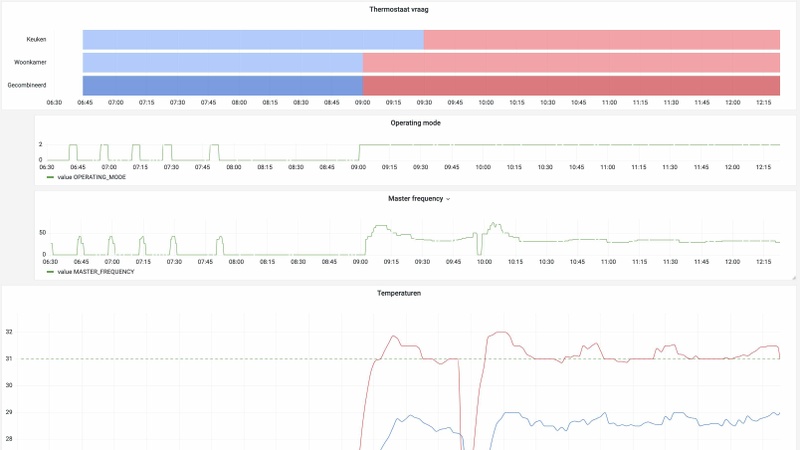

Ik heb een update van mijn issues met een pendelende-warmtepomp (https://gathering.tweaker...message/71024696#71024696). Vorige keer zag ik pendelen wat door de thermostaat bleek te komen en n.a.v. tips van o.a. @Andrehj heb ik de zoneregeling eraf gehaald en een thermostaat met hysteresefunctie eraan gehangen. Ingesteld op nachtverlaging EN dagverhoging (@Proton_ ;-) ) maar het is nog maar net actief dus ik weet nog niet precies hoe het gaat uitpakken. De verbetering is zo fantastisch dat ik meteen wilde posten.
De warmtepomp zelf staat op het moment nog op 31 graden vaste Ta, 110m2 aan vloerverwarming altijd open.
Vanochtend de thermostaat aangesloten en je ziet meteen de verbetering:
Afbeeldingslocatie: https://tweakers.net/i/QFrD719d7or_cduHQgCT04_-z3s=/800x/filters:strip_icc():strip_exif()/f/image/iih9ZNA0CQBMJjRcmRc4T8KU.jpg?f=fotoalbum_large
De thermostaat heb ik zelf gemaakt met een Sonoff SV en eigen firmware zodat ik full control heb:
  • Oneindig veel setpoints, elke weekdag potentieel verschillend
  • Meerdere sensors zodat 1 ruimte die opwarmt door de zon niet alles in de war schopt
  • Instellen per 0,1 graad
  • Zelf te kiezen hysterese
  • MQTT logging
  • In de toekomst: afhankelijk van de weersverwachting alvast voorsorteren (door bijv. meer daling in de temperatuur toe te laten als ik al weet dat de dag erna zonnig is)
Afbeeldingslocatie: https://tweakers.net/i/VomtqqZ362-PXgU7NtdKwMz02tI=/800x/filters:strip_icc():strip_exif()/f/image/k0wzGRrtUsooqkqaX2TbmkY2.jpg?f=fotoalbum_large
Het nadeel is natuurlijk de WAF, want op het moment is 'ie alleen configureerbaar via REST requests of MQTT topic... ahem. Ik maak nog wel een keer een mooie frontend. En cooling support voor in de zomer.
Er is nog meer te tweaken aan de warmtepomp: zoeken naar de laagst mogelijke Ta, afgiftesysteem pompsnelheid, pompsnelheid van de ecodan zelf, buffervat (gedeeltelijk) buiten spel zetten etc. Genoeg te doen!

nightfall schreef op vrijdag 1 april 2022 @ 12:50:
  • MQTT logging
Goed bezig! _/-\o_ Ik zal ook even @chris vw taggen die met hetzelfde probleem zit en hiermee bij zijn installateur kan aangeven hoe het wel moet.
Zoek naar laagste mogelijke Ta is een goeie. Dat kun je het best meten als je ook het thermisch vermogen meet, desnoods door dat zelf te berekenen adhv de Ta, Tr en flow. Dan weet je adhv de waarden uit het databook hoe dicht je bij minimaal vermogen zit.
Maar je kunt het ook afleiden door pendelen (wat je ook aan kunt zien komen, doordat de WP zijn Ta niet meer vast houdt, maar op laat lopen).
Ik denk dat je met 110 m² nog wel iets lager kunt (maar je moet die minimale 4 kW van je WP natuurlijk wel kwijt). En dan desnoods in twee blokken per dag draaien, eentje 's ochtends van 9-12 en eentje 's avonds van 17 tot 21 uur, om je veel te grote WP niet te laten pendelen.
En daarna je buren mobiliseren en samen naar de installateur die de gekte bij jullie in het blok heeft verzonnen.
Heb je er nou trouwens nog een buffervat tussen zitten? Als je die nog weghaalt (alleen de aanvoer bypassen, retour mag blijven zitten) kan ie nog wat lager draaien.
Ik vind namelijk de overshoot in Ta in combinatie met de hoge frequenties bij het opstarten wat gek. Dat heb ik bij mijn 75YAA nog nooit gezien. Die begint altijd rustig, voert de frequentie langzaam op en laat de Ta zo langzaam naar setpoint toe kruipen. Overshoot is hier volkomen onbekend.

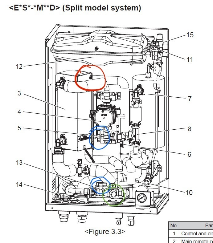

Schoonmaken waterfilter in binnenunit
Hier versie 2.0
Voer de werkzaamheden uit met 2 personen.
Voor start werkzaamheden bekijk wat de flow is (Code 540 in service menu bij informatie werking)
1= Installatie spanningsloos maken
2= Draai afsluiters dicht (2 x intern)
3= Demonteer filter (ik doe dit altijd met een waterpomptang, en ja, je moet best kracht zetten. Zorg ervoor dat iemand met een bankpasje de opening dicht houdt zodat niet de hele binnenunit leegloopt
4= Maakt het filter schoon en plaats deze weer terug
5= Draai alle afsluiters weer open
6= Zet de spanning er weer op en zet de unit aan.
7= Zet handmatig de pomp aan op stand 5 via service menu en controleer of er flow is (code 540 onder informatie werking)
7A= Is er geen flow, geen paniek, er zit waarschijnlijk toch ergens lucht, laat de pomp op standje 5 lopen, zet een bak koffie, rook een sigaretje, en kijk na 15 minuten opnieuw of er flow is. Nog geen flow, start opnieuw met stap 7A :P
8= Pas indien gewenst de pompsnelheid weer aan.
9= Als de waterdruk te laag is vul de installatie bij.
Op deze manier verlies je bijna geen water, ontstaat er weinig tot geen lucht in het systeem.
Voor de "bankpastruc" ben ik wel eens flink aan het martelen geweest om lucht uit het systeem te krijgen.
Nu heb ik nog een oudere unit, het schijnt dat de nieuwere units beter ontluchten dmv automatische ontluchter.
Afbeeldingslocatie: https://tweakers.net/i/V2EP10EdYZ0w8ykyvH-p7uCo1JM=/full-fit-in/4920x3264/filters:max_bytes(3145728):no_upscale():strip_icc():fill(white):strip_exif()/f/image/ZEULfNiMsX2Hb9mJMUJPTjqZ.jpg?f=user_large
Groen = filter
Blauw = kranen intern
Rood, handige ontluchter , als je geen flow hebt deze even wat helpen en je pomp pikt de flow meteen weer op. Deze ontluchter zit niet op alle modellen helaas.
Hier een filmpje waar e.e.a. wordt uitgelegd.
https://www.youtube.com/watch?v=9vXt9W7uu74

  • AUijtdehaag
AUijtdehaag
@Grolsch
Toch wat opmerkingen:
Moeten de stappen 5 tegelijk?
Roken is slecht voor je
En mag ik jouw bankpas ff lenen?

  • HammieDuDe
  • Laatst online: 03-11 11:33
Grolsch schreef op zaterdag 2 april 2022 @ 07:45:
Hier versie 2.0
2= Draai afsluiters dicht (4x, 2 x intern + 2 x extern)
7A= Is er geen flow, geen paniek, er zit waarschijnlijk toch ergens lucht, laat de pomp op standje 5 lopen, zet een bak koffie, rook een sigaretje, en kijk na 15 minuten opnieuw of er flow is. Nog geen flow, start opnieuw met stap 6A :P
Nu heb ik nog een oudere unit, het schijnt dat de nieuwere units beter ontluchten dmv automatische ontluchter :?
Voor bij jouw handleiding.
Groen filter
Blauw kranen intern
Rood, heul handige ontluchter als je het zoals ik alleen hebt gedaan en dus wel wat water hebt laten lopen, deze even wat helpen en je pomp pikt de flow meteen weer op.

  • Andrehj
Andrehj
Hier versie 2.0
Mooie handleiding. _/-\o_ Direct gepind zodat ie makkelijk teruggevonden kan worden.
Paar verbeterverzoeken:
  • Kun je een kopje h1 (zie opmaakbalk bovenaan het editscherm) erboven maken, bijvoorbeeld "Schoonmaken waterfilter in binnenunit" ? Dan vind je deze handleiding makkelijker bij het zoeken.
  • Mijn ervaring is dat alleen het dichtzetten van de twee interne kranen al voldoende is om leeglopen te voorkomen. Kijk maar naar bovenstaande plaatje, dan is het leidingtraject waarin het filter zit aan beide kanten immers afgesloten.
  • En vanaf de ExSD binnenunits zit bovenin de binnenunit een handmatige ontluchter. Die kun je even iets openen als stap 7A niet werkt.
@LeonTebbens : Kun je in jouw post over onderhoud een link naar bovenstaande maken?

  • Andrehj
Andrehj
koevlaas2 schreef op zaterdag 2 april 2022 @ 07:39:

Ronaldvdijk schreef op zondag 3 april 2022 @ 12:32:
Dank je voor de tip.
ik heb het installatie schema bekeken in de handleiding van de cylinder unit. Hier wordt echter niet genoemd over een expansievat voor het sww. Kun jij hier toevallig iets over zeggen? Ik zie niet in waarom dit in de sww opgenomen moet worden, maar misschien is er wel een nut voor?
Je hebt 1 expansievat in je CV-systeem nodig, die werkt dan ook gelijk voor je SWW-spiraal. In de 300L split-cylinder units zit geen expansievat, die wordt er dan los bijgeleverd, zie bijvoorbeeld hier: https://www.climamarket.e...erst30d-vm2ed-pac-evp12-e.
Die PAC-EVP12-E is dan het expansievat.
Geen idee hoe dat bij de cylinder units voor een monoblock (packaged unit) is. Dat zul je zelf even uit moeten zoeken, want er is hier nauwelijks tot geen ervaring met monoblocks.
Voor je warm water kun je ook een expansievat toevoegen, om te voorkomen dat je inlaatcombinatie gaat druppelen. Dat moet dan wel een speciaal sanitair expansievat zijn, wat met een deel van de waterstroom doorspoeld wordt, om te voorkomen dat daar dood water in ontstaat.
Moet ik op de bovenste verdieping van het huis, waar alleen maar radiatoren zijn aangesloten, nog automatische ontluchters in de leiding plaatsen? Of plaats je alleen automatische ontluchters direct naast de cylinderunit?
Ontluchters plaats je op het hoogste punt in je leidingwerk, dat is namelijk waar de lucht naar toe gaat.

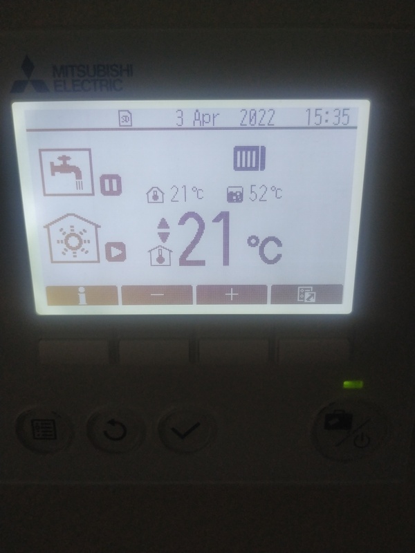

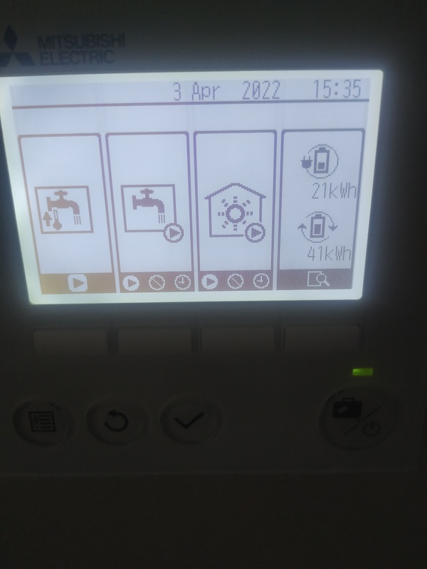

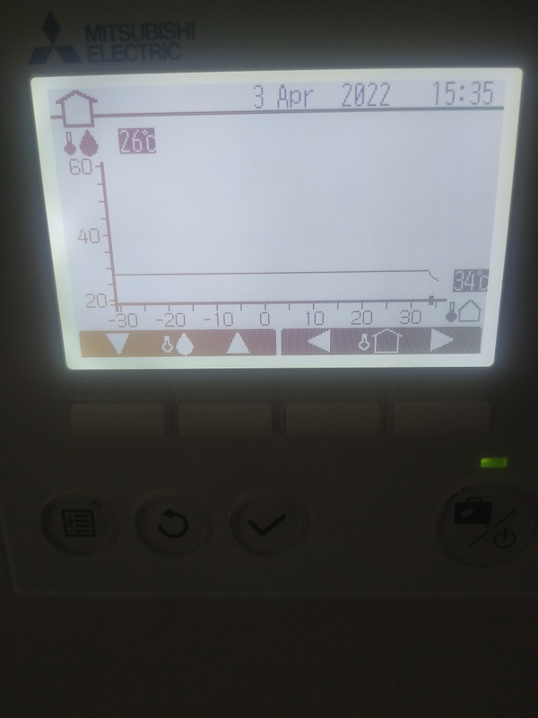

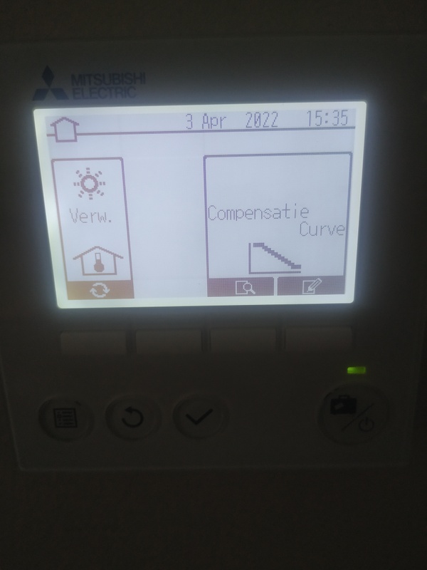

  • jacobklaas
  • Registratie: Maart 2014
  • Laatst online: 10-05-2024
Hierbij wat foto's van de thermostaat en van wat instellingenAfbeeldingslocatie: https://tweakers.net/i/SSF83KYAUrW6vke6Y65HntMt9UM=/x800/filters:strip_exif()/f/image/biXxoq6iwzSH340XWIAi5IPZ.png?f=fotoalbum_large
Afbeeldingslocatie: https://tweakers.net/i/-eXMIkpWOBLTVQg4WQr0GSdKZBs=/x800/filters:strip_icc():strip_exif()/f/image/RV9EoAG8I58HvYEW2DncF5zj.jpg?f=fotoalbum_large
Afbeeldingslocatie: https://tweakers.net/i/wq06ixAcLnGivBS4cqQQ94TeVXA=/x800/filters:strip_icc():strip_exif()/f/image/Ng1kT6AbmC8QdWBkwzHsyyu7.jpg?f=fotoalbum_large
Afbeeldingslocatie: https://tweakers.net/i/JXUIKk6gcqwD9mkUU1eQmQD4JB8=/x800/filters:strip_icc():strip_exif()/f/image/lKAUVvLXeBVD8L87M8up7SjA.jpg?f=fotoalbum_large
Afbeeldingslocatie: https://tweakers.net/i/n27atLEY5tpL_ogrK-degbPVKIg=/x800/filters:strip_icc():strip_exif()/f/image/Z5C9aAeSsD9KftJiEnGTFphG.jpg?f=fotoalbum_large
  • Andrehj
Andrehj
@jacobklaas Gecondoleerd. Je problemen worden veroorzaakt door de zoneregeling (of de installateur) en hebben niets met je WP te maken (die is ook maar slachtoffer). Zoek even in dit topic en het algemene L/W WP topic op de woorden PWM en zoneregeling en lees je in (en huiver).
Edit: Toch begrijp ik iets niet: Je WP staat ingesteld op ruimtetemperatuurregeling (dus door de warmtepomp). Maar waarom laat je dan de WAR curve zien? En hoe wordt dat met een zoneregeling gecombineerd? Dat is geen gebruikelijke combi.
En welke temperatuursensor gebruikt ie dan om de temperatuur te regelen?
Ik zou even aan je installateur vragen hoe hij dit allemaal bedacht heeft en hou het zou moeten werken. Lijkt me wel handig om te weten.
Verder staat je SWW temperatuur erg hoog. Lees je even in dit topic en het algemene L/W topic, volgens mij kun je daar nog een hoop van leren.

@Andrehj is bepaald geen fan van zoneregeling en of dat terecht is of niet laat ik maar even in het midden.
Mocht je inderdaad een Honeywell zoneregeling systeem hebben (HCE20 bijvoorbeeld of HCE80), houd er dan rekening mee dat het een dag of twee duurt voor dat systeem om zichzelf in te leren. Gedurende die twee dagen zul je zien dat de temperatuur inderdaad doorschiet, of zelfs te laag blijft. Dat is niet erg.
Wel hebben de Honeywell systemen standaardinstellingen die niet compatibel zijn met een WP. Ze regelen in blokken van 12 minuten, wat voor de meeste huizen en afgiftesystemen veel te snel is. Dat is instelbaar (ik heb het bijvoorbeeld op 120 minuten staan).
