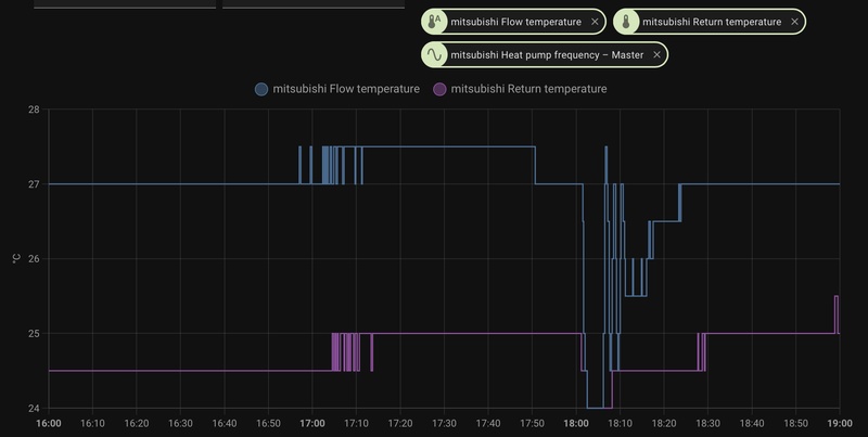

Hij draait hier nu met een dT van 3,5. (3,5x4,2x(17/60))/0,64 = COP 6,5. Door al dat defrosten van vanmorgen zal het gemiddeld wel wat minder zijn.
Ik heb dezelfde buitenunit. Draai nu even op Ta 31 graden. En die haalt hij ook gewoon. Soms even 32 zie ik.
Met nu alleen nog info uit het scherm(dus getallen zonder decimaal) en een losse verbruiksmeter, heb ik het ook even berekend.
4x4,2x(18/60) / 0,926 = COP 5,44
Data is van 15:15 en buiten is het 7,7 graden.
Ik heb hem na een vakantie vanochtend pas om 10:00 uur aan gezet. Hij heeft naast de gebruikelijke eerste defrost nog 1x extra gedefrost.

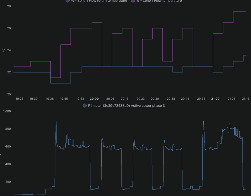

Inmiddels de Netatmo thermostaat geinstalleerd. Alhoewel deze inderdaad doet wat het zegt: on/off met instelbare hysterese, pendelt de warmtepomp nog steeds en snap ik niet goed waarom:
Afbeeldingslocatie: https://tweakers.net/i/UeGiETtfo8kS38Kj2lPLvzoAJOU=/800x/filters:strip_exif()/f/image/rOzvaItmElydJktBBVukAnCQ.png?f=fotoalbum_large
Zoals te zien verwarmt hij nog steeds in blokken van +/- 10 minuten, terwijl de Td voldoende lijkt om niet te hoeven pendelen. Wat je hier niet ziet is dat de thermostaat over de gehele periode van de grafiek op 'aan' staat. In het laatst blok heb ik de Ta nog iets verhoogt maar dat maakt weinig uit.
Iemand enig idee wat hier aan de hand kan zijn?

Je WP kan zijn minimum vermogen niet kwijt. Ta, flow of afgifte moet dus omhoog.
  • Jazzle
Andrehj schreef op zaterdag 18 november 2023 @ 21:58:
Maar de Td loopt niet echt terug en blijft rond de 4 graden, is dat niet voldoende?
Bedoel je de deltaT? Waarom zou die terug moeten lopen?
[ Voor 81% gewijzigd door Andrehj op 18-11-2023 22:05 ]

Andrehj schreef op zaterdag 18 november 2023 @ 22:03:
Delta T inderdaad, mijn aanname was dat bij een te groot vermogen de delta T te klein wordt waardoor er niks meer te verwarmen is en dus de WP uitschakelt.
  • Knowbody
  • Laatst online: 22-08 16:04
Jazzle schreef op zaterdag 18 november 2023 @ 21:19:
je stooklijn moet zodanig dat de ingestelde ruimtetemperatuur maar knap aan gehaald wordt, eigenlijk net niet!
Dan houd je een lange run. Dus zet de stooklijn omlaag en misschien zelfs de RT een 0,5 omhoog.
BJ 2022, Nibe F2050-6 + SMO S40. PV 9 kWp plat dak. HW PiB's 4x. Tesla MY SR 2026. Peblar Recharge label

Knowbody schreef op zaterdag 18 november 2023 @ 23:21:
Stooklijn omlaag? Zijn warmtepomp kan nu al niet zijn vermogen kwijt. Dat kan hij nog minder als je de stooklijn omlaag brengt.
  • Knowbody
breinonline schreef op zondag 19 november 2023 @ 08:29:
Dat zou je zeggen in geval van WAR. Maar hier bemoeit een RT zich ermee.
Edit: lees nu net dat de RT steeds vragend staat dus die is het niet.
Omdat de retourtemperatuur nauwelijks toeneemt en ook best laag is met 22 lijkt het me niet dat de WP de warmte niet kwijt kan.
[ Voor 24% gewijzigd door Knowbody op 19-11-2023 09:43 ]

  • BarryH
  • Laatst online: 23:17
Volgens mij gaat dit om het startpunt van de stooklijn in combinatie met de flow. Want je moet idd je minimale vermogen kwijt kunnen. Anders stopt de wp voordat je kamer warm genoeg is.

BarryH schreef op zondag 19 november 2023 @ 09:34:
Zou het dan kunnen dat de flow te hoog is, waardoor het water te warm terug komt? Ik ben zelf bij mij aan het testen en heb gisteren de stooklijn met 1 graad verlaagd en de pomp naar snelheid 5 gezet.
Ik merk dat mijn pomp wat zenuwachtig wordt en de runs wat korter. Dat het weer buiten wat zachter is t.o.v. de afgelopen dagen speelt dan ook niet echt mee.

@RTJC: Dit is een beetje te ecodan specifiek voor mij.
Maar wat ik zou proberen is de temperatuur weer 1 graad omhoog en dan een tijdje monitoren wat de WP doet.
ALS de WP stopt terwijl de kamer nog niet op temperatuur is (en de thermostaat nog een vlammetje laat zien), dan is de WP afgeslagen omdat (Waarschijnlijk) het minimale vermogen niet afgegeven kon worden (waardoor dan langzamerhand de Tr stijgt en de WP stopt). In deze situatie kan je de pomp flow verhogen en/of de Ta nog wat verhogen.

RTJC schreef op zondag 19 november 2023 @ 09:59:
Als het water te warm terug komt ligt dat niet aan je flow (die is dan juist goed) maar aan je afgifte welke te laag is of je Ta te laag.

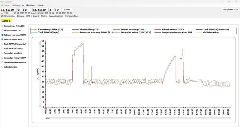

Het was in de grafiek inderdaad een stukje ingezoomd op een probleemgeval. De thermostaat stond al permanent aan, de Tr en Ta verschillen zo'n 4 graden. De flow is 18l/m (dat is ook de max). Dat moet dan een vermogen van 5kW zijn, dus niet het minimum.
Nu deze ochtend met Ta 28 (werkelijk is 0,5/1 graad hoger) draait hij na nachtverlaging wel al uren rustig door gek genoeg (vanaf 07:00 tot nu op +/- 700W zonder stops). Tr is 24,5, dT dus rond de 4 ook. Thermostaat ook permanent op 'on'.
Ik snap dus niet zo goed wat het verschil is tussen de situaties gisteravond en nu, dezelfde dT, dezelfde vraag, dezelfde flow en dus ook dezelfde geleverde vermogens. Toch nu geen pendelen en gisteren wel.

Wij wonen sinds anderhalf jaar in een nieuwbouwhuis met een vloeropp. van ca. 160 m2. Vloerverwarming op alle 3 verdiepingen met per kamer een eigen thermostaat. We hadden daarop geen invloed, is zo vanuit bouw opgeleverd. Gaat om een EHST20D-VMD2 met 40L buffervat en de buitenunit op het dak staat een SUZ-SWM60-VA. Met hulp van andere tweakers gebruiken we deze sinds afgelopen zomer ook om te koelen (yeah!). [..]
Omdat het openzetten van de verdelers maar tijdelijk effect had heb ik gisteren toch maar even de SD kaart eruit gehaald. Beetje geschrokken van de grafieken:Er zijn dagen waarop de pomp ca. 100x in en uitschakelt. Onderstaande afbeeldingen zijn van gisteren (daar valt het zelfs nog mee met vergelijking op andere dagen).
In de ochtend en middag staat die volgens mij te pendelen. Thermostaat vraagt wel maar kan warmte niet kwijt vermoed ik. Om iets voor 18:30 uur heb ik de verdelers van de bgg en bovenverdieping allemaal handmatig opengezet: dan gaat het een half uur ongeveer goed maar daarna gaat die weer pendelen. Dit lijkt te worden veroorzaakt door de thermostaat, IN1 schakelt namelijk vanaf dat moment ieder kwartier. Ik begrijp niet waarom: thermostaat stond op hoog om te testen. In ieder geval paar graden hoger dan de temperatuur in de kamer. Wij hebben ook Mohlenhoff naregeling overigens. Ik heb nu die Netatmo thermostaat besteld om direct op IN1 aan te sluiten en die hele regeling dus eruit te laten. Andere tips/adviezen zijn zeker welkom!
Afbeeldingslocatie: https://tweakers.net/i/VY5a0h18FJq3gpgAk7Q2Dg48y3A=/800x/filters:strip_icc():strip_exif()/f/image/aeGI2eoAPlSbA6tfZqWsGXYl.jpg?f=fotoalbum_large
Afbeeldingslocatie: https://tweakers.net/i/myZ4rOAxd0Z0chMdd5beVeiKTGY=/800x/filters:strip_icc():strip_exif()/f/image/gfl3g5eKtLvaOIek1ijJ5L74.jpg?f=fotoalbum_large
Afbeeldingslocatie: https://tweakers.net/i/KRZZGPFhZ_jX1G4Ec2JvqTmSIjI=/800x/filters:strip_icc():strip_exif()/f/image/MnMHrBjKDvziITvLyoUjxQ0N.jpg?f=fotoalbum_large
Afbeeldingslocatie: https://tweakers.net/i/av66s1hpCm2qv_AWUONbZy3y4qE=/800x/filters:strip_icc():strip_exif()/f/image/jDq2MJQOqwKoORTfbxs3xu2c.jpg?f=fotoalbum_large

RTJC schreef op zondag 19 november 2023 @ 13:36:
Bij 15 graden buiten, heb ik een 22 graden Ta in de curve.
Klopt, die dagen waren wat kouder. Toen draaide ik ook stabiel op 26/30 Hz.
Zit even door je berichten te lezen, maar ik zet mijn geld op het feit dat de WP zijn vermogen niet kwijt kan. Je praat over retourtemperatuur, maar daar kijkt de WP niet naar (En wees verstandig, kijk daar zelf ook niet te veel naar).
De reden dat de WP afschakelt omdat hij zijn vermogen niet kwijt kan komt door het feit dat de Ta (aanvoer) meer dan 1,5 °C boven Tset (setpoint) komt. Hij kijkt dus totaal niet naar Tr (retour).
Om je runs langer te maken kan je eigenlijk alleen maar Ta hoger zetten. Uiteraard kan je ook je pomp sneller laten draaien, het gevolg is dan dat Ta lager zou moeten worden. Maar als je pomp als aan max zit (en dat lees ik beetje) kan je enkel Ta omhoog zetten.
Dat hij het bij lagere buitentemp wel deed komt dan waarschijnlijk omdat je curve (nog) niet goed staat. Je moet dus de rechterkant van je curve omhoog zetten. Resultaat is dat je curve vlakker zal worden.
Just my 2 cents

JustMyOpinion schreef op zondag 19 november 2023 @ 18:02:
Dank voor je reactie! Klinkt logisch inderdaad, ik ga de Ta verhogen. Dit verklaart alleen toch niet dat aan/uit geschakel op IN1?

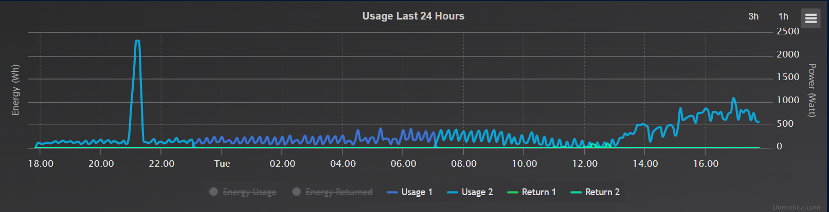

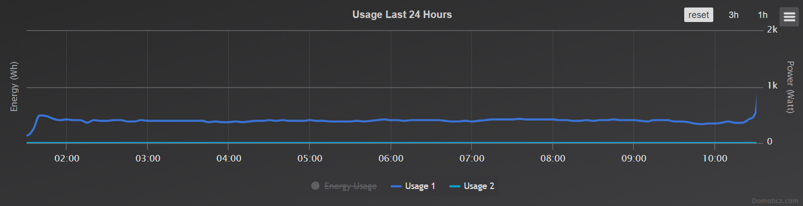

Dit dus, Ik ben aan het spelen geweest met het Mohlenhoff systeem, en heb overal nu relais tussen hangen om het systeem te temmen:
Afbeeldingslocatie: https://tweakers.net/i/MO2eBvavHBXxUAi9BZsuQ-h0TDo=/full-fit-in/4000x4000/filters:no_upscale():fill(white):strip_exif()/f/image/c2p5G2lPSkGGXv8HFv1o1IyS.png?f=user_large
Hier mee kan ik alle Mohlenhoff thermostaten op nachtmodus zetten, hun vraag anuleren en zelf voor thermostaat spelen het resulaat:
Afbeeldingslocatie: https://tweakers.net/i/z58Ri8WwFR-10ubPZs4w38WBWyM=/800x/filters:strip_exif()/f/image/C6Xl6nufqlQVscOaJI4x763D.png?f=fotoalbum_large
Mag niet klagen, de WP heeft in plaats van iedere 15 min aan/uit nu al een kleine 29 uur niet meer hoeven aan staan omdat de temperatuur niet zakken wil in huis (nieuwbouw 2023) en dan ga je douchen en koken en al die rest warmte houd eigenlijk het huis warm :>
Ben benieuwd hoelang ik het zo kan volhouden. eens bedenken wat ik met al die lege inbouw dozen in huis ga doen straks als die Mohlenhoff dingen er uit gaan. Nu zijn het mooie displays die handig te bekijken zijn om de boel in de gaten te houden maar die 20 watt aan stroom verbruik mag ook wel op de besparings lijst. :+

  • Chip2710
  • Laatst online: 18:42
Kan iemand mij uitleggen waarom onderstaande gebeurt.
Gisteren de pompstand iets lager gezet en in de middag start de Mitsubishi.
Om 17:50 stopt de mitsubishi met verwarmen om na een paar minuten weer
door te starten.
Ta set 27,5C., Tr set 25C.
De temperaturen op dat moment waren Ta 27,5C. en Tr 25C. Frequentie 26Hz.
Stuur op water temperatuur, ingesteld op 27,5C met een externe Netatmo thermostaat die
op dat moment zeker vragend stond.
Lijkt mij geen situatie om te stoppen of zie ik iets over het hoofd?
Opgelost 8)7
Inmiddels ontdekt aan de hand van de opgeslagen data van de thermostaat dat er in die periode
wel een wijziging is geweest in de warmtevraag, wat deze uitschakeling kan verklaren.
M.a.w. er is dus een verklaring voor :)

Chip2710 schreef op maandag 20 november 2023 @ 11:52:
Ik heb weliswaar een monoblock, maar ook bij ons stopt de WP dan, zeker bij WAR sturing maar zelfs bij temperatuursturing als Tkamer nog (net) niet is bereikt (vb -0.5C). Rond 17u verhoogt jouw WP de Ta en ziet dat de Tr meteen volgt -> geen stijgende warmte vraag. Om 17u50 verlaagt de WP de Ta terug, maar de Tr blijft gelijk -> dalende warmtevraag en die was al zo klein (dT) = tijd om te stoppen. Met zo kleine dT en relatief onnauwkeurige thermistors, is er zelfs kans dat dit "per ongeluk" gebeurt. Als wij de dT rond de 4 a 5C kunnen houden, dan zien we het zelden, ook als er al eens een halve graad Tr "sprong" is..
Maar waarom herstart de WP dan zo snel? Bij ons stopt hij voor 30 minuten, ik vermoed door instelling bij tempertuursturing... Heb je een externe sturing ? Als ik de WP aan het sturen ben via Melcloud, dan stopt hij ook soms voor 1 a 2 minuten om een nieuwe waarde te verwerken.

ocaj schreef op maandag 20 november 2023 @ 12:30:
Als het zoals gisteren een enkele keer is dan is het niet zo'n issue. Als het vaker voorkomt dan moet je de ondergrens van de automatische regeling iets hoger instellen en dan zal het beter gaan.
Dankjewel voor je uitleg. Dit klinkt als 1 op 1 wat ik nu ervaar. Doel jij met de ondergrens dan op die compensatiecurve, waarbij ik de rechterzijde vd curve dus moet verhogen (flatten the curve).
Of zijn er elders in de controller nog instellingen die ik vergeet?

EwaldC schreef op maandag 20 november 2023 @ 12:44:
Opgelost.
Oh sorry
ik heb de sturing er niet bij gezet.
Zal het er ff bij zetten

RTJC schreef op maandag 20 november 2023 @ 12:57:
Als je op ruimte regeling werkt moet je enkel deze parameters goed instellen...
https://gathering.tweakers.net/forum/view_message/73284510
edit : de ruimte regelijk kijkt NIET naar de WAR curve of naar een ingestelde TA

RTJC schreef op maandag 20 november 2023 @ 13:41:
Nu wordt er weer meer duidelijk. Blijf ik van die curve af voor dit moment.
Heb zojuist die 3 settings gecheckt die in het plaatje achter de link genoemd worden.
1: Staat ingesteld op 20 en 35.
2: Normaal & 10 minuten (kan toch 60, maar hoe weet ik wat ik moet instellen? -> Vloerverwarming)
3: -5 en +5
Ik merk dat ik nog een beetje moeite heb om die 20 en 35 te interpreteren. Want als de WP dus niet kijkt naar de curve, hoe bepaalt ie dan zijn Ta om de ruimtemperatuur te halen?
1. Die 20 is de onderste waarde van je "curve" ; die 35 de bovenste. De WP leert als het ware zelf zijn "curve" instellen tussen deze 2 waardes. Ik draai zelf niet op deze regeling maar zou het instellen op 25 - 35. Als je deze waardes aanpast zal het enkele dagen duren alvoren je WP de "ideale" curve heeft.
2.Dit geeft volgens mij de tijd aan dat de WP bepaald of hij een verschil ziet in de temperatuurafgave in de ruimte (hoe snel stijgt de temperatuur inde ruimte) met vloerverwarming zou ik dat op 60 zetten. (langzaam systeem)
3. -5 +5 geeft aan hoeveel overshoot er mag zijn
WP : Mitsu PUHZ-SHW80YAA - VV+ Innova Airleafs - Homey

TSE schreef op maandag 20 november 2023 @ 13:52:
Wat betekent dan die onderwaarde van 25? De max begrijp ik. Zou je de onderwaarde juist niet zo laag mogelijk houden omdat je WP dan zo laag mogelijk temp aan kan houden en dus beter voor je COP?

Het probleem is dat als de automatische regeling besluit dat een Tset van 20 graden voor de aanvoertemperatuur genoeg is dat bijna geen enkele warmtepomp op zo'n laag vermogen zal kunnen draaien (of je moet een oneindige afgifte hebben).
De aanvoertemperatuur zal dus al heel snel naar 25 oplopen en dat is 5 boven de instelling -> Uurtje pauze.
Als de ondergrens 25 is, dan stopt hij pas als de aanvoertermperatuur is ophgelopen tot 30 graden. De kans dat je dat in je afgifte kwijt kan is veel groter. Als je dat ook niet kwijt kan, dan zul je 26 of 27 als ondergrens moeten proberen.
Dan wordt het wel sneller warm en zal hij weer eerder afslaan op de ingestelde ruimtetemperatuur die 1 graad boven de instelling komt.
Beetje experimenteren dus....

ocaj schreef op maandag 20 november 2023 @ 14:01:
Ik ga er mee aan de slag! Wel grappig trouwens, gisteren had ik deels hetzelfde probleem als vandaag. Echter, ná de SWW run zie ik wel dat de WP lekker door blijft pruttelen.
Is dit toeval of heeft dit er mee te maken dat de WP in plaats van opstarten vanaf 0, juist bij een SWW run terugzakt vanaf een hoger vermogen?
