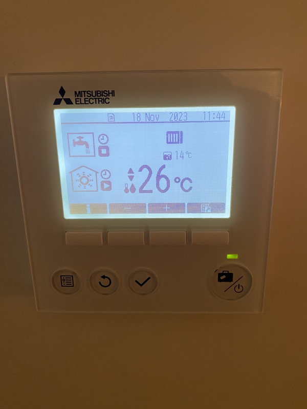

Weet er iemand wat ik kan controleren om de Stille Modus vanaf de binnenunit aan de praat kan krijgen?
Ik heb adhv de post van @Grolsch al gecheckt of ik flow zie bij 540 en dat werkt gewoon dus dat is het niet.
Als ik via het service menu ga naar Stille Modus krijg ik een melding: Ongeldig!

jorisdekloris schreef op donderdag 16 november 2023 @ 14:48:
PUHZ-SHW140 YHA met een ERST30C-VM2ED
Ik denk dat jouw (oude) model buitenunit die stille modus helemaal niet ondersteunt.

  • jorisdekloris
  • Laatst online: 12-10 16:31
Andrehj schreef op donderdag 16 november 2023 @ 15:35:
Wat stom!

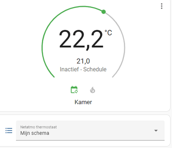

  • JustMyOpinion
  • Laatst online: 22:04
Dat is wel interessant om dan toch over te stappen. Dan ben ik in ieder geval die stomme extra regeling over de Honeywell kwijt.
Maar kan iemand mij bevestigen dat ik via Home Assistant:
- Het setpoint kan instellen?
En ook:
- Hysterese kan aanpassen naar bv 0.6 °C
- Is Temp weergave per 0.1 °C? (Honeywell is per 0.5 °C 8)7
En bij drie keer ja.... iemand een mooie zo goed als nieuwe Honeywell kopen? 99 euro O-)

JustMyOpinion schreef op donderdag 16 november 2023 @ 17:48:
En ook:
- Ik gebruik geen Home Assistant, maar wordt ondersteund.
- Hysterese is instelbaar van 0,1 tot 2,0 °C per tiende.
- Ja, weergave per 0,1°C. Instelling temp per 0,5 °C
  • JustMyOpinion
g-j-t schreef op donderdag 16 november 2023 @ 18:53:
Thanx, net besteld!
En ook:
Ja, Ja, Ja en NEEEE, geen honeywell, dat woord moet verboden worden zodra er een WP in het spel is :P
Afbeeldingslocatie: https://i.imgur.com/YwCWht8.png
Weergave is wel per 0,1 graad, instellen gaat per halve graad.

Klinkt nu toch wel interessant die netatmo.
Kan ik mijn huidige thermostaat laten hangen in huis als ik de Netatmo draadloos ga gebruiken?
Ik snap dat je het relais moet aansluiten op je hydrobox, maar moet je dan nog extra stappen zetten om de huidige thermostaat te overrulen?
Warmtepomp: PUHZ-SW100YAA - ERSC-VM2D

@RTJC Dat 'draadloos' van de Netatmo is de verbinding van het thermostaat kastje, daar zit dan geen draad aan; maar er moet natuurlijk wèl een draad op de binnenunit worden aangesloten, in feite 2 (x2 aders)
De ene draad is de 230 V voeding voor het 'relais', de andere draad is aan te sluiten op de thermostaat ingang van de wp, en als jij de bestaande thermostaat laat zitten, dan gaat de wp aan als 1 van beide contact maakt, dus dan heb je een master-master regeling in feite
Ik heb de standaard bedieningsunit (FTC controller)(bedraad) in de woonkamer hangen. De Netatmo staat draadloos op een kast. Het relais van de Netatmo gaat op IN1 en dipswitch 2-1 op on en klaar (alles spanningsloos!). Ik heb wel de draad naar het relais verlengd en voorzien van een eigen voedingsstekker. Met de bedrading op standaardlengte kwam het relais op een plek waar het draadloze signaal verstoord werd.
Kan zo zijn dat over een jaar de FTC terug gaat in de binnenunit en dat de Netatmo bedraad op zijn plek kan. Dat is het mooie: zowel bedraad als draadloos is mogelijk.

g-j-t schreef op donderdag 16 november 2023 @ 22:30:
Ik heb de standaard bedieningsunit (FTC controller) in de woonkamer hangen. De Netatmo staat draadloos op een kast. Het relais op IN1 en dipswitch 2-1 op on en klaar. Ik heb wel de draad naar het relais verlengd en voorzien van een eigen voedingsstekker. Met de bedrading op standaardlengte kwam het relais op een plek waar het draadloze signaal verstoord werd.
Dus op IN1 en de dipswitch om, is voldoende om de FTC controller niet meer als thermostaat te laten werken? Ik wil de binnenunit nog wel gewoon kunnen blijven bedienen dus die FTC controller blijft noodzakelijk.
Correct. Ik gebruik de controller ook nog om bijv de TA aan te passen, of snel de status ergens van te zien.
Wat ik nog niet heb geprobeerd is of de Ruimteregeling nog werkt op basis van de FTC, als ik hem hier op zou zetten.
Thanks, ik ga hem bestellen. Voor mij belangrijk dat de controller dus zijn temperatuur functionaliteit verliest. Ik lees namelijk hier ook iets over master-master maar dat klinkt complex en lijkt me niet nodig.
De Netatmo zal op IN1 als enige de TA of WAR aan en uit zetten.
Kijk, hiermee heb je dus de verwarring geschapen, je praat hier over een 'huidige thermostaat' terwijl dat dus kennelijk niet een 'normaal' thermostaat is, wat op N1 is aangesloten. :(
Nu blijkt dat je helemaal geen thermostaat op N1 hebt, dus dan is er ook geen sprake van een master-master!!
De controller van Mitsu is gewoon geen thermostaat, laat dat nu duidelijk zijn.

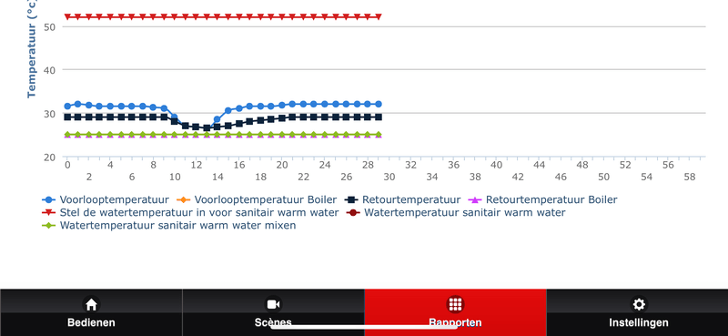

Bij inbedrijfstelling wizard kun je de flow zien
Bij geproduceerde energie de opwekking
Bij 1 van mijn buren is nu een zwaardere pomp geplaatst een 25/70/130
Maar heel vreemd hierna kun je bij hun niet meer de flow en opwekking zien
Wat zou de oorzaak zijn?
Want daar gaat het juist om: is dat nu beter dan met die kleinere pomp

Ik bedoel de FTC controller. Deze hangt nu in de woonkamer met Ta op 27 graden.
Als ik het thermistor uitlees zie ik echter het volgende
THW1 37°C
THW2 26°C
THW6 27°C
THW7 26°C
De algemene aanvoertemp is dus 37°C en de zone aanvoer maar 27°C. Waar kan dit aan liggen? Met welke aanvoer houdt de voorlooptem stand rekening? Is dit de zone of de algemene?

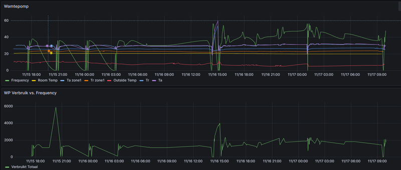

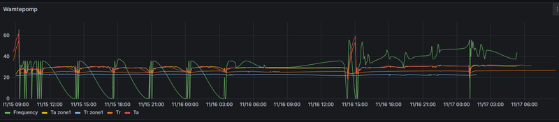

Gister het vermogenskabeltje geïnstalleerd en ik zie totaal ander gedrag. Hij staat nu op 75%
Afbeeldingslocatie: https://tweakers.net/i/llgdI9RC5GxHOu2WBlL0ylnf3S8=/800x/filters:strip_exif()/f/image/hS56Pzu56VaGCOagNoifzbvV.png?f=fotoalbum_large
De SWW run is wanneer ik hem aangezet heb met het kabeltje op 75%
Ik zie minder pendelen. Beter toch?
Minder pendelen maar hoger verbruik. Dat lijkt mij toch ook niet de bedoeling.

jorisdekloris schreef op vrijdag 17 november 2023 @ 09:24:
Verbruik is vooral afhankelijk van de buitentemperatuur, en vergeet niet dat het gisteren erg veel kouder was dan eergisteren.
Kun je het verbruik erbij in plotten, in plaats van alleen de frequentie?

RTJC schreef op vrijdag 17 november 2023 @ 09:45:
Afbeeldingslocatie: https://tweakers.net/i/3ep7ZbCbukwRGeVeLiPvNtlGdwE=/800x/filters:strip_exif()/f/image/xp7BajtbuwKFANHjdCgrLEWV.png?f=fotoalbum_large
Andrehj schreef op vrijdag 17 november 2023 @ 09:44:
Eens. Scheelt flink wat. Vandaag is vergelijkbaar dus ik zet hem voor de test even op 100%

jorisdekloris schreef op vrijdag 17 november 2023 @ 10:00:
Is het niet veel makkelijker als je de instellingen van je grafiek aan past, zodat die de grafiek niet vloeiend maakt maar gewoon harde waarde laat zien? Lijkt e.e.a. vloeiend aan elkaar te knopen nu, dat wil je niet met freq. eigenlijk?
Ik zal eens kijken naar hoe ik dat doe.

  • JustMyOpinion
Voor de Netatmo gebruikers.... hebben jullie de stoom ook van de WP gepakt of een losse stekker geïnstalleerd op de ontvanger?
Gasloos sinds 12-2022 || Hoekhuis 1968 || WP: SUZ SWM80 VA || 300 l boiler || SOLAR: 2,1 kWp OZO / 2,4 kWp WNW (SolarEdge) + 3,6 kWp S (Solis)

JustMyOpinion schreef op vrijdag 17 november 2023 @ 16:16:
kleine tip hier... ik zou 'm apart aansluiten. Als je ooit iets aan je netatmo hebt moet je niet je hele wp zonder stroom zetten. ongetwijfeld zal het wel eens voorkomen dat je een reset of iets dergelijks moet doen...
WP : Mitsu PUHZ-SHW80YAA - VV+ Innova Airleafs - Homey
  • joezzt
Strikt gesproken zou ik zeggen dat het noodzakelijk is dat als de binnenunit uitgezet wordt, het thermostaatrelais ook van de spanning af gaat. Anders heb je een extern apparaat dat al werkend aangesloten is op de binnenunit, dus als daar een kortsluiting naar relais is gebeuren er rare dingen.
Statistisch gesproken maakt het echter niet uit.
Die enkele keer per jaar dat ik een vliegreis maak denk ik ook altijd aan statistiek, net als wannneer mijn zoon met de fiets de stad in gaat ;-)
Mijn binnenunit is aangesloten via de buitenunit en omdat ik niet op die verbindingskabel wilde aansluiten heb ik het relais op een stopcontact aangesloten.
Gibson S-1, Godin Multiac ACS SA, Camps Cut 500S, Roland Jazz Chorus-120 , King Tempo II 607, TMS320C10, SAM4L

  • laurens0619
  • Laatst online: 22:59
Ik heb mn warmtepomp op een vaste voorlooptemperatatuur staan, nu 27 graden.
In melcloud die ik dan de flow temp op 24.5 graden
Verander ik voorloop naar 25, dan zakt de flow naar 23 graden.
Ik zou verwachten dat de flow de voorlooptemp zou moeten halen of is dat een denkfout?
Afbeeldingslocatie: https://tweakers.net/i/Pdn8L2tcrBpP97uNNQmmRJO1Dck=/x800/filters:strip_exif()/f/image/g9PockbBAu57LAiVoDOoksne.png?f=fotoalbum_large

Defrosts..
Ik heb hier hu sinds de installatie voor het eerst mee te maken. Gistermorgen na het opstarten na nachtverlaging, was het 1°C buiten, toen 3 maal een defrost. Vandaag ook al 3 keer nu, het is nu minder koud (5°C) maar wel weer vochtig.
Hij lijkt er na iedere defrost ook op dat hij best wel weer even moeite moet doen om de vaste TA (27) te halen, dit duurt dan weer 20 minuten .
Door de hoge pieken in verbruik ben ik nu in de ochtend 2kWh verder maar dan heb je door de defrosts nog nauwelijks iets opgewarmd.
Is dit normaal gedrag? Als je een koude klamme winterdag hebt, doet hij dit dan de hele dag? Ik ben in ieder geval van plan de nachtverlaging tijdelijk even te stoppen omdat hij nu bij opstarten net wat harder aan de bak moet, terwijl het nog best koud is smorgens.
Stroomopname is nu bij het begin van de run vrij hoog (1000-800 watt, zag een piek van 1500 bij defrost), gister einde run was dit een rustige 550-580 watt.
Zonder de defrosts, bij hogere temperaturen zag ik tot ca 700-800 watt opname bij start en dan loop hij rustig terug naar ca 550 of soms zelfs lager.
Vraag is of dit a. herkenbaar is en b. of dit te voorkomen is?
Hieronder een uurrapport met een defrost en de start van nog eentje.
Afbeeldingslocatie: https://tweakers.net/i/XuJDIcC_C-yN1DQws0EOXkeYpgo=/800x/filters:strip_icc():strip_exif()/f/image/faEpgmsJbnNug6WLmoWPqlDu.jpg?f=fotoalbum_large
Dit is de opname vanmorgen. Update: Sinds laatste uur geen defrost meer en loop redelijk rustig nu op 750watt. Dit zal later vandaag wel zakken.
Afbeeldingslocatie: https://tweakers.net/i/6msYU7T_3g_Rh1lVDAAVzD62_0s=/800x/filters:strip_icc():strip_exif()/f/image/G8SZcYxId8aOcSf28jSErNsG.jpg?f=fotoalbum_large

Of maak ik hier een denk fout?
  • joezzt
laurens0619 schreef op zaterdag 18 november 2023 @ 09:01:
Ik heb precies hetzelfde, maar dan bij war. Na koude start gaat ie netjes naar de ingestelde temperatuur, nadat de thermostaat of iets anders de wp op standby zet gaat ie altijd naar ongeveer 2 graden onder de ingestelde temperatuur. Ook na reset naar fabrieksinstellingen en niks veranderen.
Als je alles 2 graden hoger zet werkt het wel naar behoren.

Een vraag over defrost. Is het normaal dat mijn buitenunit met dit weer (6gr C bij 93% luchtvochtigheid) een defrost maakt?
Zie de foto hieronder voor dat moment. Normaal duikt die blauwe lijn Ta dan onder de zwarte Tr, maar nu dus niet… dat gebeurde van de week s nachts wel bij nog iets lagere temps, maar nog wel boven nul.
Toen ik daarstraks naar mijn buitenunit keek, zag ik wel ff wat rook eruit komen en stopte hij helemaal voor een paar minuten (fan + compressor). Heatsinks leken aanvankelijk niet echt bevroren.. een pendeling of toch echt een defrost?
Afbeeldingslocatie: https://tweakers.net/i/DpqCdEqaInNrdAswef_A1VV9eyc=/800x/filters:strip_exif()/f/image/oaSBF9Svi56CR2CwiSiNTBji.png?f=fotoalbum_large
WP: PUHZ-SHW112YAA + EHSC-VM2D en PV: 8355 Wp
  • Naalroc
  • Laatst online: 21:24
Naalroc
g-j-t schreef op zaterdag 18 november 2023 @ 09:40:
Defrosts..
Ja, herkenbaar, en b.) nee, zo werkt dat, maak je er niet druk om want je kunt het niet beinvloeden. Onder de 5° en zeker met vocht is dit helemaal normaal. Bij mij doet hij het zelfs bij iets hogere temperaturen.
Went wel.... :)

  • John.S
  • Registratie: November 2022
  • Laatst online: 21:38
A-J schreef op zaterdag 18 november 2023 @ 10:35:
Ik zou de niet relevante variabelen uit je grafiek weglaten. Voorloop en retour is voor deze vraag voldoende. Zo kan ik persoonlijk niet zien of het een defrost of pendel was (kan ook aan mij liggen).
WP: PUHZ-SW75YAA + ERST30D-VM2ED PV: 4880 wp | 3x Marstek Venus E 3.0 | BMW 330e

  • A-J
  • Laatst online: 29-10 16:15
A-J
John.S schreef op zaterdag 18 november 2023 @ 10:45:
Excuus, de hoge temps van mijn sanitair vat komen door een legionella run onlangs.. ik heb ze er even uitgehaald:Afbeeldingslocatie: https://tweakers.net/i/J4yoPafeCKfcdT0WIzh6SGiOdIg=/800x/filters:strip_exif()/f/image/vTBDa5l09jcPpEuqHsj1xKys.png?f=fotoalbum_large
  • Andrehj
Andrehj
A-J schreef op zaterdag 18 november 2023 @ 10:49:
Excuus, de hoge temps van mijn sanitair vat komen door een legionella run onlangs.. ik heb ze er even uitgehaald:[Afbeelding]
Geen idee wat het wel is, maar dit is geen defrost, want Ta komt niet onder Tr, en er wordt dus voor het ontdooien geen warmte uit de woning getrokken.
Je WP is om de een of andere reden even gestopt.
  • A-J
A-J
Wel gek dat er behoorlijk wat rook uitkwam, zoals bij een defrost.
En doen buitenunits defrosts bij deze temps?
/edit, ik vrees toch dat hij aan het pendelen is geslagen… vreemd hoor, want dat doet hij niet bij hogere kwakkeltemperaturen
Afbeeldingslocatie: https://tweakers.net/i/mRVJMr5zLyXdWIbqb_5ZNDN5Ng4=/800x/filters:strip_exif()/f/image/LhMbCztFCv5dOOf1klfQvYAa.png?f=fotoalbum_large
[ Voor 67% gewijzigd door A-J op 18-11-2023 11:00 ]

  • laurens0619
Andrehj schreef op zaterdag 18 november 2023 @ 10:47:
Hoeveel vermogen levert je WP op dat moment en wat kan hij leveren?
En stuur eens een foto van de display van de binnenunit? Ik heb een vermoeden wat er aan de hand is.
Hoe kan ik dat meten?
Hij verbruikt iig, steady, rond de 700 watt. Geen gekke schommelingen
Afbeeldingslocatie: https://tweakers.net/i/74AniabKF2B-UWVDJN5NBOxl2dc=/x800/filters:strip_icc():strip_exif()/f/image/OAZuVbsXLYrNsps1ti6zcsVq.jpg?f=fotoalbum_large
Afbeeldingslocatie: https://tweakers.net/i/TzrcQHn3p_xFQXP4cvMu565jfqk=/x800/filters:strip_exif()/f/image/EJLfIBBE4xbEEjqcLZ5ALKVO.png?f=fotoalbum_large
