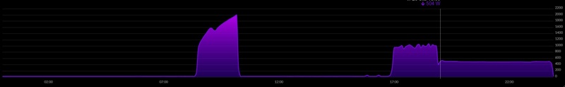

Ik heb sinds enkele maanden een Ecodan in een nieuwbouwwoning. Pas sinds enkele weken nu ook met wifi connectie naar Home Assistant (Melcloud). Wat me echter opvalt, is dat ik de tank temperatuur nooit boven de ingestelde 50 graden zie in de historie, terwijl de legionella runs op 65 zijn ingesteld. Kan het dat ik dat niet terug zie in tank temperature of is er iets anders mis?
Die zou je zeker wel terug moeten zien.
Er gaat dus iets niet goed.
Tip: Plan een legionellarun op een tijdstip dat je deze goed kunt monitoren (bijvoorbeeld vanavond om 19 uur) en hou dit via Melcloud in de gaten. Let ook op het stroomverbruik van je WP (via de kWh meter die je uiteraard in de meterkast geïnstalleerd hebt) en op de indicaties in de display van je WP.
Met die data is het stellen van de juiste diagnose niet lastig meer.
@Jazzle
Alle groepen in de groepenkast staan aan?
Elektrisch element staat wel ingeschakeld op schakelaar achter frontpaneel, let op erachter zit 230V aanrakingsgevaar.
Eventueel een losse stekker van het elektrisch element zit wel in het stopcontact?

  • Jazzle
AUijtdehaag schreef op woensdag 15 november 2023 @ 08:50:
Ik heb een ecodan is ook een erg ruim begrip.
Heb je iets meer info @Jazzle
Excuus, is een ERST30D-VM2ED en SUZ-SWM60.
Losse groep voor de binnenunit staat aan, stekker zit er in. De schakelaar aan de binnenzijde heb ik nog niet gecheckt, welke is dat specifiek?
Ik weet zeker dat hij niet draait inderdaad, want ook in het energieverbruik zie ik niet eens in de 15 dagen een langere run.
Is het niet gek dat er geen melding van komt als het setpoint niet gehaald wordt?

  • vormulier
Jazzle schreef op woensdag 15 november 2023 @ 09:25:
Bij ons in de bouw hebben ze omschrijving van de groepen omgegooit... (de buiten groep was voor legionella(binnen dus) en de binnen groep lag op het dak (buiten dus))
De buiten groep loopt via de buitenunit naar de binnen unit en zet dus beide uit.
De binnen groep hier is alleen voor de extra heater.
Even nalopen zou de moeite waard kunnen zijn :)

Ik heb in de meterkast een 3 fase meter zitten van https://www.homewizard.com/nl/shop/wi-fi-kwh-meter-3-fase/ Hier is de WP op aangesloten. En hier kan ik mooi bekijken wat het afgenomen Wattage is en hier zie ook op dat het systeem mooie lange runs maakt. En daarnaast gebruik ik HA die ook zit gekoppeld aan Melcloud.
Op de grafiek hieronder zie dat het systeem eerst een SWW run doet en daarna de woning gaat opwarmen. In het begin van de run staat hij op een WAR instelling te draaien en erg piekerig in de grafiek. Ik heb hem toen op een vaste Ta gezet van 27gr. en zie het resultaat. Een mooi vlakke constante lijn met een mooie lange run.
Afbeeldingslocatie: https://tweakers.net/i/de5VEYvYeeKo3Mi4x9jQHnatAok=/800x/filters:strip_icc():strip_exif()/f/image/brxrm4ObqW6qwklFpLRc6HMH.jpg?f=fotoalbum_large

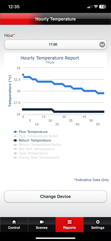

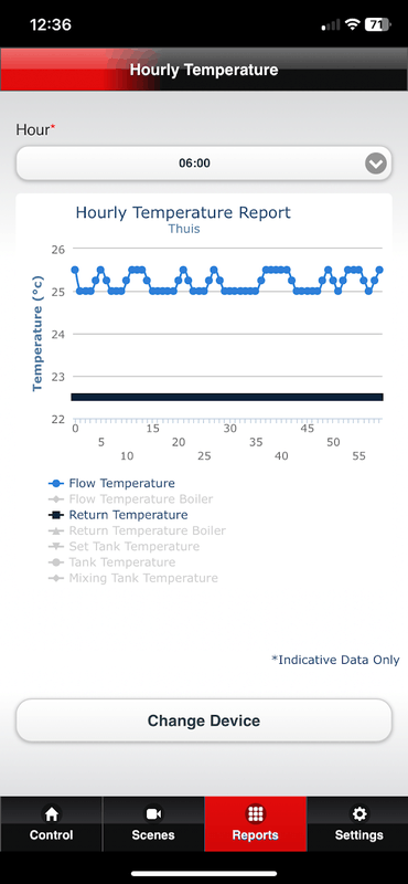

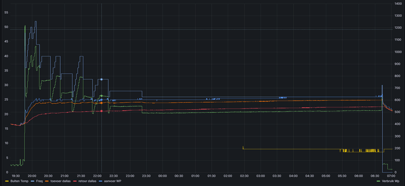

FF gewoon om te delen met jullie
De tegelzetter komt later dus.....de warmptepomp maar eens aangezet. 1,5 week geleden stond niet alles open en nu heb ik alle groepen open gezet (75m2). Informatie haal ik uit de WP via procon naar Home assistant. Separate 3fase meter voor de unit in de meterkast geplaatst. Gisteren avond om 20:00 aangezet met een vaste Ta van 20. gek genoeg besloot het systeem om er 25 van te maken. (ik zag via de procon dat de ingestelde retour temperatuur van zone 1 op 25 stond en geen idee hoe die te veranderen) verder geen probleem 25 graden om eens mee te starten. In het begin is de Wp wat wispelturig aan het zoeken naar een fijne frequentie wat voor mij logisch is en uiteindelijk heeft hij over de hele nacht met 26hz staan pruttlelen. COP berekend aan de hand van de flow zit gemiddeld op 5.4.Thermisch vermogen berekend komt idd zoals in dit topic vermeld uit op een minimum van 2,9Kw. Ik gebruik overigens 2 dallas sensoren op dit moment om de berekeningen te doen (delta T). plan is hier voor de TMT117 te gaan gebruiken ivm nog naukeurigere meting. Uiteindelijk besloot hij om toch even wat sneller te gaan draaien (ik denk olie huishouding) waardoor de Ta 2 graden boven Tsp komt en dan gaat hij toch echt uit.
Al met al een erg goede eerste indruk .Afbeeldingslocatie: https://tweakers.net/i/dqZhvPZaVNyKq_URhgJN1JKZyxE=/800x/filters:strip_exif()/f/image/APgZ6Dyc4K4gBKn2JTs8lEi9.png?f=fotoalbum_large

Wellicht twee thermo couples aansluiten op I2C?
https://www.tinytronics.n...emperatuursensor-max31855
https://www.tinytronics.n...h=m5stack%20grove%20kabel
code heb ik wel.

@buell dat ie er 25 van maakt is super logisch. Je retour is al 20. Hoe moet hij anders het minimale vermogen kwijt kunnen...!

Tnx dat had ik gezien ;) Maar de TMP117 is ook I2C en die is iets accurater volgens de specs. daarnaast ook goedkoper zo te zien. Onderstaand staat in de specs van de sensor Oa:
1 Features
• TMP117 high-accuracy temperature sensor
– ±0.1 °C (maximum) from –20 °C to 50 °C
2 Applications
• Gas meters and heat meters
https://www.ti.com/lit/ds...F%252Fwww.google.com%252F

Cijfers achter de komma worden teniet gedaan door de onnauwkeurige flowmeting van de Mitsu
Thermo couple kun je redelijk goed met een stukje alu tape op de leiding krijgen ivm dikte
Ik kan er eens twee aansluiten als je wilt om te kijken naar de temp verschillen.

Bij opstart was de retour 16.2 graden. Door dat de Ta blijkbaar toch 25 wilde zijn werd (daar ging hij direct op regelen) de Tr vrij snel rond de 20 idd. wanneer ik nu Ta op 26 zet wordt hij wel 26 graden. Dus dat is voor mij even geen verklaring wat jij aangeeft.
