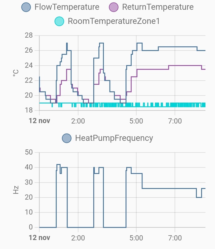

@RTJC Sneller je temperatuur bereiken binnen en afslaan is niet hetzelfde als pendelen.
Tussen ongeveer 0500 en 1300 in je grafiek heb je een mooie run gehad. Met hogere Ta zou je die nog steeds hebben, waarna je WP uit gaat omdat de gewenste temp bereikt is. Als de woning dan weer is afgekoeld start ie een nieuwe run.
Dat ziet er dan zo uit:
Afbeeldingslocatie: https://tweakers.net/i/OMcOczt7qoklE4IsC6po9w2rg5A=/800x/filters:strip_icc():strip_exif()/f/image/Kr2XIxjyLt1GIEbV5RexAS6W.jpg?f=fotoalbum_large
(Mijn Ta is 34 graden)
Dat een paar keer per dag is prima, het aan/uit per paar minuten zoals je dat nu ervaart is dat niet.

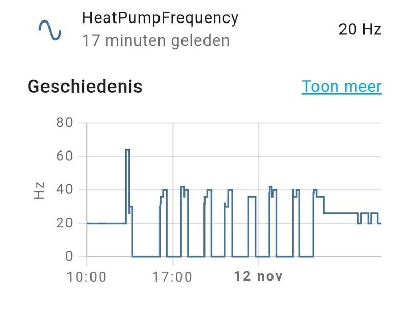

@DaWizza , bedankt! Maar toch begrijp ik dan niet helemaal wat er bij mij gebeurt. Daar is toch ook sprake van een situatie waarbij de temp is bereikt en dus afslaat?
Heb een nieuwe grafiek toegevoegd. Zie nu wel dat de laatste run langer duurt (ik zie ook dat het binnen in huis is afgekoeld en niet de temp van 19 graden is gehaald.
Mijn Ta is 26,5 op dit moment. Tr is 24.
Afbeeldingslocatie: https://tweakers.net/i/HHvu67_PToAi8gHk5a1vBDqkv7Q=/800x/filters:strip_icc():strip_exif()/f/image/NkP9huf1y1a62uelTLE5ovNo.jpg?f=fotoalbum_large
Warmtepomp: PUHZ-SW100YAA - ERSC-VM2D
  • DaWizza
@RTJC Als je je ta en tr ook checkt voor dezelfde periode, zul je zien dat je tr boven je ta uitkomt en daarom gaat de wp pendelen.
Als je ta, tr, indoor temp en frequency erbij pakt, word de hele situatie duidelijker.

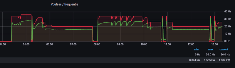

@DaWizza dit is het beste dat ik nu even tevoorschijn kan toveren.
De Tr komt nergens onder de Ta uit.

@RTJC Je room temp fluctuatie een stuk kleiner dan bij mij (hier van 21 naar 20 en weer terug)
Misschien dat het daarmee te maken heeft, dat laat ik over aan de andere tweakers om iets slims over te roepen.

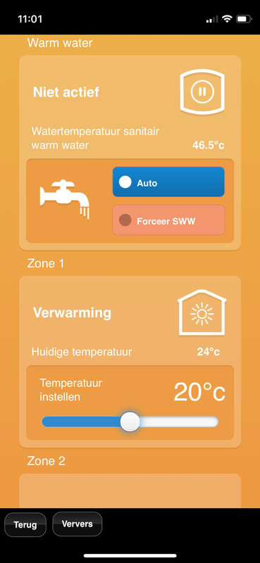

Dag allen, ik heb een vraag over mijn verwarming en ik hoop dat jullie mij kunnen helpen. Dit is het systeem dat ik heb:
- Zubadan PUHZ-SHW140 YHA (-BS) buitenunit
- Ecodan ERST20C-VM2DR1.UK binnenunit
Bovenstaand gebruik ik in combinatie met honeywell evohome.
Mijn vraag:
Als ik in MELCloud kijk zie ik dat voor zone 1 de temperatuur ingesteld staat op 20 graden en de ruimte temperatuur voor zone 1 24 graden is. Zie de bijlage.
Afbeeldingslocatie: https://tweakers.net/i/V54mX-Zt_qd_sDQIbezyoCobmuk=/x800/filters:strip_exif()/f/image/0aFO7mYA1pf5SPW1cBX4BFxN.png?f=fotoalbum_large
De 24 graden wordt gemeten in de ruimte waar de binnenunit staat, dus dat is verklaarbaar. Maar doet dit verder nog iets? Met andere woorden; negeert het systeem de 20 graden instelling aangezien er ook de Honeywell evohome is die het systeem zou moeten aansturen? Of heeft die 20 graden instelling toch nog een functie?

  • TerminalNL
  • Laatst online: 16:39
Na wat opstart perikelen loopt die nu heel aardig.
Thermostaat op 20.5graden, nacht verlaging tussen 23:00 en 05:00 naar 20 graden.
Radiatoren op het kantoor en de badkamer zijn voorzien van heatboosters en dat is goed terug te zien. Kan een stuk beter zijn warmte kwijt nu.
Afbeeldingslocatie: https://tweakers.net/i/qwH4oJsItkbAEbAg5ncl2HvBS4o=/800x/filters:strip_icc():strip_exif()/f/image/uTTv4NesEnDp3t0jXer4mCm9.jpg?f=fotoalbum_large
Aanvoer zit rond de 30~31 graden. Pomp frequentie 26Hz, 19l/m flow als ik het in het menu opvraag. Verbruik vandaag lag ongeveer op 15kWh, vind ik niet heel erg gek. Met een legionella run erbij.
Start op ~950watt en eindigde met een ~450 watt continu. Zou misschien nog wel wat beter kunnen maar dit is een gokje gebaseerd op wat homewizard aangeeft - stand-by verbruik op die groep.
Aardig tevreden, en erg comfortabel zo in de woning.

TerminalNL schreef op maandag 13 november 2023 @ 23:25:
Beste een mooie run idd. via welke regeling wordt hij aangestuurd? Vaste TA/WAR/Adaptief?
En heb je met 30-31 graden over zo'n lange periode je huis niet te warm?
Ik ben ook nog zoekende en vind het erg knap dat je met 30-31 graden aanvoer slechts 450 watt verbruikt. Wat was je delta-T bij de 950 watt en bij de 450 watt?
Bij mij gaat het verbruik aardig omhoog als ik de nu vaste TA een graadje hoger zet. Bij een hele lange run op 30 graden zal je delta-T wel zakken waardoor dit lage verbruik mogelijk wordt? 450 watt heb ik alleen bij een TA van 26 graden en een buitentemperatuur die wat hoger ligt.
Pomp loopt bij mij sinds vanmorgen weer. Bij een vaste aanvoer van 27 (hij maakt dan vaak 28, geen idee waarom) heb ik nu nog een delta t van 3,5. Bij een flow van 17 en een verbruik van ca 550 watt zou dan leiden tot een COP van (3,5*4,2*(17/60)/600= zou ca 7,5 zijn. Dat stemt me wel tevreden. Straks zal de RT wel wat hoger worden nog en zakt het verbruik nog iets. Ik zie dan een COP van 6-7
Gister liep hij in de nacht toen het koud was en dan ligt het verbruik wel wat hoger en warmde het huis nauwelijks meer op. Binnenkort daarom ook eens experimenteren met een aanvoer van 29-30 zodat ik een goede stooklijn voor de WAR kan bepalen.

Hier het plaatje van de frequentie van zondag jl.:
Afbeeldingslocatie: https://tweakers.net/i/gFW9ioPZx9cljKCbeCCJDZR9h9Y=/full-fit-in/4000x4000/filters:no_upscale():fill(white):strip_exif()/f/image/64sO0itPXudmWgTLNdZwnIm4.png?f=user_large
  • Naalroc
  • Laatst online: 18:52
Naalroc
Grolsch schreef op dinsdag 14 november 2023 @ 12:36:
Sinds ik met 1 thermostaat werk en mijn naregeling er tussen weg heb gehaald valt het mij ook op dat bij lagere Ta's (getest met Ta 27) de frequentie maar niet wil zakken terwijl Ta 1 tot 1,5 graad boven setpoint is.
Ik heb mijn NTC al gefaked wat wel werkt bij Ta 30, maar blijkbaar zijn er andere parameters actief bij de Mitsu kabouters bij Ta <30 graden.
Hebben andere gebruikers met een oudere Mitsu buitenunit (Y/VHA variant) hier ook last van?
Ik heb een master-master set up, en dezelfde 'fop' regelingen als jij, maar krijg toch regelmatig 20 Hz te zien, hier onder vandaag, tot nu.
Afbeeldingslocatie: https://tweakers.net/i/dDJCCH8NKSqjoGkH06xbVl92sTc=/800x/filters:strip_exif()/f/image/nWbPfve0vOq16Bpquniaywxw.png?f=fotoalbum_large
ROOD is frequentie GROEN is vermogen

RTJC schreef op dinsdag 14 november 2023 @ 16:53:
Dankjewel, helpt mij ook even scherp te kijken naar mijn minimale vermogen. Heb de WP nu 2 weken en ik zit ook wel op 20 Hz af en toe. Maar daar blijft ie dan ook gerust een uur of 6 hangen.
Gewoon het gedrag monitoren. Misschien is het verder prima, die 20 Hz.
Het is maandagochtend wat kouder geweest, je kunt eens kijken hoe het toen ging als je daarvan data hebt.
Momenteel is het buiten 10 tot 12 graden, en dus hebben woningen veel minder warmteverlies en warmtepompen het met dergelijke luchttemperatuur super makkelijk.
Ik stop ermee.

g-j-t schreef op dinsdag 14 november 2023 @ 09:21:
Ik heb hem voor nu nog gewoon op adaptief ingesteld staan met de bedieningsunit in de woonkamer. Aanvoer op 26-35 graden begrenst, kamer willen we rond de 21 graden hebben, dat gaat erg goed op deze manier. Hystereses is niet fantastisch, maar door dat het redelijk geïsoleerd is valt het mee hoe het schommelt.
06:40;
Aanvoer 31.5 graden
Retour 28 graden
Verbruik ~970 watt
21:40
Aanvoer 29.5 graden
Retour 28 graden
Verbruik ~490 watt
Verbruik is een schatting, ik trek mijn standaard stand-by verbruik af van mijn meting uit de homewizard P1 meter.
Het zou denk ik met langere runs nog wel zuiniger kunnen, maar de adaptieve modus werkt heel aardig nu die iets meer afgifte heeft.
Dat je verbruik enorm stijgt wanneer je hem ineens een graad warmer zet is wel logisch, hij zal zo snel mogelijk die temperatuur willen maken. Als die eenmaal op temperatuur is kan die op een lager niveau blijven bij verwarmen. Kun je waarschijnlijk wel zien met wat de pomp frequentie doet.
Daarover, dat opvragen via het display is niet fantastisch. Kan ik die frequentie ook uit homeassistant trekken via MELCloud? :?
