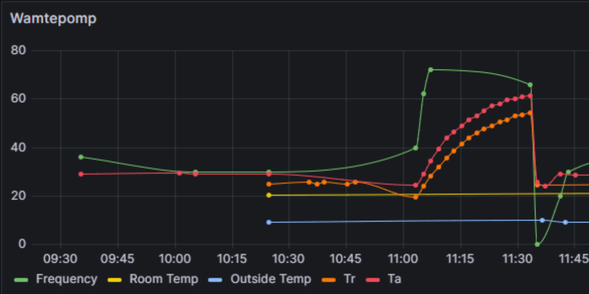

  • leonlwd
  • Registratie: Oktober 2022
  • Laatst online: 16-09-2025
Ik was even nieuwsgierig, aangezien het er wat gek uit ziet, of dit een normaal beeld is bij een sww run.
Afbeeldingslocatie: https://tweakers.net/i/de9qZrF7FeN6acPhQIvpVUmVfTc=/800x/filters:strip_exif()/f/image/wpcNOsQwRWdaOzppeDppWLNQ.png?f=fotoalbum_large
Afbeeldingslocatie: https://tweakers.net/i/JEbP81itCrqT8KM-F69oFskjx_M=/800x/filters:strip_exif()/f/image/XJZVwpI1ZkRqnmWqAHp2Ju8F.png?f=fotoalbum_large
  • jorisdekloris
  • Laatst online: 12-10 16:31
Ja dat ziet er normaal uit.
Zo ziet dat bij mij er uit.Afbeeldingslocatie: https://tweakers.net/i/EsR44CYmEWFFVylrgBERX4Gq1Uw=/full-fit-in/4000x4000/filters:no_upscale():fill(white):strip_exif()/f/image/sO0ia8L4YfHrtU2GUr5ZpQ2h.png?f=user_large
Tierelier
  • gr8-jen
  • Laatst online: 24-10 18:05
gr8-jen
Wat vind je er gek aan?
Voorloop wordt warmer om het op te warmen en je retour gaat mee. Die 2 zakken weer als jij je target van 50 graden haal.
WP: ME SUZ-SWM80VA + ERST20D-VM2D || PV: 4500Wp ZWW || BENG, Rc6 rondom, tripple glas, WTW, 165m2 verwarmd || Gasloos sinds sep 2023
  • leonlwd
gr8-jen schreef op donderdag 9 november 2023 @ 15:26:
Thnx! Ik maakte even niet de link tussen aanvoer (dacht dat dat vvw was) en sww. 8)7 8)7
  • Andrehj
Andrehj
leonlwd schreef op donderdag 9 november 2023 @ 15:13:
Dat ziet er normaal uit, maar je moet je wel afvragen hoe efficiënt het is om bij 45°C SWW temp al een SWW-run te starten...
Daar kun je gemakkelijk veel energie besparen door het water pas bij 35°C op te warmen en dan bij zo'n 47°C weer te stoppen.
@jorisdekloris : Jij vermeldt geen WP-type, maar 70 Hz tijdens een SWW-run is wel vrij hoog en daardoor minder efficiënt. Staat je ECO-mode wel aan?
Een niet-SUZ unit kun je bovendien met een kabeltje op 50 of 75% begrenzen. Op 75% draait mijn WP een SWW-run meestal op 50 Hz (op 40 Hz alleen als het erg warm is, boven de 30 graden of zo en op 60 Hz als het erg koud is, onder nul schat ik).
En ook bij jou gaat de watertemperatuur heel erg omhoog. Je WP gaat zelfs naar 62 graden, wat echt het absolute maximum is. Kijk maar hoe moeilijk hij daar komt. Dat betekent dat je SWW-setpoint erg hoog staat, en/of dat ie zijn warmte moeilijk kwijt kan door een te kleine spiraal in het SWW-vat. Hier zou ik ook even naar kijken als ik jou was.
[ Voor 30% gewijzigd door Andrehj op 09-11-2023 19:58 ]

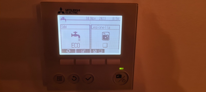

Ik heb een Zubudan ZCR-140Y-300D. Ik zal ECO mode even checken. Ik heb geen kabeltje nog.
Mijn setpoint stond altijd op 55 graden dus ik zal eens kijken waarom hij nu zo hoog gaat!

Afbeeldingslocatie: https://tweakers.net/i/lSbVj6vXS2mrcO7gqzdnoAdlZZI=/800x/filters:strip_icc():strip_exif()/f/image/Mj2rhUziHh5wSbAVDiVcKXxK.jpg?f=fotoalbum_large
Afbeeldingslocatie: https://tweakers.net/i/76hGXAH95ECrQzhp7bgruW6h_i8=/800x/filters:strip_icc():strip_exif()/f/image/eUzB6liKI6qG8JSWKjXZfPOM.jpg?f=fotoalbum_large
Gek toch dat hij dan toch boven de 60 gaat.

jorisdekloris schreef op vrijdag 10 november 2023 @ 08:51:
Er kan alleen warmteoverdracht van het water in de spiraal naar het water in het boilervat als er een temperatuurverschil is tussen die twee. Het aanvoer-water zal dus altijd warmer gemaakt moeten worden dan de doel-temperatuur in het boilervat.
DeltaT van 5 graden bij het maken van warm water is niet heel vreemd, dus nee... Niet gek, gewoon natuurkunde :)

ocaj schreef op vrijdag 10 november 2023 @ 09:12:
Ah natuurkunde! Dat is idd logisch.
Tssw komt inderdaad net boven de 50 uit dus niets aan de hand.

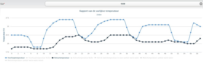

Goedemorgen!
Wij wonen sinds anderhalf jaar in een nieuwbouwhuis met een vloeropp. van ca. 160 m2. Vloerverwarming op alle 3 verdiepingen met per kamer een eigen thermostaat. We hadden daarop geen invloed, is zo vanuit bouw opgeleverd. Gaat om een EHST20D-VMD2 met 40L buffervat en de buitenunit op het dak staat een SUZ-SWM60-VA. Met hulp van andere tweakers gebruiken we deze sinds afgelopen zomer ook om te koelen (yeah!).
Het nadeel van al die thermostaten is dat de wp heel vaak aan en uitgaat maar ook (althans dat is mijn vermoeden) dat de warmtepomp vaak zijn warmte niet kwijt kan omdat slechts een klein gedeelte verwarmd moet worden. Hieronder een grafiek waarbij alleen de vloerverwarming beneden aan staat. Als ik het goed interpreteer dat schakelt die 4x per uur in en uit? Ik heb later die avond de thermostaten boven ook open gezet, dan zie ik dat schakelgedrag nog maar 1x per uur is, zie onderste grafiek. Dat lijkt mij beter maar is dat ook echt zo of moet ik dan de data van de sd kaart analyseren. Want als dit wel beter is ga ik de verdelers boven gewoon altijd openzetten en stuur ik het alleen aan via de thermostaat op de bgg. Andere tips/adviezen zijn uiteraard welkom!
Het uiteindelijke doel is om de wp zo efficiënt mogelijk te laten draaien icm een aangename temperatuur en niet om het op ieder kamer precies 20 graden te houden :) De installateur hanteert het principe: voelt de vloer lekker warm aan, dan klaagt de klant niet en is het prima.
Afbeeldingslocatie: https://tweakers.net/i/XjssW-KWk0VHmwwx8K6za_fr5jY=/800x/filters:strip_icc():strip_exif()/f/image/HwaDmEuym7Yt3cytmO4GyO5f.jpg?f=fotoalbum_large
Afbeeldingslocatie: https://tweakers.net/i/nWjndHHqz7O7gmCz51VOaeybDR8=/800x/filters:strip_icc():strip_exif()/f/image/YHfjCEY3SL8IYHs52aDPu3xC.jpg?f=fotoalbum_large

gfaes schreef op vrijdag 10 november 2023 @ 11:37:
Goedemorgen!
Het klinkt alsof je zelf al de juiste conclusie hebt getrokken.
Maar je hebt nergens data van de WP zelf? Dat geeft natuurlijk beste beeld.
Voor aan/uit kan je natuurlijk de situatie nog een keer creëren en dan een even naast de binnen unit zitten, dan zie je snel genoeg of hij echt zo vaak aan/uit is.
Maar lange runs wordt gezegd dat die beter zijn. Dus als je dat enkel kan regelen door meer zones open te zetten dan is dan je enige oplossing lijkt me?

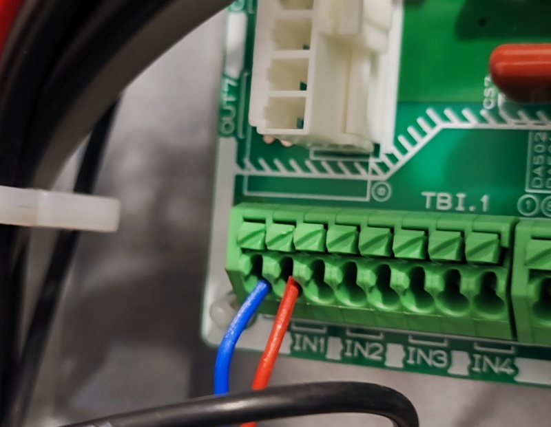

Enige tijd geleden een losse Siemens RDJ100RF aangesloten. Sindsdien zie ik LL knipperen in het display. Na het aansluiten heb ik dipswitch SW2-1 op ON gezet. De externe Siemens thermostaat schakelt wel gewoon op de ingestelde instellingen i.c.m. de warmtepomp.

Iemand die me in de juiste richting kan helpen naar aanleiding van de dipswitches? Bedankt.

StephanS1984 schreef op vrijdag 10 november 2023 @ 12:59:
De website van Alklima geeft het volgende aan:
Dit lees ik terug in het databook:
LL Instellingsfouten van dipswitches op het regelpaneel van de FTC4 Controleer voor boilerbedrijf dat Dip SW1-1 op AAN staat (met boiler) en
Dip SW2-6 op AAN (met mengtank).
Controleer voor 2-zone temperatuurcontrole dat Dip SW2-7 op AAN staat
(2-zone) en Dip SW2-6 op AAN (met mengtank).
Controleer bij meerdere buitenunits of Dip SW 1-3 op AAN staat op de
slave-unit die SWW-bedrijf draait
Ik heb zelf ook de siemens rdj100 gebruikt en nooit geen problemen mee gehad. Je zal iets verkeerd gezet hebben.

@StephanS1984 Op de foto staat dipswitch SW2-1 niet op ON maar op OFF. SW1-1 staat wel op ON.

nessio schreef op vrijdag 10 november 2023 @ 13:41:
Je hebt helemaal gelijk. Ik heb per ongeluk SW1-1 toen op ON gezet i.p.v. SW2-1 8)7
Thanks!

Miezie schreef op vrijdag 10 november 2023 @ 14:17:
Welke problemen hebben we het dan over?
- Thermostaat schiet te snel aan en af (kan ook niet in het basis model, snachts een graad lager om de run te forceren in de ochtend)
- Base station knijpt de zones af deze gaan langzaam open en super snel weer dicht omdat hij voor jou aan het denken is "er zal wel genoeg temperatuur in de vloer zitten om de zone dicht te knijpen want daar mee zou de zone genoeg warmte moeten hebben om warm te worden"
Doe dit maal 3 verdiepingen a 6 zones en het word een puinhoop niet alleen qua het regelen zelf maar ook je wp die eignelijk niks kwijt kan.. de pomp snelheid kan nu niet lager (dan 3/4) omdat hij dan in storing schiet en de bypass van de verdelers eigenlijk constant nodig heeft en dus warm water terug krijgt zonder dat het de vloer in is gegaan..
maar goed dit zal allemaal al 10000 keer besproken zijn hier

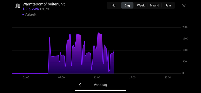

Help:
Mijn WP, verwarmt de vloer verwarming niet meer op alle etages terwijl deze op verwarmen staat, de pomp draait volgens de kwh meter op 1200w, maar er gebeurd niets.
Leidingen bij de driewegklep zijn ook koud.
Wat kan ik doen om dit probleem op te lossen? Ik wil het graag lekker warm hebben binnen ;-)

  • ocaj
ocaj
Je systeem staat nu op te warmen op de backup-heater (symbool met bliksem-schicht rechtsboven op je scherm).
Dat is gek.
Zou alleen moeten gebeuren als hij het op de buitenunit langdurig niet warm kan krijgen. Doet je buitenunit helemaal niks?
Eventueel alles een keer helemaal uit en aan zetten:
- Binnenunit eerst uitzetten via knop
- dan allebei de groepen in je meterkast uit
- ca 1 minuut wachten
- groepen weer aan
Verandert dat iets?
  • deheij1
  • Registratie: Februari 2019
  • Laatst online: 29-10-2024
ocaj schreef op vrijdag 10 november 2023 @ 14:55:
Dat is gek.
- groepen weer aan
Verandert dat iets?
Het rare is: ik heb de back up heather uitgezet, omdat deze een aardlek van stroom heeft, de automaat schakelt uit, hij is waarschijnlijk defect en schakelt de aardlek automaat uit in meterkast...
De buiten unit is lekker 1200wat aan het pompen, maar er gebeurd dus niets....
  • Zwerius
  • Laatst online: 10:09
deheij1 schreef op vrijdag 10 november 2023 @ 14:58:
Weet je wel zeker, dat die 1200 Watt alleen tbv de buitenunit is?
Ik bedoel 1200 W is niet niks. Dan moet er ergens iets warm worden.
Ook al draait de WP niet. Als je er 1200 W in stopt, moet dat er ook weer (op één of andere manier) uit komen.
Het kan niet zo maar in het niets verdwijnen (wet van behoud van energie).
Dat is een door Alklime zelf verzonnen typenummer. Ik neem even aan dat dat een PUHZ-SHWM140YAA is?
Ninjaedit:
Jouw WP is een best grote 15 kW WP. Die probeert dus ook met 15 kW het SWW te maken, zeker als je die niet begrenst met een vermogenskabeltje of (een beetje) via de eco mode. Voor zo'n vermogen zal de warmtewisselaar in je binnenunit wel de beperking zijn, waardoor de deltaT tussen je CV-water en je SWW dus best groot wordt.

  • joezzt
chris vw schreef op vrijdag 10 november 2023 @ 13:10:
Wordt een te lange uitleg. Maar zoek op PWM in dit forum en je vindt al meer.
Daarnaast opmerking over vloerverwarming oude manier snap ik niet helemaal. Denk dat je hoh bedoelt. Maar ik draai op Ta 25 graden met hoh 100mm en dat gaat prima.
Als je bredere feedback wilt hebben zul je meer van het ontwerp moeten delen zoals het nu wordt opgeleverd. Daarnaast weet ik uit ervaring dat de discussie lastig wordt. Want je warmtepomp zal werken, en ze voldoen aan bouwbesluit. Er staat nergens dat als het beter kan het ook zo moet worden uitgevoerd om o.a. energie te besparen. Mij is het ook niet gelukt.
@Miezie Moehlenhoff doet de dingen wel wat slimmer als dat je denkt. Op de verdeler zitten motortjes op elke groep, een ruimte thermostaat is verbonden met deze verdeler. De regeling van de temperatuur gaat door gesynchroniseerd en gefaseerd de motortjes langzaam een groep dicht en open te laten zetten. Met als doel om de flow naar de verdeler gedurende de periode, 15 min, constant te houden.
Je blijft natuurlijk zitten met een niet constante flow over lange tijd maar ik zelf heb geen problemen ondervonden in mijn vorige huis met Viessmann warmtepomp en Moehlenhoff naregeling per ruimte. Het werkte wonderwel goed. Kelder constant 20 graden, slaapkamers constant 17 graden, woonkamers constant op de gewenste temperatuur van het moment. Zonder pendelende warmtepomp, er stond altijd wel wat open terwijl de badkamer natuurlijk altijd open stond.

Speedyace schreef op vrijdag 10 november 2023 @ 10:43:
vanmorgen voor het opwarmen van de SWW het systeem eens op 100% laten draaien en dan kom ik ook niet hoger dan 60Hz.
Dat heb ik dus vanmiddag ook gedaan ( mijn sww verwarmd altijd vanaf 14:00 uur, normaal tot 15:00 uur) en op 100% draait hij Constant op 66%, zie grafiekje; vòòr 14:00 uur draaide hij op verwarmen.
Maar op 66Hz was hij wel in een half uurtje klaar, ipv in bijna een uur, normaal.

  • chris vw
joezzt schreef op vrijdag 10 november 2023 @ 18:06:
Je blijft natuurlijk zitten met een niet constante flow over lange tijd maar ik zelf heb geen problemen ondervonden in mijn vorige huis met Viessmann warmtepomp en Moehlenhoff naregeling per ruimte. Het werkte wonderwel goed. Kelder constant 20 graden, slaapkamer constant 17 graden, woonkamers constant op de gewenste temperatuur van het moment. Zonder pendelende warmtepomp, er stond altijd wel wat open terwijl de badkamer natuurlijk altijd open stond.
Afbeeldingslocatie: https://tweakers.net/i/uMGw88nj4ueogi_o3aPTAoPvCWM=/x800/filters:strip_icc():strip_exif()/f/image/EE8TrQbQd3AHVmdS548g8qsp.jpg?f=fotoalbum_large
Dit was het resultaat. Of ik heb een ander systeem van Möhlenhoff. Maar bij mij gingen ze allemaal tegelijk. Daarnaast als het op temperatuur was gingen ze ook nog steeds 7 minuten open dicht elke 15 min. Gevolg m'n wp stond heel de dag te pendelen. Bij mij en anderen werkte het echt niet. En heb zelf Möhlenhoff gecontact, en kon dit niet voorkomen met instellingen.

  • joezzt
chris vw schreef op vrijdag 10 november 2023 @ 18:10:
Da’s idd niet best, ik heb de motortjes wel vaker bekeken , die gingen heeeeeel langzaam een voor een open en dicht of meer tegelijkertijd afhankelijk van de warmtevraag. Alpha 2 had ik.
Lees even de frequentie compressor uit + voel aan de persgasleiding.

  • deheij1
Verwijderd schreef op vrijdag 10 november 2023 @ 18:58:
persleiding dikke koperen buis is kneiter warm, de dunne is koud.
Frequentie compressor ID16 =
0
98
Is dit de juiste code om dit op te vragen?

Vandaag een wat koudere dag gehad en ik ben een weekendje met vakantie. Mooi de gelegenheid gehad om eens te kijken wat de WP doet met de deuren continue dicht.
Ik ben toch wel even verwonderd over het "pendel gedrag" dag ik nu ervaar.
Moet er wel bij zeggen, de temperatuur heb ik verlaagd met 1 graad naar 19 op een ruimte gestuurde regeling.
Iemand enig idee?
Je ziet keurig de SWW run im 1300, en daarna ongeveer elk uur uit en weer aan Afbeeldingslocatie: https://tweakers.net/i/sJYSSfP4uhQIq3on2uoyruY9M-w=/800x/filters:strip_icc():strip_exif()/f/image/5fe8uNTcUYpchkIBt0BlqEwY.jpg?f=fotoalbum_large

  • Andrehj
Andrehj
RTJC schreef op zaterdag 11 november 2023 @ 21:27:
Iemand enig idee?
Je ziet keurig de SWW run im 1300, en daarna ongeveer elk uur uit en weer aan [Afbeelding]
Minimale watertemperatuur verhogen, of nachtverlaging instellen (alleen verwarmen van 9 tot 18 uur of zo)
