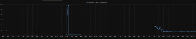

Volgens mij zag ik onlangs hier nog de vraag voorbij komen over het Standby verbruik van de warmtepomp.
Bij mijn unit is dit als volgt:
WP op controller uit gezet: 20Watt
Wp op controller aan circulatie pomp in eco mode 26Watt (standby mode)
WP net aangezet na power cycle: 60 watt. hierbij even de behuizing los gehad en duidelijk te voelen dat de carter verwarming aan was waardoor het vermogen verklaarbaar was voor mijzelf.
vermogen uitgelezen met een eastrom sdm630. Binnenunit zit via voeding aan de buiten unit. M.a.w. de binnen unit heeft geen separate voeding voor de control unit. Uiteraard wel op de BH een separate groep.
Ik heb overigens volgens een installateur een ander type circulatie pomp dan hij gewend was. Grundfos UPM3 K type. wellicht dat dit verklaard waarom ik meen een standby vermogen heb gelezen van 36 watt.
Afbeeldingslocatie: https://tweakers.net/i/nPaOciBPWXqq6bmwRcCd8Q4DpAA=/x800/filters:strip_icc():strip_exif()/f/image/yniOn4QOtZKBAEQ1shpfo1XI.jpg?f=fotoalbum_large

  • wesdre
  • Laatst online: 29-10 20:09
buell schreef op zondag 5 november 2023 @ 16:57:
Standby (28-30W)
Afbeeldingslocatie: https://tweakers.net/i/wIkeIHErUYOUyJOf1S-Fua2JSSc=/x800/filters:strip_exif()/f/image/pQLG9lTHIa4Jp5op6FyZ7i3V.png?f=fotoalbum_large
Enkel de circulatie pomp aan (25l/m) (90-100w):
Afbeeldingslocatie: https://tweakers.net/i/pwD_iyjPLCf9oHZSqy_BSWQLCDU=/x800/filters:strip_exif()/f/image/EakjekTTENNppyDyIi3UmnKk.png?f=fotoalbum_large
Zie signature voor opstelling..

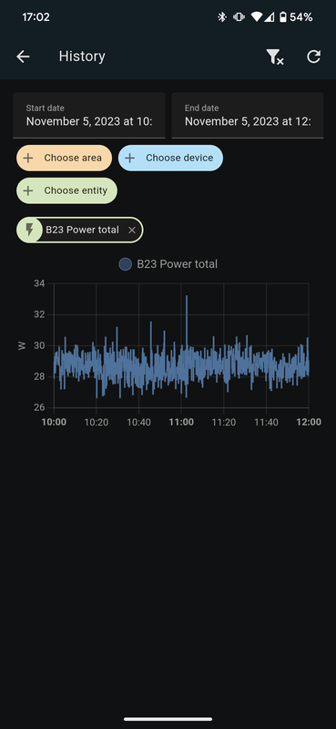

PUHZ-SW75YAA
Ik heb hier een verbruik van 25w in de standby stand met de Puhz-SW75YAA - ERST30-VM2ED.
Afbeeldingslocatie: https://tweakers.net/i/gypaBUQdszgCCgg7LaCHsG5l40o=/full-fit-in/4920x3264/filters:max_bytes(3145728):no_upscale():strip_icc():fill(white):strip_exif()/f/image/Yny0m0cSVuRy2f0zpoAbvXPT.jpg?f=user_large

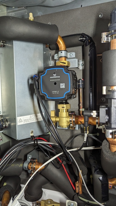

Ik heb een circulatiepomp van grundfos Alpha 1L 15-60-130, pomp staat op led vloerverwarming
Ik zie net een foto langs komen met een grundfos upm3 k 15-75-130 (is dit foto binnenwerk ERSD-vm2d?)
Deze pomp heeft meer opvoerhoogte, maar is dat dan een zwaardere pomp dan ik heb?
Wat zit er normaal in een hydrobox?
Want hoe krijg ik de flow omhoog? Nu komt ik op 711l/u (0,56l/s per groep en net geen 12l/m)
de leidingen van pomp naar beide verdelers zijn henco 26mm / in de vloer 16mm
Pomp staat op 5 (hoofdcontroller)
Ik weet dat die FZ troep weg moet, maar probeer toch te achterhalen waar het fout zit.
Het lijkt wel of er niets werkt zoals bij jullie
[ Voor 25% gewijzigd door nessio op 06-11-2023 15:42 ]

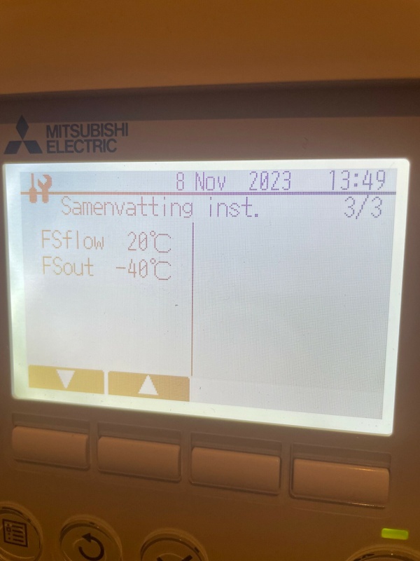

Ik heb de verwarmingmodus op curve staan en de pomp zou bij 10 graden buitentemperatuur een aanvoertemepratuur van 28 graden moeten hebben. Hij verzorgt echter een aanvoertemperatuur van 33 graden. Wat zou hier de oorzaak van kunnen zijn?Afbeeldingslocatie: https://tweakers.net/i/XQfI64duy4DWAdptgYIuFLoJjv8=/x800/filters:strip_icc():strip_exif()/f/image/k6LDofy1GM3PwDJDCVGubjdx.jpg?f=fotoalbum_large

Denny35 schreef op maandag 6 november 2023 @ 09:52:
Ik heb de verwarmingmodus op curve staan en de pomp zou bij 10 graden buitentemperatuur een aanvoertemepratuur van 28 graden moeten hebben. Hij verzorgt echter een aanvoertemperatuur van 33 graden. Wat zou hier de oorzaak van kunnen zijn?[Afbeelding]
Heb je een kast of een schoorsteen oid om je buitenunit?
Weet je zeker dat hij ook op juiste modus staat? (Even foto van hoofdscherm plaatsen)

  • Denny35
  • Registratie: Maart 2023
  • Laatst online: 01-04 18:02
leonlwd schreef op maandag 6 november 2023 @ 10:56:
Nee geen schoorsteen of kast eromheen.
JustMyOpinion schreef op maandag 6 november 2023 @ 11:11:
Zal vast kloppen, maar even dubbelchecken is altijd goed.
En hier een foto van het hoofdscherm
Afbeeldingslocatie: https://tweakers.net/i/60uQq_I5pHdQrBgz6Oy7KKa7NsU=/800x/filters:strip_icc():strip_exif()/f/image/zGWkKsrqfiFU77iwW2kPQleo.jpg?f=fotoalbum_large

Denny35 schreef op maandag 6 november 2023 @ 12:29:
Ah oke, het had anders wellicht recirculatie kunnen zijn. Mijn WP dacht daardoor namelijk ook dat het kouder was dan het daadwerkelijk was en maakte daarom water warmer dan nodig.
Je SD kaart doet het niet goed meer, is vol of kapot. Zou ik even naar kijken :)
Als je hem nu eens van de WAR afhaalt en op een vaste Ta van 28gr zet. Loopt de Ta dan nog op.
En op welke pomp stand staat het systeem.
Je weet dat de warmtepomp op het moment van de foto niks doet ? Beide staan op pauze.

Speedyace schreef op maandag 6 november 2023 @ 12:59:
Ik zal dat eens proberen, pomp staat op stand 5
Plenkske schreef op maandag 6 november 2023 @ 13:34:
Inderdaad. Hieronder doet ie het wel. Hij was net even gestopt
Hij lijkt nu gewoon op 28 graden te gaan draaien

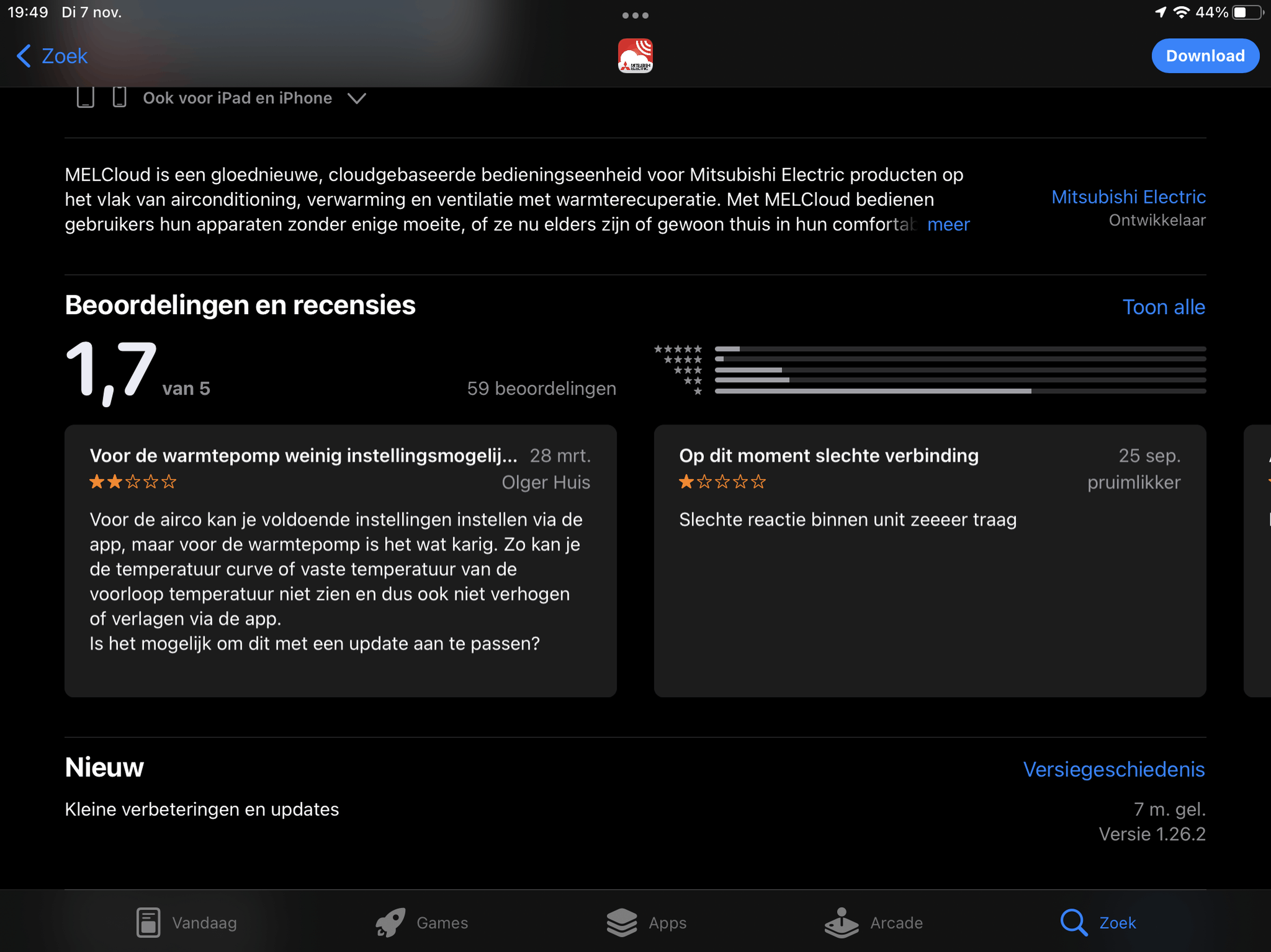

Zojuist de Melcloud wifi module binnen gekregen en geïnstalleerd. In de app werkt het, maar als ik hem wil toevoegen aan Home Assistant crashed er van alles en kan ie niet inloggen. Nog meer mensen die niet kunnen inloggen bij de Melcloud integratie in Home Assistant?
  • Speedyace
  • Registratie: Januari 2019
  • Laatst online: 31-10 20:01
Speedyace
PUHZ-SW75YAA
Zorian schreef op maandag 6 november 2023 @ 19:34:
Alles werkt hier prima

Ik denk dat je leidingweerstand te hoog is voor slechts 1 pomp, en dat je dus die twee pompen in serie nodig hebt om er nog enigszins flow door te krijgen. De zeer hoge dT van 20K wijst daar ook op.
Als ik het buffervat uitschakel dan werken de beide Grundfos UPM3's in serie zonder extra weerstand van de buffer. Het is dan dat de delta T van 10C naar 20C ging en er dus meer afgifte in mijn radiatoren is?
Dat was ook mijn redening toen ik met deze configuratie gestart was.
In de praktijk bleek echter dat de reactie van de WP hierop was: met zo'n grote vraag naar warmte, ga ik op volle kracht draaien aan 50C om dan na 45 minuten de kamertemperatuur van 21C (1 graad doorshoot?) reeds te bereiken en dan uit te vallen voor 30 minuten (de vele korte runs).
Dat is m.i. de kern van het probleem. Omdat ik klassieke radiatoren heb, heb ik altijd een hogere flow en dus een grotere dT. Voor de WP lijkt dat de betekenen: veel vraag naar warmte = maximum vermogen.
Daarom probeerde ik de Ta te verlagen in een poging om de WP niet tot het maximum vermogen te laten gaan (want dat is ook niet nodig). Echter ik vond geen enkele manier om die Ta aan banden te leggen, behalve het kabeltje.
Deze morgen merkte ik dat mijn secundaire pomp (per ongeluk) op de laagste stand stond (met buffervat in serie). Maar volgens de bovenstaande grafiek, is er zelfs dan nog steeds een constante afgifte van 5 a 6C.
Het is goed te weten dat ik op zeer koude dagen met beide pompen een dT van 20C kan bereiken, maar ik kan er nog niet bij dat een dT van 6C per definitie problematisch is in het tussenseizoen.
Ik ben dus (nog) niet overtuigd dat de leidingweerstand of de pompen (een deel van) het probleem zijn.

deBennie schreef op zaterdag 4 november 2023 @ 18:49:
Hier ben ik ook benieuwd naar!
Ik vond dit commentaar in Apple App Store
Afbeeldingslocatie: https://tweakers.net/i/kGtFq4x_2k9Oao30cMReAS7etCI=/full-fit-in/4000x4000/filters:no_upscale():fill(white):strip_exif()/f/image/lSy9sVK9KvopZqqGbFHYm75o.png?f=user_large
[ Voor 18% gewijzigd door pleio65 op 07-11-2023 19:52 ]

pleio65 schreef op dinsdag 7 november 2023 @ 19:41:
De WAR is inderdaad niet in te stellen via de app. Maar dat moet je ook 1 keer instellen en met rust laten.
Als je de unit op "stroom" zet, kun je ook de temperatuur instellen (met een minimum van 25 graden)
De instelling zal niet via timer gaan denk ik. Dit omdat die in hetzelfde 2de tabblad zit als de setpoint en die ook niet daarmee wordt geüpdatet.
Maar afgezien van setpoint verhogen voor legionella zie ik geen reden om aanvoer temperatuur aan te passen als die op "stroom" staat. Heb jij een voorbeeld waarom je dat wilt aanpassen?

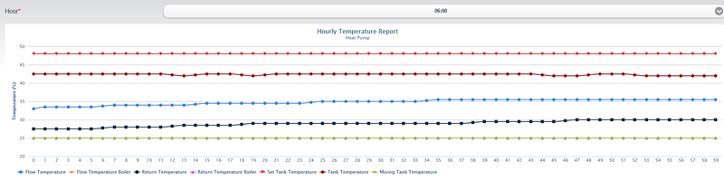

Ik snap je niet (meer). Volgens mij draait de WP in bovenstaand plaatje in CV-modus (SWW temp neemt immers niet toe) en op lage temperaturen. Ik zie eigenlijk geen problemen meer.
Met een Ta van 36 graden zou ik in jouw geval zeer tevreden zijn.
Excuses als dat niet duidelijk was. De grafiek is de CV run om 6u, op 50% vermogen, niet lang na de start. Het opmerkelijke is dat aan 50% vermogen, de WP nu wel de Ta van de WAR curve respecteert, niet meer naar 50C gaat, de dT constant is aan 5/6C en er geen pendel gedrag meer is etc.
Dit is het gedrag van de WP zoals ik het voor ogen had: geen pendelen, pomp die rustig draait, weersafhankelijke Ta tussen 30C en 45C, dT ~5C in tussenseizoen, 10C bij vriestemperaturen, 20C bij extreme koude, redelijke COP in het tussenseizoen (~3.8).
Mijn oorspronkelijk vraag was dan ook hoe ik die dingen onder controle kon krijgen (zoals Ta, het pendelen) zonder te liggen knoeien met kabeltjes/vermogen begrenzer.
Dat onze WP het kan met gedwongen 50% vermogensbegrenzing is nu duidelijk.
Maar kan het ook met gewoon een betere instelling, zonder vermogensbegrenzer ?
Wij hebben nog maar ~4 weken een WP, dus met zo weinig ervaring was ik er helemaal van overtuigd dat hij gewoon niet goed ingesteld stond...
Mijn oude gasketel kon perfect 50% moduleren. Dat een moderne WP met al die electronica en software dat ook op eenvoudige manier kan, is toch geen onredelijke verwachting, niet ?
PUZ-VM85VAA + ERPX-VM2D + OEG SWW vat 160L + DIY verswaterstation + plaatradiatoren

  • pleio65
  • Laatst online: 29-10 20:49
Mijn bedoeling is een tijdelijke verlaging van de Ta dmv de timer functie. De Panasonic warmtepomp heeft deze mogelijkheid. Ik wil dat bijvoorbeeld na 20:00 uur 1 of 2 graden omlaag gaat en de andere dag on 16:00 weer op de normale temperatuur komt. Het is immers verspilling van de energie als de warmtepomp meer warmte moet leveren als de buitentemperatuur ‘s avonds en na ‘s nachts (flink) daalt en ik op bed lig en vervolgens de andere dag om 18:00 weer thuis kom. De basis WAR instelling of directe stooklijn blijft ongewijzigd.
Begrijp ik nu goed dat de Ta niet lager dan 25 graden kan? Als dat zo is dan heeft een vaste Ta <25 geen zin.
gr8-jen schreef op dinsdag 7 november 2023 @ 20:46:

pleio65 schreef op woensdag 8 november 2023 @ 09:07:
In Melcloud (via de app) kun je minimaal 25 graden instellen. Met scripts (Domoticz of HA) kun je via Melcloud wel lager instellen. Dat zie je dan ook op de binnenunit (waar je trouwens ook lager in kunt stellen).
Probleem is dat de FTC (6) dat lagere setpoint dan negeert en 25 graden blijft maken. Wat mij betreft is dat gewoon een bug, want als je gebruik maakt van de adaptieve ruimtetemperatuurregeling maakt de WP soms wel water van lagere temperaturen.
Als ik nog eens zin en tijd vindt wil ik dit nog eens bij Alklima aankaarten, want voor een bepaald huizentype (denk aan nieuwbouw tussenwoningen met 3 verdiepingen VVW en WTW ventilatie) zorgt dit gewoon voor een onnodig hoog energieverbruik. Dit soort woningen kun je met Ta 23 of 24 ook wel warm houden.

Knowbody schreef op dinsdag 7 november 2023 @ 22:17:
Ik snap iets niet. Je zet 2 pompen in serie en je dT wordt 20.
Mijn vraag is moet je daar blij mee zijn? Het lijkt erop dat de flow drastisch omlaag gaat dan.
@Knowbody, bedankt voor de hulp!
Zoals ik het begrijp, met mijn simpele geest en zero ervaring in warmtepompen:
  • met klassieke radiatoren, heb je best een constante en hogere flow voor een maximale warmteafgifte bij lagere temperaturen (35C-45C)
  • de hydrobox heeft weliswaar een (krachtige) ingebouwde pomp (Grundfos UMP3), maar bij een monoblock (aka packaged system) loopt het water ook naar de buitenunit. Voor mijn type WP (PUZ-WM85VAA) moet de flow tussen ~10 en ~25 L/min worden gehouden (zie Hydrobox handleiding) en zal de Hydrobox via PWM de pomp alsdus aansturen (bron: Mitsubishi). Gisteren zag ik dat de WP flow voor CV bijna de ganse dag 10 of 11L/min was, maw de WP draaide rustig en op laag vermogen. Deze flow is iets te laag om een goede afgifte te verzekeren (en dus geen pendelgedrag te vertonen): een tweede pomp is dus aangewezen (lijkt mij)
  • omdat ik schrik had van pendelen (WP vermogen > capaciteit radiatoren) had ik gekozen voor een buffervat dat zowel serieel als parallel kan ingesteld worden. Voor de seriele configuratie is, denk ik, steeds een tweede pomp nodig
  • [/li]
  • omdat wij problemen hadden met pendelen, had ik, bij wijze van experiment tijdens de zoektocht naar een oplossing, het buffervat in parallel gezet en mijn secundaire pomp op maximum kracht (stand 3) gezet. Door de grote flow, gaven mijn radiatoren idd veel meer warmte af, wat zich vertaalt in een grotere dT van 20C. Voor dagen met extreme koude is het goed om weten dat wij, indien nodig, meer warmte kunnen halen uit onze (krappe) radiatoren, maar in een tussenseizoen wil je dit niet hebben. Een dT van 5 to 10C is dan meer dan voldoende en optimaler voor de WP. Erger nog, mijn WP interpreteert een grote warmteafname als een signaal om op maximaal vermogen te draaien, wat enkel OK is bij negatieve temperaturen
Dus, als ik het juist begrepen heb:
- nee, ik ben niet blij met grote flow en/of dT in het tussenseizoen
- nee, de flow gaat niet omlaag, twee pompen in serie geven juist grotere flow, en uiteindelijk hogere dT.
Je hebt het steeds over je COP maar bereken je die wel op basis van de juiste flow dan ?
Tot hiertoe heb ik de COP waarden niet zelf berekend en ging er van uit dat constructeurs er geen baat bij hebben om je een te lage COP te presenteren. Andersom, was het misschien anders geweest...
De verbruikszijde is wel daadwerkelijk gemeten via een Eastron electriciteitsmeter en bleek op 5% na overeen te komen met wat de WP aangaf.

Hallo allemaal, sinds afgelopen week een eigenaar van een mooie Ecodan PUHZ-SW100 YAA. Super blij mee (mede ook vanwege wat tips van @LeonTebbens een hele tijd geleden ;-). Ik verwarm er mijn jaren 30 huis mee met ongeveer 80 m2 vloerverwarming, plus een 7 tal radiatoren (4 beneden en 3 boven) waar de 'kou vanaf is'. Die heb ik waterzijdig geprobeerd in te regelen op met een DeltaT van 5.
Inmiddels staat ie lekker te draaien, de hele dag al op zo'n 380 watt verbruik. Heb er een PRO3EM meter tussen zitten zodat ik hem goed in de gaten kan houden. Hij staat ingesteld op de ruimteregeling (waarbij hij wel naar de stooklijn kijkt toch? -> ook die is aangepast)
Ik zit even te stoeien met het inregelen van de temperatuur. Ik heb nu al de hele dag door een Ta van 26,5 en een Tr van 24. Met een deltaT van 2,5 is dat iets te weinig. Ik zit nu aan de volgende opties te denken en benieuwd hoe jullie dit zien:
- Pompsnelheid terugdraaien zodat het water meer warmte kan afgeven (staat nu op stand 4, misschien naar 3?)
- Stooklijn aanpassen? Heb het idee dat ik al heel laag draai: -> 35 graden bij -10
- Flowmeters vvw aanpassen?
Ik heb het idee dat de pomp echt in de ondergrens van zijn vermogen draait op dit moment (380 watt) op 20 Hz.
Iemand tips?

  • JustMyOpinion
  • Laatst online: 10:01
RTJC schreef op woensdag 8 november 2023 @ 13:44:
Ik zit even te stoeien met het inregelen van de temperatuur. Ik heb nu al de hele dag door een Ta van 26,5 en een Tr van 24. Dat is iets te weinig. Ik zit nu aan de volgende opties te denken en benieuwd hoe jullie dit zien:
Iemand tips?
Waarom is de Ta van 26,5 te weinig? Krijg je het niet warm?
Gasloos sinds 12-2022 || Hoekhuis 1968 || WP: SUZ SWM80 VA || 300 l boiler || SOLAR: 2,1 kWp OZO / 2,4 kWp WNW (SolarEdge) + 3,6 kWp S (Solis)
  • RTJC
  • Registratie: December 2021
  • Laatst online: 26-09 10:36
JustMyOpinion schreef op woensdag 8 november 2023 @ 13:47:
Oh zo bedoel ik het niet. Ik bedoel de DeltaT is te weinig. Slechts 2 graden. Ik zou graag de retourtemperatuur wat verlagen voor een betere COP.
Of denk ik verkeerd?
Warmtepomp: PUHZ-SW100YAA - ERSC-VM2D

RTJC schreef op woensdag 8 november 2023 @ 14:03:
Simpel gezegd; een lagere aanvoertemperatuur zorgt voor een hogere COP.
  • RTJC
Verwijderd schreef op woensdag 8 november 2023 @ 14:24:
Ja, die begrijp ik volledig. Maar mijn concrete vraag is, zorgt een hogere deltaT (van 5 graden) óók voor een hogere COP? Mijn deltaT is nu 2,5 graad en dat lijkt me iets te weinig (op basis van de data in de WP).
En welke maatregelen zou ik kunnen treffen om de DeltaT te verhogen?
[ Voor 8% gewijzigd door RTJC op 08-11-2023 15:01 ]
Iemand tips?
Ja. Niks aan doen. Ik vind het al erg knap dat een 100YAA op zo'n laag vermogen kan draaien. Ik betwijfel die meting eigenlijk (de 75YAA heeft nl een kleinere compressor en komt nooit onder de 400W), maar beter ga je het echt niet krijgen.
Waarom je naar een hogere dT wilt snap ik ook niet. Dat maakt je rendement alleen maar lager, want dan moet je Ta omhoog.
Als je nog wat wilt verbeteren dan kun je nachtverlaging overwegen, zodat de WP alleen overdag draait bij de hoogste buitentemperaturen.
  • RTJC
Andrehj schreef op woensdag 8 november 2023 @ 15:24:
Ja. Niks aan doen. Ik vind het al erg knap dat een 100YAA op zo'n laag vermogen kan draaien. Ik betwijfel die meting eigenlijk (de 75YAA heeft nl een kleinere compressor en komt nooit onder de 100W), maar beter ga je het echt niet krijgen.
Ja, ik heb continue een dT van 5 in mijn hoofd. Maar bij deze lage temperaturen is dat wellicht niet nodig. Qua verbruik ben ik er zelf ook wel over te spreken, ik had de eerdere dagen een verbruik rond de 650 watt, maar sinds de stooklijn is aangepast is dat minder.
Ik heb een Shelly Pro3 EM er tussen zitten, die liegt niet ;-). Maar als een 75YAA op 100 kán, dan is 380 toch niet zo heel gek?
Qua nachtverlaging, is dat een standaard setting in de WP of moet ik die in HA programmeren? En wat is een redelijke verlaging? 1 graad?
En qua 'slijtage' van je WP, is het niet beter om elke vorm van uit/aan te elimineren? Dus wellicht continue door laten draaien indien dit kan? Of is dat echt marginaal?
Afbeeldingslocatie: https://tweakers.net/i/g2oBdxw0afCP1uLHnAuAVdjoYS8=/800x/filters:strip_exif()/f/image/YTAaZe8AegIkRzYCGgq6fFf4.png?f=fotoalbum_large
Hierboven plaatje van verbruik. Zie de opstart vanochtend en dan lekker door tuffen door de dag heen.
[ Voor 14% gewijzigd door RTJC op 08-11-2023 15:37 ]

  • Andrehj
Andrehj
RTJC schreef op woensdag 8 november 2023 @ 15:34:
Sorry. Dat was een typo. Ik bedoelde 400W. Dus 380 voor een grotere WP is best knap.
Ik doe dat via de externe (Panasonic) thermostaat en heb in ons huis aan 0.5 graad genoeg om ervoor te zorgen dat de WP enkel overdag draait.
Van een paar starts per dag ligt een WP echt niet wakker.
Overigens zie ik in jouw plaatje dat je lang niet continu het minimum vermogen van je WP nodig hebt, omdat je woning nu weinig warmtevraag heeft. Dan kun die warmte efficiënter overdag in de woning brengen dan 's nachts, wat de WP gisteren bij jou deed.
Je verbruik tijdens een SWW run is wel hoog trouwens. Staat die wel op Eco? Als alternatief kun je nog het vermogen begrenzen via het beroemde kabeltje (zie post onder de TS). Mijn SWW run piekte vandaag op 1833W.

  • RTJC
Het plaatje is wat vertekend, ik heb rond 6 november de temperatuur naar 21 gezet, waardoor de WP de hele nacht door is gegaan. Daarna weer terug naar 20, dat verklaart de drop in verbruik.
Kan je met de meegeleverd thermostaat een nachtverlaging programmeren? Ik zag iets met weekschema's?
Mij SWW staat op normaal. Goeie, die ga ik op ECO zetten.

  • JustMyOpinion
Je denkwijze is hier (denk ik) niet correct. Je WP kijkt niet naar je Tr, enkel naar je Ta en je Tset (dat is hoe hij bij mij kijkt). Als je je systeem kunt laten draaien bij dT van 2C en hij geeft geen problemen houdt het in dat hij zijn vermogen gewoon kwijt kan in het systeem en het systeem het ook gewoon kwijt kan aan het huis.

  • RTJC
JustMyOpinion schreef op woensdag 8 november 2023 @ 16:05:
Ik had ook een lage flow, dit kwam omdat ik radiators had dicht gezet in ruimtes waar we niet vaak kwamen (ook bv. onze slaapkamer hoeft het niet warm te zijn). MAAR resultaat was een laag debiet met een relatief onrustige WP. Ik heb nu toch alle radiators open gezet en neem dus dit verlies voorlopig even voor lief.
Ik heb in het hele huis ook de radiatoren open. Op niet alle radiatoren zit een retourventiel, maar waar kan heb ik ze ingeregeld op een dT van 5 graden (desnoods de aanvoer knijpen). Ik wilde ook genoeg afgiftevermogen bieden aan de WP. Het voelt als 'verlies', maar ik denk nog altijd minder erg dan een onrustige WP.
Maar ja, leg dat thuis maar eens uit aan de wederhelft ;-)
  • JustMyOpinion
RTJC schreef op woensdag 8 november 2023 @ 16:11:
Je kunt toch gewoon eens alle radiators open draaien en kijken wat er gebeurt? Heb je direct heel veel informatie: Wat kan er maximaal door je systeem, wordt het systeem rustiger, scheelt het veel energie met de geknepen situatie. Gewoon lekker testen, nu kan je het nog doen. En je kan in principe weinig slopen, enkel verbeteren straks.

Ik meet het nu in home assistant door de daily heating energy produced te delen door de heating energy consumed (waarden vanuit MELCloud)
Die waarden (vooral de consumption) zijn bij deze generatie warmtepompen nogal onbetrouwbaar. Bij mij sloeg het ook nergens op.
Maar wat is nou je momentane COP (op dit moment)?
(Thermisch vermogen bepalen door dT*4.2*flow/60 en delen door elektrisch vermogen van je kWh-meter)

Andrehj schreef op woensdag 8 november 2023 @ 16:18:
Deze zou ik ook wel willen weten. Ik wil zelf ook graag mijn COP inzichtelijk hebben, maar op basis van de waarden uit WP komen daar rare getallen uit.
Jouw formule zoals hierboven begrijp ik, maar ik krijg hier een 0.009 waarde uit, dat lijkt me niet juist.
Ik kom op 2*4,2*20/60 en dan delen door 380. Ik denk dat ik wat tussen haakjes moet zetten? :X

RTJC schreef op woensdag 8 november 2023 @ 16:40:
Het thermisch vermogen is in kW en je verbruik is in w dus moet je delen door 0.38

RTJC schreef op woensdag 8 november 2023 @ 15:00:
De delta T vergroten kan alleen door meer afgifte te creëren door het oppervlakte te vergroten of door een hogere aanvoertemperatuur te hanteren. Dit laatste zorgt dus voor een lagere COP.
De flow zelf wijzigen zorgt alleen voor een verschuiving in de driehoeksverhouding.
Je hebt conform deze gegevens een COP van 7,34
Dan kom ik uit op 0.0074. Geen idee waar jouw 0.009 vandaan komt.
Maar COP is dimensieloos, en hierboven deel jij kW op W. Dan zit je er dus een factor 1000 naast.
De juiste waarde is dus 7.4, en dat lijkt mij een hele mooie waarde en niets om je voor te schamen.
De tolerantie op deze meting is door de lage resolutie van de sensoren helaas wat groot, maar je weet nu in ieder geval zeker dat je niet ergens rond de 3 of 4 zit.
Volgens het databook zou het minimum vermogen bij zo'n A10W25 alleen ergens rond de 4 kW moeten liggen bij een COP van ~6. Blijft bijzonder dat jouw vermogen daar zoveel onder kan liggen.
