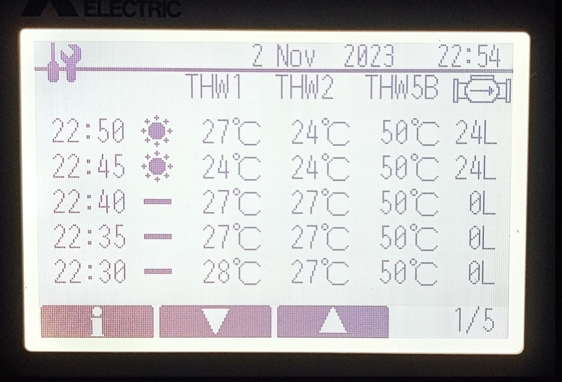

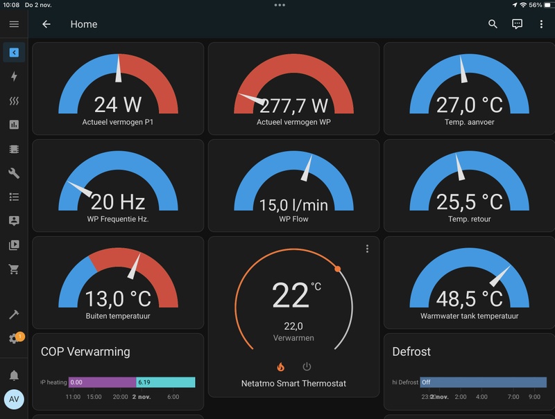

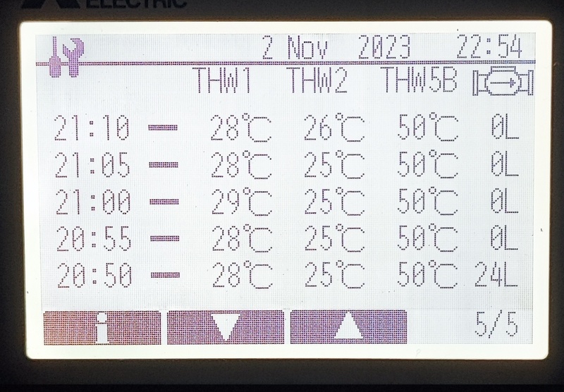

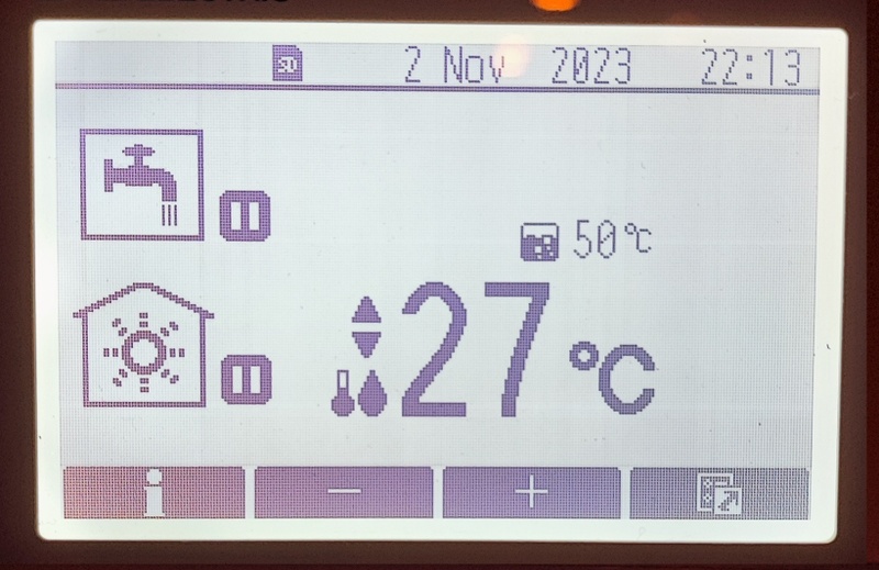

Ik ben benieuwd wat jullie vinden van deze kabouters. Eerst dacht ik dat de sensoren meer dan een halve graad afweken, maar gisteren had de warmtepomp ook langer de tijd nodig om op te warmen:
Afbeeldingslocatie: https://tweakers.net/i/VxkfHzbCF9ax-56dIpotLNbKRq4=/800x/filters:strip_exif()/f/image/O5Uhm8lnp513A8Nu9akYgJaz.png?f=fotoalbum_large
Afbeeldingslocatie: https://tweakers.net/i/MkaFQS9_j8vJb5ozqsT5ZwVVolA=/800x/filters:strip_exif()/f/image/S9EQXCeNuDcyhMjhWCVVAncU.png?f=fotoalbum_large
Afbeeldingslocatie: https://tweakers.net/i/eU4UnTdJZTfTER5UluqUaa1kdZs=/800x/filters:strip_exif()/f/image/hVxuNk5WU2kY0wrYz5WVtDjy.png?f=fotoalbum_large
En nu zakt het ook weer in. Omdat ik de flow niet hoger krijg dan 15l/h heb ik Ta hoger gezet naar 27 graden. 1 dag ging het goed en nu blijft die zachtjes pruttelen met een volgens mij te lage frequentie en Ta |:(

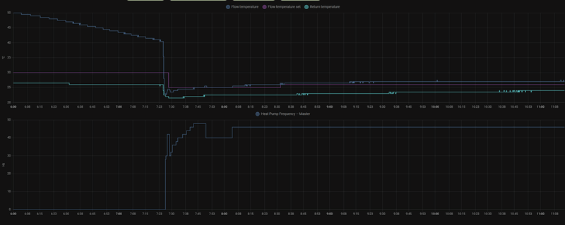

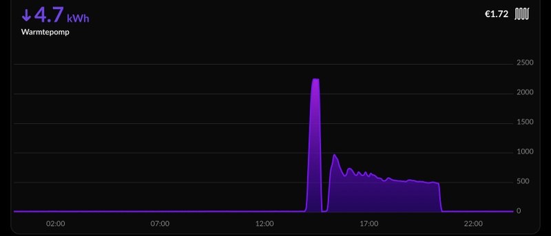

Hier de run van gisteren en van vanmorgen. Buitentemperatuur was vanmorgen een graad kouder.
Wat opvalt is dat de max Hz lager was vandaag. Maar dat er ook een raar soort 'hobbeltje' was.
Afbeeldingslocatie: https://tweakers.net/i/YFB61rykjdiPkQxJpD9n7DXUiNs=/800x/filters:strip_exif()/f/image/vJM7sGRyGXxGj3h1MD5sLEME.png?f=fotoalbum_large

Afbeeldingslocatie: https://tweakers.net/i/8IhC64lgUJNzEQtZXDuuwdCLsp0=/800x/filters:strip_exif()/f/image/ABdh3fzw0J4Z9bVy2HtU7SBn.png?f=fotoalbum_large
Dit is wat ik op dit moment zie. overshoot van 1.5 graad en de frequentie gaat niet onder de 40 hz. Het bouwt langzaam op
Het systeem staat op heating_flow met een setpoint van 25 graden

Buitentemperatuur is iets lager, maar ik ben eigenlijk best tevreden nu:
VANAVOND
Afbeeldingslocatie: https://tweakers.net/i/Z0sRkOlxwqCCblXpYN1CEh_CQCw=/800x/filters:strip_exif()/f/image/8LOaq6IEcb1ZGsQYegzhY7kf.png?f=fotoalbum_large
VANMORGEN
Afbeeldingslocatie: https://tweakers.net/i/V5cgIxAbOOsyizTM3pHzCHkUsmI=/800x/filters:strip_exif()/f/image/wMEoyFf3MTYpBnXvd0gZWIKF.png?f=fotoalbum_large
Dus bedankt voor de tip over groter systeem maken. Nu ff kijken of het warmteverlies over de radiators zonder fan 'te hoog' is. Anders maar kijken of we daar mooi kastje omheen kunnen maken ofzo.
Gasloos sinds 12-2022 || Hoekhuis 1968 || WP: SUZ SWM80 VA || 300 l boiler || SOLAR: 2,1 kWp OZO / 2,4 kWp WNW (SolarEdge) + 3,6 kWp S (Solis)

Voordat ik terug ga naar mijn installateur is er nog iets waar ikzelf naar kan kijken?
Afbeeldingslocatie: https://tweakers.net/i/JGeijhjCOxdM9edg360Ahx4VUVI=/800x/filters:strip_icc():strip_exif()/f/image/6n4Tw3iuqx8xwCHWq3Hdiehb.jpg?f=fotoalbum_large
Afbeeldingslocatie: https://tweakers.net/i/aGof-N1DfTz3eWb_ZU8xuzRNDAo=/800x/filters:strip_icc():strip_exif()/f/image/hDJB41sOa4C266feo8m5H0NE.jpg?f=fotoalbum_large
Afbeeldingslocatie: https://tweakers.net/i/Vcpeb94ITjYAHJttSLf8MPgqyt4=/800x/filters:strip_icc():strip_exif()/f/image/FMh9F7VT8fRQ22SblkFYRCDI.jpg?f=fotoalbum_large
Afbeeldingslocatie: https://tweakers.net/i/HUfzPcn-YludbU7gZti36x_2zw8=/800x/filters:strip_icc():strip_exif()/f/image/SbFKRycXiDWJjMNLTJFWGdUQ.jpg?f=fotoalbum_large
Afbeeldingslocatie: https://tweakers.net/i/riuKCVwLs9UxDwnGmfhlwH3aQGM=/800x/filters:strip_icc():strip_exif()/f/image/DqLxAHS11cZ2KCLMr49GJmyO.jpg?f=fotoalbum_large
Afbeeldingslocatie: https://tweakers.net/i/oO1OTYfketdq0Rw_FEUjnUO7OWY=/800x/filters:strip_icc():strip_exif()/f/image/DL4MGH8SepSYw7iBWgKiRQ1G.jpg?f=fotoalbum_large

Afbeeldingslocatie: https://tweakers.net/i/JUYqNDsX0LOhL-PjFhIgTOOpks4=/800x/filters:strip_exif()/f/image/WSo1cN1WEvyDsGovhX2bzkbe.png?f=fotoalbum_large
inmiddels ben ik bezig met een run sinds vanmorgen vroeg.
Ik zie gewoon niet dat hij zichzelf terug regelt.
ik heb mijn home assistant ingesteld dat de flow set continue op -1.0 staat van de Ta. De pomp draait sinds ~8 uur vanochtend op 46 Hz.
Zouden jullie verwachten dat hij inmiddels een keer terug regelt? Er is immers nog steeds sprake van overshoot
Ta: 27
Tset: 26
huidige Tr: 24.
Terwijl ik dit aan het typen ben is ie door gesprongen naar 27.5 Ta en Tset op 26.5

@LittleKiller jij hebt qua 'hardware' niets aangesloten van een kabeltje om het vermogen te beperken naar 50% of 75%?
Op welke stand staat je flow? Als dat de hoogste (5) is, dan zou ik eens proberen wat er gebeurt als je 'm op 4 zet. Bij mij lijkt de WP daardoor wat 'rustiger' te worden.

Cranberry schreef op vrijdag 3 november 2023 @ 11:27:
Op welke stand staat je flow? Als dat de hoogste (5) is, dan zou ik eens proberen wat er gebeurt als je 'm een op 4 zet. Bij mij lijkt de WP daardoor wat 'rustiger' te worden.
Geen hardware begrenzing!
Ik ga hem ff verlagen. ik heb nu 14 l/min

StephanS1984 schreef op vrijdag 3 november 2023 @ 10:53:
Ik heb nog geen jaartje een PUHZ-SW100YAA + ERSC-VM2D draaien i.c.m vloerverwarming beneden en radiatoren boven. Ik ben nu aan het testen met een vaste Vaste Ta maar loop soms tegen het probleem aan dat THW1 soms al hoger is dan ingesteld. Ik heb ook wel een dag gehad waar die steady op 27 graden liep. Maar toen viel gisteravond mij dit op.
:? Kun je wellicht beschrijven wat je opviel en wat daarvan het probleem is?

  • StephanS1984
  • Registratie: Juli 2019
  • Laatst online: 30-10 16:41
Andrehj schreef op vrijdag 3 november 2023 @ 12:36:
Waarom ik bijvoorbeeld een aanvoer zie van 29 graden bij een instelling van 27 graden.
WP: ME PUHZ-SW100YAA + ERSC-VM2D; PV: 10 kWp + SolarEdge SE7K EV: Audi e-tron & VW e-Golf
  • Andrehj
Andrehj
StephanS1984 schreef op vrijdag 3 november 2023 @ 12:39:
Dan zal de WP wel op zijn minimum vermogen draaien (wat niet gek is met een behoorlijk grote 100YAA in combinatie met deels radiatoren en de huidige milde buitentemperaturen).
Oplossing is setpoint, flow of afgifte verhogen.
  • StephanS1984
Andrehj schreef op vrijdag 3 november 2023 @ 12:41:
Dankjewel, dan ga ik daar naar kijken. Flow staat op 5 met 24 l/min. Dus dan hou ik setpoint en afgifte over.
  • Plenkske
  • Laatst online: 23:10
Op de momenten wanneer er flow is zit hij op 24 (opstart) tot max 28.
Hij zit op 29 bij een flow van 0, kortom dan staat hij uit.
Het lijkt erop dat je warmtepomp aan het pendelen is omdat hij zijn vermogen niet kwijt kan.
[ Voor 11% gewijzigd door Plenkske op 03-11-2023 14:20 ]
  • Andrehj
Andrehj
Plenkske schreef op vrijdag 3 november 2023 @ 14:18:
Dat zou kunnen, maar het kan net zo goed dat de thermostaat de WP heeft uitgeschakeld. Overigens wijst de Ta die tijdens een run hoger is dan het setpoint er wel op dat de WP op zijn minimum vermogen draait en het setpoint (of de afgifte) omhoog moet.
  • Plenkske
Andrehj schreef op vrijdag 3 november 2023 @ 15:29:
Minder waarschijnlijk gezien de tijdsduur.
Het is ook maar 2 uur wat je kan zien via die schermen. Maar als het in 2 uur al zo vaak aan en uit gaat, dan is dat een slecht teken.

Even een vraag voor wie het weet.
Wat is de minimale frequentie van het model PUHZ-SW75 (Yaa of Xaa) is dit ook nog buiten temperatuur afhankelijk?
Ik heb sinds gisteren mijn Wp ingeschakeld en die lijkt niet lager te willen terug moduleren dan 30Hz bij een vaste Ta van 28graden. dus een en al gependel. langste run nu 50 min.
Ta wordt 32 graden
Tr is 23-24 graden
Ts is 28
opgenomen vermogen totaal schommelt tussen 550 tot 782 watt
Flow is 26l/p/m
Enige wat nu nog relatief klein is dat het vloer oppervlak nog klein is. 35m2. en gaat over een aantal weken naar 75 dus dat weet ik ;)
dan nog verwacht ik dat de Wp terug moduleert. Dus hoe laag kan hij en is die 30Hz werkelijk zijn minimale frequentie? Ik kom nu dan op een afgegeven vermogen van 12Kw. lijkt me erg vreemd.

buell schreef op zaterdag 4 november 2023 @ 14:17:
Volgens mij 20 Hz (al heb ik dat zelf nog nooit gezien), maar ja, dat is zeker heel erg temperatuurafhankelijk.
Ta wordt 32 graden
Tr is 23-24 graden
Ts is 28
Flow is 26l/p/m
Dat is je probleem. Je WP heeft een minimum vermogen van een dikke 3 kW. Om dat in slechts 35 m² kwijt te raken zal de watertemperatuur een heel stuk omhoog moeten. Reken maar op Ta 35 om ca 100 W/m² kwijt te worden. Je watertemperatuur staat simpelweg te laag.
Die berekening kan nooit kloppen. Ergens zal een meting er naast zitten. Ten eerste omdat een 75xAA zeker geen 12 kW levert bij 30 Hz en ten tweede omdat dat een COP van ca 16 zou beteken.... :?
Ik schat dat je WP bij 30 Hz, Ta 32 en Tb 9 zo'n 3.5 kW produceert. Dat is al aardig dicht bij minimum vermogen. Conclusie blijft: Watertemperatuur omhoog of anderszins meer afgifte creëren.

Andrehj schreef op zaterdag 4 november 2023 @ 14:31:
De flow uitlezing zit toch op het display op ref adress 505?
ERSD-VM2D / PUHZ-SW75-YAA / SMA-tripower 6 /
  • gr8-jen
  • Laatst online: 24-10 18:05
gr8-jen
Bij mij op 540 ;)
WP: ME SUZ-SWM80VA + ERST20D-VM2D || PV: 4500Wp ZWW || BENG, Rc6 rondom, tripple glas, WTW, 165m2 verwarmd || Gasloos sinds sep 2023

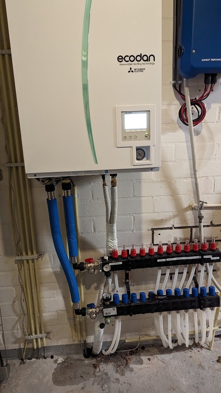

  • buell
  • Laatst online: 28-10 08:59
Ik kwam er nu ook achter dat ik er behoorlijk naast zit idd. 8)7
Pomp dus op stand 5 moeten zetten.
13l/m haalt hij nu. Delta van 3 graden uiteindelijk wat resulteerde in 2730 watt afgifte.
Klopt dus als een bus dat hij zijn minimale vermogen niet kwijt raakt. Ik keek in het verkeerde register.
[ Voor 37% gewijzigd door buell op 04-11-2023 15:17 ]
  • Andrehj
Andrehj
buell schreef op zaterdag 4 november 2023 @ 15:06:
13 lpm is te weinig voor een 75YAA. Je wilt wel 20 lpm op stand 5 halen. Zijn je leidingen wel dik genoeg?
  • Knowbody
  • Laatst online: 18-09 22:04
Knowbody
Andrehj schreef op zaterdag 4 november 2023 @ 15:23:
Of staan @buell de lussen niet maximaal open ?
Er zijn verdelers (bv Watts) waar een debiet regelschroef in de retour vd lus zit en je de debietmeters zelf niet moet gebruiken om het debiet te regelen, deze moeten maximaal open en in retour zit de regelschroef. Zelf had ik hier een verbetering van de flow te pakken toen ik daar achter kwam...
[ Voor 12% gewijzigd door Knowbody op 04-11-2023 15:36 ]

  • buell
Knowbody schreef op zaterdag 4 november 2023 @ 15:34:
Ik vermoed dat het komt door dat ik maar 4 van de 8 lussen open heb staan nu. Alle groepen staan de toe en afvoer helemaal open die open mogen nu.
De verdeler van de vvw hangt recht onder het binnendeel met daar tussen 50cm lange 32mm henco leiding. Ik maak er wel ff een foto van als ik thuis ben.
  • Knowbody
Knowbody
buell schreef op zaterdag 4 november 2023 @ 15:40:
Daar heb je dan dus last van. Alle groepen openen gaat je helpen (dat is dan mogelijk na de uitbreiding neem ik aan?)
[ Voor 5% gewijzigd door Knowbody op 04-11-2023 16:00 ]

  • buell
De wp compressor uit gezet en even alle kranen los gezet op de verdeler geeft in pompstand 5 een flow 20 tot 21 liter per minuut bij parameter 540. Precies mooi lijkt me. hopelijk is de tegelzetter er snel al verwacht ik niet voor begin december dat hij echt aan kan.
tnx voor support vandaag. Wp maar weer uit gezet om onnodig pendelen te voorkomen, Temperatuur in huis was al aardig aan het oplopen bij een ta van 32.
  • Andrehj
Andrehj
buell schreef op zaterdag 4 november 2023 @ 17:57:
20 lpm is inderdaad prima met maar 8 groepen. En als dan die volgende 40 m² erbij komt zal het nog wel wat beter worden.
Hangt er nog geen thermostaat aan? Dan kun je de watertemperatuur gewoon zodanig instellen dat ie niet gaat pendelen en de thermostaat de kamertemperatuur laten regelen.
P.S. Even een paar pagina's teruglezen, recent is net een goedkoop adres voor de veelgebruikte Panasonic thermostaat gevonden.
[ Voor 7% gewijzigd door Andrehj op 04-11-2023 18:20 ]

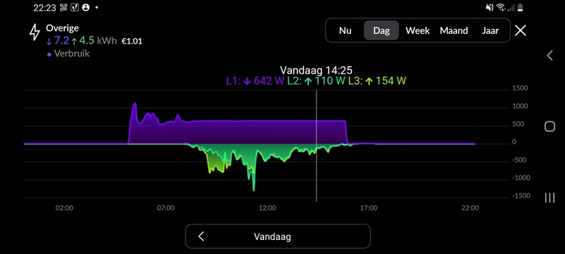

Wp nu een maand in gebruik op de ruimteregeling modus. Min temp ingesteld op 27 omdat er anders naar mijn idee erg weinig gebeurt kwa opwarming.
Ik kan met mijn unit de frequentie helaas niet uitlezen dus tast een beetje in het duister over het volgende:
Bij de TA van 27 (regeling kiest niet een hogere TA, retour steeds ca 24, flow 17) varieert het verbruik tussen de ca 1000 en 500 watt zonder dat de TA en TR echt wijzigt. Vandaag bleef hij uren vrij hoog zitten (ca 9 graden buiten). Als de vloer zou opwarmen dan zou de frequentie/verbruik toch op een gegeven moment lager moeten worden? (Hoeft minder warmte bij/kou uit de vloer (ca 90m2 vv)).
Soms draait hij even een tijdje op ca 600 watt waarna hij weer oploopt naar hogere waarden. De pomp stopt en pendelt dus niet. Runs zijn vrij lang (6-10 uur) en 1 per dag. Steeds wel een overshoot na de run maar dat is inherent aan de ruimteregeling heb ik gelezen. Op vaste de TA instelling zie ik het verbruik overigen ook wel fluctueren.
Is dit hogere verbruik dan een resultaat van een hogere frequentie? Waarom zou hij deze kiezen?
Vannacht had ik 0,5 graden verlaagd als proef. Om 6.00uur ging hij aan door 0,5 graad verhoging. Ik vond hem vandaag gezien de buitentemperatuur vrij veel verbruiken en vrij onrustig:
Afbeeldingslocatie: https://tweakers.net/i/H6rd6aS1L_8HYroZhtT6zu_uEU4=/800x/filters:strip_icc():strip_exif()/f/image/tp7h0KWbtBUH9BfCUVwlaj0t.jpg?f=fotoalbum_large
Dit was gister:
Afbeeldingslocatie: https://tweakers.net/i/vOLnV6CNRe-mE9xeJhr1gySYqas=/800x/filters:strip_icc():strip_exif()/f/image/Q2U9mALgLO5FktIetyuTuTsj.jpg?f=fotoalbum_large
30 okt: zo verwachtte ik het, maar dit is dus geen dagelijks plaatje.
Afbeeldingslocatie: https://tweakers.net/i/ycrwvzSEJHknzAoOMVnXLZgd-2I=/800x/filters:strip_icc():strip_exif()/f/image/DbTfE42XNdrudnY65boGuia6.jpg?f=fotoalbum_large
  • RenBeu
  • Registratie: Oktober 2023
  • Laatst online: 27-09 14:41
g-j-t schreef op zaterdag 4 november 2023 @ 22:00:
Ik zit ongeveer met dezelfde opstelling alleen heb ik de 8kw, ook gebruik ik de ruimteregeling.
Aanvoer min max op 26-35 en de unit gaat rond de 27° verwarmen, retour 25°. Flow 20.
Toch zie ik dat zoals vaker genoemd met opstarten het opgenomen vermogen wat hoger is en daarna meerdere uren stabiel blijft rond de 650watt.
De overshoot is 1 graad 21,5 ipv 20,5 die ingesteld staat.
Echter vind ik dit niet zo hinderlijk als eerder verwacht.
Hier ongeveer 50m2 vloerverwarming en enkele radiatoren t22
Grafiek van vandaag
Afbeeldingslocatie: https://tweakers.net/i/G6YTRnVESEF-FfrCXS5A-Wyy_gI=/800x/filters:strip_icc():strip_exif()/f/image/p9aCoi6uhEbZEgedB2GIqGmD.jpg?f=fotoalbum_large
Mitsubishi ERSD-VM2D.UK & SUZ-SWM80 VA
