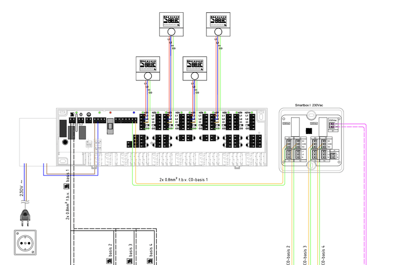

Wij hebben dit als setup in ons huis:
Afbeeldingslocatie: https://tweakers.net/i/3BWiJc8Teu6CvLwLlGAqmwEk1jU=/800x/filters:strip_exif()/f/image/DiV4ZrVkS4X7cF2CfTGC16wM.png?f=fotoalbum_large
met 3 van die "OEM Alpha Base station direct" (iedere verdieping 1). en 1 smart boxdat lijkt een uitvinding van de installateur zelf te zijn (ben er nog niet uit wat het wel of niet doet)
Maar wat mij logisch lijkt is dat al die thermostaten gewoon zitten te vechten om een beetje warmte in hun zone. met dit tot gevolg:
Afbeeldingslocatie: https://tweakers.net/i/8JN-6N6reW4uM-FBx5uSprLoNBo=/full-fit-in/4000x4000/filters:no_upscale():fill(white):strip_exif()/f/image/y4PniAFJJc7BdQge0aSpyyVX.png?f=user_large
een enorm knipperkast festijn van aan en uit.
Door het systeem los te koppelen en een (andere / nieuwe) thermostaat te halen zou je dit dus kunnen oplossen. (zoals de panasonic)
Maar ik vraag me af of het niet goedkoper is om een ESP of iets anders er tussen te hangen die als buffer speelt bij "aan" aan gaat en bij "uit" 5 min wacht of er niet nog een "aan" komt en dus het systeem op die manier ook rustig laat lopen?

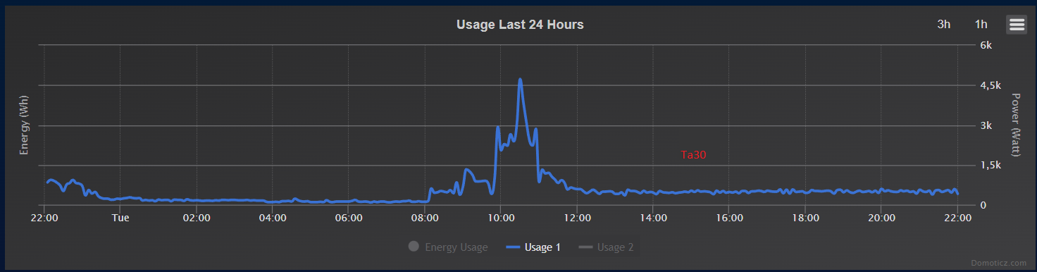

Hoe heb ik het momenteel stabieler:
- Dipswitch op basisstation op 15 minuten, zo voorkom je dat de WP steeds uit/aan gaat
- Alle groepen volledig open gezet, door de actuatoren / stelmotortjes op manual te zetten. Behalve in de slaapkamer. Eventueel zelf de flowmeters wat knijpen mocht het in een bepaalde ruimte te warm worden
- WP op vaste watertemperatuur gezet van Ta30 (ik heb een kleine woning, 50m2 vloerverwarming, dus dan moet de temp hoger om de warmte kwijt te kunnen om pendelen te voorkomen)
- WP ingesteld dat deze tussen 00:00 - 08:00 niet inschakelt, ik hoor de unit soms namelijk brommen en een defrost is al helemaal erg. Buitenunit staat namelijk precies boven de slaapkamer, nog bedankt degene die de woning heeft gebouwd.
Bovenstaande 'tweaks' resulteert in:
Afbeeldingslocatie: https://tweakers.net/fotoalbum/image/UihvaLM6pYEmJX8MlKpv3eKl.png
De hoge piek tussen 10 en 11 is trouwens het maken van SWW en ik die afbakbroodjes aan het maken was :+

Eerste grafiek: waarschijnlijk een run om je boiler van 200 liter te verwarmen. Een SWW run.
Tweede grafiek: verwarmen van je huis.
Zijn hele normale vermogens volgens mij.

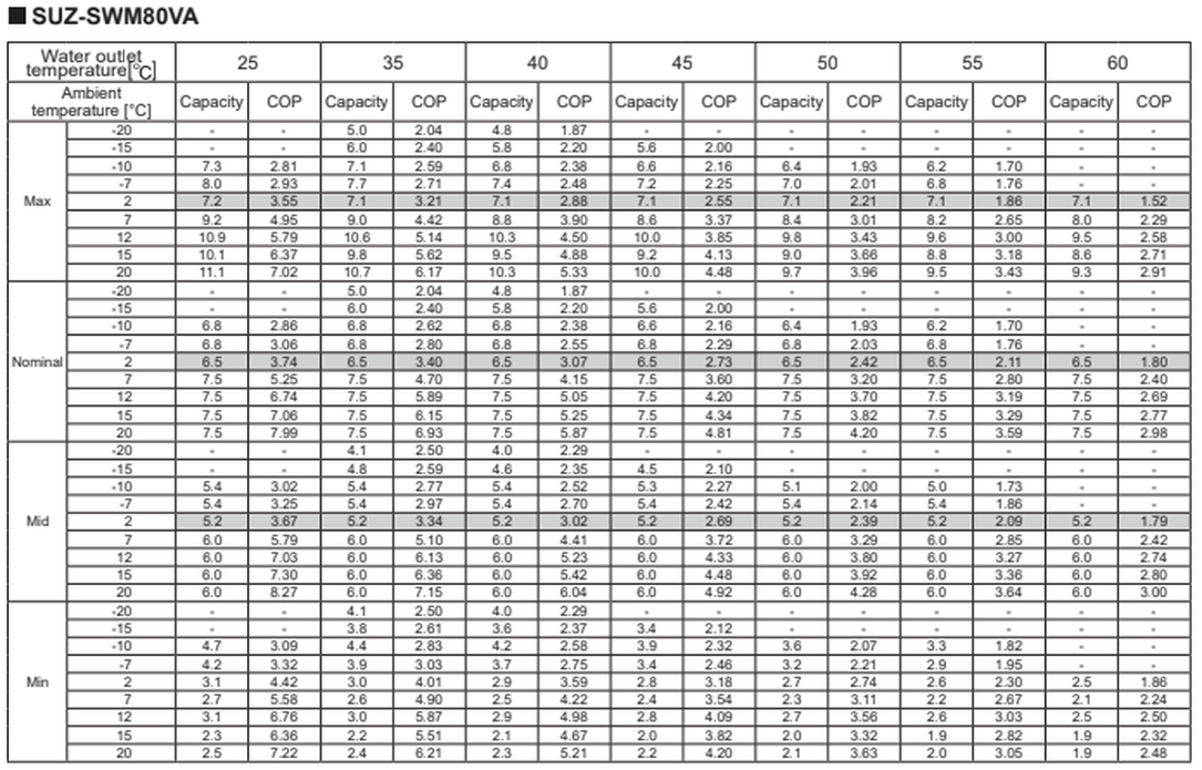

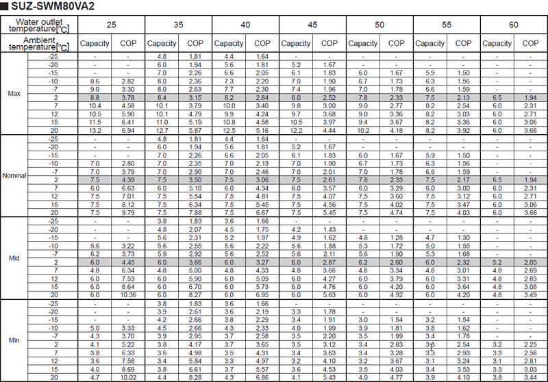

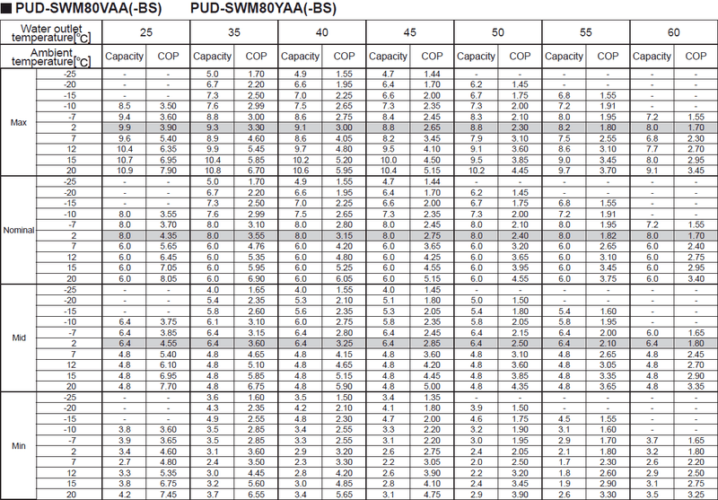

Andrehj schreef op zaterdag 28 oktober 2023 @ 14:09:
De SUZ-SWM80VA2 en de SUZ-SWM100VA zou ik nooit kiezen. Dan zou ik veel liever de PUZ-SWM80xAA of hoger nemen. Die zijn stiller, hebben een lager minimum vermogen en kun je op drie fasen aansluiten. Bovendien haalt die PUZ door de grotere kast een wat hogere COP.
Vind je de COP op laag vermogen niet matig?
Screenshot uit het databook v5.8
Afbeeldingslocatie: https://tweakers.net/i/0FkHnmKeO0i4dOLjB0wsCg6ZD-w=/x800/filters:strip_icc():strip_exif()/f/image/iXgtbX7P190Y2HuCO9nvJCrU.jpg?f=fotoalbum_large
Uit hetzelfde databook de COP data voor de SUZ-SWM80VA2. Dit type heeft een stuk hogere COP dan de PUZ-variant, dus ik moet denk ik toch blij zijn dat ik deze ga krijgen (🙂) en niet de PUZ-variant. Al is die inderdaad een stuk stiller en kan die verder terug moduleren
Afbeeldingslocatie: https://tweakers.net/i/krO9PHFV5VV3B7skHTWy1wMYXbQ=/x800/filters:strip_icc():strip_exif()/f/image/Nj4c4odI1zyX37UiF5DI3tdY.jpg?f=fotoalbum_large

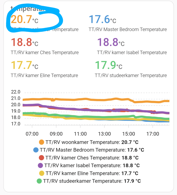

Heb het nu opgelost dat ik eigenlijk alleen maar de draadloze schakelverbinding gebruik van de T6. Ik bepaal via HA (Node Red) wanneer hij aan/uit moet.
Maar voor mensen die een beetje handig zijn... zou het dan geen oplossing zijn om een goedkope thermostaat te kopen die je wel via HA kunt aansturen. De regeling doe je helemaal via HA en mocht HA in storing zijn kan je altijd de unit nog bedienen via de thermostaat zelf. Scheelt toch weer een paar centjes.
Gasloos sinds 12-2022 || Hoekhuis 1968 || WP: SUZ SWM80 VA || 300 l boiler || SOLAR: 2,1 kWp OZO / 2,4 kWp WNW (SolarEdge) + 3,6 kWp S (Solis)
  • buell
  • Laatst online: 28-10 08:59
JustMyOpinion schreef op dinsdag 31 oktober 2023 @ 15:45:
Vind het nog steeds een prijzige hobby, een draadloze thermostaat.
Ik zelf heb een miskoop gedaan en de T6 van Honeywell gekocht (draadloos).
Ik ga hiervoor de xiaomi bluetooth temperature sensor gebruiken die op 2 tiende de temperatuur door geeft in HA. hij is te koop voor 5 euro ongeveer als je een beetje rondkijkt, met een weekje binnen uit china ;)

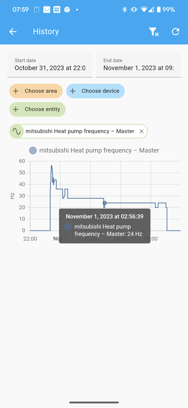

Stookseizoen begint hier nu toch wel klein beetje te beginnen.... nu zie ik dat de WP vaak 36Hz als minimum heeft. Is dat een beetje normale waarde? (ik heb hem volgens mij ook wel een keer lager gezien)
En zijn er mogelijkheden om dat lager te krijgen?
  • wesdre
  • Laatst online: 29-10 20:09
JustMyOpinion schreef op woensdag 1 november 2023 @ 07:56:
Bij mij gaat die na ongeveer 3uur naar 24hz als laagste snelheid.
Afbeeldingslocatie: https://tweakers.net/i/JJGHz45AO__veKrOIo4JkCu5R6M=/x800/filters:strip_exif()/f/image/wk8KVM4Yd9rPmSCqOQqu2Vbg.png?f=fotoalbum_large
WP: PUHZ-SHW112YAA + ERSC-VM2D
  • Andrehj
Andrehj
Watertemperatuur lager zetten (mits WAR of vaste Ta), dan gaat je WP vanzelf minder warmte produceren.
De vraag is alleen of je dat moet willen. De PUHZ-SW75YAA heeft zijn hoogste rendement rond de 35 Hz. Hier ging de WP gisteren van 36 naar 30 Hz, en daarbij ging de COP zo'n 10% naar beneden.

SebastiaanPs schreef op zaterdag 28 oktober 2023 @ 22:10:
Dat is idd wel een dingetje. Dus maar even de vier 8 kW varianten op een rijtje gezet. Als eerste de oude bekende PUHZ-SW75YAA:
Afbeeldingslocatie: https://tweakers.net/i/Vly_aqSGEpNg7a986Xo5Ow8VHwU=/full-fit-in/4920x3264/filters:max_bytes(3145728):no_upscale():strip_icc():fill(white):strip_exif()/f/image/dVHCtSDnasjVuQqndmCO5aAR.jpg?f=user_large
Bij minimaal vermogen kijken we normaliter naar A12W25. COP zit dan rond de 7.
Dan de al een paar jaar bekende PUD-SWM80xAA:
Afbeeldingslocatie: https://tweakers.net/i/ykVJAn7oqcjkX-UJy49CNp5Jebk=/800x/filters:strip_exif()/f/image/I081957ITIDZvRZBEn2iKaWP.png?f=fotoalbum_large
En de nieuwe PUZ-SWM80xAA:
Afbeeldingslocatie: https://tweakers.net/i/hpcnFf5Vax4E8SC01H_lK2M6lGg=/800x/filters:strip_exif()/f/image/IwJJGOjMtiHfloTnZdmkZU5W.png?f=fotoalbum_large
En dan als laatste de eveneens dit jaar geïntroduceerde SUZ-SWM80VA2
Afbeeldingslocatie: https://tweakers.net/i/qAkP7GAt-8o70i6eNaluuoc426M=/800x/filters:strip_exif()/f/image/UAlNjhQqYIoGcxmhPMntFjn7.png?f=fotoalbum_large
Wat opvalt is:
  • Tabellen van PUZ en PUD zijn nagenoeg gelijk.
  • COP op laag vermogen (A12W25) is bij de PUZ en PUD met 5.35 behoorlijk veel slechter dan bij de oude PUHZ-SW75xAA.
  • Ook op hoog vermogen (8.5 a 9 kW) bij bijvoorbeeld -7 doet de nieuwe generatie het iets slechter dan de oude
  • Hetzelfde geldt voor gemiddeld vermogen (ca 6 kW @ +7°C).
  • De nieuwe SUZ-SWM80VA2 doet het op echt lage temperaturen en hoge vermogens wat slechter dan de rest, maar wint het duidelijk bij de lage en medium vermogens boven het vriespunt.
Geen idee wat Mitsubishi met de PUD en PUZ serie bedacht heeft, maar ik zie qua rendement bijna alleen maar achteruitgang...
Enige positieve van deze generatie is dat die R32 als koelmiddel heeft en dat ze nog iets stiller zou moeten zijn. Probleem is dat die cijfers zich moeilijk laten vergelijken omdat niet altijd duidelijk is of ze op dezelfde manier zijn gemeten. Wel is duidelijk dat de SUZ de rumoerigste is van bovenstaande vier.
[ Voor 13% gewijzigd door Andrehj op 01-11-2023 09:20 ]
  • JustMyOpinion
  • Laatst online: 14:37
Andrehj schreef op woensdag 1 november 2023 @ 08:33:
Ik pas al de Ta aan (via HA), wat opvalt is dat hij eigenlijk altijd boven mijn Tset uitkomt. Vandaar dat ik dacht dat als Hz naar beneden gaat er ook minder warmte wordt geproduceerd.
Moet wel zeggen dat ik nog niet naar het vermogen heb gekeken wat er op dat moment wordt geproduceerd. Wellicht zit ik al op minimum en is dat de reden dat hij niet lager wilt in frequentie.

JustMyOpinion schreef op woensdag 1 november 2023 @ 09:49:
Het minimale vermogen (aantal HZ waar de compressor op loopt) is afhankelijk van de gemeten buitentemperatuur.
Hoe dit precies zit is weer afhankelijk van je type Mitsu.
Die van mij (SHW112YHA) gaat onder Tbuiten 12 graden niet lager dan 30HZ
Bij Tbuiten 14 graden moduleert hij terug naar 20HZ
Daarom heb ik een "fake NTC" gemaakt waardoor de WP onder bepaalde omstandigheden denk dat het buiten 14 graden is, waardoor deze terug moduleert naar 20HZ.
Hetzelfde truukje doe ik ook met koelen, pas vanaf Tbuiten +30 graden moduleert mijn Mitsu terug naar 20HZ.
PVOUPUT - 13.400WP - Twente
  • JustMyOpinion
Heb even de gegevens erbij gepakt:
Afbeeldingslocatie: https://tweakers.net/i/UymjVeGhLg4DGL46FODxdfx-Uu8=/full-fit-in/4000x4000/filters:no_upscale():fill(white):strip_exif()/f/image/KbHdA3ciLmvRMBXvHTYO0P42.png?f=user_large
Afbeeldingslocatie: https://tweakers.net/i/wiwMlQNb3xUi9PEcaCa1o9VBjIM=/full-fit-in/4000x4000/filters:no_upscale():fill(white):strip_exif()/f/image/pcN0c28zCeLPUiIieHXoXmYC.png?f=user_large
Afbeeldingslocatie: https://tweakers.net/i/FnNThBLATH6vQkwYSzWzETT6uHE=/800x/filters:strip_exif()/f/image/rljUmqxW1M02Vf79bS2i8yJW.png?f=fotoalbum_large
De gemeten buitentemperatuur was vanmorgen 12 - 13 °C, dan zou minimum vermogen +/- 3 kW zijn. Dat is dus wel stukje lager dan wat eerste 45 minuten wordt geleverd.
Je ziet in de grafiek dat hij uiteindelijk wel lager gaat naar 28Hz en dan gaat geleverd vermogen 3.14kW, maar geen idee waarom dat nu zo lang duurt (Let wel, Pset is telkens lager geweest dan Ta). Iemand een idee hoe dat sneller kan?

JustMyOpinion schreef op woensdag 1 november 2023 @ 11:15:
Dit is maar een grafiek van een uurtje. Heb je ook een grafiek met Ta erbij (en wat was het setpoint)?
Het kan zijn dat de WP in het begin wat sneller wil draaien vanwege compressorredenen (olie op de juiste plek krijgen).
Ik zou me ipv op het minimum vermogen meer concentreren op het hoogste rendement.

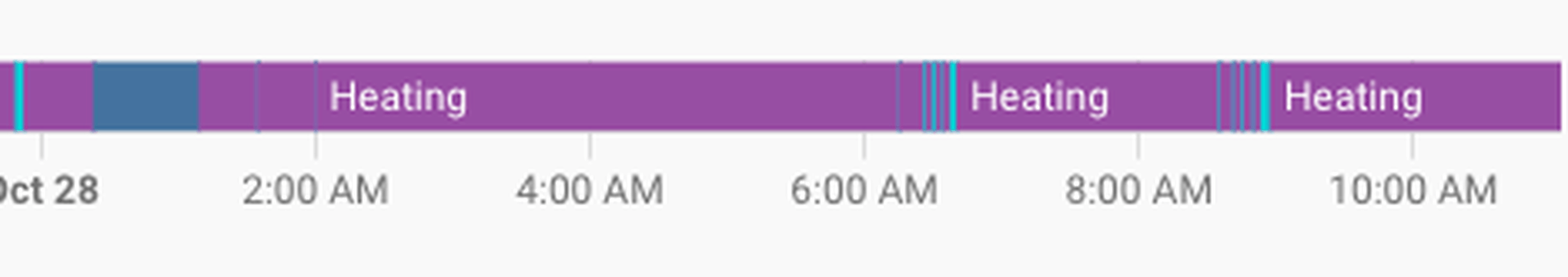

U vraagt, wij draaien:
Afbeeldingslocatie: https://tweakers.net/i/SNy_yQ-Ki1xJ6sttWhcqmZSNgcc=/800x/filters:strip_exif()/f/image/AGEOLs9xG1Yp2v1XpfE06GhL.png?f=fotoalbum_large
Dit is voor de WP (in onze situatie) nou ook niet de beste tijd om te draaien. Wij hebben geen vloerverwarming, dus kunnen geen lange runs doen met lage Ta. Situatie is nu dat hij vanmorgen aanging en dan is het dus na een uur warm genoeg.

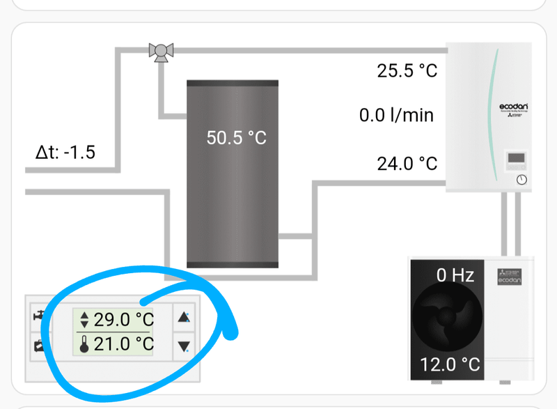

Kan ik somehow de temperatuuroffset veranderen van de thermostaat? Dat ding meet bijna 4-5 graden warmer dan de praktijk. Heb diverse andere sensoren en meters er vlakbij gezet en allemaal waren ze het met elkaar eens dat het 17 graden was terwijl de thermostaat van Mitsubishi vrolijk beweert dat het 21,5c is in de kamer. Vind het ook frisjes in huis wat best klopt met 17c in de praktijk.
Andere vraag, kan je die thermostaat überhaupt vervangen? Dit is een draadloos ding welke met een kastje bovenop de pomp verbonden zit. Heb liever iets als een Nest, maar dan moet ie wel ermee samenwerken.
Er zit nu een PAR-WT50R-E op welke naar een PAR-WR51R-E gaat op de pomp.

Verschil van 4-5 graden lijkt mij eerder een defect. Bij mij is het verschil maximaal tienden met andere metingen in dezelfde kamer.
Verder is de offset van TH1A zover ik weet niet aan te passen.
En je kan zowel de par-wt50r-e of wr51r-e afzonderlijk uitwisselen. Je kan namelijk de nieuwe controller pairen via de knop op de 51r-e.

Zorian schreef op woensdag 1 november 2023 @ 16:48:
Waar heb je het precies over, welke temperatuur lees je waar af? En wat voor thermostaat is dat?
Toch niet die is ingebouwd in de controlunit van de binnenunit? Die meet iets anders, niet de kamer temperatuur

Ik heb de modelnummers in mijn post gezet, de 2e waarde lees ik af want dat is de kamertemperatuur. Heb voor nu maar de temperatuur een stuk omhoog gezet zodat ie toch maar aanspringt. Op de binnenunit staat de ingestelde temperatuur, de huidige temperatuur staat daar niet op.
wesdre schreef op woensdag 1 november 2023 @ 17:49:
Hm balen, maar eens even bellen dan.
