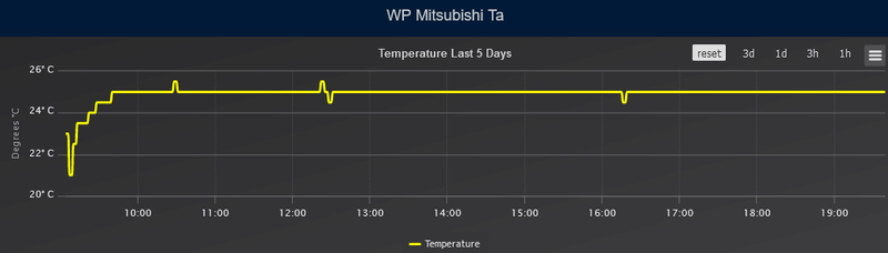

Ik heb net dit weekend de Netatmo thermostaat aangesloten. Instelbaar zijn de hysterese vanaf 0.1 in stappen van 0.1 en de “polariteit” van het schakelrelais. Je kunt ‘m aan de muur hangen, maar ook ergens neerzetten. Tot nu toe ben ik heel tevreden, het is een hele verbetering tov de bediening van de binnenunit.

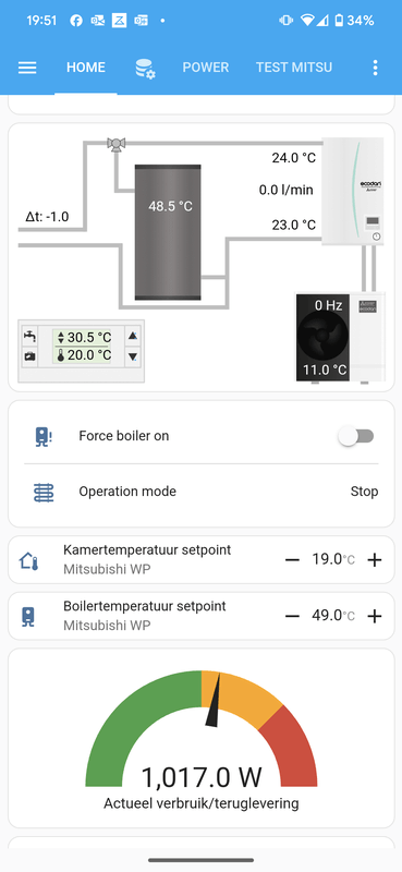

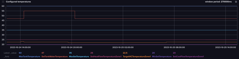

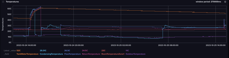

Ik merk nu dat ik de instellingen redelijk begin te krijgen en ik probeer zoveel mogelijk data uit Melcloud te trekken voor de laatste fine tuning. (Voor zover mogelijk dit nauwkeurig te bepalen is, ik weet van de afwijking, maar krijg het nu nog niet over mijn hart om ~ 200 voor een geijkte meter te betalen). Kan ik de huidige flow nog ergens uitlezen zonder Kamstrump ofzo? Want als ik een vaste waarde invoer, pas ik de uitgestoten vermogen aan voor alle dagen zodra ik die waarde aanpas. Gisteren kwam ik op een flow van 16 l/m en nu zit ik op 15 l/m bijvoorbeeld.
Het liefst zou ik de huidige flow ook elke 3 minuten ophalen. Mis ik nog een instelling of kan ik een dipswitch over halen? Ik heb het niet herkend, maar misschien mis ik iets?

gr8-jen schreef op maandag 23 oktober 2023 @ 12:46:
Dat kan uit Melcloud alleen met extra tools, zoals Melcloud2Domotics. Wellicht dat er voor HA ook zoiets is.
Of met een Procon.
Gezien bovenstaande grafieken heb je al iets van eigen tools / domotica draaien, dus daar moet je uitkomen.
Zie Andrehj in "Mitsubishi Electric Ecodan Lucht/Water Warmtepompen"

Verbeteringen zijn de 0.5 graden instellen zonder app, minder schommelingen van de temperatuur, bij omhoog zetten van de temperatuur gaat de WP direct aan als ie uit stond.

  • gr8-jen
  • Laatst online: 24-10 18:05
gr8-jen
Andrehj schreef op maandag 23 oktober 2023 @ 16:55:
Of met een Procon.

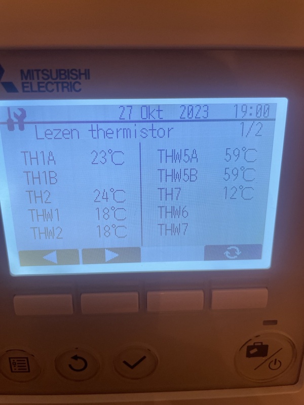

Ik gebruik de Melcloud2DomoticsV3. en ik haal de info dan uit de .deviceId, die ik weer naar Influxdb stuur. Helaas kan ik daar de flow niet vinden. Wat mij ook opvalt is dat ik geen waarden krijg voor o.a. boiler temperaturen. Dit terwijl ik die waarde wel bij sommigen in de grafieken zie.
Kan het zijn dat die niet zijn aangesloten of dat ik een dipswitch moet omzetten?

veel temperaturen blijven op 25 staan dus lijken niet geupdate te worden
[ Voor 94% gewijzigd door gr8-jen op 24-10-2023 17:08 ]

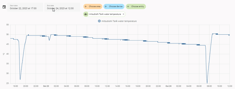

Ik lees dat de meeste hier op het forum een "lage" SWW temperatuur hanteren met een grote drop temp.
Ik heb met 49°C SWW en een drop van 7°C al een lauwe/koude douche op het moment van verwarmen waardoor de tank tempratuur terugzakt tot 25°C (zie graph).
Iemand eventueel tips qua optimalisatie, zaken die ik kan controleren of aan de grafieken al ziet dat er wat mis moet zijn?

@wesdre hier staat ie op 52 met een 10graden drop.
Echter draait SWW toch welke ochtend, anders kreeg ik mn vrouw niet mee (ze houd van lang en heet douchen)
Minimaal 30mins douchen was dus een vereiste.
Test het: zet je temp wat hoger en kijk wanneer je geen probleem meer hebt.
In je grafiek zie ik trouwens 45 graden staan als begintemp. Stond ie al even stil?

wesdre schreef op dinsdag 24 oktober 2023 @ 17:19:
Spec:
PUHZ-SHW112YHA & ERSC-VM2C
400L Tank met de TT 2/3 bovenin.
Setpoint tank temp 49°C
Drop temp 7°C
DHW mode Norm
Tank setup groot[Afbeelding]

Tijdens de SWW run mengt het water. Dus ook als er 'bovenin' nog genoeg warm water zit om te douchen kun je een koude douche krijgen door het mengen.
Ik voorkom dat door de SWW pas om 13:00 aan te laten gaan. Nadeel is dat je dan altijd een run krijgt, maar het voordeel is dat hij nooit 's ochtends bezig is tijdens de douche.

  • wesdre
  • Laatst online: 29-10 20:09
DaWizza schreef op dinsdag 24 oktober 2023 @ 17:38:
@DaWizza Opzich positief te weten dat er ook mitsu gebruikers zijn die op hogere tempraturen draaien :)
En mijn vrouw is idd ook de reden tot onderzoek, ze staat ook lang onder de douche en staat dan ergens tussen de 38 ° 40°C ingesteld.
Ik ga idd ook even testen op hogere setpoint tempraturen, maar valt wel op dat bij mij de temp wel erg ver daalt (25°C) (mengen warm/koud)
De tank was ongeveer 1.5dag geleden voor het laatst verwarmd:

@gr8-jen Was nu ongeveer 36uur geleden (zie bovenstaande grafiek), we zijn met zn vijven dus dat is best okay qua waterverbruik. en de unit staat al op groot ingesteld.

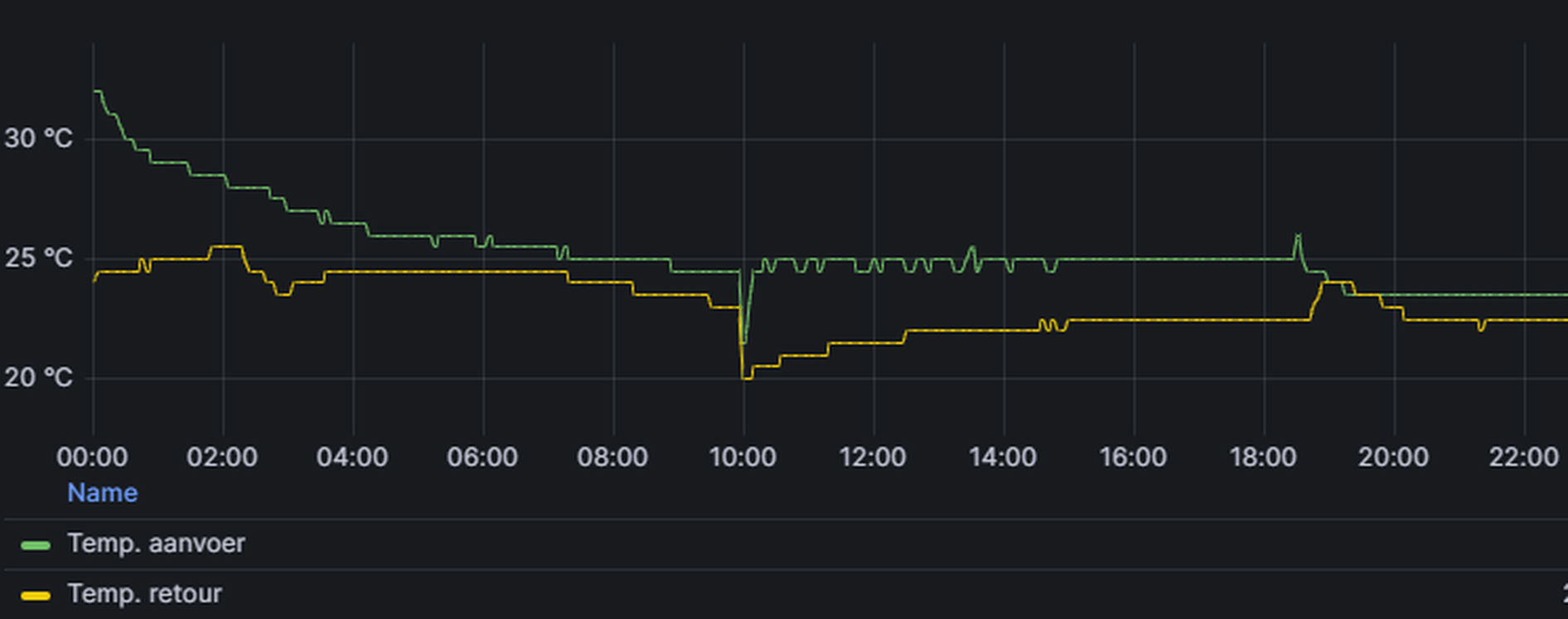

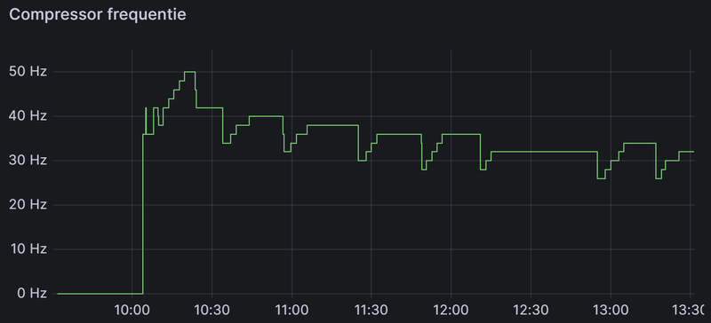

Mijn volgende vraag is de volgende: Waarom verschilt de regeling van de auto adapt (ruimte temp) zo van een vaste TA. Onderstaand het verbruik van de kWh meter van de wp vandaag.
Afbeeldingslocatie: https://tweakers.net/i/ApOKTId5SB6J0TAg-Bc7ceOineo=/800x/filters:strip_icc():strip_exif()/f/image/XTC9yAM0id9eL7n4CtNa3W8x.jpg?f=fotoalbum_large
A. Start run op ruimte temp. Ik heb in de nacht nog gevoeld en uitgelezen en ik zag een TA van 26. Dit is ook de minimum instelling (max 35). Verbruik zakt na verloop van tijd iets maar in de loop van de run gaat hij zaagtanden maken.. wat is dit? Hij pendelt niet naar mijn idee. Verbruik zit echter tussen de 900 bij start en iets onder de 600w op het einde. Run komt tot zijn einde door bereikte temp. Waarschijnlijk iets geholpen door de zon. De ruimtetemp gaf 21 aan bij een ingestelde 20.
B. Thuisgekomen geëxperimenteerd met een vaste TA van bij B. 27 en daarna:
C. 26 graden. Bij vaste TA loopt de pomp vrijwel direct naar een mooi verbruik. TA die ik uitlees is 26 á 27 en retour is 23 a 24 graden. Aanvoer voelt bij 26 niet echt warm trouwens.. cv gewend…
Deze run heb ik een tijdje laten lopen en hij blijft hierbij 2,5 uur vrijwel strak rond de 440w.
Waarom gebruikt de pomp bij deze (vaste TA) regeling bij gelijke TA minder stroom en loopt hij veel vlakker van bij de ruimte regeling. Deze ruimte regeling wil immers hetzelfde: een TA van 26… ik zou een hoger gebruik snappen als de temp ook hoger is.
De buiten temperatuur was aardig vlak vandaag. Tijdens de run op TA was de zon weg. Enige verschil wat ik kan bedenken is dat bij B en C er nog warmte in het beton zat van run A maar hij begon niet te pendelen.
P.s. Ja ik weet dat ik voor de ruimte regeling een andere thermostaat nodig heb. Ik wil zaken alleen graag eenvoudig houden en als het met de ruimte temp regeling zou werken, dan heb ik dat het liefst. Dus mogelijk gaat hier nog iets fout wat ik eerst wil begrijpen. Ik lees bij anderen dat het wel kan werken en heeft hier de hoogste Waf. :)

@g-j-t Tuurlijk kan ruimteregeling werken!
Wat niet goed werkt is gejojo met de thermostaat.
Omdat de WP regeling met RT weet wat het doel is gaat hij daar ook op aansturen. Dat kan extra energie kosten, of juist niet.
De pieken zulle geen defrosts zijn maar dat lijkt mij de graadminuten regeling. Ook kan het te maken hebben met langdurig 25 Hz draaien, hij gaat dan soms even richting 42 Hz en ik meende dat meer merken dat doen en dat heeft te maken met olie smering.
Ik stop ermee.

Ik had ook een keer dat het niet de setpoint omhoog gooide. Achteraf bleek dat de weekklok uit stond als ik links bovenin keek in melcloud.
Het werkt niet altijd op de minuut maar het gaat wel vanuit melcoud naar de unit volgens mij:
Afbeeldingslocatie: https://tweakers.net/i/ahD7p4O7bXRQP34vgrYJgv815uU=/800x/filters:strip_exif()/f/image/wQ9g68WFgOoJVF2vM3E1e01A.png?f=fotoalbum_large
Ik zet setpoint omhoog om 2 uur en om half 8 weer omlaag. Daar zit wel een tijdsverschil tussen wanneer het daadwerkelijk gebeurt.
Legionella draait daar om 3 uur normaal
Afbeeldingslocatie: https://tweakers.net/i/HMMwRqB3qYrecok7wYvaad5oA4U=/800x/filters:strip_exif()/f/image/ZlbZpc8Hd6r5R6FW4i2T9JGx.png?f=fotoalbum_large
Die piek die je aan het eind zit is dagelijkse "force SSW" (behalve als ik de legionella draai heb), maar uiteindelijk gaast deze niet naar SSW omdat de temp hoog genoeg is.
Dat is wat je wilde toch? Volgens mij heb ik niet de temperaturen aangepast (ik zat er wel gespannen naar te kijken waneer het nou veranderde, maar als ik de setpoint aanpaste was het niet expres ;) )

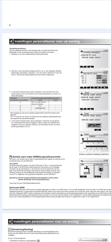

Is er iemand die me kan vertellen wat de functie "controle waterdebiet" eigenlijk doet ?
Je kan die on/off zetten (bedieningsinstellingen) maar ik kan nergens uitleg vinden wat dit juist doet ?

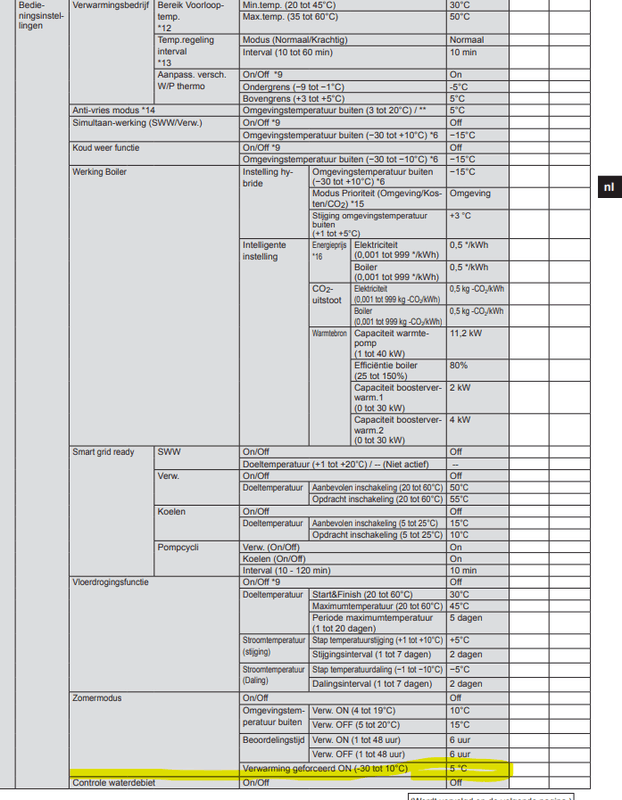

Even een repost…

TSE schreef op woensdag 25 oktober 2023 @ 15:39:
Nog nooit gezien. Heb je een screenshot van hoe dat er uit ziet?

Andrehj schreef op donderdag 26 oktober 2023 @ 16:58:
Afbeeldingslocatie: https://tweakers.net/i/mVkeg-dn0ipvWltQ9ZiQVBswZp8=/x800/filters:strip_exif()/f/image/lBR030c7zrIXhyl5CmzGa4Tp.png?f=fotoalbum_large
WP : Mitsu PUHZ-SHW80YAA - VV+ Innova Airleafs - Homey
  • Andrehj
Andrehj
Ik zou schatten dat je daarmee de flowbewaking uitschakelt. Maar ik wist niet dat dat ook met een SW-instelling kon. Tot nu to moesten we daarvoor altijd de dipswitch (flow sensor aanwezig oid) uit zetten.
  • TSE
  • Registratie: Februari 2020
  • Laatst online: 19:57
TSE
Andrehj schreef op donderdag 26 oktober 2023 @ 17:25:
Thx.
Sorry, maar wat betekent dat juist?
Wat is de aangeraden instelling en waarom ?
  • Andrehj
Andrehj
TSE schreef op donderdag 26 oktober 2023 @ 17:29:
Thx.
Precies wat ik schrijf. Je schakelt met die dip switch de bewaking van de flow uit.
Dip switch gewoon aan laten staan. Zonder flow gaat je WP stuk (tenzij er dan een andere bewaking ingrijpt, maar daar zou ik niet op gokken).
Overigens heet die SW instelling in de Engelstalige manual "Water Flow Control", wat een "regeling" impliceert. Dat is toch iets anders dan flow bewaking... De default "off" wijst daar ook op.

Vandaag ging ook hier voor het eerst dit seizoen de WP aan. Ik had bedacht om eens rustig te beginnen, want de vloer (zeker die in de garage) was aardig koud, het vermogen heb ik toch nog niet nodig en sinds ik SW versie 15.00 op mijn FTC heb, kan ik immers watertemperaturen van onder de 25°C instellen.
Dus Ta 24 graden ingesteld. De display van de WP geeft dit ook netjes weer, en ook vanuit Melcloud krijg ik het setpoint van 24 graden netjes terug:
"SetHeatFlowTemperatureZone1":24.0
So far so good. Echter, de WP blijft hardnekkig water van 25°C maken:
Afbeeldingslocatie: https://tweakers.net/i/0lVnThZOTD8dbEo4nOJBegHDk_s=/800x/filters:strip_exif()/f/image/5Hz2bljrt6JFKcfVLhjiRMhq.png?f=fotoalbum_large
Aan het vermogen lag het niet, dat zat aardig rond nominaal en zeker niet in de buurt van het minimum:
Afbeeldingslocatie: https://tweakers.net/i/tH2ijmjT5uM8k6tokO4_VF0F6CE=/800x/filters:strip_exif()/f/image/i8vtzpUOADUZN7uNQ1xtt7Po.png?f=fotoalbum_large
Lukt het anderen met een FTC6 (wellicht in combinatie met een PUHZ-SW75YAA) wel om water onder de 25°C te maken? En zo ja, welke firmware versie draaien jullie? Ik heb hier al meer dan een half jaar versie 17.00 klaar staan, maar tot nu toe nooit de noodzaak gehad om die te installeren.
  • Knowbody
  • Laatst online: 18-09 22:04
Knowbody
@Andrehj zit die gewenste 24 dan niet te dicht bij de actuele Tretour zodat de WP niet anders kan dan stoppen of Ta verhogen ?
[ Voor 3% gewijzigd door Knowbody op 26-10-2023 21:22 ]
Ik stop ermee.

Andrehj schreef op donderdag 26 oktober 2023 @ 20:35:
Nee, lukt hier ook niet met een PUHZ-SW75YAA en volgens mij is 25 graden het minimum. Een week geleden geprobeerd en springt terug naar 25 graden. Aansturing via Procon en HA. FW 17.00.

@Andrehj
Je kan mij in de lijst zetten met een
SUZ-SWM80VA2 / ERST20D-VM2D
Gekocht juli 2023
In gebruik oktober 2023
en lees deze uit met een Procon (firmware 30029)
De unit staat dus nog geen 2 weken aan en draai min of meer met de default instellingen. Ik heb nog niet goed kunnen kijken naar het hoe en wat omdat er een grotere verbouwing bezig is.
Boiler temp staat op 50C
Temperatuur drop op 10C
Quiet mode aan tussen 1800 en 0800 op alle dagen (last van resoneren in constructie waar ik nog naar moet kijken)
Main sensor is gezet op Main RC die in de woonkamer hangt
Ik heb echter nu 2 vragen.
1) Ik heb van de week een reset gedaan en nu wordt de quiet mode niet meer opgepakt.
Afbeeldingslocatie: https://tweakers.net/i/e2VUoTe-kcNrW_B8CD1ViB1v0W0=/800x/filters:strip_icc():strip_exif()/f/image/UdXZGl0qusCl2pNOGCy0Qqnp.jpg?f=fotoalbum_large
Zoals ik hier kan zien is dat het icoontje dus aangeeft dat de normale operation mode wordt gebruikt en niet de quiet mode
Afbeeldingslocatie: https://tweakers.net/i/o1uSqDWUB5u5JjwXgIwWKNhtOKE=/800x/filters:strip_icc():strip_exif()/f/image/8TlZQGlK63qQe2BUWmvg21dP.jpg?f=fotoalbum_large
Heeft iemand een idee of ik misschien ergens een setting ben vergeten of een verklaring waarom de quiet mode na de reset niet meer wordt gebruikt?
2) Vanaf het begin gaat de tank temperatuur gewoon onder de 30C (ook overdag en zelfs zonder de quiet mode aan). Terwijl mijn verwachting was dat deze rond 40C zou gaan opwarmen. De operation mode staat op Stop tijdens die periodes maar snap dus niet waarom er niet wordt bijverwarmd.
Afbeeldingslocatie: https://tweakers.net/i/eaNFcX7aWduzVEm_xPjAN68QhY4=/x800/filters:strip_exif()/f/image/gb5S5gLpkwEK3HivaKmleDcC.png?f=fotoalbum_large
Heeft iemand hier misschien een verklaring voor?

Inmiddels alweer een aantal verwarmingsruns gehad en waar ik benieuwd naar ben is of het gedrag van de compressor normaal is.
Afbeeldingslocatie: https://tweakers.net/i/HOafl6F0yKjQF9kPoGbRFC6lbAk=/800x/filters:strip_exif()/f/image/kz55BM1om5B8hpd5UZfrcIcG.png?f=fotoalbum_large
Type WP: PUHZ-SW75YAA
Vermogen: 75%
Vaste Ta: 25
Woning: nieuwbouw 2021, vrijstaand met VVW op BG en 1e verdieping
Uitlezen: Procon i.c.m. HA en 10s update interval
Zoals te zien duurt het een aantal uren voordat de compressor op een stabiele (lage) frequentie blijft draaien. Hieronder een grafiek met info over temperaturen tijdens de run.

  • Cranberry
  • Laatst online: 30-10 15:29
@Mvdw volgens mij is dat normaal. Dit gedrag zie ik ook bij mijn SHW80YAA (75% vermogen, Ta 27,5):
Afbeeldingslocatie: https://tweakers.net/i/jA5LRj0RL9szfaPu1Dvor2UajHM=/800x/filters:strip_exif()/f/image/RuhrudAH3hbvKsrvcQwYeSvU.png?f=fotoalbum_large
De regeling blijft voor mij altijd wat onvoorspelbaars hebben. Als ik de Ta wat lager instel (27 à 28 gr), bestaat de kans dat de WP na een start veel te lang blijft hangen op een te hoge compressorfrequentie, waardoor de Ta met 1,5gr wordt overschreden.
Ik hoop dat ik met de fake-temperatuursensor die ik nu heb, dat ik dat gedrag wat kan beïnvloeden door boven de 4gr C de WP te laten meten dat het 15gr C is.
Verder heb ik het gevoel dat de regeling qua compressorfrequentie ook onrustiger wordt als de flow op maximaal is ingesteld. Daar wil ik de komende maanden ook naar kijken (heb de WP bijna een jaar).

Cranberry schreef op vrijdag 27 oktober 2023 @ 11:52:
Ta verhogen naar 29gr. Mocht de Ta dan nog omhooggaan de flow verhogen.

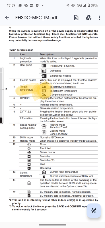

jozi schreef op vrijdag 27 oktober 2023 @ 08:29:
Als ie echt op een stop icoontje staat, dan heb je de werking geblokkeerd met een tijdschema, waarschijnlijk.
Pauze en play zijn de normale icoontjes voor tapwater, net zoals in je 2e foto.

  • Mvdw
  • Registratie: September 2022
  • Laatst online: 08:24
Speedyace schreef op vrijdag 27 oktober 2023 @ 13:30:
Heb jij constante Ta aanvoer of staat hij op WAR dit wil ook nog wel eens uitmaken.
Ik ben naar een vaste Ta gegaan omdat hij op WAR continu op en neer ging in vermogen. .
En dat hij bij het opstarten hoog in her vermogen zit is standaard.
Ik gebruik zelf het vermogens kabeltje en het systeem staat bij mij op 75% en draait heerlijk rustig op 26hz bij een Ta van 26gr..
Zou je eens een grafiek van de compressor frequentie willen delen? Bij mij ziet het er vandaag met Ta 25 zo uit.
Afbeeldingslocatie: https://tweakers.net/i/1yQhVShL6OxkZtp8pP8tos7bfEo=/800x/filters:strip_exif()/f/image/Dd8Syuhe4R0CrUo881cnL6xv.png?f=fotoalbum_large

Hallo,
We hebben een nieuwebouw huis met een Ecodan 200 liter. Nu ik wil gaan verwarmen blijft de warmtepomp op pauze stand staan. Thermostaat vraagt 22 graden binnen is 19, maar warmtepomp blijft in pauze staan. Alles al gezocht. Iemand een idee hoe dit op te lossen?
Alvast bedankt.

  • tomvs35
  • Registratie: Oktober 2023
  • Laatst online: 11-11-2024
Staat in heatmode en vraagt wel maar blijft in pauze. Zie wel dat de ecodan op display een kamertemperatuur van 24 graden aangeeft terwijl de thermostaat in kamer 19 zegt. Denk dat daar een probleem zit

Mvdw schreef op vrijdag 27 oktober 2023 @ 11:38:
Vermogen: 75%
Vaste Ta: 25
Wat jij ziet is helemaal normaal. Je vraagt 25 graden en dat krijg je ook. Maar omdat de vloer in het begin nog erg koud is, duurt het een aantal uren voordat het benodigde thermisch vermogen laag genoeg is om de compressor langzamer te laten draaien.

Bedankt voor de antwoorden. Heb volgens mij alles wel geprobeerd maar pomp springt niet aan terwijl toch wel fris wordt in huis. Instellingen als volgt:
Afbeeldingslocatie: https://tweakers.net/i/HGCR0y3z-yFRtbR81havKbyhAyM=/x800/filters:strip_icc():strip_exif()/f/image/h1gM9IpZlGmc96i6RgIkXuza.jpg?f=fotoalbum_large
Afbeeldingslocatie: https://tweakers.net/i/6GV1wPikyz45ur1VMdPxGgSuWOo=/x800/filters:strip_icc():strip_exif()/f/image/Cyy1H4Kx4mQ4jbzzn6sbAHcM.jpg?f=fotoalbum_large
Afbeeldingslocatie: https://tweakers.net/i/qTFO205NBtuRJRnD9_IO9AaxWj4=/x800/filters:strip_icc():strip_exif()/f/image/7P6br8f2L4tKccrArKiFUG8a.jpg?f=fotoalbum_large
Lijkt me dat de 23 graden uit overzicht kamer temp is.

Je moet op voorlop temp of war regelen. Ruimte temp werkt alleen met een Mitsu thermostaat

Blackraven schreef op vrijdag 27 oktober 2023 @ 12:11:
Het ding draait wel, maar niet in quiet mode. Dit hoort het icoontje boven de temperatuur (icoon 2 van de handleiding) aan te geven en dit heeft ook gewerkt.

tomvs35 schreef op vrijdag 27 oktober 2023 @ 19:10:
Je WP staat op ruimtetemperatuurregeling, terwijl er volgens mij een losse kamerthermostaat aan hangt die de WP aan moet schakelen.
Verder hangt die ruimtetemperatuurregeling aan de sensor in het bedieningspaneel, die een veel hogere waarde weergeeft dan de temperatuur in je woonkamer. Daarom slaat je WP niet aan.
Je moet de WP dus op WAR of vaste voorlooptemperatuur (vaste Ta) zetten. Begin maar eens met 25 graden en check of de WP niet gaat pendelen, door het stroomverbruik te monitoren via de aparte kWh meter voor de WP die je in de meterkast zou moeten hebben.
