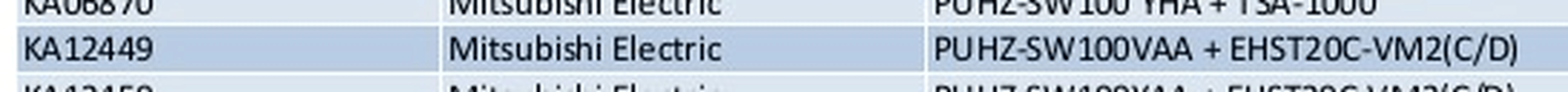

  • koevlaas2
  • Laatst online: 01-11 18:11
koevlaas2
Andrehj schreef op zondag 13 maart 2022 @ 10:31:
Voor de echte doehetzelvert twee vragen:
  • Welk schoonmaakmiddel is dat, en wat bereikt het? Want dat klinkt als iets wat ik ook wel zelf kan. (Dan kunnen de installateurs verder gaan met nieuwe warmtepompen installeren ;) )
https://www.aircovent.nl/...0-liter-jerrycan-90570511
  • Grolsch
  • Laatst online: 20:29
Grolsch
Naalroc schreef op dinsdag 15 maart 2022 @ 22:25:
Nee, kennelijk niet, want hij schrijft nu dat hij een ecodan heeft, dus vraag ik me dan af wat HIJ bedoelt met "MIJN MHI"
Ik denk zijn airco lucht lucht mitsu
PVOUPUT - 13.400WP - Twente
  • rupsen
  • Laatst online: 16-08 18:57
Naalroc schreef op dinsdag 15 maart 2022 @ 21:19:
Wat bedoel je dan met "mijn MHI"?
Het ging over standby verbruik en met name dat de carterverwarming verbruikt, dus ik gaf aan dat mijn MHI split unit (lucht/lucht) in standby modus 5w verbruikt.
dit heeft verder niks te maken met mijn ecodan, daar meet ik het verbruik momenteel niet van.
  • Naalroc
  • Laatst online: 12:58
Naalroc
En dat verbruik van 5W van een airco heeft dus ook niets te maken met het standby verbruik van een warmtepomp, en daar ging het hier over.
  • rupsen
Naalroc schreef op woensdag 16 maart 2022 @ 11:45:
zoals ik zelf al zei in mijn vorige post. O-)
  • koevlaas2
koevlaas2
KMarco schreef op maandag 14 maart 2022 @ 18:25:
Ha! De warntepomp die mijn installateur had besteld vertraagt en vertraagt, dus ben zelf even mee naar alternatieven op zoek. Ik krijg vanuit Duitse leverancier een aanbod voor een PUD-SHWM120YAA en een EHSD-YM9D. Klinkt als een mooie R32 set. Echter vind ik dit type niet terug op de ISDE lijsten.. Iemand ervaring hoe hiermee om te gaan?
Staat er niet op vanwege de '9', ISDE is bang dat je cop1 gaat draaien.

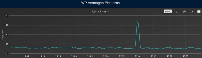

  • LeonTebbens
  • Registratie: Juni 2021
Andrehj schreef op zaterdag 12 maart 2022 @ 10:32:
Standbyverbruik...
Omdat de verwarming hier al een kleine week uit staat, en ik al een tijdje dagelijks alle waarden van de warmtepomp log, heb ik nu een goed inzicht in het standbyverbruik. Op dagen dat er ook geen SWW-run plaats vindt, is dat steeds 0.69 kWh, oftewel een gemiddeld vermogen van 28.75 W.
Afgelopen donderdag had ik naar aanleiding van de discussie met @LeonTebbens uitgerekend dat de warmtepomp afgelopen jaar 2270 draaiuren heeft gemaakt.
Dan blijven er dus 6490 standby-uren over. Maal 0.02875 kW geeft dat een standby-verbruik van maar liefst 187 kWh per jaar.
Als je ik dat dan weer afzet tegen het totaalverbruik van de WP (ca 2000 kWh), dan gaat dat al richting de 10%.
En met de huidige energietarieven kost me dat zo'n €60 per jaar.
Erg jammer dit, want ik zou ook niet weten wat je kunt doen om dit te verbeteren. :|
Misachien is er iets te tweaken met een relaisbordje die bijvoorbeeld je carterverwarming uitzet boven een bepaalde buitentemperatuur en weer aanzet beneden een bepaalde waarde?
(als dat de sluiper is)
[ Voor 10% gewijzigd door LeonTebbens op 16-03-2022 20:42 ]

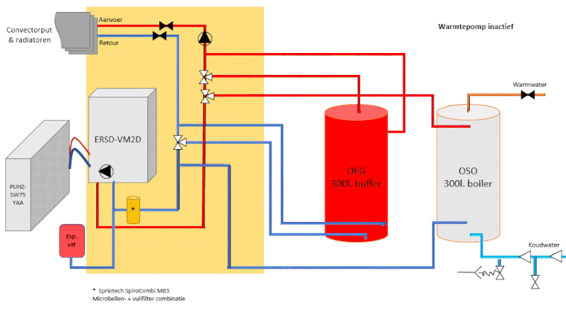

Mijn huidige opstelling / mogelijkheden:
Afbeeldingslocatie: https://tweakers.net/i/axoWiPaE3F2-pVGOL687Imp7U24=/800x/filters:gifsicle():strip_exif()/f/image/96V0p36EYZFYapkl1wSHdyLo.gif?f=fotoalbum_large

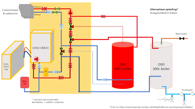

Gival schreef op donderdag 17 maart 2022 @ 16:53:
Afbeeldingslocatie: https://tweakers.net/i/-57elwpbai8u7raoV7FYcEYlNx4=/800x/filters:gifsicle():strip_exif()/f/image/w4QDqClz9TP3fkvdfprVXw4x.gif?f=fotoalbum_large
Ik heb de kranen nu staan volgens beschrijving van https://warmtepomp-weetje...at-warmtepompinstallatie/ .Verbruik ging ca. 10-15 % omlaag.

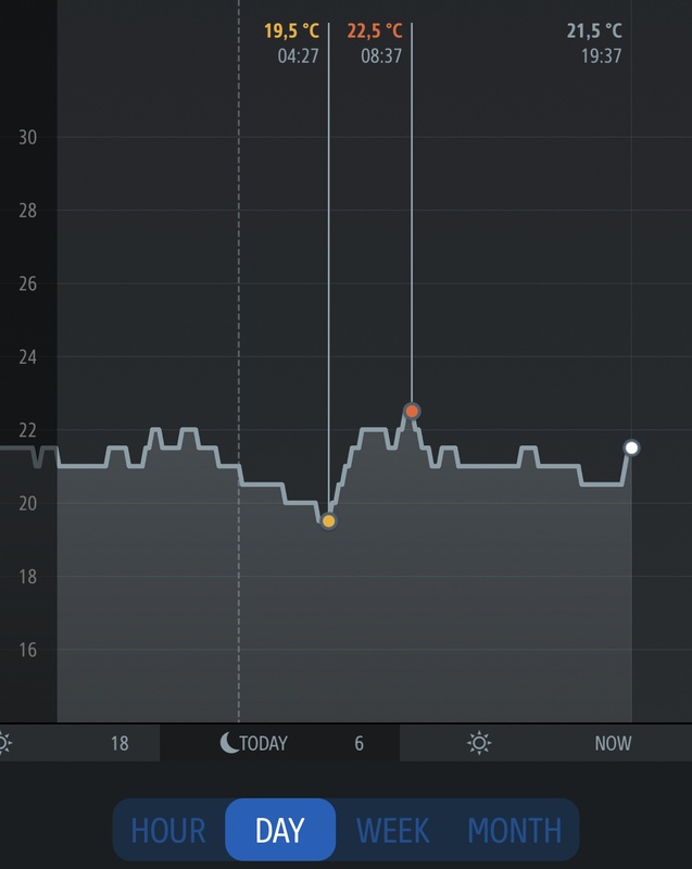

  • LeonTebbens
Andrehj schreef op donderdag 17 maart 2022 @ 19:23:
Als die Jaga's steeds open en dicht gaan klopt die regelkarakteristiek niet. Dan is die regeling veel te snel. Kun je die niet aanpassen, zodat ze op een laag pitje open blijven? Desnoods het vermogen begrenzen door er een regelkraan voor te zetten?
Eens. Eigenlijk was ik niet specifiek genoeg: het zijn de fans van de Jaga’s die moduleren. Dat heeft gevolg voor de warmteafgifte. Dat gaat aardig direct, vrij snelle regeling. Daarnaast moduleren de Evehome thermostaatkranen, dat gaat veel langzamer.
Dit is bijvoorbeeld het temperatuurverloop in de badkamer van de afgelopen 24 uur
Afbeeldingslocatie: https://tweakers.net/i/csOQoND1awLPrisYsoEeKswzEc0=/x800/filters:strip_icc():strip_exif()/f/image/PgIVBfL86feUuSVW2EixkIX2.jpg?f=fotoalbum_large
Geldt dit voor alle PUD's? Ik zie op de ISDE lijst (https://www.rvo.nl/sites/...mtepompen%2015-3-2022.pdf) helemaal geen Mitsubishi warmtepompen met typenaam waar PUD in voorkomt?
When life gives you lemons, start a battery factory
  • Andrehj
Andrehj
FrancD schreef op maandag 21 maart 2022 @ 10:43:
Heeft iemand dit al geprobeerd?
Met zo'n prul van de Ali een (definitieve?) storing in mijn WP riskeren? Dat risico gaat toch niemand nemen als je iets vergelijkbaars kunt behalen met één van de bewezen oplossingen uit deze post?
  • koevlaas2
koevlaas2
KabouterSuper schreef op maandag 21 maart 2022 @ 16:40:
Te nieuw voor NL, Alklima zit nog op R410A.
Maar als je subsidie wil krijg je het ansich, mits je geen 9 kW heater hebt officieel.

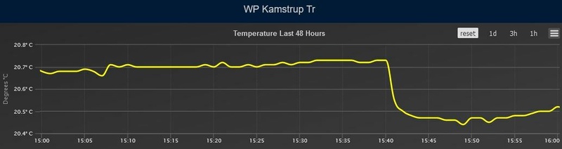

  • nightfall
  • Registratie: December 2019
  • Laatst online: 03-08-2025

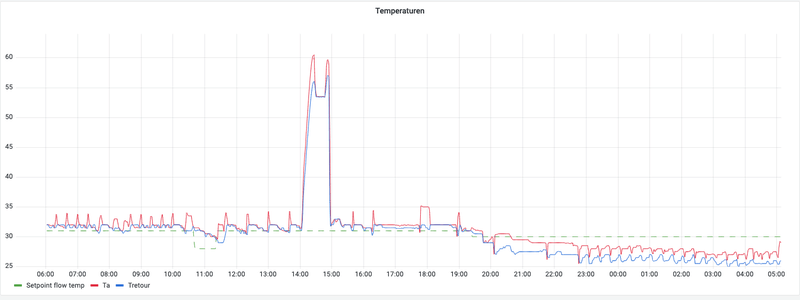

Ik heb eindelijk genoeg moed en info verzameld om wat te gaan optimaliseren aan mijn ver overgedimensioneerde warmtepomp (https://gathering.tweaker...message/70483192#70483192). Ondertussen heb ik wat temperatuursensoren geinstalleerd (alle buffervat leidingen en de vloerverwarmingsleidingen op 2 verdiepingen) en sinds deze week heb ik ook een procon aan de Ecodan hangen. De zoneregeling gedebugd en erachter gekomen dat die geen PWM doet richting WP maar gewoon aan/uit, dus toen was ik klaar om de tips van o.a. @Andrehj en @Remco45 op te volgen: zonemotortjes eraf en regelen op Ta.
Dat heeft vannacht voor het eerst zo gedraaid (ongeveer 110m2 staat nu open denk ik) maar tot mijn verbazing daalt de Ta een eind onder het setpoint, waar dat voorheen heel strak om het setpoint geregeld werd.
Verder blijft hij flink pendelen op Ta=30 wat ik eigenlijk ook niet verwacht had.
Een grafiekje van e.e.a.:
Afbeeldingslocatie: https://tweakers.net/i/3sw6RowoRtAduo6aEGIKOgyQCkA=/800x/filters:strip_exif()/f/image/sFfISqkEY66bb7qJQkqtlttm.png?f=fotoalbum_large
Ta is hier input register 60, Tr input register 62 en setpoint flow temp input register 44 uit de procon.
Afbeeldingslocatie: https://tweakers.net/i/7sr8wcH-yHUdfABbsUvqq2P3UN0=/800x/filters:strip_exif()/f/image/y7p9ivHevmJwifk2M1W3EXmm.png?f=fotoalbum_large
Iemand een idee wat ik moet instellen zodat 'ie weer het setpoint gaat volgen op Ta? En welke waardes zijn nog meer interessant om te loggen?
Hij staat nu op compensatiecurve ingesteld met een rechte lijn als curve (altijd 30 graden).
En nog een vraag gerelateerd aan logging: is er een manier om uit de ecodan registers te halen dat de thermometer om warmte aan het vragen is?
Ik zag dat mijn externe waterpomp wordt gepowered door de ecodan binnenunit, dus die gaat aan als de WP ook aan gaat en weer uit als de WP uit gaat. Hij staat nog op adaptive mode tot nu toe, lijkt me dat dat zou moeten werken.

  • Andrehj
Andrehj
nightfall schreef op woensdag 23 maart 2022 @ 05:05:
Ik heb eindelijk genoeg moed en info verzameld om wat te gaan optimaliseren aan mijn ver overgedimensioneerde warmtepomp (zie berichtjes van begin feb). Ondertussen heb ik wat temperatuursensoren geinstalleerd (alle buffervat leidingen en de vloerverwarmingsleidingen op 2 verdiepingen) en sinds deze week heb ik ook een procon aan de Ecodan hangen. De zoneregeling gedebugd en erachter gekomen dat die geen PWM doet richting WP maar gewoon aan/uit, dus toen was ik klaar om de tips van o.a. @Andrehj en @Remco45 op te volgen: zonemotortjes eraf en regelen op Ta.
Paar opmerkingen:
Plaats even een link naar je oorspronkelijke probleem. Of verwacht je nu dat elke lezer dat tussen de andere probleemgevallen zelf op gaat zoeken?
Je regelt niet op Ta. Je hebt de WP op vaste Ta ingesteld. Maar die bereikt ie nooit, omdat je zoneregeling de warmtepomp in ultrakorte runs van een paar minuten aanstuurt.
Jij noemt dat aan/uit, maar dat is natuurlijk gewoon de PWM-regeling van je zoneregeling, die de WP steeds 3x per uur even superkort aan zet.
Zo komt de WP nooit stabiel aan het draaien.
Dit is dus ook geen pendelen door een afgifteprobleem, want je Ta wordt lang niet gehaald. Dit is die gekke regeling die je WP steeds aan- en uitschakelt.
Dat de temperaturen nu veel lager liggen is natuurlijk logisch. Je hebt veel meer zones open staan. Dus veel meer afgifte bij hetzelfde vermogen.
Ik kan je alleen maar aanraden om die hele regeling uit te zetten, buffervat te overbruggen (desnoods in de retour te laten zitten) en te werken met bijvoorbeeld de veelgenoemde Panasonic thermostaat. Dan ook nog nachtverlaging instellen en je zult zien dat je op een lage Ta mooi stabiel kunt draaien.

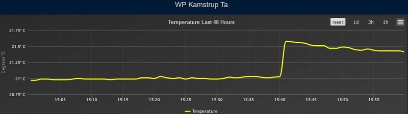

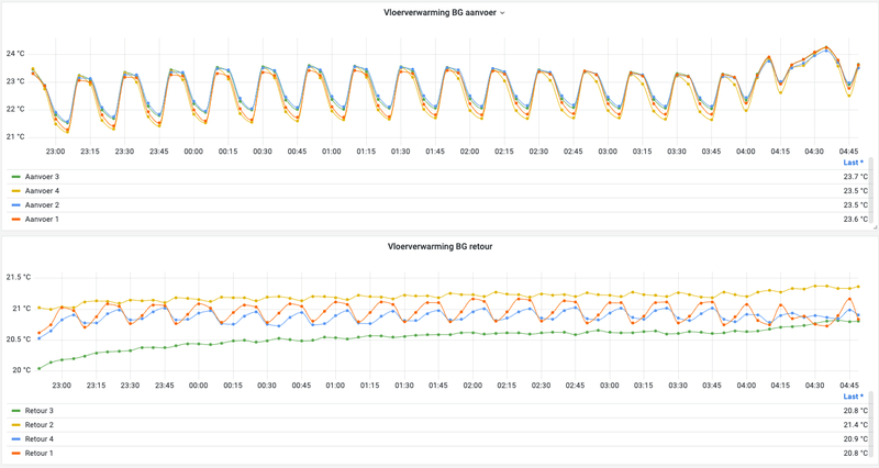

rupsen schreef op zaterdag 12 maart 2022 @ 21:42:
Volgens mij pompt de pomp van de cv af en toe, ook als de machine standby staat
@Naalroc
In dit geval moet ik @rupsen volgens mij toch gelijk geven. Ik zie namelijk al een tijdje dat mijn Kamstrup soms een dergelijk piekje in de aanvoertemperatuur ziet, terwijl de WP gewoon uit staat (hier staat de verwarming al meer dan twee weken uit):
Afbeeldingslocatie: https://tweakers.net/i/hK_spqNEok96_TWPT2rc_HSebUM=/800x/filters:strip_icc():strip_exif()/f/image/sOr8qIKvSX2I9lZFGnTGAjH1.jpg?f=fotoalbum_large
Zo'n piekje zie ik ook in de retour:
Afbeeldingslocatie: https://tweakers.net/i/T3BFySEhAo5sBRtNl9NUTXkgOus=/800x/filters:strip_icc():strip_exif()/f/image/pVuefI7vTHB6bDVdkDhB1Bbv.jpg?f=fotoalbum_large
En gisteren zag ik dat piekje ook in het stroomverbruik:
Afbeeldingslocatie: https://tweakers.net/i/svVBQ2pCjEIP6vUmEO2J0_dUmmU=/800x/filters:strip_icc():strip_exif()/f/image/LlfsFHYoDBDGcGT5CfTzIuxY.jpg?f=fotoalbum_large
Dit verschijnsel zie ik steeds precies 23 uur en 55 minuten na het beëindigen van de laatste SWW-run, en daarna met een interval van 23:55 uur.
Volgens mij is er dus maar één conclusie mogelijk:
De FTC zorgt ervoor dat de pomp minimaal elke 24 uur heel even draait. Als je elke dag een SWW-run draait (of verwarming nodig hebt) zie je dit dus nooit, maar als je je SWW alleen laat verwarmen bij voldoende afkoeling dus wel.
Verder is de draaitijd maar heel kort, denk aan een tiental seconden, want in het elektrisch verbruik (wat ik elke minuut pol) pik ik dit piekje maar zelden op.
@rupsen had toch gelijk!
Je ziet het in je grafiek "operating mode", elke piek naar 2 (Heating) is je thermostaat die warmte vraagt.
Als die naar 0 gaat zegt je thermostaat dat de WP uit moet gaan.
Dus je thermostaat is de boosdoener, koppel hem maar eens af en laat de WP maar gewoon continu draaien ,dan ga je zien dat je probleem is opgelost.

Grolsch schreef op woensdag 23 maart 2022 @ 08:56:
Uiteraad. Maar dan wordt zelfs bij de laagste mogelijke aanvoertemperatuur (waarbij de WP net niet gaat pendelen) zijn huis veel te warm.
Vandaar dat ik voorstel om een alternatieve thermostaat te gebruiken.
Hoe werkt dit bij jou (als voorbeeld van iemand bij wie een zoneregeling wél fatsoenlijk werkt) momenteel eigenlijk? Maakt jouw WP wel redelijke runs van minimaal een uur of zo?

Andrehj schreef op woensdag 23 maart 2022 @ 09:01:
Als die van mij loopt, dan draait hij maar 1 run per dag, en als hij stopt gaat hij de volgende dag pas weer aan :)
Zondag was het bewolkt en regenachtig in Twente heeft de WP gelopen van 10.00 tot 19.00 op laag vermogen.
Maandag is de WP de hele dag niet aan geweest (waarschijnlijk ook omdat er zondag relatief veel warmte in de vloer is gestopt).
Gisteren (dinsdag) heeft de WP gelopen van 10:00 tot 11:30.
Bovenstaande staat los van SWW, die loopt +- 4 x per week.
Het is zonnig de laatste dagen, dus de koperen ploert houdt het huis warm.
Het koelt 's nachts dan wel af tot rond het vriespunt, maar mijn huis houdt de warmte goed vast.
Als dit nog ff doorgaat dan ga ik de screens weer laten zakken bij veel zon 8)

Andrehj schreef op woensdag 23 maart 2022 @ 08:17:
Thanks, ik zal eens kijken naar thermostaten.
Ik denk dat ik op langere termijn zelf iets ga maken want het is lastig om hier 1 punt in huis te vinden met een referentietemperatuur. Maar dat is voor later.

Afbeeldingslocatie: https://tweakers.net/i/-mrkYWqbz8WD6ANYpwYM-6VQZb0=/full-fit-in/4000x4000/filters:no_upscale():fill(white):strip_exif()/f/image/Ncx1w57gF4OrgdZXIlCeseXe.png?f=user_large
Nu zijn mijn vragen:
- Zijn de prijzen "normaal" (voor deze tijd)
- Zijn dit normale units? (Ik zie het type namelijk niet op pagina 1 staan en internet word ik ook niet wijzer van!)
(Ben nu ff zoon naar sport brengen... dus kan niet direct antwoorden)
Gasloos sinds 12-2022 || Hoekhuis 1968 || WP: SUZ SWM80 VA || 300 l boiler || SOLAR: 2,1 kWp OZO / 2,4 kWp WNW (SolarEdge) + 3,6 kWp S (Solis)
  • Andrehj
Andrehj
JustMyOpinion schreef op woensdag 23 maart 2022 @ 18:43:
Is dit in het buitenland? En zo ja, waar? Want een 10+ kW WP zou ik toch graag in een 3-fasen uitvoering willen.
Voor NL-begrippen valt deze prijs volgens mij nog wel mee. Tegenwoordig komt er in de diverse topics weinig langs onder de 15k.
En wat is een PACT101? En waar heb je die voor nodig? Ik heb die nog nooit eerder ergens voorbij zien komen.
Naalroc
Het enige Nederlandse woord in deze offerte is "steiger"....
De installatie kosten lijken me redelijk, maar de units???

Andrehj schreef op woensdag 23 maart 2022 @ 18:47:
Eh nee is gewoon NL (Rdam), hij geeft aan dat hij direct bij Mitsubishi EU besteld.
Maar je ziet dus geen gekke zaken? En 10kW trekken we ook niet direct weg natuurlijk. (En krijgt aparte groep)

  • Andrehj
Andrehj
JustMyOpinion schreef op woensdag 23 maart 2022 @ 19:09:
Ik zie zeker wel veel gekke zaken:
  • Type PUHZ-SHWM100VAA bestaat niet. Vraag je dealer wat ie gaat leveren.
  • Stel dat ie de PUD-SHWM100VAA bedoelt: dat is geen 10 kW, maar een 12 kW warmtepomp.
  • Weet je zeker dat je zoveel vermogen nodig hebt? Hoe is dat bepaald?
  • Direct bij Mitsubishi EU bestellen, dus niet bij importeur Alklima? Hoe zit het met de garantie?
  • Wat is een PACT101? Die heeft niemand in NL...
  • En deze wil je echt niet als een 1-fase model. Hij trekt elektrisch bijna 6 kW max... Dat wil je echt niet op 1 fase. Kijk maar eens wat voor groep je nodig hebt... Sterker nog, het is zwaar tegen de richtlijnen van de netbeheerder, want daarmee trek je het hele net scheef.
  • Staat deze wel op de subsidielijst?
  • Weet je zeker dat je geen 300l SWW-vat wilt?
  • Heeft dat vat ook specs?
Kortom: Lees dit topic, én het algemene L/W WP topic even helemaal door. Dan zit je er een stuk beter in en ga je veel teleurstellingen voorkomen.
[ Voor 12% gewijzigd door Andrehj op 23-03-2022 19:45 ]
  • JustMyOpinion
  • Laatst online: 14:55
Andrehj schreef op woensdag 23 maart 2022 @ 19:42:
Ik denk dat dit hem is:
Afbeeldingslocatie: https://tweakers.net/i/1lJga6UKMQtDLBVqglYFY_3i1Hc=/full-fit-in/4000x4000/filters:no_upscale():fill(white):strip_exif()/f/image/OQH7D7HBxL1S8Y116RssysLj.png?f=user_large
  • Andrehj
Andrehj
Ikke niet, want dat is geen Zubadan model (de H ontbreekt in de code) en die past niet op de voorgestelde binnenunit.
Je hoeft dit toch niet te gokken? Die dealer kan toch gewoon een offerte met bestaande types maken?

Ik krijg net door dat dit hem is: PUHZ-SW100VAA
Wat ik wel raar vind is dat als ik deze prijs zie: https://tuclimatizacionon...y=SW100VAA&fast_search=fs
Hoe moet ik dat rijmen met de subsidie van 3300€?? Dan zou je deze set krijgen voor +/- 1500€
Die past niet op de voorgestelde binnenunit en zoals reeds meermaals gezegd, je wilt zo'n WP niet als 1-fase versie.
