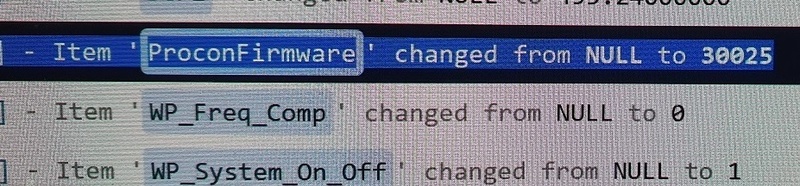

Procon MelcoBEMS MINI (A1M) updatetool beschikbaar
Vandaag heb ik via een connectie in het buitenland het update tool pakket ontvangen.
Dit is een zip-file met een Bootloader (het installatieprogramma), de nieuwste firmware versie 3.0025 en een PDF-file met de Engelstalige gebruiksaanwijzing, zowel voor Windows als voor MACOSX.
De Windows versie van de tool is zojuist getest door mij en @AUijtdehaag op separate Procons en werkt prima.
Mijn firmware versie was 3.0013 en is nu 3.0025, maar aangezien mijn Mitsu een FTC-5 controller heeft, maakt deze update voor mij niets uit alhoewel er wel enkele verbeteringen in schijnen te zitten.
Afbeeldingslocatie: https://tweakers.net/i/61n7vCC3M1cnAub0KIsDwUNw1GI=/800x/filters:strip_icc():strip_exif()/f/image/VTuEB5wljnbAuDrdkpD1KF17.jpg?f=fotoalbum_large
Liefhebbers kunnen mij een bericht met hun e-mailadres sturen en dan stuur ik de zip-file op.

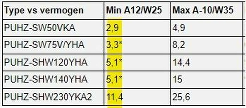

Ik heb een PUHZ-SW50VKA, hij is begin 2020 geinstalleerd in mijn nieuwbouw project huis. Ik probeer wat energie te besparen aangezien de huidige energieprijs niet best is.
Nu zat ik te denken dat op lagere vermogens de WP een stuk efficienter is dan bij hogere vermogens. Nu is mijn huis goed geisoleerd dus dat moet geen enkel probleem zijn. Daarnaast hebben we een buffervat van 200 liter. Het geluid van de WP maakt mij niet uit want hij staat op m'n dak en heb hem nog nooit gehoord.
Nu heb ik twee routes gevonden via dit topic.
optie 1: low noise mode
optie 2: vermogen limiteren.
Heeft iemand deze functies al eens bemeten met het oog op kWh verbruik? Ik verwacht dat het een aanzienlijk verschil is. Zeker als ik naar @BlueTooth76 zijn post kijk, dan zie ik daar echt een significante vermindering in opgenomen vermogen.
Heeft iemand uberhaupt wat grafieken beschikbaar waarbij het opgenomen vermogen vs het geleverde vermogen weergegeven staat?
disclaimer: ik weet dat ik een kleine WP heb, dus het kan zijn dat ik met een koud huis kom te zitten. Maar gelukkig kunnen die handjes van mij snel dat kabeltje er weer uit halen

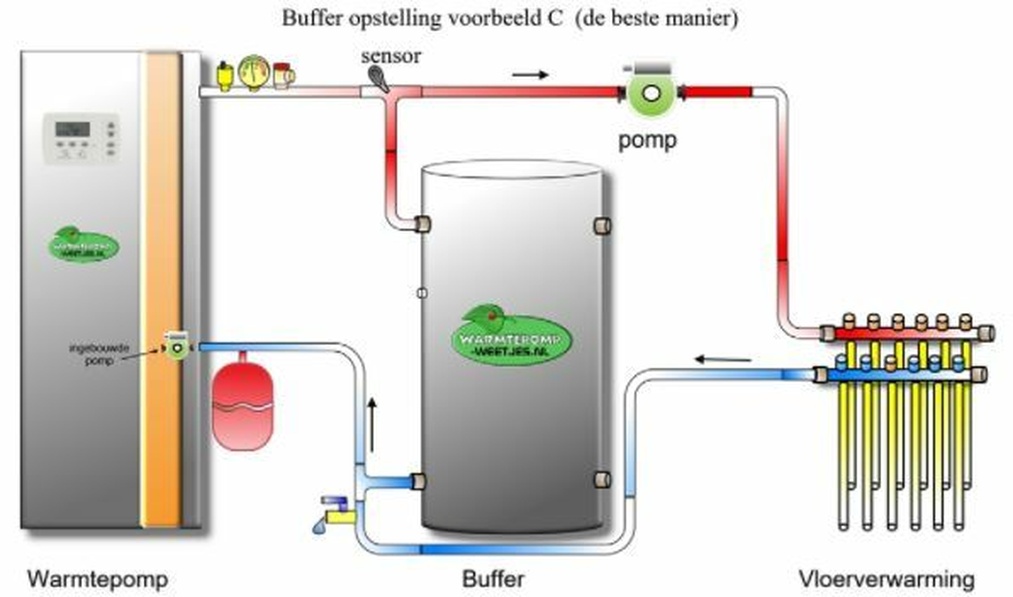

Afhankelijk van je afgiftesysteem is dat buffervat eerder negatief, dan positief voor je rendement, zie ook hier: Andrehj in "Panasonic monoblock warmtepompen topic deel 2"

Je bedoelt, het plaatje met grafiekjes van verschillende Mitsubishi en Vaillant WP's met de door de importeur opgegeven maximale geluidsvermogens, omgerekend naar geluidsdruk en afgezet tegen de afstand tot de WP waarbij de WP voor 1 muur staat met de y-as zowel in dB als in % van de 40 dB norm ?
Afbeeldingslocatie: https://tweakers.net/i/C24BifSz_VVejweB25DpHjvPlSE=/100x75/filters:strip_exif()/f/image/HklpnDdGrozdljqTSTCVOXuc.png?f=fotoalbum_small
Die kan ik inderdaad updaten als de fabrikant met nieuwe maximale geluidsvermogens komt, ik zag dat vaillant in ieder geval voor het 105/5 model een update heeft gedaan begin dit jaar en het aantal dB's heeft verhoogd, ik zal ze dan allemaal eens langslopen.
Ja, daar gaat Mitsubishi een stuk gunstiger uitkomen, als ze (net als blijkbaar veel anderen) het max geluidsvermogen gaan opgeven bij A7/W55 ipv A-10/W55.
Volgens mij is het max geluids vermogen dat de unit kan produceren over zijn totale vermogens/temperatuur bereik belangrijk, afhankelijk van hoe de geluids demping en isolatie is ontworpen hoeft dat niet perse bij A-10/W55 te liggen. Het is denk ik fout om op een specifieke temperatuur te gaan vergelijken, dan ben je nog steeds appels en peren aan het vergelijken. Je wilt gewoon de absolute max weten, waar die ook ligt.
De "nieuwe" PUD modellen doen het al veel beter met geluid, ik snap ook niet waarom Alklima deze niet levert, tenzij ze natuurlijk goedkoop een voorraad oude PUHZ modellen hebben aangeschaft vorig jaar en die eerst op moeten.

Ik lees alles uit met Melcloud2Domoticz van @alberthakvoort , ik heb van dit script een versie 3.0 gemaakt. (staat ook in de GIT van Albert). Helaas is deze versie 3.0 nog niet af (ben ik nog niet aan toegekomen). Ik draai daarom nu beide scripts naast elkaar. Versie 2.0 voor de updates richting Melcloud en versie 3.0 voor het uitlezen van extra parameters. Dat werkt prima; alleen wat meer processing, dus ik wil nog wel binnenkort versie 3.0 even afmaken (ben overigens inmiddels al wel iets verder).
Met versie 3.0 kun je wat meer parameters nu uitlezen (zie onderstaand), je kunt ook makkelijker nieuwe toevoegen, hij leest alles uit wat je toevoegd in het config bestand .mcdevices.
(onderstaande uit het config bestand, eerste letter is Read/Write/eXclude (ignore), tweede leter is General/2eZone/Hotwater (worden overgeslagen als die niet van toepassing zijn). 3e kolom is de Melcloud datatype, daarna nog een type voor Domoticz en nog een default waarde en een IDX).

X#G#CanHeat#Switch#On#0

Ik zag iets met de frequency voorbij komen; die zal ik ook even toevoegen (ik kreeg daar de waarde 32 door zag ik zojuist zo gauw).
Mochten er vragen / verzoeken zijn, laat maar weten. Ik zal als het script "af" is even een nieuwe versie naar @alberthakvoort sturen en hier een berichtje posten.

Gival schreef op donderdag 10 maart 2022 @ 00:55:
Goed bezig! _/-\o_
Zou je in dat geval één post willen maken waarin alle info over je script staat? Die post kun je dan steeds updaten met de laatste info.
Die post kunnen we dan pinnen, en ik kan een link maken vanuit deze post. Dan staat alle info op één plek en is die voor iedereen gemakkelijk terug te vinden.

Ik sta op het punt een PUHZ-SW75V/YAA aan te schaffen icm de ERST20D-VM2D (met 200 liter RVS boiler). Ik heb een EvoHome systeem van Honeywell waarmee ik de temp in iedere ruimte individueel kan regelen.
Nu komt de vraag over de grootte van het buffervat. Dit zou aangesloten moeten worden volgens onderstaand schema en de capaciteit van het vat kan uitgerekend worden door de volgende vuistregel: 20 x minimale capaciteit warmtepomp.
Afbeeldingslocatie: https://tweakers.net/i/gavVOXbDeNBruhnXy5hzEpKTKT4=/full-fit-in/4920x3264/filters:max_bytes(3145728):no_upscale():strip_icc():fill(white):strip_exif()/f/image/PGY7HuhDZKTQIrnwooyHqNQ3.jpg?f=user_large
De capaciteit van deze warmtepomp is maximaal 7,5 kW maar het minimale vermogen als hij moduleert, kan ik nergens vinden.
Het vat moet ook genoeg capaciteit hebben om een defrost run te kunnen draaien, in het geval dat alle zones dicht staan.
Wie kan me verder helpen?

roelvdk schreef op vrijdag 11 maart 2022 @ 19:20:
Dag tweakers,
20x3 = 60 liter. Met een flow van 20 lpm is dat vat dus in drie minuten op temperatuur. Dat noem ik niet een buffer. Dit vat gaat zo niet als buffervat functioneren, maar enkel als hydraulische scheiding.
Dan heb je de TS niet gelezen. Daarin staan alle links naar de technische gegevens. Het maximum vermogen is trouwens ook niet 7.5 kW.
Vergeet dat buffervat. Dat vat heeft louter nadelen. Je moet om pendelen te voorkomen toch al zodanig veel zones altijd open zetten dat de WP zijn minimale vermogen kwijt kan. Van die zones moet je dus de motortjes verwijderen.
Dan heb je dat hele buffervat niet meer nodig, en kan de WP ook voor defrosts gewoon zijn warmte uit de vloer halen.
Hier heb ik de nadelen van een buffervat al eens opgesomd:
Als we met zijn allen energie willen besparen (en minder geld aan Poetin willen betalen) moet je je systeem uitleggen op minimaal stroomverbruik en lange WP-runs. Dat gaat je met jouw buffervat niet lukken.

  • roelvdk
  • Laatst online: 22-07 21:11
@Andrehj Bedankt voor je reactie en ik begrijp je punt.
Maar het exact kunnen regelen van temperaturen in ruimten wil ik niet opgeven. Om nu alle zones open te gaan zetten om een hoge COP waarde te halen, lijkt me ook niet de bedoeling. Als er warmtevraag is in de badkamer, wil ik niet de rest van mijn woning gaan verwarmen. Er zouden dan zomaar ruimtes verwarmd kunnen gaan worden waar ik een raam open heb gezet. Dan vliegt me het geld alsnog de deur uit, maar dan kan ik wel zeggen dat ik een hoge COP waarde heb. ;)
Nee de ruimte regeling met individueel te regelen zones is prima, maar wellicht is het wel handiger te kijken naar een andere warmtepomp die een lagere minimum capaciteit heeft.
Deze gegevens bedoel je in de TS?
Afbeeldingslocatie: https://tweakers.net/i/lbSZu56DgqyK3dAb8B1ZyjyG5Ho=/full-fit-in/4920x3264/filters:max_bytes(3145728):no_upscale():strip_icc():fill(white):strip_exif()/f/image/o88p5TQnKKUng1w1aLs3njsZ.jpg?f=user_large
Het alternatief is een groter buffervat zodat de warmtepomp rustiger gaat lopen, eventueel icm die vermogens limiter zoals al eerder in de topic besproken.

roelvdk schreef op vrijdag 11 maart 2022 @ 20:38:
Het gaat niet om hoge COP-waardes, maar om lage verwarmingskosten en en een hoog comfort.
Als jij slechts 1 zone open wilt kunnen zetten is een warmtepomp voor jou niet geschikt. Zo werkt verwarmen met een WP niet.
Dat gaat je niet lukken. Een badkamer heeft maar een paar honderd watt aan continu verwarmingsvermogen nodig. En als je het max vermogen van een 75YAA nodig hebt, zit je vast aan een dikke 3 kW aan minimum vermogen. Dat is bij andere merken niet anders (meestal is het bereik zelfs kleiner).
Lees je even in hoe het verwarmen met een WP werkt. Je kunt niet even snel een ruimte verwarmen. Verwarmen met een WP is continu op een laag pitje verwarmen. Fundamenteel anders als wat jij voor ogen hebt.
Ik schreef "links", maar die tabelletjes bevat idd de belangrijkste data. Je hebt nu alleen wel een tabel gekopieerd waar de warmtepomp die jij op het oog hebt niet in staat.
Aan die vermogensbegrenzing heb je niks, want het minimum vermogen neemt echt niet af. En als jij serieus warmte wilt bufferen om pendelen te beperken moet je denken aan een buffervat van >1000 liter. De meeste mensen hebben daar geen geld of ruimte voor.
