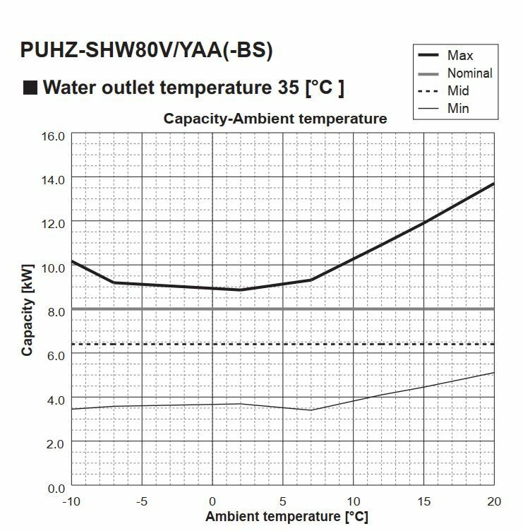

n00ts schreef op vrijdag 11 februari 2022 @ 00:04:
Het volgende doet zich bij mijn Zubadan voor en ik ben benieuwd of andere dit ook herkennen.
Zodra Tb 5 of lager graden wordt, gaat naast de fan snelheid ook het minimale vermogen van de warmtepomp omhoog. Lijkt er op dat de minimale compressor frequentie 35Hz wordt, met als gevolg pendelen omdat er vanuit de fancoils met 5 graden nog niet super veel vraag/afgifte is.
Met een Tb boven de 5 kan ik gewoon de gehele dag draaien. Dus het minimale vermogen kom ik gewoonlijk wel kwijt bij een beperkte vraag. Echter kan er nu de klok (of thermometer) op gelijk zetten zodra Tb <5 wordt gaat hij pendelen.
36Hz om precies te zijn ;)

Dan wordt het dus meer afgifte creëren.
Wel bijzonder dat het databoek een minimaal vermogen van 3,7 kW geeft bij Tb 2 en Ta35.
Het lijkt nu eerder op iets van 4,9 kW als ik kijk naar de flow (20l/m) en dT(3,5), waarbij hij niet meer pendelt bij Tb 5.
PUHZ-SHW80YAA Zubadan 8kW, gasloos sinds 30-12-2021

n00ts schreef op vrijdag 11 februari 2022 @ 07:49:
Jij hebt wel een ander type Zubadan dan ik heb, namelijk de YAA, ik heb de YHA, die kan aanzienlijk minder ver terug moduleren.
Volgens mij is het bij die van mij <5 graden minimaal 36Hz <12 graden minimaal 30Hz +12 graden minimaal 20Hz.
Volgens mij heeft @Remco45 ook de YAA Zubadan, hij kan je meer vertellen over de frequenties en buitentemperaturen. Hij heeft wel de 11,2KW variant, maar ik verwacht niet dat ze qua werking veel anders werken.

  • n00ts
  • Registratie: December 2020
  • Laatst online: 17-01 12:13
Bij Tb >5 gaat die van mijn terug tot 20Hz. En dan loopt hij de hele dag lekker te pruttelen.
Ben benieuwd wat @Remco45 waarneemt bij zijn YAA Zubadan.

  • n00ts
Het kan dus nog lager.
Het vermogen dat hij bij jou genereerde is echter nog 4,76 kW.
Terwijl volgens het databoek het minimum vermogen ergens tussen de 3,4 en 3,7 zou moeten liggen.

Heb nog eens even gezocht in het literatuuronderzoek wat ik de afgelopen jaren heb gedaan en volgens mij is het een bewuste keuze van de ingenieurs bij Mitsubishi.
Aanvriezen van waterdamp (frost) is altijd al een probleem geweest.
Daartegen kan het volgende worden gedaan:
  1. Vertraging
  2. Zo effectief mogelijk ontdooien
  3. Capaciteitsverbeteringen welke het frost effect mitigeren
Uit onderzoek is gebleken dat frost de warmteoverdracht verminderd door enerzijds het isolerend effect (2 - 5%) maar vooral doordat de lucht flow wordt afgeremd ( ca. 90%).
Vertraging van aanvriezen door verhoging van Fan RPM is een bekende maatregel om de luchtstroom zo lang mogelijk in stand te houden.
Verhoging van de (minimum) Compressor Frequency is een simpele maatregel om de mogelijke (want is er eigenlijk frost?) capaciteitsdaling tegen te gaan.
EDIT: bij Zubadans is door de flash-injectie de stijging van het minimum vermogen niet zo groot.
Bij de modellen zonder flash-injectie stijgt het minimum vermogen aanzienlijk.
Vergelijk de SHW80YAA en de SW75YAA van Tb +7 dalend naar -10:
Bij de SHW80YAA gaat dat van 2,9 naar 3,4 en bij de SW75YAA van 2,9 naar 4,3 kW.
Dat dit (uitsluitend) wordt gebaseerd op de buitentemperatuur is waarschijnlijk gedaan omdat nauwkeurige en onderhoudsvriendelijke sensoren het systeem complex maken en/of te duur zijn.
n00ts schreef op vrijdag 11 februari 2022 @ 08:13:
Vrijwel identieke waarden alhoewel mijn wat minder geïsoleerde woning (RC 3,5) een wat hogere stooklijn vraagt. Langere runs op 20 Hz zie ik daarom niet vaak.
[ Voor 9% gewijzigd door Remco45 op 11-02-2022 18:06 ]

  • n00ts
Duidelijk verhaal zeker wat betreft de verhoging van de ventilator snelheid is duidelijk. Ja kan met een hogere massastroom door de verdamper de afkoeling van de lucht beperken en daardoor aanvriezen langer voorkomen.
Echter zie je het verhaal van de verhoging van de compressor frequentie en daarmee het minimale vermogen niet terug in de tabellen van het databoek. Terwijl deze toch wel vrij accuraat worden beschouwd.
Mijn huis is met rondom Rc 3 ook geen kampioen op gebied van isolatie, maar bijna 5 kW warmte verlies bij een Tb van +5 is toch nog wat te veel. Het grootste deel van mij afgifte bestaat uit fancoils en die moduleren zelf de afgifte op basis van de ruimtetemperatuur. Indirect moduleren ze dus op het werkelijke warmteverlies.
Maar als dit normaal gedrag is van de Zubadan zal ik aan de afgifte toch wat aanpassingen moeten doen. Badkamer wou ik toch al wel upgraden, want de handoek radiator doet qua afgifte niet veel op Ta 34 en @koevlaas2 moet nog een 200l buffer installeren, wat ook wat meer rust in de installatie zal geven.
[ Voor 43% gewijzigd door n00ts op 11-02-2022 13:15 ]

  • Remco45
  • Laatst online: 30-10 13:39
n00ts schreef op vrijdag 11 februari 2022 @ 13:03:
Volgens mij wel in de grafieken (zie onderste lijn bij +7 C en lager):
Afbeeldingslocatie: https://tweakers.net/i/8fwDlQ6gQv9TlblE_cvZcp91ytM=/full-fit-in/4920x3264/filters:max_bytes(3145728):no_upscale():strip_icc():fill(white):strip_exif()/f/image/2ue6ics7MVCCnMFUBdQNmTzq.jpg?f=user_large
Mitsubishi Zubadan 11,2 kW; 14500 Wp (6100 Oost en 8400 West)
  • n00ts
Klopt hij verhoogt van 3,4 bij Tb 7 naar 3,7 bij Tb 2 volgens het databoek. Die 300W kom ik wel kwijt. Wat ik bij mijn situatie zie gebeuren is dat als ik minder dan 4,9kW afgifte heb, hij gaat pendelen. Bij Tb <5.
Maximaal een run van een half uur en dan stijgt de Ta naar setpoint +1,5 en gaat hij uit.

  • Remco45
n00ts schreef op vrijdag 11 februari 2022 @ 13:22:
Ik heb zelf geen pendelgedrag meegemaakt.
Als je geen Procon o.i.d. gebruikt, is de meting minder nauwkeurig: bij lage vermogens gaf de Mitsu bijna 10% meer aan dan de Kamstrup. Maar dan nog is het verschil bij jou fors.
Ter info: check nog even mijn EDIT op mijn vorige antwoord over de stijging van het minimum vermogen bij Zubadans.

  • Grolsch
  • Laatst online: 17:28
Grolsch

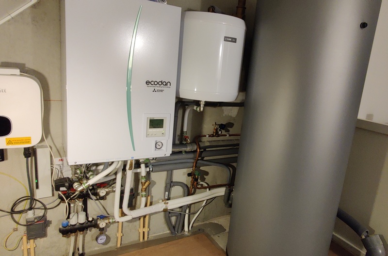

Afbeeldingslocatie: https://tweakers.net/i/Pafml-9GeuFtqhDZPgjpj4yaxIc=/x800/filters:strip_icc():strip_exif()/f/image/ZQafueaCWvtkjrdNQ0lMVj9t.jpg?f=fotoalbum_large
Afbeeldingslocatie: https://tweakers.net/i/Y3E0h60xRVKEqjZDdRPJ_UOwYJ4=/x800/filters:strip_icc():strip_exif()/f/image/g7u7jtsOFBRGZN9R4Ipc6Q4e.jpg?f=fotoalbum_large
WP: Mitsubishi PUHZ-SW75YAA + ERSD-VM2D
  • ocaj
ocaj
LeonTebbens schreef op dinsdag 22 februari 2022 @ 13:42:
Mijn plan is hiervoor een fancoil op te hangen in de woonkamer.
#isookhandigvoormeerkoelcapaciteit
Wat @breinonline ook nog kan proberen is om bij de instelling de regeling op "Fast" te zetten ipv Normaal.
(Ik heb even alleen de engelstalige service manual bij de hand, Nederlands is waarschijnlijk wel te vinden aan de hand van de engelse teksten)
Je vind de instelling voor mode in hetzelfde menu waar je ook het regel-interval kunt vinden (standaard 10 minuten):
Service menu -> Operation Settings -> Heating Operation -> Mode
Die kan op Fast/Normal en zou volgens de handleiding iets sneller moeten bijsturen, wel ten koste van efficiëntie.
Ik heb hem zelf nog op normaal staan, maar staat op mijn lijstje om nog ooit eens uit te proberen wat het effect is. Maar dan moet het eerst weer eens koud worden. Toen het rond de Kerst beroerd warmtepomp-weer was merkte ik ook dat rond de SWW-run het soms merkbaar iets frisser werd. De normale stand is wel heel erg voorzichtig qua bijsturen. In die stand vind de regeling het bijvoorbeeld helemaal niet erg als de ingestelde kamertemperatuur pas na een paar uur gehaald wordt....
Overigens zie ik wel duidelijk verschil tussen 0,5 graad of 1 graad onder de ingestelde temperatuur. Zodra het 1 graad onder de ingestelde temperatuur wordt gaat hij wel direct de aanvoertemperatuur een paar graden omhoog gooien. Zodra het dan weer 0,5 verschil wordt doet hij weer wat voorzichtiger.
(die kennis kun je misbruiken door als het koud voelt hem simpelweg een halve graad hoger in te stellen, dan gaat hij iets harder stoken)
E.e.a. hangt mogelijk ook van de reactiesnelheid van je afgiftesysteem af, dus kwestie van proberen wat het bij jou doet.
  • Andrehj
Andrehj
Sven1234 schreef op dinsdag 22 februari 2022 @ 20:41:
Dank voor de info. Ik heb stand 3 ook even uitgeprobeerd, maar dan zakt het debiet terug naar 10l/min. Tussen de WP en de verdelers worden leidingen van 26x3 gebruikt
Zeker voor het eerste stuk, of voor de leiding naar je hoofdverdeler, is dat te klein. Standaard is, zeker voor een 8 kW WP, 32mm kunststof, of 28mm koper/RVS.
, voor de vloerverwarming is dat 16x2.
Gebruikelijk bij WP is tegenwoordig 18x2, maar als je maar voldoende zones hebt zou dit het probleem niet moeten zijn. Helaas houdt het aantal groepen (8) op de bgg houdt ook niet over. Ik weet even niet hoe groot je bgg is en welke HoH afstand gebruikt is, maar dit houdt zeker niet over.
Er zitten enkele 90 graden bochten in (met een kleinere diameter van het type Comap 26x3 TH-H).
Dat zijn geen bochten, maar elleboogjes! Met nog waanzinnig kleine doorlaat ook, zo te zien. Tezamen met de te kleine diameter (26) zijn die de grootste oorzaak van je lage flow.
In het circuit van de vloerverwarming zijn het er 9, bij de SWW 7. De driewegklep is een Esbe ALZ160 en van de info die ik kan vinden zou die een flow van 15 tot 50l/min moeten hebben, afhankelijk van de drukval.
Die klep zou groot genoeg moeten zijn. Maar voor de weerstand moet je kijken naar het KV(s) getal. Dat is 6.0 bij deze klep, wat niet overhoudt. Deze kogelklep heeft een kVs waarde van 16, wat bijna twee keer beter is.
[/quote]
Al met al verdient deze installatie flowtechnisch geen schoonheidsprijs, een nieuwbouwwoning zou veel beter moeten scoren.
Het gaasje in de binnenunit schoonmaken zou wel iets kunnen helpen. Zit er verder geen vuilfilter in?
Ik ben het verder even kwijt: Heb je ook nog een buffervat en een secundaire pomp? Want dan zou je een veel hogere primaire flow verwachten. Maar dat rijmt weer totaal niet met je zoneregeling met zonemotortjes op alle zones.... Kun je eens een foto van de totale installatie rondom je binnenunit posten?
En ik zie ook een soortement van geknutselde sifon in je condenswaterafvoer. Die zal wel lekker stinken in de winter, want dampt ie droog. Daar hoort een droogsifon te zitten.

  • Sven1234
  • Registratie: December 2015
  • Laatst online: 21:48
Andrehj schreef op dinsdag 22 februari 2022 @ 22:14:
[/quote]
Alles is aangelegd door MG vloerverwarming. Als ik jouw reacties lees, dan had er wel wat beter werk afgeleverd mogen worden. Is dit wat jou betreft niet netjes maar kan wel, of op het niveau dat ik hierover contact moet opnemen met de BAM?
De verdeler die je ziet zit inderdaad op de bg, maar is ook voor de eerste verdieping. De totale groepslengte op deze verdeler is 638m op 93m2. Dit is 50m2 beneden en 43m2 boven. Overal ligt het hoh 150mm, behalve in de badkamer waar het 100mm is. Ik merk dat als ik 7 van de 8 groepen open zet (alleen de slaapkamer dicht) dat ik niet meer op alle groepen 3,5l/min haal, maar dat het terug zakt naar 2l/min. Alleen de badkamer (met kleine lengte) blijft dan nog op 3l/min zitten. Met 6 groepen open zit ik op 2,5l/min. Er is dus zo veel weerstand in de leidingen en eventueel in de strainer, dat ik op 15l/min blijf steken en niet overal meer de maximale flow kan halen, ondanks dat ik dat wel zou willen om mijn minimale vermogen kwijt te raken.
Behalve de strainer in de WP en eentje in het circuit van de zolder heb ik geen andere vuilfilters zien zitten. Ik zal binnenkort eens kijken of er wat vuil in zit in de WP.
Er zit inderdaad nog een 40L Nibe buffervat in (UKV40), welke in de retourleiding zit van de verdeler op de begane grond. Er is geen secundaire pomp. Ik heb in paint even een simpel overzicht gemaakt (zonder de sprongetjes bij kruisende leidingen, dus rood zit niet aan blauw :) ).
Ik heb afgelopen zomer gelukkig geen rioollucht boven gehad. Er zit nog een tweede sifon achter die af en toe wat lekwater van het overdrukventiel in de koude aanvoer van de SWW tank krijgt.
Dank voor het meekijken! Met elke post/reactie krijg ik weer iets meer info hoe alles werkt :)
Afbeeldingslocatie: https://tweakers.net/i/iZtDzqRLWg8kHtaKEOQl2oBft2c=/800x/filters:strip_exif()/f/image/yaudGjCX21fcgyVBR7BXAz2j.png?f=fotoalbum_large
Afbeeldingslocatie: https://tweakers.net/i/t6668syjMZm8buKs0BvJ2cfdRy0=/800x/filters:strip_icc():strip_exif()/f/image/YNDmRKHVLPLIF7YttCsTuvQt.jpg?f=fotoalbum_large
