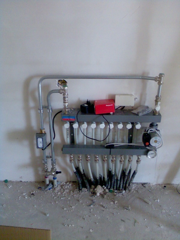

Dat lijkt erg op mijn Henco LTV verdeler die ik in de schuur heb opgehangen, volgens mij prima. Wat me opvalt is dat je flowmeters niet helder zijn, maar bruin, en dat het niet al teveel groepen zijn... is dit je enige verdeler?
Het zal inderdaad wel Henco zijn, de rest is ook allemaal Henco spul. Ik heb 4 van deze verspreid door het huis. Dat bruine water... waarschijnlijk nog vanuit de bouw want ik heb het nooit doorgespoeld o.i.d., is het een probleem denk je?

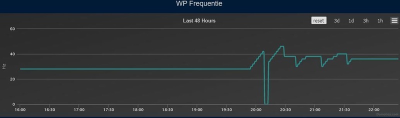

Dan nog wat plaatjes, waarin mooi te zien is hoe regelmatig de WP draait (dit is van gisteren, met helaas een onnodige defrost om 9:23):
Afbeeldingslocatie: https://tweakers.net/i/t-9OMVvmRppogdHGchIkytdl08M=/800x/filters:strip_icc():strip_exif()/f/image/pcTwks37UAva3MS24oBDp0dk.jpg?f=fotoalbum_large

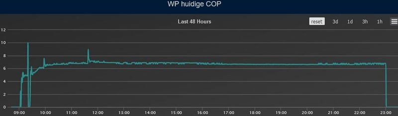

En dat levert dan de volgende grafiek van de COP op:
Afbeeldingslocatie: https://tweakers.net/i/hLhVVADzTCMFO1XjwACLB6oUVw8=/800x/filters:strip_icc():strip_exif()/f/image/zNJw4kTnDA52gaLeN9H8Uqlw.jpg?f=fotoalbum_large
Let er in bovenstaande grafiek ook vooral op dat de maximale COP pas na een uur of zo draaien wordt bereikt. Nog een reden om zo lang mogelijke runs te willen maken.

Ik heb de zoneregelaar ondertussen gevonden ergens in een donker hoekje! Dat is een Alpha Direct (https://www.technea.nl/pr...oneregeling/#omschrijving.
Afbeeldingslocatie: https://tweakers.net/i/6rnkAEP0sIl2lMdCfLKDA8BEGN4=/232x232/filters:strip_icc():strip_exif()/f/image/Qxsei39d51AJKQkTe4ztrEPB.jpg?f=fotoalbum_tileAfbeeldingslocatie: https://tweakers.net/i/GraSUo6mTjivzRQdeyBbdhL-iuo=/232x232/filters:strip_icc():strip_exif()/f/image/SdhdbuyVKg5MPLEWpGOskCZS.jpg?f=fotoalbum_tile
Hij is aangesloten op de WP maar ik weet niet of die iets PWM achtigs doet richting de WP. Ik vermoed van niet als ik de manual zo lees. Enig idee hoe ik daar met zekerheid achter kan komen?

  • chris vw
nightfall schreef op maandag 7 februari 2022 @ 19:04:
[Afbeelding][Afbeelding]
Is je thermostaat ook van alpha direct? Zo ja dan is het pwm.
Wat voor model staat er onderop? Zit sticker vanonder. Dan ligt eraan hoe je het nog kan aanpassen / verbeteren.

Ja, dat heb ik ook al vaak gezien, vaak een half uurtje of zo na een SWW-run, en dat zie ik bij jou ook.
Gisteren had ik ook weer een vreemde defrost: De WP draaide al uren op een Ta setpoint van 25°C (bij die waarde houdt hij de compressorfrequentie enorm constant, terwijl bij alle andere setpoints hij om de ~20 minuten zijn compressorfrequentie even wat gaat variëren).
Toen zette ik bij wijze van experiment het setpoint naar 25.5°C. De frequentie liep direct op, maar binnen 10 minuten volgde er een defrost, terwijl de unit helemaal niet bevroren was (het was 6°C buiten, en boven de 3°C bevriest ie niet):
Afbeeldingslocatie: https://tweakers.net/i/7hp634pYQwDpVobfq8Kd-PHxy5U=/800x/filters:strip_icc():strip_exif()/f/image/Yqe5I5UojrTMwX71BfDaBLOC.jpg?f=fotoalbum_large
Volgens mij zit er in de detectie van het dichtvriezen van de buitenunits iets niet helemaal lekker, waardoor er soms onnodige defrosts zijn. Tot nu toe heb ik dus twee situaties kunnen identificeren:
  1. Ongeveer 30 à 45 minuten na een SWW-run
  2. Ongeveer 10 minuten na een setpointverhoging van Ta.

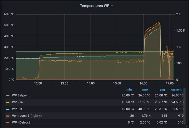

  • Grolsch
  • Laatst online: 31-10 07:30
Grolsch
Ik herken het ook, maar weet de exacte oorzaak cq. Oplossing helaas niet.
PVOUPUT - 13.400WP - Twente

Hier gister vanmorgen ook eentje, net voor 12.00h, buiten 10,7 C Vreemd gedrag, vraag me ook af hoe dat kan.
De unit draait al dagen lang op de 50% cap begrenzing, dan zou je toch verwachten dat de verdamper ruim boven de 0 C lucht uittrede draait, en vocht alleen condenseert, maar niet bevriest. Het zou mooi zijn als Aklima de software start logica voor een ontdooi cyclus (en settings en formules) eens hier het forum op kenbaar maakt. We kunnen dan (samen) gerichter zoeken wat het probleem is.
Ook de einde defrost settings spelen hier een rol natuurlijk. Dat zou al meer inzicht geven. Nu tasten alle tweekers in het duister.
Afbeeldingslocatie: https://i.imgur.com/3e9ToiOh.png
Van Daikin had ik er nog wat gegevens van, van de Mitsu tot nu toe niets kunnen vinden, maar wellicht schieten mijn zoek skills te kort.
Onderstaand de logica opbouw, en toegepaste formules. Daaropvolgend het tijds diagram van de betrokken componenten.
Afbeeldingslocatie: https://i.imgur.com/TA8xTIn.jpg
Afbeeldingslocatie: https://i.imgur.com/4cLhGB7.jpg

Ik heb een foto weten te vinden van de bouw en hoe de vloerwarming is gemonteerd. Maar de maten weet ik niet. De afmeting van de woning binnen is: 12,60 x 7,60 dit zal dan 95.76m2 zijn en de badkamer is 3,60 x 2,60 is dan 9.36m2 totaal vloerverwarming oppervlakte 105,12m2
Afbeeldingslocatie: https://tweakers.net/i/1qRglR2MBFz8xZZyZVOT9yLDFmY=/800x/filters:strip_icc():strip_exif()/f/image/r23hJgo3sAq7EtOEYD7sRGtu.jpg?f=fotoalbum_large
Afbeeldingslocatie: https://tweakers.net/i/27yF5yidQzR7qCxCU6c6UrMC340=/x800/filters:strip_icc():strip_exif()/f/image/86SvmE96vgwsTcK0emoZmgiU.jpg?f=fotoalbum_large
Afbeeldingslocatie: https://tweakers.net/i/aviN3jq1WF6BKMw4QFxJ42hbFfQ=/800x/filters:strip_icc():strip_exif()/f/image/c2RZ3k3fMAIbw2Lz9ysph0xR.jpg?f=fotoalbum_large
[ Voor 37% gewijzigd door Speedyace op 09-02-2022 20:49 ]

De steek van de vloerverwarming is 150 mm, alleen dicht bij de deur (1ste foto) liggen de slangen op 100 mm, dat is netjes gedaan zo. De wapening is gebruikelijk op een raster van 150mm, zodoende.
De verdeler is een open type, maar vanwege de opbouw, redelijk eenvoudig om te bouwen tot een gesloten verdeler, die je bij een wp wilt.

Naalroc schreef op woensdag 9 februari 2022 @ 21:04:
Het ombouwen van deze verdeler. Is dit een kwestie van de pomp er tussen uithalen. Of moet er een andere verdeler komen.
WP: Puhz-SW75YAA - ERST30-VM2ED - Procon melcobems mini (A1M) - SolarEdge SE5K 16 x 320WP IBC Solar - SolarEdge SE3680H 14 x 410WP Longi, gasloos sinds: oktober 2022 - Gardena smart city Selino 600
  • MikeyMan
  • Laatst online: 23:44
MikeyMan
Vidi, Vici, Veni
Speedyace schreef op donderdag 10 februari 2022 @ 09:34:
Pomp eraf en thermostaat/voetventiel eraf om de flow te verhogen is gebruikelijk.
Pomp er tussen uit halen en de openingen op de verdeler buizen afdichten; dan de toe- en afvoer ventielen verwijderen en de CV buizen rechtstreeks op de verdeler aansluiten; dit omdat de geplaatste ventielen een behoorlijke restrictie opleveren, die je er uit moet halen.
Mogelijk kan de Honeywell kelp in de aanvoer er ook tussen uit, waardoor je altijd de volledige flow naar deze verdeler beschikbaar hebt.
Ook kan je de verschillende knie stukken er misschien tussen weg halen, en vervangen door getrokken bochten, of U vormige stukken CV buis, ook dit om stromingsweerstand te verminderen, en mogelijke ruis te vermijden.

Naalroc schreef op donderdag 10 februari 2022 @ 10:16:
Is toch wel handig zo'n forum :*)

Ik zit nog even naar bovenstaande foto te kijken, maar maak me wel ernstig zorgen over je leidingwerk:
  • De toevoerleidingen naar je VVW-verdeler lijken erg dun. Ga je daar >20 lpm doorheen krijgen?
  • Waarom zit er nog een klep in (grijze kastje) met een bypass helemaal onderaan?
  • Veel haakse bochten, daar moet je ook wat aan doen.
  • En uiteraard moet die pomp met mengregeling weg
[/list]
Wij hebben een houtkachel. En Op het moment dat wij lekker stoken beneden hadden de kids het wel eens koud of was de badkamer koud. Op de overloop zit een kastje waar je de tijd kunt instellen. De ketel gaat dan voor een bepaalde tijd aan en geeft dan warmte op de radiatoren die openstaan. Het grijze kastje gaat dan dicht, zodat de warmte niet de vloerverwarming ingaat.
Daar zul je met een evt WP wel wat aan moeten doen, die gaat dat niet leuk vinden als ineens een groot deel van de afgifte dicht staat.

Nu de temperatuur buiten zo tegen de 8 a 10 graden zit merk ik dat mijn WP steeds meer korte runs op een dag gaat maken.
Zo tussen de 0 en 5 graden buiten zijn t nog mooie lange runs, 2 a 3 per dag. Nu met 8 graden buiten schakelt het om de 1,5 uur aan en 1,5 uur later weer uit.
Naregeling is inmiddels versimpeld, huis is nog maar opgedeeld in drie grote zones. Als de WP aan is staan er dus altijd minimaal 11 groepen open, wat kan oplopen tot 25 groepen als de drie zones allemaal warmte vragen.
De Ta is nu 27 graden, dat gaat prima. Lager lijkt toch nog pendelgedrag te geven.
Nachtverlaging instellen geeft wel rust en uiteraard langere runs, maar als t kouder wordt buiten moet die nachtverlaging er weer af en is hier 24/7 stoken prettiger en zuiniger. Ook veel minder defrosts.
Nu zou ik graag van die vele korte runs per dag afwillen als de temperaturen buiten zo rond de 10 graden zitten. Maar steeds die nachtverlaging handmatig instellen en er weer afhalen is omslachtig en vervelend.
Hoe lossen anderen dit op?

@daansan je beschrijft zo'n beetje het verschil tussen middagverhoging en nachtverlaging.

Ik weet niet of 1.5 uur een korte run is. Zelf stuur ik de WP volledig met mijn domotica systeem en gebruik intervallen van 1 uur. In het slechtste geval dus een uur aan en dan een uur uit. Geeft met mijn dikke betonnen vloeren een zeer constante binnen temperatuur.
Met het failliet gaan van mijn energie leverancier betaal ik nu 50ct per kw piek en 40ct dal. Ik ben dus overgestapt op nacht verhoging. De WP draait in ieder geval van 23:00 tot 07:00. Afhankelijk van de buiten temperatuur bepaal ik hoeveel warmte ik het huis in pomp om de dag door te komen.. Dit heb ik geregeld door mijn domotica iets aan te passen.

Geen zoneregeling toepassen. Gewoon heel het huis 1 grote zone. Dan kan je watertemperatuur nog verder naar beneden. Met kwakkelweer heb ik meestal maar 1 run per dag.

Ik heb regendouche van 30cm hangen. En ik wil dan ook niet een 200ltr boiler maar minimaal 300ltr.
En het advies wat jij aangeeft is idd prima denk ik. (SW75YAA)
Nog even verder betr. mijn eerder advies: je weet nu de capaciteit van de buitenunit die je nodig hebt, en die kan je combineren met de al genoemde binnenunit die vrij klein is, en dan een grotere (300+) l boiler, die eventueel ergens anders kan staan als dat van voordeel is voor de plaats waar je regelmatig een klein beetje warm water gebruikt, typisch de keuken dus.
Er zijn ook de 'all -in-one' units, waar hetzelfde inzit als in de kleine binnen unit, maar OOK een boiler, je noemde zelf al dat die 200 L is, maar misschien zijn er ook 300L units in het programma; in dat geval zit er dus niet alleen een boiler in, maar ook de regel apparatuur die je anders apart moet kopen, en aanleggen, denk primair aan de 3-weg klep die je dan apart nodig hebt, maar al in de integrale boiler unit is ingebouwd. Als er alleen een complete unit is van 200 L , die voor jou te klein is, dan heb je dus een aparte boiler met 3 weg klep nodig, die kleppen zijn er vanaf ca €100 tot 250€. Andre heeft die goedkopere unit, en is daar blij mee, voor zover ik weet.
Die Honeywell klep kan je laten zitten, en nu snap ik ook het doel daarvan; ik dacht dat je mogelijk nog een andere verdeler op de etage had, maar daarmee kan je natuurlijk ook de hoofd stroom naar de kamer radiatoren leiden, en de overstort die er onder zit zal dan de excess voor zijn rekening nemen. Voorlopig in elk geval gewoon zo laten zitten, maar denk niet dat die radiatoren nu lekker snel de bovenkamer opwarmen, want de aanvoer temperatuur is natuurlijk veel lager; eventueel kan je op termijn, als het niet bevalt, T33 radiatoren ophangen van dezelfde afmetingen, dat scheelt echt behoorlijk; heb ik zelf ook gedaan op de etage.

Het volgende doet zich bij mijn Zubadan voor en ik ben benieuwd of andere dit ook herkennen.
Zodra Tb 5 of lager graden wordt, gaat naast de fan snelheid ook het minimale vermogen van de warmtepomp omhoog. Lijkt er op dat de minimale compressor frequentie 35Hz wordt, met als gevolg pendelen omdat er vanuit de fancoils met 5 graden nog niet super veel vraag/afgifte is.
Met een Tb boven de 5 kan ik gewoon de gehele dag draaien. Dus het minimale vermogen kom ik gewoonlijk wel kwijt bij een beperkte vraag. Echter kan er nu de klok (of thermometer) op gelijk zetten zodra Tb <5 wordt gaat hij pendelen.
PUHZ-SHW80YAA Zubadan 8kW, gasloos sinds 30-12-2021
