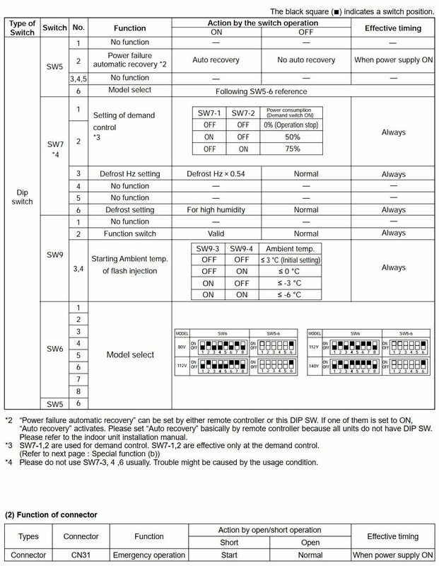

Dergelijke functies werden bij de oudere modellen wel beschreven, o.a. voor de YHA-serie.
Hierbij de betreffende pagina's uit het service manual.
Wellicht iets om toe te voegen @Andrehj ?

Dankjewel, maar al die info stond al in Andrehj in "Mitsubishi Electric Ecodan Lucht/Water Warmtepompen" Hooguit in een iets andere layout, omdat het uit een andere handleiding kwam, maar de inhoud is hetzelfde.
  • Remco45
  • Laatst online: 30-10 13:39
Check, had de dipswitch info over het hoofd gezien.

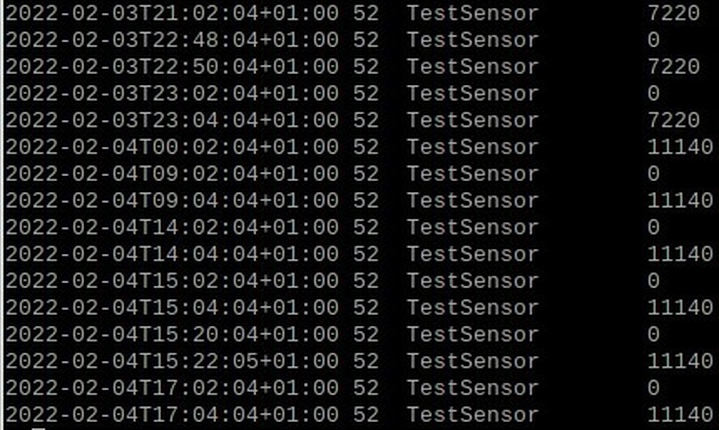

Je kan de verbruikte en opgewekte energie van de warmtepomp (zowel voor SWW als verwarming) achterhalen via dat script. Alleen geeft het bij mij soms eigenaardige resultaten terug. Zo komt het voor dat volgende parameters zinvol ingevuld worden:
Device.DailyHeatingEnergyConsumed
Device.DailyHotWaterEnergyConsumed
Device.DailyHeatingEnergyProduced
Device.DailyHotWaterEnergyProduced
De waarden die dan ingevuld worden, komen overeen met de energiewaarden die afgelezen worden op het display van de warmtepomp.
Alleen kan het zijn dat er even later dan weer overal nullen staan. En weer wat later staan er ineens wel weer ingevulde waarden.
Dus afhankelijk op welk moment de waarden uitgelezen worden, lijkt er iets zinvol in te staan, of krijg je 0 terug voor die waarden. Wel vervelend.
Nog iemand dat al vastgesteld, en eventueel verklaring voor?

Waarschijnlijk draai je het script elke minuut? Dat gaat fout sinds de laatste firmware-update van de wifi-adapter.
Alle uitleg daarover (en de oplossing!) vind je in deze post.
[ Voor 19% gewijzigd door Andrehj op 03-02-2022 19:48 ]

Andrehj schreef op donderdag 3 februari 2022 @ 19:47:
Neen, dat had ik ook al gezien. Script draait effectief om de 2 minuten. Ik ga het in de gaten houden, en kijken of ik dat fenomeen blijft opmerken.

JVR2 schreef op donderdag 3 februari 2022 @ 19:50:
Wat gebeurt er als je het script nog iets minder vaak laat draaien? Bijvoorbeeld om de drie minuten?
  • JVR2
  • Registratie: November 2021
  • Laatst online: 18-03-2023
Andrehj schreef op donderdag 3 februari 2022 @ 20:15:
Dat ga ik eens uitproberen als ik dat fenomeen blijf opmerken.
Nu blijft hij voorlopig toch blijkbaar de juiste waarden wegschrijven ...
Ik ben nog niet zo lang die gegevens aan het uitlezen, dus ik weet niet hoe vaak dit effect optreedt. Als het vaak terugkomt, dan ga ik het script inderdaad eens minder vaak oproepen. Maar ik zou liefst om de 2 minuten blijven loggen, want als je de periode langer maakt, dan kan er mogelijk nuttige informatie verloren gaan (bijvoorbeeld bij momenten dat er IN/UITgeschakeld wordt. Later is dat niet echt zo belangrijk meer, maar zo lang ik in de fase zit dat ik wil controleren of de WP wel goed afgeregeld is, wil ik toch zo nauwkeurig mogelijk loggen.
Ik heb nu -tijdelijk- een extra sensor aangemaakt voor één van die energiewaarden, en daarop doe ik en "data push" naar de influx database op het moment dat de waarde verandert. Eigenlijk verwacht ik daar maar 1 verandering per dag, maar als hij in de loop van de dag regelmatig wisselt tussen een zinvolle waarde en een nulwaarde, dan moet ik dat normaal gezien op die manier kunnen vaststellen, en kijken of daar een patroon in te vinden is.

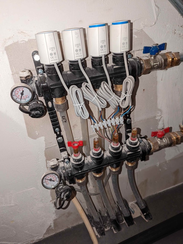

Beste Ecodan guru's,
Ik heb sinds oplevering van mijn nieuwbouw-rijtjeshuis (bijna 2 jaar terug) een Ecodan (ERST20C-VM2C met PUHZ-SW100YAA en 200L boiler) en heb een aantal vragen aan de kenners:
1. Mijn verbruik op koude dagen gaat richting 30kWh per dag, dat klinkt me nogal hoog voor een warmtepomp. Is het realistisch?
2. In mijn energieverbruiksgrafiek (P1 meter) zie ik de warmtepomp in een cyclus van 4 keer per uur aan en uit gaan (steeds kort aan op 1kW verbruik ongeveer, iets van 5 minuten lang, dan 10 minuten uit). Is dat normaal gedrag of is het een indicatie voor overdimensionering? (Het huis is 185m2 met grote glazen puien en bad, denk dat ze daarom voor een 11kW unit gekozen hebben). Ik monitor nog maar kort dus weet niet hoe het is als het echt koud wordt buiten.
3. Ik overweeg om SWW via een schedule in te stellen op 'alleen verwarmen tussen 10u en 16u' (op het warmst van de dag dus voor de hoogste COP), zie ik daarbij iets over het hoofd?
4. Hoe stel je zelf een goeie stooklijn in? Doe je dat experimenteel?
5. Mijn buren ervaren een brommend geluid (gelokaliseerd als afkomstig van mijn buitenunit) dat ze in hun huis horen (hun luchtinlaat zit 1m van mijn buitenunit af, lekker handig ontworpen door de projectontwikkelaar..). De installateur suggereerde een 'night mode' printje te installeren om de overlast te verminderen. Ik heb nu een studeerkamer die 's ochtends al vrij koud is op koude nachten, 2-3 graden onder ingesteld dus ik vrees voor de temperatuur daar als 's nachts het vermogen verder terug gaat. Ik heb dat dus nog even afgehouden maar misschien onterecht. Wat zouden jullie adviseren?
  • Andrehj
Andrehj
nightfall schreef op vrijdag 4 februari 2022 @ 16:29:
Dat is waarschijnlijk je totaalverbruik. Om het verbruik van je WP te kunnen beoordelen moet je het verbruik van enkel je WP weten. Installeer hiervoor een kWh meter in je meterkast (of laat deze installeren). Maar ook met de Melcloud adapter (zie topicstart) krijg je al een aardige indicatie.
Tsja, dit is natuurlijk een redelijk dramatisch verhaal. Een 10 kW unit voor een 2 jaar oude rijwoning van 185m2.... 8)7 |:( 8)7 |:(
Die WP is minimaal een factor 2 te groot.
Maar: wat voor afgiftesysteem heb je? Het zal toch niet zo zijn dat je ook nog een zoneregeling hebt, waarbij er niet nagedacht is over hoe de WP daarin zijn minimale vermogen kwijt kan?
Zo ja: z.s.m. al die stelmotortjes verwijderen, groepen normaal inregelen en de installateur op cursus sturen!
Want ondanks dat die WP veel te groot is, zou deze met een (hoge) Ta toch wel zijn minimaal vermogen in de 185m2 VVW kwijt moeten kunnen. Daarom dus zoveel mogelijk zones open. En bij voorkeur de hele zoneregeling met buffervat e.d. eruit.
Wat staat er in je EPC-berekening over de transmissieverliezen in januari (waarde in W/K)?
Ik zou de installateur vragen om de unit terug te nemen, alsnog een passende warmtepomp te installeren (Mitsubishi SUZ-40 of zo, zie TS) of zo, en je het voor je veel te grote WP teveel betaalde geld terug te betalen.
[ Voor 19% gewijzigd door Andrehj op 04-02-2022 17:00 ]

JVR2 schreef op donderdag 3 februari 2022 @ 20:56:
Afbeeldingslocatie: https://tweakers.net/i/xLKR7md59toaQVcAcx5GUNls1PM=/full-fit-in/4920x3264/filters:max_bytes(3145728):no_upscale():strip_icc():fill(white):strip_exif()/f/image/pqmwPRy0Ddj9oplvG9atbWuN.jpg?f=user_large
Het is dus inderdaad zo dat enkele keren per dag blijkbaar een 0-waarde uitgelezen wordt voor die energiewaarden. Gisterenavond maakte ik een testsensor aan, en pushte die waarde bij verandering naar mijn influx database. Je ziet dat er initieel de waarde 7200 instaat (verbruik verwarming van 02/02, want die waarde is steeds van de vorige dag). Nog voor middernacht gaat hij 2 keer naar 0, en dan weer de juiste waarde. De eerste peiling na middernacht verandert hij de 7220 in 11140, wat dan het verbruik van 3/2 vertegenwoordigt. Dat lijkt me volledig verwacht gedrag. Maar je ziet dat hij overdag 5 keer een 0-waarde teruggegeven heeft: om 9u02, om 14u02, 15u02, 15u20, 17u02. En bij de meting daarop is het telkens weer in orde. Ook vrij vreemd dat het -met uitzondering van 15u20- telkens de peiling na een nieuw uur betreft.
Nu, ik lees wel een aantal waarden uit in dat melcloud2domotics script, maar ik weet niet of het uitvoeren van die code zodanig veel tijd in beslag kan nemen dat die opgelegde periode van 2 minuten in het gedrang kan komen. Maar dan nog: hoe groot is de kans dan dat dit meestal dan om xxu02 optreedt?!
Voorlopig heb ik er nog geen verklaring voor.
Er ligt vloerverwarming op elke verdieping met een +/- regelaar per kamer. Sommige zones zijn altijd open (badkamer / hal). De rest naar gelang vraag. In de woonkamer hangt een thermostaat (daar blijft het meestal netjes op temperatuur +/- 0,2 graden, hoewel op echt koude dagen soms wel even een half graadje daalt voor 'ie het uiteindelijk weer recht trekt)
Als ik alle zones open zet verminder ik waarschijnlijk het pendelen maar gaat vermoedelijk wel het verbruik verder omhoog of niet? Of wordt dat gecompenseerd door een hogere COP waarde?

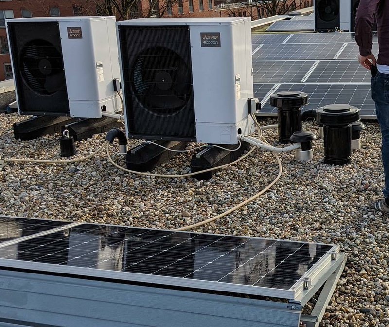

Afbeeldingslocatie: https://tweakers.net/i/4S5RueBDY-5r7jC-vykUhXWUmuA=/800x/filters:strip_icc():strip_exif()/f/image/Kzp5QaxDBBVLJHfBijKmolbI.jpg?f=fotoalbum_large
Afbeeldingslocatie: https://tweakers.net/i/MCaNt6XCj5AaEqApvh1WHK7IR1w=/800x/filters:strip_icc():strip_exif()/f/image/XsvxTlUNMenymqrQrmw0aoX8.jpg?f=fotoalbum_large
Het is een beetje vertekend op de foto's, maar de luchtinlaat van de buren zit bijna in lijn met mijn buitenunit (de rechter). Mijn eigen luchtinlaat zit ernaast (daarom heb ik waarschijnlijk zelf geen last). De unit draaien betekent daardoor wel het probleem verplaatsen. Maar je hebt gelijk dat de aannemer dit moet oplossen (dat traject loopt overigens ook, maar al heel lang en stroperig, vandaar dat ik het hier eens opgooide om te zien wat jullie ervan denken)
  • Andrehj
Andrehj
nightfall schreef op vrijdag 4 februari 2022 @ 18:45:
Hij houdt het zelf ook bij zag ik, bijvoorbeeld in januari heeft 'ie volgens zijn eigen schatting 500kWh verbruikt en daar rond 1500kWh mee gemaakt. Ik zal eens kijken naar een Melcloud adapter!
Sorry, was even vergeten dat je ook al veel info op de display kunt zien. Die adapter vertelt je niet heel veel meer dan je hier al ziet, behalve dan dat je het mooi per dag kunt zien. (Google maar even op Melcloud).
Even om aan te geven hoe waanzinnig inefficiënt je WP nu loopt: Ik had in januari voor verwarmen een COP van 5.74, jij haalt drie...
En ik had 313 kWh verbruikt voor het verwarmen van een vrijstaande woning + garage van in totaal 1200 m³.
Ja, en vooral ook door de langere looptijd. Hier doet de WP er ongeveer een half uur over om op zijn "steady-state" cop te komen. De eerste minuten zijn verreweg het inefficientst. En jij hebt alleen maar eerste minuten.
Je MOET echt zorgen dat de WP zijn minimale vermogen kwijt kan. In jouw (helaas erg beroerde) geval betekent dat alle zones open. Hooguit die van de slaapkamers iets knijpen. Maar omdat die van de slaapkamers ook warmte afgeven naar beneden zal het met de extra opwarming van die slaapkamers wel meevallen.
Dat kan ik zo niet vinden (ze verwijzen naar het bouwbesluit NEN 7120 voor wat betreft energieprestatie).
EPC/BENG berekening is onderdeel van de bouwvergunning. Als je die niet meer van de projectontwikkelaar kunt krijgen dan kun je die altijd bij de gemeente opvragen. Daarmee heb je een heel sterk punt om bij je installateur aan te tonen dat je warmtepomp waanzinnig veel te groot is.
Maar ik denk dat ze op basis van better-safe-than-sorry een grotere WP hebben gekozen dan strikt noodzakelijk. Bijna alle buren in het blok hebben deze combinatie als ik zo op de daken kijk! En bij het in aanbouw zijnde blok hiernaast zie ik weer dezelfde units staan dus daar wordt het hetzelfde verhaal denk ik.
Ze zijn knettergek.
Ik vermoed dat ik gegeven de historie met die installateur niet heel veel begrip ga oogsten. Dus mijn voornaamste hoop is dat ik 'm zo efficient en stil mogelijk kan laten werken ook al is 'ie veel te groot. Ik las bijvoorbeeld in dit topic over een 50% vermogen instelling die je kan doen ("kabeltje"), maar kan me voorstellen dat die niks verandert aan het minimum vermogen maar alleen de bovenkant limiteert. Of werkt dat anders?
Nee. Dat gaat je idd niks helpen.
  • Andrehj
Andrehj
O.M.G.!
Jullie hebben dus nog WTW ook. En dan een heel dak vol met 100YAA warmtepompen.. 8)7 |:( |:( 8)7
Echt ongelofelijk.
De warmtebehoefte van je woning bij -10°C is hooguit 5 kW, maar waarschijnlijk nog minder.
Een passende warmtepomp zou, schat ik, de SUZ-SWM40VA zijn, of misschien de 60VA. Die hebben ongeveer het halve minimum vermogen van jouw WP.
Maar ook dan moet je zorgen dat je voldoende zones altijd open hebt. Alleen een badkamer en een halletje slaat nergens op, wat je terugziet in je idioot hoge verbruik en ultrakorte runs.

Op de foto zie ik wel een lastige situatie.
Probleem bij de projectontwikkelaar/aannemer leggen door de buren en jouzelf!
Voorbeeld: We hebben enkele jaren geleden ook mensen geholpen die de WP op het dak hadden staan met een verkeerde omkasting (uitgeblazen koude lucht werd opnieuw aangezogen). Na een technisch rapport onzerzijds ging die projectontwikkelaar om en heeft hij de kappen volledig gemoderniseerd.
Geluid zal voornamelijk via de lucht worden overgedragen en kan zowel van jouw als hun WP komen bij de verkeerde windrichting. Contactgeluid via dak is echter niet uitgesloten.
Je kan een suggestie aanleveren zoals de WP naar links en het dichtstbijzijnde zonnepaneel naar rechts verplaatsen (bovenste foto). Terzijde: ik kan met inzoomen niet goed zien of de koudemiddelleidingen goed zijn afgetaped: als het puur de isolatie is, zal die door vogels worden weggepikt. Verder een andere luchtaanvoer zodat bij windrichting WP -> Luchtinlaat er geen directe weg is, dus aanzuigopening niet in 1 lijn met WP-en. Maar laat hen het uitzoeken: ze zouden Alklima ook kunnen raadplegen: die hebben inmiddels ook diverse akoestische oplossingen in het assortiment.
Verder eens met @Andrehj t.a.v. zones openzetten e.d.
Gezien het mogelijk (juridisch) conflict zou ik eerst de aangegeven tips uitvoeren en goed noteren/meten wat de effecten zijn. Meten is weten en met goede data staan jij en de buren juridisch veel sterker.
Ook bij de andere bewoners navragen wat hun ervaringen zijn.

Kun je ook nog een foto van je VVW-verdelers posten? Gezien het gepruts van je installateur zou het me niet verbazen als dat nog open verdelers zijn... En eentje van je secundaire pomp?

Bij deze:
Afbeeldingslocatie: https://tweakers.net/i/14K7JVeO0p42vGEipOL_PwTqixA=/800x/filters:strip_icc():strip_exif()/f/image/kC9t7nPOn9F1zFcgpNKO8rIQ.jpg?f=fotoalbum_large
Afbeeldingslocatie: https://tweakers.net/i/qFnSXRJQgHcdJTagFR_WJdSeCKI=/x800/filters:strip_icc():strip_exif()/f/image/BnidxTjVJG0wiaHeHFWtP4y7.jpg?f=fotoalbum_large

@nightfall Die secundaire pomp kan waarschijnlijk harder :)
De rode draaibare flowmeters gaan niet voor niets tot 3 (liter/min).

Dat lijkt erg op mijn Henco LTV verdeler die ik in de schuur heb opgehangen, volgens mij prima. Wat me opvalt is dat je flowmeters niet helder zijn, maar bruin, en dat het niet al teveel groepen zijn... is dit je enige verdeler?

  • MikeyMan
  • Laatst online: 15:07
MikeyMan
Vidi, Vici, Veni
Rockster schreef op zaterdag 5 februari 2022 @ 14:08:
Je was me net voor. Hoop dat dit voor hooguit 40m2 is.

  • Andrehj
Andrehj
MikeyMan schreef op zaterdag 5 februari 2022 @ 14:26:
Dit is in een nieuwbouwwoning met WTW. Dan is HoH 15cm met 80 meter per groep echt prima.
Dan kun je met 4 groepen dus zeker 48 m² halen. Maar ik had ook wat meer groepen verwacht. @nightfall : Hoeveel groepen heb je per verdieping op hoeveel m²?
Je type verdeler is in ieder geval goed, dat is een gesloten verdeler, zoals je die bij een warmtepomp-only huis verwacht.
