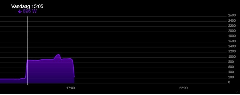

  • LittleKiller
  • Laatst online: 27-08 13:20

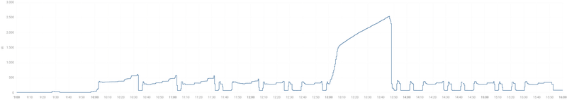

Dag beste tweakers!
Aangezien de energiecrisis ook mijn huis... of eigenlijk vooral m'n hoofd heeft bereikt, ben ik bezig om m'n pomp energiezuiniger te maken.
Nu heb ik mijn pomp ingesteld op compensatiecurve (ik geloof dat dat de WAR-curve is). Daarbij is mijn huis uit 2020 dus bijzonder goed geisoleerd. Ik maak nog geen gebruik van een aan/uit thermostaat. Aangezien ik een volledig variable energie tarief heb heb ik gekozen om de pomp op een simpel weekschema in te zetten.
M'n pomp gaat aan om 10 uur 's ochtends omdat dat het vaak het moment is dat de energieprijs daalt. Vervolgens mag m'n pomp verwarmen tot een 16:00 want dan wordt de energie prijs weer hoog.
Ik ben van plan zelf een thermostaat te maken icm home assistant die de woonkamer temperatuur meet en dan aan de hand van de verwachte energieprijs icm de buiten temperatuur te bepalen wat de beste verwarmings uren zijn (en dus ook accepteren dat de temperatuur soms in huis te laag wordt). Hier zitten best wat haken en ogen aan, want wat als het te koud wordt in huis? Maaaar daar kom ik hier niet voor.
Wat je in de bijgevoegde afbeelding ziet is de warmtepomp die aangaat om 10 uur en dan de vloer op 24/25 graden kan verwarmen. vervolgens om 13:00 begint de pomp een SWW run.
Wat opvallend is, is dat de runs die worden uitgevoerd best kort zijn (ongeveer een half uur). Wat kan de verklaring hiervoor zijn en hoe zou ik dat kunnen verhelpen?
Afbeeldingslocatie: https://tweakers.net/i/JRZjMf1HDDqsVUDBRV6U3bkXf6g=/800x/filters:strip_exif()/f/image/9iwePzCyVWiUlKuTxn1zq6cL.png?f=fotoalbum_large

@LittleKiller het oplopende vermogen aan het einde van een langere run doet denken aan een defrost, maar daar is het nog wat warm voor?
Gedurende de dag worden de runs korter -> je vloer is opgewarmd en de wp kan het vermogen niet meer kwijt. Bovendien wordt het gedurende de dag buiten ook warmer, dus wordt het minimumvermogen ook nogal groot (vandaag is COP 7 of 8 niet raar wat dus neerkomt op 3 kW).
Een workaround is om het Ta setpoint mee te laten lopen met de gerealiseerde aanvoer.
Voor beter inzicht in het gedrag heb je ook zo'n grafiek van Tbuiten, Taanvoer en Tretour nodig.

Proton_ schreef op woensdag 19 oktober 2022 @ 21:23:
Duidelijk. Ik snap hem. Dat kan het beste door het apparaat uit te lezen neem ik aan?
En heeft een dergelijke regeling dan geen nadelinge invloed op de COP? Als je Ta setpoint verhoogt zal de deltaT met buiten natuurlijk groter worden

Lijkt op pendelen door te weinig afgifte.
Zet je stooklijn (voor test) eens 2 graden hoger, krijg je dan langere runs :?
Dat opgenomen wat hoger wordt aan het einde van een run komt omdat de Ta oploopt, daardoor slechtere COP, daardoor hoger opgenomen vermogen.
Op dezelfde frequentie draaien met een hogere Ta resultuurt in een hoger opgenomen vermogen.
interessant, ik ga hiermee testen

@Grolsch Ik ken de Mitsubishi regeling niet, dus je zal ongetwijfeld gelijk hebben.
Het lijkt er wel op dat er discrete stappen in het opgenomen vermogen zitten, dus het zit in de regeling.
Bovendien zijn de runs later korter zonder het elektrisch vermogen zo ver op te laten lopen, alsof hij bij overshoot dan wel gewoon uit gaat. Het zal dus niet het hele verhaal zijn (deltaT regeling?). Het COP verschil tussen 24 en 27 graden is ook weer niet zó groot :)
Proton_ schreef op woensdag 19 oktober 2022 @ 21:43:
De Mitsu is wat dat betreft vrij rechtlijnig en niet ingewikkeld
= Ta 2 graden boven setpoint, WP gaat uit
In het begin gaat dat langzaam, maar op een gegeven moment is dat moment veel sneller bereikt.
Hij start ook gerust 3 minuten na afslaan weer opnieuw op, dus de boel heeft nauwelijks de tijd om af te koelen.
Bij de Mitsu worden ook bepaalde (lage) frequenties vrijgegeven bij bepaalde buitentemperaturen.
Als je pech hebt is het buiten net 1 graad warmer of kouder waardoor minimale frequentie van 20 naar 30 Hz gaat, waardoor opgenomen vermogen zo stijgt.
Om het goed te kunnen bekijken heb je (veel) meer info, en dus een procon nodig :P

Ik kom er inderdaad steeds meer achter dat ik een procon nodig heb. haha. Ik heb wat voorbij zien komen van @Andrehj maar ik geloof dat hij ook nog zoekende is?
Maar ik heb zeker weten zonnepanelen. Maar ik zit ook bij easy energy. Dat was in februari, toen mijn contract afliep, de beste keuze want over het afgelopen jaar was de gemiddelde prijs daar 30 cent per kWh.Maar zoals met een volledig variabel tarief, is het niet interessant om te verwarmen in de ochtend en avond. Zo kwam ik op een idee om iedere dag te berekenen wat de meest "gunstige" verwarm uren zijn.
Je kunt een weekschema instellen, maar idealiter bekijk ik per dag wat de te verwachte buiten temperatuur is versus de energie prijs en ga ik daar vervolgens op verwarmen. Afgelopen zondag was de prijs van energie 1,5 cent per kWh rond het middag uur. Vrij interresant om op dat moment je minst efficiente proces (SWW) uit te voeren.
Een belangrijk gegeven hierin is dat mijn huis gewoon extreem efficient is. Eerder had ik altijd temperatuur setpoint aan. Maar dan had ik het in de winter altijd warm in bed. Nu snap ik hoe dat komt, omdat m'n WP eigenlijk overdag nooit aanstond, maar uitsluitend 's nachts.

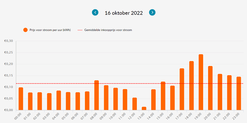

  • SgtCaffran
Helaas is vroeg in de ochtend het koudste moment van de dag!
Afbeeldingslocatie: https://tweakers.net/i/GmdKB7aNbNCDaq9VJNn6lJC2-bo=/full-fit-in/4000x4000/filters:no_upscale():fill(white):strip_exif()/f/image/x3vuiwykMlti5ujDV7Q7X7Kj.png?f=user_large
LittleKiller schreef op donderdag 20 oktober 2022 @ 11:34:
Je hebt gelijk inderdaad. Op dit moment doe ik het nog met een weekschema. Maar dat is inderdaad hopelijk onhandig. Je wilt dit gewoon van te voren berekenen. Maar het kan inderdaad zo zijn dat 's nachts het goedkoopste is! Ik heb het script al liggen wat het berekent. Maar om het vervolgens in de WP te krijgen, moet ik toch eerst een procon hebben :P
Overigens neem je nu een voorbeeld, maar het komt ook voor dat de energie toch echt overdag het goedkoopste is. Als je dat combineert hogere buiten temperatuur ;)[Afbeelding]
We gaan wel heel erg off-topic, maar je hebt wel gelijk, voorlaatst was de spotprijs zelfs negatief tussen 1300 en 1500 (waarschijnlijk door de vele PV).
Dat betekent dus dat je geld krijgt als je stroom verbruikt, en geld moet betalen als je teruglevert! Omgekeerde wereld _/-\o_

Vandaag nog even bezig geweest.
Pomp staat op stand 5 (23ltr) Setpoint Ta27 maar THW1 blijft op 29gr staan en THW2 op 24gr en TH2 op28gr en de Wattage gaat niet lager dan 940watt. :? de fan draait wel mooi rustig en hij maakt een run van zo'n 2 uur zag ik. Wat kan ik veranderen om de wattage te verlagen.
Afbeeldingslocatie: https://tweakers.net/i/VALcqgdvj42Y-whdqD_OwWIe97U=/800x/filters:strip_icc():strip_exif()/f/image/x1kPUQguR3kgxdExk09WsYbn.jpg?f=fotoalbum_large
WP: Puhz-SW75YAA - ERST30-VM2ED - Procon melcobems mini (A1M) - SolarEdge SE5K 16 x 320WP IBC Solar - SolarEdge SE3680H 14 x 410WP Longi, gasloos sinds: oktober 2022 - Gardena smart city Selino 600
Speedyace schreef op donderdag 20 oktober 2022 @ 17:25:
Wat is de frequentie van de compressor?

Verwijderd schreef op donderdag 20 oktober 2022 @ 18:21:
Service menu > Informatie werking > Code: 016
Je meet de warmtepomp op een losse kWh meter?
Ik heb er idd een losse 3 fase KWh meter tussen zitten (mid gekeurd).
Net nog even gekeken en ik draai met 440rpm en zit op 42Hz en 940Watt.

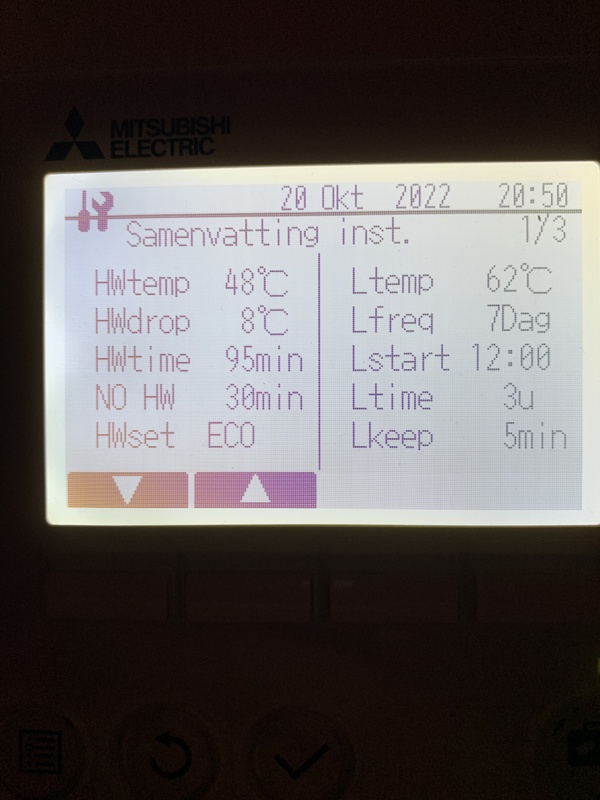

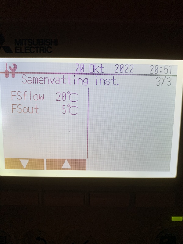

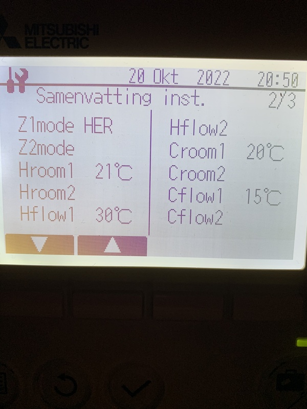

@Speedyace Post eens een foto van je hoofdscherm en "samenvatting instellingen" (in het instellingenmenu). (Vooral scherm 2 van 3 is belangrijk)
[ Voor 11% gewijzigd door Andrehj op 20-10-2022 20:49 ]
  • Speedyace
  • Registratie: Januari 2019
  • Laatst online: 25-08 07:40
Speedyace
PUHZ-SW75YAA
Afbeeldingslocatie: https://tweakers.net/i/IokqiR_--55qdr8M49FcqbzRoW4=/x800/filters:strip_icc():strip_exif()/f/image/AwWZjOtU2GFrGTVKNyuqFPZ2.jpg?f=fotoalbum_large
Afbeeldingslocatie: https://tweakers.net/i/BMcvLtT3qUsItmnK2E82TXfhroY=/x800/filters:strip_icc():strip_exif()/f/image/Wk7KWh9ADEzbZZQ61il9QqBk.jpg?f=fotoalbum_large
Afbeeldingslocatie: https://tweakers.net/i/MNTH2y9bFyOrvJdG5OJS3pdFpNM=/x800/filters:strip_icc():strip_exif()/f/image/1uwTsvVJSDWGF0LmW0RwBoQH.jpg?f=fotoalbum_large

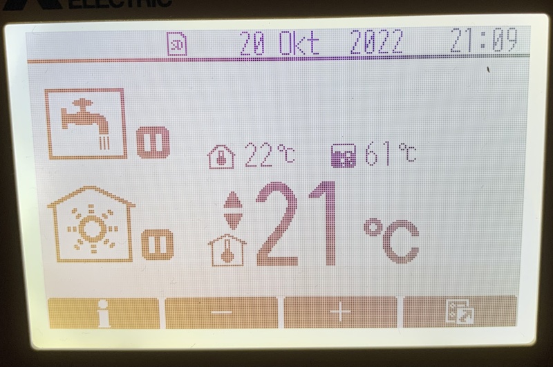

En je hoofdscherm?
P.S. Je kunt de foto's voor het posten ook bijsnijden, dat scheelt al die zwarte balken.

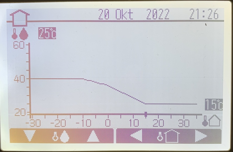

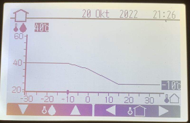

En ik zie al twee gekke zaken:
1. Op vaste Ta moet er bij Z1mode "HE" staan en niet "HER" en
2. Op vaste Ta staat achter Hflow1 je gevraagde aanvoertemperatuur. Die staat bij jou op 30 graden en niet op 27 graden....
[ Voor 10% gewijzigd door Andrehj op 20-10-2022 21:10 ]
Andrehj schreef op donderdag 20 oktober 2022 @ 20:44:
Probleem was nou net dat ie z'n setpoint had ingesteld op 27 graden en de WP naar 29 graden (en 8 kW) gaat.... En Mitsubishi stuurt helemaal niet op delta T. Met die retourtemperatuur doet ie niks.
Oow dat stukje had ik gemist.
Was meer een indruk die ik kreeg, ik snap anders gewoon niet waarom die niet wilt terug moduleren…
Nu snap ik hem, hij heeft hem geen eens op vaste temp of WAR ingesteld. :)

  • Speedyace
Speedyace
PUHZ-SW75YAA
Vanmiddag de legionella run gedaan vandaar de temperatuur van de boiler. Deze is normaal 47gr.

Speedyace schreef op donderdag 20 oktober 2022 @ 21:12:
Nog even de laatste vragen onder de vorige post beantwoorden.
Maar dit scherm verklaart al veel. Je WP staat ingesteld op ruimtetemperatuurregeling! 8)7
Hoe heb je dan die Ta van 27 graden ingesteld? :?

Andrehj schreef op donderdag 20 oktober 2022 @ 21:06:
En je hoofdscherm?
Punt 1 ga ik eens kijken hoe ik dit ga veranderen.
Punt 2 heb ik idd nog niet teruggezet naar 27gr. Zal ik nu weer even gaan doen.

Ronaldvdijk schreef op donderdag 20 oktober 2022 @ 21:14:
Bij instellingen, care en protect kun je de mitsubishi ecodan invullen. Ik verwacht dat hij dan rekening houd met een warmtepomp. Ik heb overigens wel de maximaal aantal schakelingen laten aanpassen door de helpdesk. Hij schakelde afgelopen week een keer in en direct weer uit om vervolgens een half uur later voor langere tijd aan te gaan. Dit pendelen kunnen ze op afstand uitzetten.
Dus op afstand kan Alklima veel dieper in het systeem.
Wat wijzigen ze dan precies, of hebben ze dat niet helemaal uitgelegd?

Andrehj schreef op donderdag 20 oktober 2022 @ 21:15:
Ik meende dus ergens te hebben gelezen dat ik hem op ruimtetemperatuurregeling moest zetten. En dan via de WAR moest instellen. Niet dus.
Speedyace schreef op donderdag 20 oktober 2022 @ 21:24:
Het is of:
- Ruimtetemperatuur regeling (auto adapt)
- Doeltemperatuur.
- Weersafhankelijk (curve)
In het hoofdmenu bij verwarming kun je hem op WAR zetten, maar als je de draadloze (PAR) thermostaat hebt kun je hem beter op Doeltemperatuur instellen.
[ Voor 16% gewijzigd door Verwijderd op 20-10-2022 21:26 ]

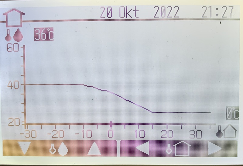

De war staat zo ingesteld
Afbeeldingslocatie: https://tweakers.net/i/_OvmMgJadlrtGLYIFSbqSY2APjI=/800x/filters:strip_icc():strip_exif()/f/image/X5uX5JlOw8bKB0Xy1wvl1J6o.jpg?f=fotoalbum_large
Afbeeldingslocatie: https://tweakers.net/i/lEGS9Z7k8gpKd4LEWnwQLyEMEVw=/800x/filters:strip_icc():strip_exif()/f/image/QpYN6VenjaA4CtUr33VkOe4x.jpg?f=fotoalbum_large
Afbeeldingslocatie: https://tweakers.net/i/YhjD4eIgXWZhysowvdh_NBGDcKg=/800x/filters:strip_icc():strip_exif()/f/image/ZztxTBMq4eCmsvBRAzPRABxQ.jpg?f=fotoalbum_large

Wat werkt het beste qua instellingen. WAR of ruimtetemperatuurregeling
Dat hangt er als eerste vanaf wat je nu aan sensoren en bedieningen hebt hangen en waar die hangen.

Speedyace schreef op donderdag 20 oktober 2022 @ 21:48:
Ik heb de bediening van de binnenunit nu in huis hangen en qua sensoren verder niets dan van het systeem zelf
Dan mis je de externe thermostaat nodig voor WAR of vaste Ta. Dus ruimtetemperatuurregeling moet je kiezen.

Je maakt het @Speedyace wel erg makkelijk, want al deze info had ie ook gewoon zelf kunnen lezen in de handleidingen die hij bij zijn warmtepomp heeft gekregen.
Overigens denk ik dat de default waarde van minimaal 30 achter flow temp range ervoor zorgt dat zijn WP zo hard van stapel loopt in room temperature control mode. Die waarde moet je zodanig instellen dat de WP bij die temperatuur net niet gaat pendelen. In zijn geval schat ik dat dat rond de 26 graden ligt. (Lager = beter)
En @Speedyace, mocht je ooit weer met WAR gaan draaien: je WAR curve staat aan het einde veel te hoog. Je ziet dat je WP al vol vermogen draait om 30 graden te halen. Dan heeft een waarde van 40 graden bij lage temperaturen dus geen zin, want onhaalbaar.
[ Voor 8% gewijzigd door Andrehj op 21-10-2022 10:13 ]

  • Speedyace
Speedyace
PUHZ-SW75YAA
Verwijderd schreef op vrijdag 21 oktober 2022 @ 00:10:
Z1mode is gewoon het volgende:
Menu >> Verwarming >> keuze tussen:
- Weerafsafhankelijk.
- Doeltemperatuur.
- Ruimtetemperatuur regeling.
>> Instellen op ruimtetemperatuur.
Je kan dan ook nog:
Menu >> Service >> Bedieningsinstellingen >> Verwarmingsbedrijf >> Dan kun je het volgende aanpassen:
Ik krijg de HER niet verander in HE. Er zal iets zijn wat ik blijkbaar niet goed heb staan of overheen kijk.
Ik had hem al wel op ruimtetemperatuur staan
Afbeeldingslocatie: https://tweakers.net/i/-SuINvcd3XzAkpQgkxoTZkW19ZI=/x800/filters:strip_icc():strip_exif()/f/image/10tUNHCWBC6GT3i3Y5iAGkwH.jpg?f=fotoalbum_large.
Afbeeldingslocatie: https://tweakers.net/i/TDia2quIuSq6cBNDFIqOk0ek0a4=/800x/filters:strip_icc():strip_exif()/f/image/waXBZN9N45EoSNFRSwAKX64y.jpg?f=fotoalbum_large
[ Voor 26% gewijzigd door Speedyace op 21-10-2022 21:42 ]
  • Speedyace
Speedyace
PUHZ-SW75YAA
Andrehj schreef op vrijdag 21 oktober 2022 @ 17:06:
Helpen doen we zeker. En is uiteraard ook de bedoeling van dit forum. Volgens mij heb ik dat in het geval van @Speedyace ook al flink uitgebreid gedaan. Maar het kan echt geen kwaad om zo nu en dan (zeker bij een ingewikkeld apparaat als een warmtepomp) die ouderwetse handleidingen er eens bij te pakken. Ik heb ze ook nog geregeld nodig. Je leert uit die handleidingen toch elke keer weer wat nieuws. Uiteindelijk is dit ook Tweakers.net, waar een beetje zelfredzaamheid en nieuwsgierigheid toch wel verwacht mag worden.
Jij hebt zeker goed geholpen zoals meerdere forumleden en ik ben jullie ook erg dankbaar hiervoor. En ik lees zeker de handleiding maar soms loop je dood en dan gooi ik het maar in de groep hier. _/-\o_
Speedyace schreef op vrijdag 21 oktober 2022 @ 21:29:
[Afbeelding].
Hij staat toch al goed?
Maar het is niet zo moeilijk om dit te wijzigen, zie hieronder:
HE:
Afbeeldingslocatie: https://tweakers.net/i/CF3LdK2bPcpPVXmBNLwQoN5m2VM=/232x232/filters:strip_icc():strip_exif()/f/image/fPA4y20uAkuAfATW2HQk0y05.jpg?f=fotoalbum_tileAfbeeldingslocatie: https://tweakers.net/i/TKyQlbYAG9SOIlhoJMa_0djFkW4=/232x232/filters:strip_icc():strip_exif()/f/image/7nBtXQZFggeGB0bzhCnlSPHl.jpg?f=fotoalbum_tile
HER:
Afbeeldingslocatie: https://tweakers.net/i/yb5C8q1hS0lUrxfyOL3c49xsSJ8=/232x232/filters:strip_icc():strip_exif()/f/image/LDUqiUlrLHTg4tLoySgRxJq5.jpg?f=fotoalbum_tileAfbeeldingslocatie: https://tweakers.net/i/vhCO2mc_QGnAKWfJEskfdtPa264=/232x232/filters:strip_icc():strip_exif()/f/image/8tfEGDeWJWPKTwhnjLPCEqGK.jpg?f=fotoalbum_tile
HHC:
Afbeeldingslocatie: https://tweakers.net/i/C-onaz2U5NZM0uxPatvm8IadBt8=/232x232/filters:strip_icc():strip_exif()/f/image/h4QlRomMZx84dpUqvUOajfCg.jpg?f=fotoalbum_tileAfbeeldingslocatie: https://tweakers.net/i/N43gQikWaO5SFSH4nwR0AftGkyM=/232x232/filters:strip_icc():strip_exif()/f/image/k9L4K4j3VBPxQUFSCE4qrpu9.jpg?f=fotoalbum_tile
[ Voor 30% gewijzigd door Verwijderd op 21-10-2022 22:37 . Reden: Diverse fouten eruit gehaald. ]

  • Speedyace
Speedyace
PUHZ-SW75YAA
Verwijderd schreef op vrijdag 21 oktober 2022 @ 22:24:
HE:
[Afbeelding][Afbeelding]
HER:
HCC:
Ik had het net gevonden :*) maar evengoed bedankt voor het posten van de foto's (y)
Speedyace schreef op vrijdag 21 oktober 2022 @ 22:33:
Ben eigenlijk wel benieuwd hoe dit nu afgelopen is.
Draait je WP nu al op een lagere frequentie? (En dus lager vermogen?)
En wat is nu je minimum watertemperatuur? (Te testen als je de WP even op vaste Ta (= vaste aanvoertemperatuur) zet)
