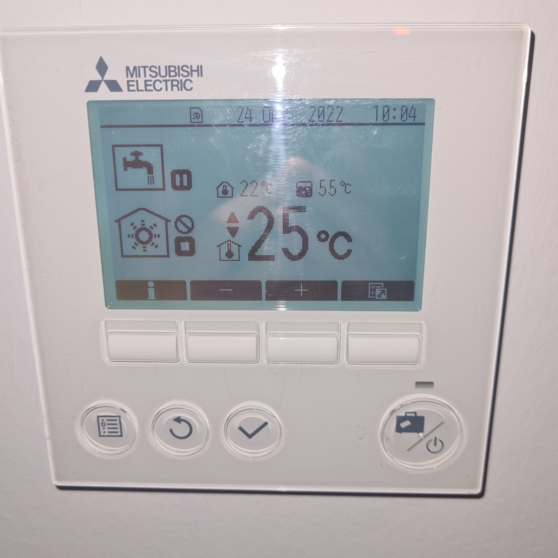

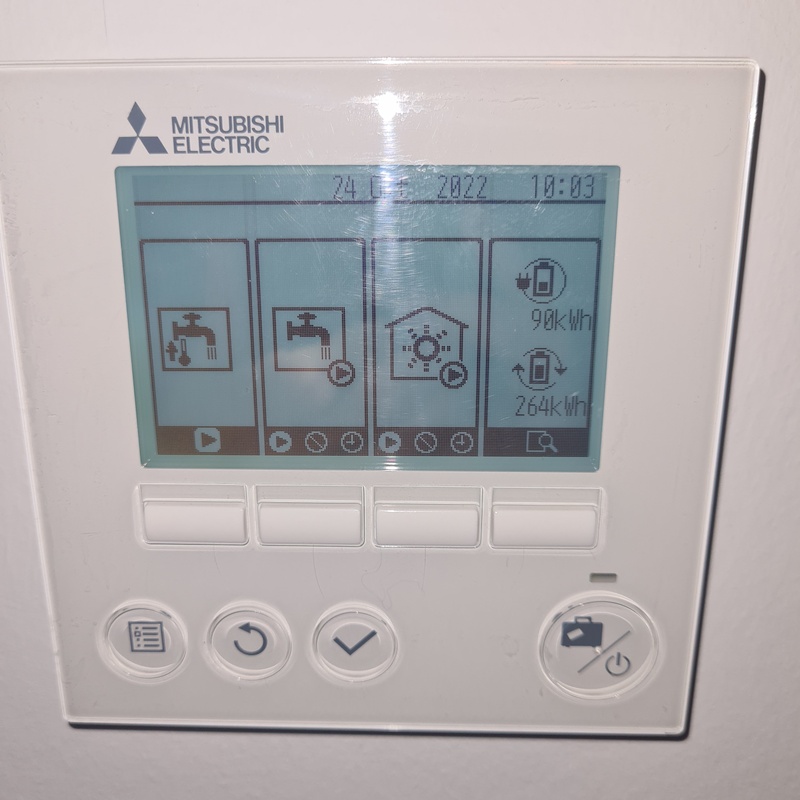

Allen,
Onze ECOdan staat sinds kort op verbieden/stoppen voor het verwarmen van ons huis.
we hebben alleen geen enkel idee waarom dit is ?
Geen vakantieregeling of weekklok of iets ingesteld
in het optie menu staat die ook gewoon actief maar op het hoofdscherm verbieden/stoppen
Afbeeldingslocatie: https://tweakers.net/i/NW7TG4FFVQosK9DLHadjsbPAK8A=/800x/filters:strip_icc():strip_exif()/f/image/ChQbc2XgOvlk9f8sVcrtS5K5.jpg?f=fotoalbum_large
Iemand hier ervaring mee ? 8)7

christianvv schreef op dinsdag 25 oktober 2022 @ 11:43:
Allen,
Normaal kan je dit wijzigen als je 1x drukt op het meest rechter knopje van de 4 knopjes die vlak onder het scherm zitten.
WP: ME PUHZ-SW75YAA + ERST30D-VM2ED | Solar: 17x TSM-340-DE06M.08 (5780Wp ~6200kWh), Azimuth 179°, Hellingshoek: 34° | PC specs
  • Plenkske
  • Laatst online: 11:39
HaTe schreef op dinsdag 25 oktober 2022 @ 11:48:
Inderdaad, dat is het "optie scherm".
Als je daar zit dan kan je met het derde knopje (van links) de modus aanpassen voor de verwarming. In de handleiding noemen ze de mogelijkheden: Bedrijf(play), Verbieden(uit dus) en Programma(weekklok).
@christianvv je geeft aan dat het daar goed staat, maak er anders eens een foto van ?

Afbeeldingslocatie: https://tweakers.net/i/_2Z9KrYwySKE8aS27Ov0w_q9iB8=/800x/filters:strip_icc():strip_exif()/f/image/uHfZzEzEGuUCaDxmXoPw8ai6.jpg?f=fotoalbum_large
Bedankt voor het mee denken, zover was ik ook al gekomen zie foto.
volgens mij staat alles goed ?

Heb ook al wat bijgevuld want druk op het manometertje was maar 1,2 bar.
nu staat die netjes op 1.8 bar, ontlucht etc.
zelfs al 1x stekker eruit, stekker erin.
Maar hij blijft op verbieden/stoppen.
Nu komt er aanstaande donderdag een monteur ben benieuwd
  • ocaj
Kan het de zomerstand zijn?
Staat standaard niet aan, maar ik gebruik de zomerstand bijvoorbeeld om in het tussenseizoen niet onnodig te verwarmen als de buitentemperatuur hoog genoeg is.
Dan krijg je ook het vierkante Stop-symbooltje in het display, die herken ik wel. Of hij dan op het display ook het ronde verbods-bordje toont durf ik niet te zeggen en ik ben nu niet thuis. Hij toont dan ook het ronde verbodsbordje.

  • ocaj

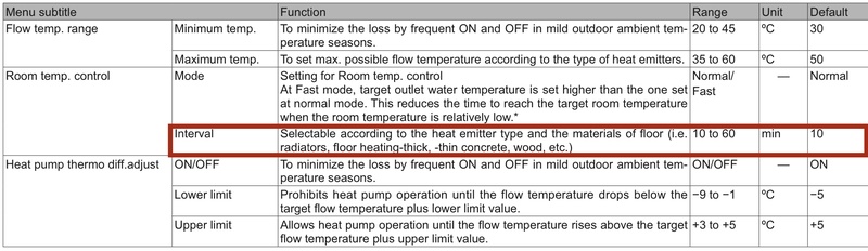

Dat is het hele idee van de zomer-mode: soms wel en soms niet verwarmen.
Instelling zit ver weg verstopt in het service menu, je kunt een meet-interval instellen en een inschakel- en uitschakeltemperatuur.
Dat is best even een beetje experimenteren , wat voor mij werkt:
- meet interval 1 uur
- uitschakelen bij 16 graden
- inschakelen bij 15 graden
Wat hij dan doet is dat de binnenunit stopt met verwarmen als het 1 uur lang buiten 16+ graden is en weer aangaat als het langer dan 1 uur 15 graden of kouder is.
Mogelijk heeft jouw installateur daar ook iets ingesteld, ik zou dat zeker even controleren?

christianvv schreef op dinsdag 25 oktober 2022 @ 12:41:
lijkt me niet, hij heeft laatst nog eens verwarmd zelfs.
en toen later viel het ons op dat de vloer niet meer lekker warm is
En bleek dat hij inderdaad op stoppen/ verbieden staat
5 Service en Onderhoud:
Verbieden, Weekklok of Vakantiemodus geselecteerd, Controleer de instellingen en wijzig ze als dat nodig is.

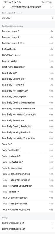

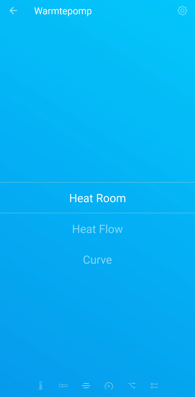

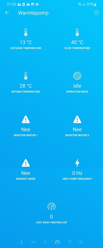

Blijkbaar heb ik een update gehad en er zijn veel meer parameters beschikbaar.
Hier een paar screenshots
Afbeeldingslocatie: https://tweakers.net/i/mTKbvmCXx54PyHpK7ngFu1OX8uA=/x800/filters:strip_icc():strip_exif()/f/image/EfrLmTViVBSfGY2g0jGkGMJB.jpg?f=fotoalbum_large
Afbeeldingslocatie: https://tweakers.net/i/81BpZNtSKSOG_plECaSVP8PUdXg=/x800/filters:strip_exif()/f/image/InCkL2OCnsWB42lpQESIecLM.png?f=fotoalbum_large
Afbeeldingslocatie: https://tweakers.net/i/IkHbjSnGDuLl1bpvdQDwF6w0fyo=/x800/filters:strip_exif()/f/image/C6LG7SE8hBNZjK6y24VONKWQ.png?f=fotoalbum_large
Afbeeldingslocatie: https://tweakers.net/i/OQ02cyN3KXAITz7cCzTNoAofMhQ=/x800/filters:strip_icc():strip_exif()/f/image/ayrzbUhVLVkraSpElJsaTFXo.jpg?f=fotoalbum_large

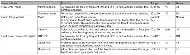

@Speedyace
Ja achteraf denk ik wel. Heb destijds bij de aanschaf moeten rekenen met 2000m2 gas verbruik van een ouder echtpaar. Daar kwam destijds met wat aannames(minder hoog stoken/efficiënter) en gezinsuitbreiding(meer douche) dacht ik een 10kw pomp uit. Dichtstbijzijnde Mitsu was de 11,2kw. Dus die gepakt.
@Cranberry
Heb afgelopen week getracht op 25 en een andere dag op 28 graden te verwarmen met alle groepen open. Resultaat is pendel gedrag.
Nu 32/33 graden verwarmen op standje 1 in het blok 07.00 t/m 22.00. Resultaat is al meerdere dagen een run van 2 a 3 uur in de ochtend.
Afbeeldingslocatie: https://tweakers.net/i/NnWZN4mCpCRzDsxQ_5h3MdK82Io=/232x232/filters:strip_exif()/f/image/uRTq9eJDV4rIXhAdgpsNb4uc.png?f=fotoalbum_tileAfbeeldingslocatie: https://tweakers.net/i/g8gacVYw0J0GfsfcKQvBVBCdXaY=/232x232/filters:strip_icc():strip_exif()/f/image/3gzjy7tjNDBmpf7mtldpYLCi.jpg?f=fotoalbum_tile
Maar goed ik dacht informeer eens naar eventuele mogelijkheden om hier nog iets aan te doen.
Een rigoureuze oplossing zou zijn om een kleinere WP te kopen maar de vraag is dan welke geschikt is? Ik kan de Kloevlaas formule niet meer toepassen 8)7

Ik zie sommigen die de Fanspeed van de Warmtepomp kunnen uitlezen. Ik het via HomeAssistant de MELCloud integratie beschikbaar en via het curl script in de gepinde post in dit topic ook allerlei additionele waarden beschikbaar. Maar de fanspeed lijkt er niet tussen te zitten.
De fanspeed is niet uit te lezen, alleen af te lezen van het display (code 019). Is ook niet zo interessant, omdat er maar twee standen zijn. Onder de 6°C gaat de fan maximaal draaien.

doek55 schreef op woensdag 26 oktober 2022 @ 22:57:
Oke, dus mensen die dit in hun grafieken hebben, gebruiken waarschijnlijk die Procon A1M melcobems mini om deze uit te lezen.
Waar ik naar op zoek ben eigenlijk is om te kunnen zien of de WP aan of uit staat en of deze runs nu lang of kort duren. Ik probeer te zoeken naar welke indicator aangeeft dat hij aanstaat. Ik heb hiervoor de volgende zaken in gedachte:
- Indicator operation mode (Heating, Off, SWW, Legionella)
- Stroomverbruik
- Compressorfrequentie
- Ventilatorspeed
Dit komt allemaal terug op mijn aanname dat als de WP aan het verwarmen is dat dan het stroomverbruik hoger is dan in standby, dat de compressor draait en de ventilator ook. Echter als ik het fysiek controleer, dan zie ik soms op de display het "play" icoontje getoond (dus WP staat op verwarmen), maar de compressorfrequentie is nul en fanspeed ook. Staat de WP dan uit of aan?
Diverse mensen wijzen mij erop dat het belangrijk is dat je lange stabiele runs hebt op laag vermogen, maar ik heb geen idee hoe ik kan constateren bij mij of dit wel of niet het geval is. Hoe kom ik hier achter? Ik zie van @Andrehj vaak mooie grafieken met daarin stabiele lange "runs" maar hoe kom ik tot dit inzicht? Ik vind het erg lastig.

  • LeonTebbens
  • Registratie: Juni 2021
ocaj schreef op donderdag 27 oktober 2022 @ 13:23:
Bij mijn FTC6 gaat hij dus uit, maar blijft wel in operation-mode "Heating" staan als de aanvoer-temperatuur 5 graden boven de doelaanvoertemperatuur komt. Hij blijft dan een uur uit. Die 5 graden kun je installen, voor dat uur heb ik geen parameter kunnen vinden.
@doek55 @ocaj in de instellingen (Service > Bedieningsinstelling > Verwarmingsbedrijf > Aanpass.versch.W/P thermo) kun je naast die +5 en -5 ook een interval instellen, bij mij staat die op 60 minuten.
Er staat ook 60 minuten bij mij onder Instellingen > Bedieningsinstelling > Verwarmingsbedrijf > Temp. regeling interval.
Wellicht helpen deze om te snel pendelen tegen te gaan?
[ Voor 20% gewijzigd door LeonTebbens op 28-10-2022 09:24 ]

  • ocaj
@LeonTebbens Dat is het interval van de regeling. Die heb ik op 10 minuten staan. Heb niet helemaal duidelijk wat het doet, maar had de indruk dat hij maar 1 keer per 10 minuten kijkt als je bijvoorbeeld je regeling aanpast.
(Stel, warmtepomp is niet aan, omdat het al 20,5 is en je vind het fris worden. Als ik hem dan op 21 graden kamer-doeltemperatuur zet dan gaat hij niet meteen aan, kan soms wel 10 minuten duren, dus ik dacht dat dat hem was?)
ocaj schreef op vrijdag 28 oktober 2022 @ 17:20:
Ik denk dat deze instelling voornamelijk rekening houdt met de opwarmsnelheid/afkoelsnelheid van je afgifte systeem.
Een beetje zoals diverse merk cv ketels ook zo’n instelling hebben welke je kan aanpassen voor als je radiatoren of vloerverwarming hebt.
Dit om het regelgedrag van het systeem wat meer in balans te brengen ipv het ene moment vol gas geven om vervolg in de ankers te gaan om af te remmen.
Dit werkt overigens alleen als de regeling op kamertemperatuur regeling staat.
Volgens mij klopt dat. Met 10min kijkt hij elke 10min of de verwarming aan/uit moet.

DarkPino schreef op vrijdag 28 oktober 2022 @ 18:31:
Andere vraag: klopt het dat je geen maximale aanvoer temperatuur kan meegeven als hij op auto adapt staat?
Screenshot hierboven staat de instelling van min/max Ta bij auto adapt.
  • DarkPino
  • Laatst online: 10-10 09:23
Plenkske schreef op vrijdag 28 oktober 2022 @ 18:51:
Ah niet goed gekeken, dank! Ik laat het nu staan maar denk dat ik Max op 35 graden en minimaal op 20

ocaj schreef op zaterdag 29 oktober 2022 @ 08:02:
De handleiding is overigens niet heel duidelijk welke parameters voor welke stand zijn. Ik heb de indruk dat de Flow temp ("Voorlooptemperatuur" in de Nederlandse display) min/max óók gerespecteerd worden als je op ruimtetemperatuur stookt. Sinds ik die op 25/40 heb staan stookt hij een stuk rustiger (helaas had ik toen mijn Procon nog niet aan de praat, dus ik heb er geen logging van).
De default ondergrens van 30 is voor veel huizen wat aan de royale kant.
Wat ik ook niet helemaal snap is dat de handleiding kennelijk zegt dat de minimale flow tot 20 instelbaar is, maar zoals in de startpost te lezen is kun je niet lager dan 25 instellen?
Volgens mij wordt die flow temp instelling alleen maar gebruikt met stoken op ruimtetemperatuur.
