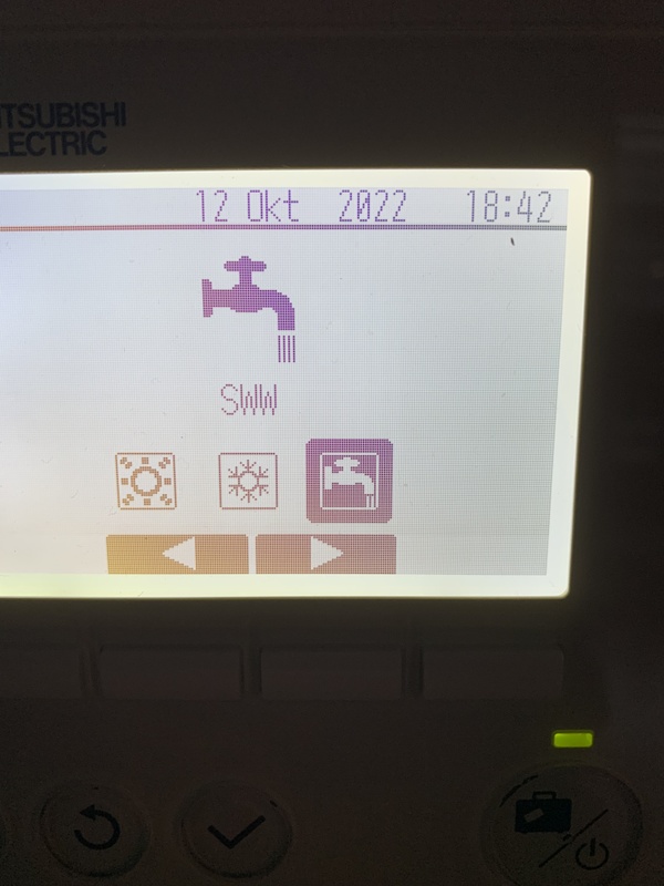

Andrehj schreef op donderdag 24 februari 2022 @ 19:23:
Die instelling zit onder de weekklok (startscherm, menuknop, twee keer naar rechts, OK). Daar moet je eerst SWW altijd toestaan, anders gaat ie inderdaad steeds aan het begin van het SWW-blok SWW maken. Pas als SWW altijd toegestaan is gaat ie niet meer elke dag op een vaste tijd SWW maken.
Is dat dan deze instelling.

Je hebt 2 weekklokken.
Hierbij kun je instellen welke maanden weekklok 1 actief is en welke maanden weekklok 2 actief is.
In jouw geval is weekklok 1 van Januari t/m December (gehele jaar) actief.
Als je vervolgens in weekklok 1 kijkt kun je zien:
- De tijden wanneer verwarming actief is.
- De tijden wanneer SWW actief is.
Deze kun je vervolgens aanpassen naar wensen…
Bij mij staat deze op:
- Verwarming 24/7
- SWW van 09:00 t/m 21:00 uur - 7 dagen per week.
* Geen idee of dit standaard is, of aangepast door Alklima bij mij.
* Mijn verwarming en SWW staat op 24/7 ipv kloktijd.
De tweede weekklok gebruik je bijvoorbeeld als je in de zomer en winterperiode een andere tijdschema wilt aanhouden.

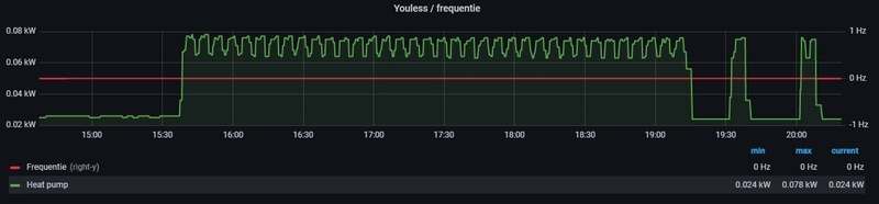

kan iemand mij vertellen wat dit voor piekjes zijn.
In stand-by stand staat alles vlak op een zo'n 25W á 27W en de piekjes gaan naar de 55W á 64W.
Verder vindt ik het verbruik nu nog wel meevallen over de dag gemeten. De twee grote uitschieters zijn voor het opwarmen van de SWW.

  • Naalroc
  • Laatst online: 30-08 21:38
Soms zelfs naar 75-80 W!
Ik heb nog nooit enig verband met de omstandigheden kunnen zien, maar het standby gebruik is soms erg hoog, en nog niet onder controle te krijgen. Screenshot van vandaag, gelukkig niet altijd zo hoog!
Afbeeldingslocatie: https://tweakers.net/i/r3lzsfyo4rLhaVbbhs_-g_8yzmI=/800x/filters:strip_icc():strip_exif()/f/image/JKjY9IV3pYp9HZCqr9WraBNJ.jpg?f=fotoalbum_large
[ Voor 56% gewijzigd door Naalroc op 12-10-2022 21:39 ]

Andrehj schreef op woensdag 12 oktober 2022 @ 22:46:
............... Enig idee wat jouw WP op een dag zonder warmtevraag verbruikt? De mijne zit dan op gemiddeld 0.7 kWh, wat een gemiddeld verbruik van 29.2 W is.
Nee, dat weet ik niet, want hij draait elke dag wel eens een SWW. Maar zo bont als gisteren had ik het ook nog niet gezien. Vannacht braaf op 25 W gedraaid, behoudens 3 bobbeltjes van een paar minuten, om 3:30, 4 en 4:30 en natuurlijk het opwarmen van mijn badkamer en aan het einde SWW draaien:

Naalroc schreef op woensdag 12 oktober 2022 @ 21:34:
Onze SUZ-SWM60VA doet gemiddeld 15W standby.
Ik heb nu ook een paar keer gezien dat hij naar 75-80W gaat. Tot nu toe bij koude ochtenden. Zou hij dit doen vanaf een bepaalde buitentemperatuur ? Ik vraag me af waarom en of er nog iets aan in te stellen is.
  • Naalroc
Korte antwoord is : Nee.
Zoek maar eens op dit forum naar Mitsubishi + standby verbruik; bijvoorbeeld
dan kom je aardig wat vragen hierover tegen, maar geen antwoorden.

Naalroc schreef op donderdag 13 oktober 2022 @ 16:00:
Ik vind 14-15W best acceptabel.
Maar bij 75-80W vraag ik me af wat hij doet. Waarschijnlijk iets warm houden ? Aangezien ik het tot nu toe zie bij een koude nacht/ochtend.
In jou screenshot zie ik het midden op de dag, dat is natuurlijk wel vreemd.

  • Naalroc
Plenkske schreef op donderdag 13 oktober 2022 @ 16:31:
En vannacht deed hii het dus niet, lekker op de 25W, zie mijn volgende screendump van afgelopen nacht. Er is geen peil op te trekken.

Naalroc schreef op donderdag 13 oktober 2022 @ 17:14:
Naalroc in "Mitsubishi Electric Ecodan Lucht/Water Warmtepompen"
Afgelopen nacht was het ook niet koud, hier tenminste. De nacht ervoor was het minimum 2,3 graden hier.
Ik stond afgelopen winter/voorjaar ook opeens te kijken van het standby-verbruik van ~ 50 watt. Ik heb toen de vraag bij de monteur neergelegd die jaarlijks onderhoud doet, zou gaan om carterverwarming tijdens inactiviteit. Het zou de levensduur van de compressor goed doen. Maar ik vind het ook wel ontzettend hoog.

Ik denk dat hier twee zaken spelen.
1: De compressor verwarming, dat zijn voornamelijk korte pieken vaak bij een oplopende buitentemperatuur. Dit is niet uit te schakelen.
2: De vorstbeveiliging, standaard staat dit aan en laat de cv pomp draaien wanneer de buitentemperatuur onder een bepaalde waarde is. Dit is een constant verbruik over langere tijd. Indien je cv leidingen niet kunnen bevriezen kun je dit uitschakelen.

doek55 schreef op vrijdag 14 oktober 2022 @ 08:52:
Die tweede is dus wel goed om even na te kijken. Bedankt voor de info.

  • doek55
  • Laatst online: 22:50
Naalroc schreef op vrijdag 14 oktober 2022 @ 11:46:
Re: 2: om niet te hoeven zoeken: hoe/waar?
Ben een beetje lui vandaag, en misschien weet jij het uit je hoofd? :z O-)
Heb jij mijn eerste grafiekje gezien, van enige uren op 78Watt?
Volgens mij heet de vorstbeveiligingsfunctie 'Freeze Stat' dat zit ergens binnen het installateursmenu. Als je de pompstand aanpast en het verbruik wordt ook anders weet je dat het de pomp is. Anders is het waarschijnlijk de compressor verwarming. Bij mij komt dat nauwelijks boven de 60W, maar jij hebt een grotere compressor.
Omdat jij al jaren een Mitsubishi hebt en ook al jaren in de WP-topics zit was die mogelijkheid niet eens in mij opgekomen. Het wordt namelijk elke winter wel een aantal keer genoemd.
Maar standaard staat die vorstbeveiliging inderdaad aan, en die kun je bij een split uiteraard uit zetten. (Tenzij je binnenunit op een vorstgevoelige locatie hangt, maar dat zal in 99% van de gevallen niet zo zijn.)

Andrehj schreef op vrijdag 14 oktober 2022 @ 16:53:
Kijk, dàt is nu eens echt behulpzaam, dank je wel.

Ik gebruik de FTC control unit in de woonkamer als thermostaat op temperatuurregeling. Ik zie echter iets wat ik niet snap. Er is geen warmtevraag en de compressor staat niet aan, maar de pomp draait wel al de hele dag.
Snapt iemand waarom de pomp wel draait?
Afbeeldingslocatie: https://tweakers.net/i/clL3gjAJTzXhDBQqdtfy_UwW2rA=/full-fit-in/4000x4000/filters:no_upscale():fill(white):strip_exif()/f/image/k9Za2jXGyJAJRwlM5VTaG8ru.png?f=user_large

@HaTe : Volgens mij ontstaat er om 10 uur warmtevraag en gaat dan ook je waterpomp aan. De runs duren wel erg kort trouwens.
[ Voor 5% gewijzigd door Andrehj op 17-10-2022 19:53 ]

Dat klopt, maar rond half 12 zou de pomp wel uit mogen gaan. Er zit dan geen energie meer in de leidingen..
Deze keer zijn de runs idd wel kort. Ik had eerder vaak een hele lange run ipv kortere, terwijl ik eigenlijk niks heb veranderd.

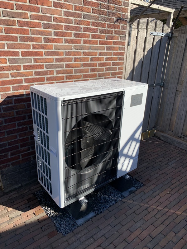

Vanmorgen na het douchen ging eerst de run van de SWW aan de gang. Nadat deze klaar was, werd de woning op gewarmd zag ik. Dit is de eerste keer dus dat de verwarming (nu de WP) aangaat na de zomer. Thermostaat staat 24/7 op 21gr ingesteld. De bijgeleverde thermostaat van Mitsubishi kan niet met halve graden werken, dus in de toekomst maar even voor iets anders kijken. (Panasonic).
Ik heb over de 9 groepen, op pomp stand 3 een flow van 16á17 lt( staat hierop ingesteld momenteel) en op pomp stand 4 19á20ltr.( dit was even om te kijken wat ik dan aan flow had)
De Ta staat ingesteld op 28gr. Buitenunit draait zo'n 46Hz met een fan speed van 440rpm.
Ik moet wel zeggen dat de run lang duurt.
Vanmorgen om 9:55 begonnen en draait op het moment van typen 11:50 nog.
Via de homeWizard zag ik dat er in het begin iets van 2200W werd gevraagd en na een 45 min zakte dit af en draait hij nu constant op een 880W á 900W.
Is dit een beetje goed zo of moet ik nog het een en ander afstellen.
De unit heeft iig een mooie locatie zo in het zonnetje 😁

Flow is prima. Als de WP constant op 900W draait kun je nog verder naar beneden. Kijk maar in het databook. Ik zou eens 26 of 27 graden proberen.
En de extra kosten van een hogere pompstand zijn lager dan de winst van een lagere Ta. Kun je niet naar pompstand 5 en dan Ta 25?
Maar waarom moet je bij dit weer verwarmen? Zo'n zonnetje in combinatie met 19 graden zou toch voldoende moeten zijn om je keet warm te houden?

Ik heb hem nu even op pomp stand 4 gezet en ingesteld op Ta van 27gr. Mocht hij dan nog rond de 900W zitten. Dan zet ik hem eens op pompstand 5 en dan idd op Ta van 25.
En idd ik stond er van te kijken dat hij aanging vanmorgen. Maar het is hier in het Noord-Holland wel iets kouder dan de genoemde 19gr >:) Wij mochten het doen met 15gr. 8)
