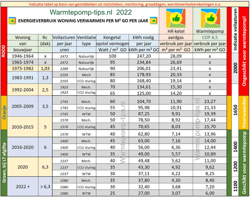

Op de site van warmtepomp-tips.nl wordt naar mijn idee theoretisch en praktisch goed onderbouwd tabellen en berekeningswijzen getoond voor het bepalen van de capaciteit van een warmtepomp en of deze toepasbaar is of niet. Daar staat ook onderstaande tabel die ik als uitgangspunt heb gebruikt:
Afbeeldingslocatie: https://tweakers.net/i/QaKWPl_vUItMdcu3HVBX5YUzY-8=/800x/filters:strip_exif()/f/image/swWQPQqGFE3d09p7GQgIjThP.png?f=fotoalbum_large
In deze tabel staat aangegeven, dat een huis van 1994 een Rc(dak) heeft van 2.5, hetgeen overeenkomt met de bouwspecificaties van mijn huis.
Bij mechanische ventilatie zou er een verwacht verbruik van 15,4 m3 gas/m2 nodig zijn (70W/m2)
Ik heb mijn gasverbruik van 1850m3 omgerekend naar 13.420 kWh benodigd voor verwarming (1850 -/- 275m3 voor warm water)
Dat komt neer op ca 87 kWh/m2 en is ongeveer 10 m3 gas/m2.
Deze waarde lijkt gunstiger dan bovengenoemde (indicatieve) tabelwaarde en komt ongeveer overeen met een huis van een bouwjaar wat in het oranje gebied valt: toepasbaar als de 50 graden test zou slagen...
In die tabel staat toch ook dat een huis met een Rc van 2.5 niet geschikt is voor een warmtepomp, toch? Ik zou ook aanraden eerst een paar isolerende maatregelen nemen (zoals betere dak isolatie).

Totaal warmteverlies 2878 W
Wat dus nog niet ingevuld is, is het verlies door de vloer.
Ik weet niet wat je daar als parameters moet gebruiken; wat is temperatuur verschil?
Ook zijn de muren die ik deel met de buren niet meegenomen; wat doe ik daar mee
Afgifte:
In de woonkamer/keuken/hal is nu vloerverwarming aanwezig en in de woonkamer 3 radiatoren tw.
3000x300 T22 2826W
1800x300 T22 1240W
500x1000 T22 1449W
Vloerverwarming 50m2 HOH (geschat) 250mm, buisdiameter 16mm in steen, kom ik uit op een afgifte van 4450W volgens diverse rekentools.
Ik wil de radiatoren in de woonkamer vervangen door LTV Jaga Straga Hybrid.
Als ik radiatoren selecteer die het dichtst bij de reeds gemonteerde capaciteit komen, kom ik op best kleine afmetingen.
Uit esthetisch oogpunt kies ik toch voor grotere exemplaren:
Jaga Strada Hybrid – type 11, 650 x 2800 mm, 3250 W
Jaga Strada Hybrid – type 11, 350 x 1800 mm, 2478 W
de vervanger voor de kleinste (vertikaal) weet ik nog niet.
Ik denk er ook aan, om radiator ventilatoren te monteren op de (bestaande) radiatoren in de slaapkamers
Op dit moment dus de volgende vragen:
- Ben ik een beetje op de goede weg met deze keuzes en berekeningen, of sla ik de plank ergens helemaal mis?
- Hoe moet ik de muren die ik deel met de buren meenemen?
- Hoe moet ik de vloer meenemen?
- Is er al iets te zeggen over de capaciteit van de benodigde warmtepomp? Ik neig toch naar het toepassen van de ventilatielucht warmtepomp (type S135) als optie bij een Nibe warmtepomp (type S2125-8?). Deze kost €2660, maar er zit ook een ISDE subsidie op van € 1875!
