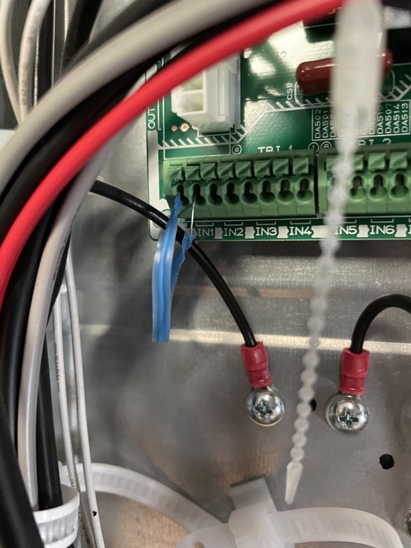

Goedemorgen,
Ik heb de combinatie PUHZ-SW75YAA en EHSD-VM2D, geïnstalleerd door Alklima en Comfort Partners in opdracht van BAM.
Mijn Mohlenhoff Alpha 2 8 zone basisstation lijkt niet te communiceren met de binnenuit. Werd de afgelopen dagen ineens best warm binnen. Als ik binnenuit open maak zie ik op IN1 een blauwe draad die lijkt te zijn doorgelust (zie foto). Ook ligt de draad uit het basisstation er los bij (zie foto). Warmtepomp verwarmd wel via compensatiecurve/WAR.
Mijn vraag is: klopt de aansluiting op IN1 zo? En op basis van welke informatie verwarmd hij nu?
Dank alvast!Afbeeldingslocatie: https://tweakers.net/i/6LuIRf_FCitCsZwLE_eQ-9WgCNw=/x800/filters:strip_icc():strip_exif()/f/image/LIa2eVNx1q3Mtjoxr4ftrcIV.jpg?f=fotoalbum_large
Afbeeldingslocatie: https://tweakers.net/i/JPS4xnoPphcPdkYPHXuIiJK4qyk=/x800/filters:strip_icc():strip_exif()/f/image/EryVoMkV1rRKIWO65A5mkFUc.jpg?f=fotoalbum_large
[ Voor 39% gewijzigd door Scharkby op 09-10-2022 11:53 ]

Hij verwarmd nu continue, op war denk ik.
Dat word een dure zo.

Daar zou normaal een On/Off thermostaat op moeten worden aangesloten. Door die door te lussen staat je WP continue op “On” en zal dus ook continue blijven verwarmen.

Scharkby schreef op zondag 9 oktober 2022 @ 08:35:
Goedemorgen,
Dank alvast![Afbeelding]
Die had ik ook in mijn vorige huis en communiceerde ook niet met de binnenunit. Je hebt als het goed is thermostaten hangen die communiceren met de alpha 2, die dan met motortjes de vloerverwarming regelt.
Goedemorgen,
Wat een prutsers...
Wat voor woning betreft het? Als het een compact gebouwde nieuwbouwwoning is kun je die hele regeling (en later ook het buffervat, wat er ook wel tussen zal zitten) beter weglaten.
Check even in het FAQ topic het hoofdstuk over zoneregeling en buffervat.

joezzt schreef op zondag 9 oktober 2022 @ 12:23:
Wat gebruik jij nu dan in jouw nieuwe huis? Waarom heb je voor iets anders gekozen?

Andrehj schreef op zondag 9 oktober 2022 @ 12:38:
Wat een prutsers...
Een hoekwoning, 140m2, nieuwbouw inderdaad.
Thanks voor de tip, ga ik doen.

Scharkby schreef op zondag 9 oktober 2022 @ 13:32:
Geen thermostaat nu. Ik heb alleen radiatoren en ga op war verwarmen. Wel op 2 radiatoren een Netatmo radiatorknop zodat ik niet gebruikte kamers boven toch nog kan laten afkoelen en slaapkamer verwarmen voor slapen gaan.
Wat nu wel heel nauw luistert is de afstelling qua stromingslawaai, voldoende vermogen naar de radiatoren krijgen en boven de 5 l/min blijven omdat anders de wp stopt.
In het vorige -vrijstaande- nieuwbouwhuis had ik 3 verdiepingen vloerverwarming, elk 60 m2. Met flink wat zones, wat op zich goed werkte. Ik had wel de regeling op ventilatorconvectoren gezet ipv vloerverwarming omdat daarbij de hysterese het kleinst was, 0.5 graden. Je zou zeggen dat dat niet goed kan werken omdat de vvw traag is en ventilatorconvectoren snel, maar praktisch gesproken deed het het beter. Het koelde anders vaak teveel af omdat de regeling te traag en te weinig was ( lage temperatuur verwarming met modulerende vvw regeling dus) ook al hadden we vloerverwarming met piepschuim eronder.
De instelling vind je onder par. 10 van de systeeminstellingen.

Alklima zet hem standaard altijd op WAR.

Een normale aan/uit thermostaat op IN1 (TBI.1 7-8) icm WAR, regelt de aanvoertemperatuur op WAR, maar als de ruimte temperatuur gehaald is stopt de warmtepomp wel.
Dit werkt dus prettiger en zorgt niet voor onnodige start/stops of hogere energieverbruik.

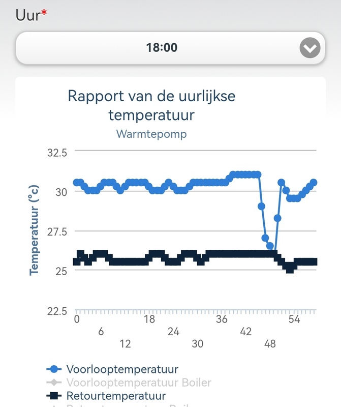

Ik heb mijn warmtepomp op War staan icm een thermostaat. Normaal heb ik altijd een strakke lijn als aanvoertemperatuur. Recentelijk heb ik de war verlaagd en ingesteld tussen 27 graden bij +15 en 35graden bij - 10 buitentemperatuur. Vandaag begin hij eerst met een stijgende lijn, maar nu zie ik hem continu wisselen kwa temperatuur. Ligt dit schommelen aan de buitentemperatuur? Of heeft dit een andere oorzaak? Ik heb momenteel alleen een logging vanuit melcloud. De delta tussen aanvoer en retour is 5 graden.
Afbeeldingslocatie: https://tweakers.net/i/yXWF3V7gESopGycv4hAqFM_584U=/x800/filters:strip_icc():strip_exif()/f/image/M9qjZV07hMLboNV0Io6pJlkc.jpg?f=fotoalbum_large
Mitsubishi Puz-wm112yaa + ERPT30X-VM2ED
Ronaldvdijk schreef op maandag 10 oktober 2022 @ 18:47:
Simpel gezegd je warmtepomp probeert zijn aanvoertemp constant te houden, etc. Maar krijgt een lichte overshoot welke hij niet stabiel krijgt, maar 0,5 graden vind ik vrij keurig!

  • Ronaldvdijk
  • Laatst online: 23-08 08:52
Verwijderd schreef op maandag 10 oktober 2022 @ 19:00:
Voorbeeld:
Dank voor je snelle en duidelijke reactie. Ik was al bang dat hij deze lage temperatuur niet kwijt kon. Bij de hogere temperaturen (32 graden aanvoer) heb ik dit namelijk niet eerder gezien en heeft hij runs gemaakt van 8 uur lang
Ronaldvdijk schreef op maandag 10 oktober 2022 @ 19:08:
Iets hogere temperatuur is wat makkelijker constant te houden.
Maar hoe lang zijn de runs nu dan?
Ik zie namelijk alleen dat hij 0,5 graden schommelt.

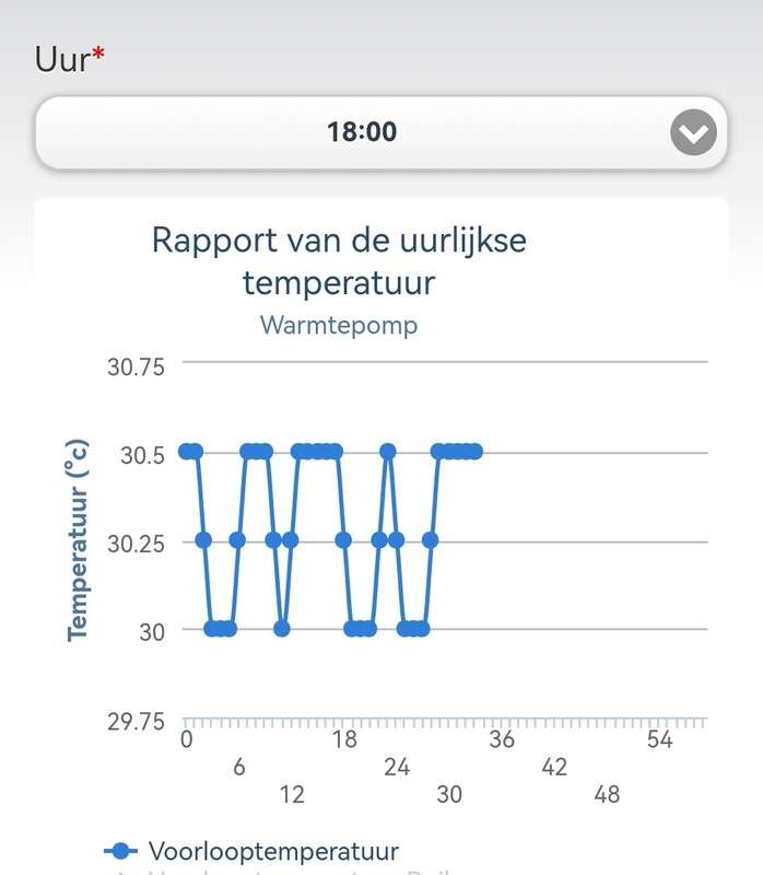

  • Ronaldvdijk
Verwijderd schreef op maandag 10 oktober 2022 @ 19:17:
Om half 4 heb ik hem aangezet. Hij heeft wel iets van een dip gehad. En toen ik om 1900 uur keek stond hij uit. Ik denk dat hij ook problemen had met het vermogen weg te krijgen in de vloer. Afbeeldingslocatie: https://tweakers.net/i/tEMfg3kM47-UZ75fOA3-aIoHfXQ=/x800/filters:strip_icc():strip_exif()/f/image/kWLAGAcBtm8iJZfdNqAbpyP8.jpg?f=fotoalbum_large
Ronaldvdijk schreef op maandag 10 oktober 2022 @ 19:47:
Om half 4 heb ik hem aangezet. Hij heeft wel iets van een dip gehad. En toen ik om 1900 uur keek stond hij uit. Ik denk dat hij ook problemen had met het vermogen weg te krijgen in de vloer. [Afbeelding]
Dan zou normaal je aanvoertemp stijgen of je delta T kleiner worden.
Maar dat lijkt niet echt te gebeuren…
Enige wat ik kan bedenken is dat thermo diff. van +5 en -5 lager staan ingesteld, dus +3 en -1 bijvoorbeeld.
Maar zelfs dan zou hij nog niet mogen ingrijpen…
Dat laatste heeft Alklima bij mij gedaan, maar deze instelling ga ik terug zetten, want icm radiatoren gewoon heel bijzonder.
