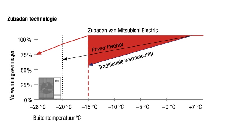

Afbeeldingslocatie: https://tweakers.net/i/Vly_aqSGEpNg7a986Xo5Ow8VHwU=/full-fit-in/4920x3264/filters:max_bytes(3145728):no_upscale():strip_icc():fill(white):strip_exif()/f/image/dVHCtSDnasjVuQqndmCO5aAR.jpg?f=user_large
Daarin zie je dat de SHW80YAA bij -10 echt nog 10 kW levert, waardoor je het echt wel een 10 kW WP mag noemen.
Overigens zal die SHW80YAA het ook prima doen, mits je veel VVW-oppervlak hebt. Ik blijk achteraf aan een 5 kW model ook genoeg te hebben gehad, maar heb dus een 75YAA, die max 8.5 kW levert bij -10. Omdat ik in ca 250 m² vloeren veel warmte kan bufferen is dat hoge vermogen zelfs wel gunstig. Heb je echter weinig VVW-oppervlak, of zelfs radiatoren, dan heb je weinig buffercapaciteit en komt wordt het minimumvermogen veel belangrijker. Dan moet je WP en warmtevraag wat nauwkeuriger op elkaar afstemmen.

De YAA-machines zijn 3-fasen, de VA(A) zijn enkelfasig. Daarnaast is de PUHZ-SHW80 een Zubadan-model. Die heeft een techniek (flash injection) waardoor bij lage temperaturen meer vermogen kan worden worden geleverd.
Het zijn behoorlijk verschillende apparaten, dus ik zou ik op z'n minst vragen wat de motivatie is voor deze wijziging.
FrankSpin schreef op vrijdag 9 september 2022 @ 08:57:
Wat is het verschil tussen PUHZ-SHW80 YAA en SUZ-SWM80 VA?
In voortraject stelde de installateur de PUHZ-SHW80 YAA buitenunit voor, maar nu alles meer concreet wordt staat in de offerte SUZ-SWM80 VA.
Dat hij eerst kiest voor een Zubadan inverter, om vervolgens terug te vallen op een Eco inverter…
Ik had dan persoonlijk eerder gekozen voor een Power inverter (PUHZ-SW75YAA) - 3 fase.
3 fase heeft gewoon in de meeste situaties de voorkeur.
De enige reden waarom je voor een Zubadan inverter zou kiezen is:
1. Tot -15 volledig vermogen.
2. Tot -25 kan hij nog vermogen leveren.
3. 50% kortere opwarmtijd en ontdooi cyclus vs een standaard warmtepomp.
4. Langere leiding lengtes mogelijk tussen binnenunit en buitenunit.
5. Als je vloerverwarming hebt om het minimaal vermogen makkelijker in kwijt te kunnen, maar dan praten we wel over voldoende massa…
6. Als je met hogere aanvoertemperaturen wilt verwarmen, wordt veel in de UK gedaan met COP 2,5-3,0 als je geluk hebt.

Kijk even in de TS en in het daarin gelinkte Databook. Het zijn compleet verschillende warmtepompen. 1 fase vs 3 fase, kleine behuizing vs grote behuizing. 10.2 kW vs 7.1 kW. In kostprijs zit ook meer dan een factor 2 verschil. Kijk maar op https://www.climamarket.eu.
Hoeveel vermogen heb je nodig?
Verwijderd schreef op vrijdag 9 september 2022 @ 10:07:
Dat heb ik nog niet eerder gezien. Dus een PUHZ-SHW80 zou 50% sneller zijn dan een PUHZ-SW100? (Beide ca 10 kW, maar de laatste heeft geen flash injectie). Dat kan ik maar moeilijk geloven. Het vermogen is toch gelijk?
Dit klopt niet. Beide bovengenoemde 10 kW warmtepompen hebben een maximale leidinglengte van 75 meter. De Zubadan-technologie heeft hier dus geen invloed op.

Andrehj schreef op vrijdag 9 september 2022 @ 12:50:
Ik denk dat ze hiermee vergelijken met een Eco inverter of een standaard inverter technologie.
Maar het is natuurlijk wat hun zeggen, ik weet niet hoe dit staat tot de praktijk.
Afbeeldingslocatie: https://tweakers.net/i/8jozPj8hP3NKk8EBWK79pz_TBG8=/800x/filters:strip_icc():strip_exif()/f/image/A8innMkNjOf9M5wozGT0Hq1E.jpg?f=fotoalbum_large
https://alklima.nl/de-inverters-toegelicht
Ik had van Alklima (monteur) begrepen dat de Power inverters en Zubadan inverters langere leidinglengtes aankunnen vs de Eco inverters.
Ook dit laatste klopt niet. Al die R410a warmtepompen gaan tot 60 graden, en leveren bij -15 nog 55°. Bij sommige kleinere ligt die 55° grens bij -10, maar ook hier heeft de Zubadan technologie dus geen invloed op.
Bij -10 heeft de Eco inverter nog ~70% vermogen.
Bij -10 heeft de Power inverter nog ~80% vermogen.
Bij -10 heeft de Zubadan inverter nog 100% vermogen.
Ik mag aannemen dat de temperaturen hier ook deels aangekoppeld zitten?
Ook stond ergens, kan het niet meer 1,2,3 terugvinden dat de Zubadan ideaal geschikt is voor renovatie met hoog temperaturen zonder aanpassing van de radiatoren.
Dit stond niet bij de eco inverter of power inverter.

Al dat bovenstaande is gewoon marketing-bullshit. Ik kijk liever naar de harde data uit het Databook (zie TS), en daaruit blijkt dat de voordelen van Zubadan helemaal niet zo groot zijn.
  • xoror
ik zou ook even de geluidsniveaus naast elkaar houden...
Mitsubishi Warmtepomp Uitlezen / Besturen | Optimaliseren
Andrehj schreef op vrijdag 9 september 2022 @ 15:15:
En daar betaal je dan wel ongeveer €800,- euro extra voor…
Ik wist sowieso dat het verschil minimaal was, dat had Alklima mij toen al duidelijk gemaakt.
Maar dat de rest allemaal marketing-bullshit was, dat had ik niet verwacht.
Verwijderd schreef op vrijdag 9 september 2022 @ 20:21:
Die opmerking sloeg vooral op die plaatjes.
De techniek is natuurlijk wel interessant, en doet het rond -15 en -20 echt wel beter dan normale warmtepompen, maar het praktisch nut daarvan is in NL nogal beperkt.

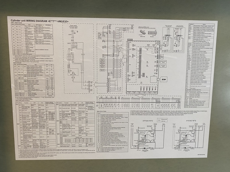

Mannen, ik kom net even bij mijn buurman vandaan om wat inspiratie op te doen. Hij heeft namelijk 3 wkn gelden een SW112YAA laten plaatsen samen met een ERST30D-VM2ED. Dus ik dacht! eens even kijken hoe dit nu allemaal is geïnstalleerd. Hoef ik het wiel niet uit te vinden en kan ik even kijken welke materialen er gebruikt zijn.
Wat mij meteen is opgevallen, is dat de 3 fase aansluiting op de aardlekautomaat van de zonnepanelen is aangesloten. (reden! de WP krijgt dan rechtstreeks stroom van de panelen) Dus niet op een aparte groep. En daarnaast haalde de binnen-unit zijn stroom uit het stopcontact waar de cv ketel in heeft gezeten. Ook niet van een aparte automaat dus. Hier zitten meerdere installaties op aangesloten(extra koelkast in de garage). Dit kan toch niet of sla ik nu volledig de plank mis. Want als dit wel mogelijk is, scheelt mij dit heeeeelveeeeeeeeeellll werk in het trekken van stroomkabels en het aanpassen van de meterkast. Maar ik heb zomaar het vermoeden dat dit normaal gesproken niet kan.

Speedyace schreef op zaterdag 10 september 2022 @ 14:26:
Wat een beunhazen zeg!
Je buurman kan dit beter snel op juiste wijze laten herstellen onder garantie!
Dit is de juiste manier:
Verwijderd in "Mitsubishi Electric Ecodan Lucht/Water Warmtepompen"
Eventueel zou de booster heater wel op een stopcontact kunnen want deze trekt 2000W.
Dus een koelkast erbij zou geen kwaad kunnen.
Maar de voorkeur is >2000W een eigen groep.
Dit is echt weer zo’n actie ahhh wat maakt het uit het is toch niet bij mij thuis installatie van Dhr. B. Haas.
[ Voor 3% gewijzigd door Verwijderd op 10-09-2022 15:17 ]
  • Plenkske
  • Laatst online: 14:33
Buitenunit altijd op eigen groep inderdaad, bij een 3 fase al helemaal.
Binnenunit booster in principe ook op eigen groep, maar er zijn er hier ook genoeg die de booster niet eens gebruiken.

Mijn vermoedens worden dus bevestigd. Nu eens even kijken hoe ik dit een beetje tactisch kan zeggen Afbeeldingslocatie: https://tweakers.net/i/OcUSMVKSHZjUr80g55n2VKH19bI=/full-fit-in/4920x3264/filters:max_bytes(3145728):no_upscale():strip_icc():fill(white):strip_exif()/f/image/QXeolEjSaVBCdgS23OIdaPmc.jpg?f=user_large
Dan heb je het compleet niet begrepen. Dit mag echt niet, want nu klopt de afzekering niet.
Ja. De het verwarmingselement in de binnenunit is maar iets van 1.8 kW. Het is weliswaar netter om dit op een aparte groep te zetten, maar dit mag ook gewoon op een stopcontact waar nog andere (kleine) verbruikers op zitten.
  • Naalroc
  • Laatst online: 30-08 21:38
Andrehj schreef op zaterdag 10 september 2022 @ 15:59:
@Speedyace wèl, maar de installateur dus niet....
[ Voor 28% gewijzigd door Naalroc op 10-09-2022 18:03 ]
Naalroc schreef op zaterdag 10 september 2022 @ 18:00:
"je" was dan ook (in het algemeen) gericht aan een ieder die op die manier een WP aansluit, niet op @Speedyace .
Speedyace schreef op zaterdag 10 september 2022 @ 15:33:
Mijn vermoedens worden dus bevestigd. Nu eens even kijken hoe ik dit een beetje tactisch kan zeggen [Afbeelding]
Gewoon eerlijk en direct!
Je zit er zelf ook niet op te wachten als daar eventueel brand uitbreekt.

Ik zit het verslag nog eens terug te lezen en haal even de foto's erbij die ik gemaakt heb van de aansluiting op de binnenunit. Maar ze gebruiken maar een 4x1,5m er zit niet eens een nul aangesloten.
De witte kabel gaat rechtstreeks het stopcontact in. En de kabel die op S1 S2 S3 zit aangesloten gaat richting buitenunit. :?
Afbeeldingslocatie: https://tweakers.net/i/9rtCylyPuZk8j75TOxHmXrWTQzQ=/x800/filters:strip_icc():strip_exif()/f/image/ORk3cvCKFoa9RvsaOCW70E29.jpg?f=fotoalbum_large
Afbeeldingslocatie: https://tweakers.net/i/O8_6G9dRjr8vXJYm5vclEtczrj8=/x800/filters:strip_icc():strip_exif()/f/image/UVoyynjXkWEbEQhZYaSS8xFd.jpg?f=fotoalbum_large
Afbeeldingslocatie: https://tweakers.net/i/hcMVQoxzVWXXJORCXNAj0PmpJSQ=/x800/filters:strip_icc():strip_exif()/f/image/RGZpj1mveIITdj2owhLVZ1wn.jpg?f=fotoalbum_large
WP: Puhz-SW75YAA - ERST30-VM2ED - Procon melcobems mini (A1M) - SolarEdge SE5K 16 x 320WP IBC Solar - SolarEdge SE3680H 14 x 410WP Longi, gasloos sinds: oktober 2022 - Gardena smart city Selino 600
@Speedyace
Geen idee wat je met 4x1.5m zonder nul bedoelt.
Binnen- en buitenunit lijken hier gewoon correct verbonden. Hiervoor is geen speciale kleurcode voorgeschreven. Het is hooguit handiger om Lapp Ölflex 110 te gebruiken, dan heb je genummerde aders, die dan mooi met S1 - S3 overeenkomen.
Wat niet klopt is de aansluiting van het element. Die kabel uit het stopcontact (wat zoals ik al eerder schreef gewoon toegestaan is) hoort rechtstreeks naar boven te gaan en niet eerst op de onderste terminals te worden aangesloten.
Die onderste aansluitingen L en N gebruik je alleen als je de binnenunit zijn eigen voeding geeft (dus niet vanaf de buitenunit wilt voeden), iets wat je normaliter niet doet.
En verder zijn hier alle kabels gebundeld, terwijl de manual uitdrukkelijk vermeldt dat je de signaalkabels (van sensoren etc) moet scheiden van de 230V kabels.
[ Voor 11% gewijzigd door Andrehj op 10-09-2022 19:58 ]
  • Speedyace
  • Registratie: Januari 2019
  • Laatst online: 25-08 07:40
Speedyace
PUHZ-SW75YAA
Andrehj schreef op zaterdag 10 september 2022 @ 19:55:
@Speedyace
Je hebt gelijk _/-\o_ ik zie het nu 8)7 volgende keer maar gelijk achter de PC de foto's bekijken incl. leesbril
[ Voor 4% gewijzigd door Speedyace op 10-09-2022 20:07 ]
@Speedyace
Ze hebben wel echt hun best gedaan die lui :+
Aarde = aarde.
S1 = 230V vanuit buitenunit.
S2 = gezamenlijke N.
S3 = laagspanning/stuursignaal.
Afbeeldingslocatie: https://tweakers.net/i/56XBOi78DppRbUlQ137UBqVkfE0=/800x/filters:strip_icc():strip_exif()/f/image/HKukr8091d74owe22ap3SCZo.jpg?f=fotoalbum_large
De enige reden om de booster heater met de L + N te willen doorverbinden is als de buitenunit defect is en je de binnenunit in noodbedrijf willen laten werken voor SWW (COP = 1)
Hiervoor moet je wel 1 stekker inwendig omzetten. + wat dipswitches en de buitenunit uitzetten.
Ze zijn trouwens ook de Aarde van de booster heater vergeten. Schroefjes links boven aansluiting L+N bij ECB1
[ Voor 11% gewijzigd door Verwijderd op 10-09-2022 20:21 ]
Verwijderd schreef op zaterdag 10 september 2022 @ 20:13:
Die zijn ze niet vergeten. Die aarde is onderaan al aangesloten.
Dat aardpunt bovenaan zit er alleen maar om de aarde van het snoer naar de heater makkelijk aan te kunnen sluiten.
Maar onderaan aansluiten mag net zo goed. Intern zijn al die aardes toch doorverbonden.
Andrehj schreef op zaterdag 10 september 2022 @ 21:31:
Klopt, maar in deze situatie moet het toch aangepast worden.
Dan is het net zo netjes om het bovenin te doen volgens schema.
