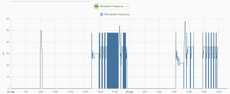

Fireball86 schreef op dinsdag 23 augustus 2022 @ 11:45:
Met dank aan @AUijtdehaag heb ik de procon draaien en kan ik de gegevens uitlezen in HA. Het werd pijnlijk duidelijk hoe erg de WP aan het pendelen is bij koelen op 18 graden.
Dus heb ik de koelfunctie 1,5 dagen uitgezet en het daarna opnieuw geprobeerd. Er vielen me twee dingen op. Als eerste ging die na 20 minuten weer pendelen bij 18 graden koelen en daarnaast is de flow maar 14 L/min (bij SWW maken 16/17 L/min) . Als ik het forum hier teruglees zou dit op stand 5 hoger moeten zijn. Alle groepen staan open. Moet ik hier de installateur voor terug laten komen?
Vandaag heb ik opnieuw een poging gedaan met koelen bij 17 graden en nu blijft hij wel netjes doorlopen en zit ik nog ruim boven het dauwpunt. De buitentemp is nu ook hoger waardoor de WP met een lagere frequentie loopt.
Om dat hele heftige pendelen tegen te gaan ben ik in het forum op zoek gegaan naar een oplossing. Ik kwam dit tegen:
@ocaj doe je dit via HA? Zo ja, hoe heb je dit in een script uitgevoerd? Zou je die eventueel met me willen delen?
@AUijtdehaag kwam ook nog met de tip om een vermogenskabeltje te plaatsen, zeker een goed idee, alleen met twee kleine kinderen en een baan iets waar ik niet aan toe ga komen op korte termijn. Dus voor nu zou ik het graag oplossen met een HA trucje. Dus als iemand een goede tip heeft, graag :)
Allemaal bedankt voor het meedenken!
Het vermogenskabeltje gaat je hier niet mee helpen, die beperkt alleen het maximale vermogen, maar laat de WP niet verder terugmoduleren.
Ik weet niet exact welke Mitsu jij hebt, maar het is een feit dat bepaalde lagere frequenties pas worden vrijgegeven bij hoge Tbuiten temperaturen.
Ik heb er een extra NTC tussen gesoleerd die ik stuur met een wifi relais bordje dmv HA.
Als buitentemperatuur = +20 graden, dat wordt de NTC met temperatuur 38 graden aangestuurd waardoor mijn WP denkt dat het 38 graden buiten is waardoor hij keurig terug moduleert naar 20Hz.
Dan nog moet ik met mijn krachtpatser (SHW112YHA Zubadan) Ta 16 hanteren en koelen in blokken.
Blok 1 = 11.00 tot 15.00 (4 uur aan 1 stuk) en blok 2 van 18.00 tot 21.00 (3 uur aan 1 stuk).
Zo rond 20.30 komt de Ta dan rond de 15 graden uit waardoor hij net niet begint te pendelen.
En dat je flow bij koelen anders is dan bij SWW is logisch, je hebt een hele andere leidingweerstand.
Maar als het goed is, dan is je flow wel gelijk bij koelen of verwarmen (als je dezelfde groepen open hebt staan).
Heb je het filtertje al eens schoongemaakt :? Scheelt zo 25% aan flow.

Grolsch schreef op dinsdag 23 augustus 2022 @ 12:34:
Wij hebben de PUHZ-SW75YAA, dus niet zo'n krachtpatser als jij hebt inderdaad. Ik zie dat het pendelen vandaag al beter gaat bij 17 graden dan gisteren bij 18 graden. De vloer is al lekker koud in elk geval :). Ik heb nu de vakantiestand ingesteld dat verwarmen/koelen uitgeschakeld wordt maar SWW wel door mag gaan. Ik schakel dat nu handmatig als test voor nu even, maar zou het liefst dat automatisch laten schakelen. Hoewel ik vandaag commentaar kreeg van mijn vrouw dat ze de thermostaat mist (die gaat uit bij vakantiestand) en dat ze vond dat ik me wel heel erg bezig hield met de WP :P . Tja, hobby he ;).
Schakelen naar verwarmen kan uiteraard ook, maar het gekke vind ik dat die dan ook gelijk even gaat verwarmen.
Zo'n extra weerstand kan uiteraard ja, maar dat is net als het vermogenskabeltje. Daar ga ik nu niet aan toe komen. En wat heeft zo iets voor invloed op je garantie?
Overigens vind ik het ergens heel gek dat zoiets niet gewoon in de software te regelen is bij zo'n modern apparaat.
Het filtertje schoonmaken zal ik inderdaad eens even gaan doen. Las hier ergens de tip om een bankpas/milieupas/sportschoolpas enz. te gebruiken :).
Hieronder een afbeelding van gisteren en vandaag:
Afbeeldingslocatie: https://tweakers.net/i/4Iir3mvSNPiMW-LBIsbT3u2JQPo=/800x/filters:strip_icc():strip_exif()/f/image/mxvS2LQjv8JMujsEv2fPHFNT.jpg?f=fotoalbum_large

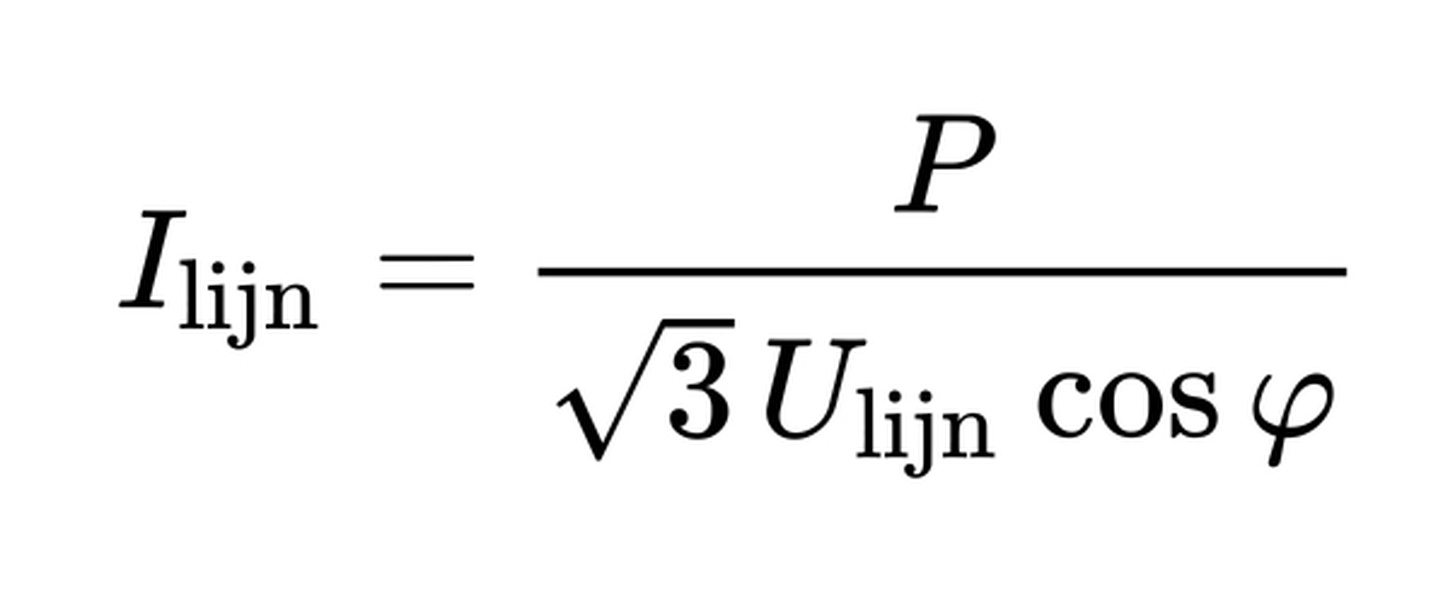

De PUHZ-SW75YAA heeft een max current van: 11,5A
Formule:
Afbeeldingslocatie: https://tweakers.net/i/A03_ZPZmKwPAhT0DtNQqyYwAxiY=/full-fit-in/4920x3264/filters:max_bytes(3145728):no_upscale():strip_icc():fill(white):strip_exif()/f/image/6eq55JoXohaPlkYNAvscOUQ4.jpg?f=user_large
Als ik dan het vermogen wil uitrekenen:
(1,732 * (400V) * 1) * 11,5A = 2655W per fase.
Dus maximaal vermogen = 7965W totaal.
Klopt mijn berekening of vergeet ik nog iets?

Verwijderd schreef op dinsdag 23 augustus 2022 @ 21:42:
Formule:
Ik vind hem erg ingewikkeld.
De werkelijkheid is veel simpeler: Neem gewoon de tabel uit het databook:
Afbeeldingslocatie: https://tweakers.net/i/Vly_aqSGEpNg7a986Xo5Ow8VHwU=/full-fit-in/4920x3264/filters:max_bytes(3145728):no_upscale():strip_icc():fill(white):strip_exif()/f/image/dVHCtSDnasjVuQqndmCO5aAR.jpg?f=user_large
En zoek daar het punt met het hoogste stroomverbruik, dat zit ergens rechtsboven. Daar zie je bijvoorbeeld 7.3 kW met cop 1.67, wat een elektrisch verbruik van 4.4 kW geeft.
Dat deel je door drie fasen, dus ca 1.5 kW per fase, oftewel 6 ampère.
Die 11.5 A is misschien een heel korte inschakelpiek, die je alleen krijgt als de condensatoren opladen, dus bij het inschakelen van de spanning op de unit. Dat is voor de rest totaal niet interessant, en ook zeker niet iets waar je met leidingwerk etc rekening mee moet houden.
Gewoon aansluiten met 5x2.5mm² op een 16A alamat, en bij overige berekeningen (van bijvoorbeeld je hoofdzekeringen) rekening houden met die max 6A per fase.

Deze tabel wist ik nog niet/of overheen gelezen, thanks!
Het was meer een biervilt redenering om in ieder geval een schatting te hebben van het maximale verbruik per fase.
Het was niet bedoeld voor leiding berekening van de groepenkast of om de gelijktijdigheidsbelasting te berekenen etc. Puur uit interesse.
Met max 1,5kW per fase valt het mij eigenlijk nog best mee! :)
