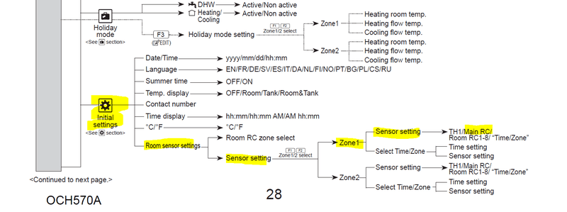

Hm, nogeens de handleiding erbij gepakt. Maar ook deze "main remote controller/hoofdbediening" zou blijkbaar tussen tijd of temperatuur als variabele moeten kunnen schakelen.
Kan niet goed achterhalen waar ik een evt typenummer van de controller kan vinden... Maar zie in de manual ook dat je bijvoorbeeld de actuele temperatuur van de ruimte op het scherm zou moeten kunnen zien, en ook dat zie ik niet... oh. alleen in verwarm stand blijkbaar...
Er lijkt toch iets raars aan de hand met deze controller.
Zie als ik functie 190 uitvraag 1301. Dat lijkt dan iig oude firmware? Zag in het topic iets van een update voor een ftc6, maar weet niet of ik ftc5 of 6 heb...
Grr, hoop uit te vlooien...
Edit: de manual zegt dat de main controller dus ook remote geplaatst kan worden. En in dat geval wordt wel de ingebouwde thermistor bruikbaar.

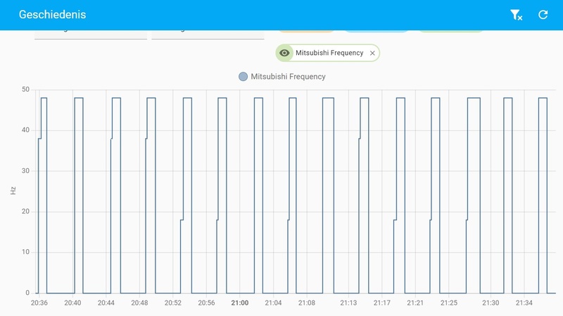

Ronaldvdijk schreef op dinsdag 16 augustus 2022 @ 22:03:
Sinds een week draait nu de warmtepomp, voornamelijk om sww te verwarmen en af en toe een testje om te verwarmen en koelen.
Ik heb sww op 48 graden ingesteld met een delta van 10 graden voordat hij opnieuw begint. Ik merk echter dat ik in 24 uur ongeveer 5 graden stilstandsverlies heb. Ik las op het forum dat sommigen de boiler extra isoleren. Ik heb een binnenunit met geïntegreerde boiler van 300 liter.

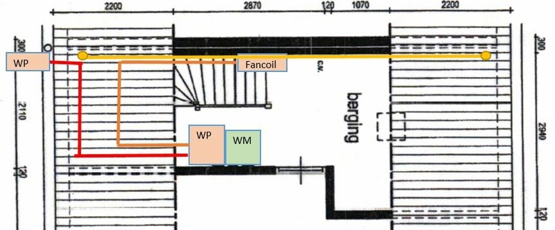

Sven1234 schreef op dinsdag 16 augustus 2022 @ 22:25:
Als ik de afbeelding goed zie, dan zit de controler van de binnenunit bij jou beneden aan de muur. Dat is geen thermostaat, maar alleen het bedieningspaneel. Daar is in dit forum al eerder over gesproken of je alleen daarmee goed kan draaien (even terug zoeken), maar volgens mij heb je nog een losse thermostaat nodig om automatisch een nacht verlenging toe te passen. De weekklok zelf zorgt alleen voor het starten en stoppen van verwarmen/koelen/sww.
Daarnaast wil je tussen 05:00 en 21:00 koelen. Dat is een erg lang blok. Hoeveel m2 vloerverwarming heb je? Met mijn 120m2 is na 3h de koek op en start het pendelen. Ik zou aanraden in kortere blokken te koelen en even testen hoe lang een blok en de pauze moet zijn voordat het pendelen start.
Ik gebruik deze toch echt als thermostaat in de woonkamer. En werkt gewoon met tijd programmeren en verlaging/verhoging. Alleen gebruik ik het systeem niet voor koelen omdat mijn afgifte systeem daar niet toereikend voor is (radiators).

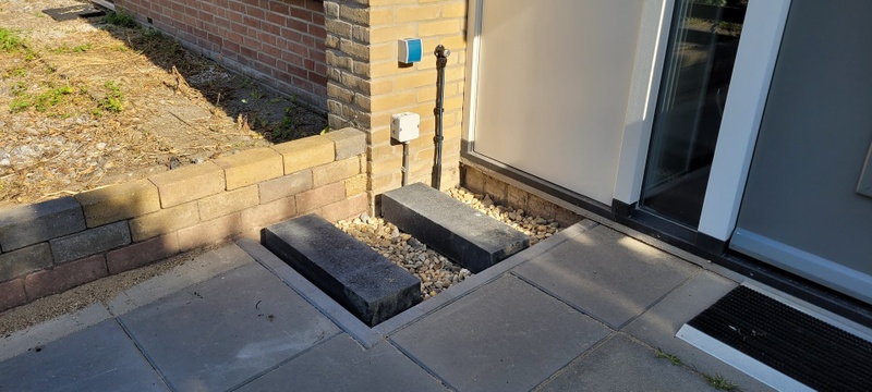

assje schreef op zondag 7 augustus 2022 @ 09:53:
Ik wist eigenlijk niet dat de cilinderunit ook een condensafvoer nodig heeft. Over paar weken wordt hij bij mij geplaatst en moet e.e.a. nog voorbereiden.
Gisteren terug van vakantie en vandaag wat voorbereidend werk gedaan. Binnenunit warmtepomp komt op voorportaal zolder te staan met daarnaast de wasmachine en droger. De ruimte in de diepte is vrij beperkt, om die reden was ik in eerste instantie van plan afvoer/elektra door de muur te boren en tegen de andere kant van de muur te monteren (daar komt een kast, daar had ik nog wel iets moeten bedenken voor afwerking).
Afbeeldingslocatie: https://tweakers.net/i/rEyrN2KiAHhXF7SQW1QTWnAhsg4=/800x/filters:strip_icc():strip_exif()/f/image/xHNmK2WptlKVVh5lL5A7bYEi.jpg?f=fotoalbum_large
Eerder werd ik in dit topic gewezen op noodzaak condensafvoer voor de binnenunit, dat gaf weer wat extra complexiteit. Na wat wikken en wegen heb ik nu besloten de binnenunit toch iets van de muur te houden en alles aan deze kant te houden. In plaats van een afvoerleiding achter de unit langs wil ik de afvoerslang achterlangs halen (die zijn lang genoeg). Met de wasmachine en droger die ik nu heb zou 30mm in principe genoeg zijn om achterlangs te kunnen, iets minder als ik de waterstop demonteer.
Daarmee ben ik tot de volgende voorbereiding gekomen:
Afbeeldingslocatie: https://tweakers.net/i/ODa1cHBWdh_zOWFUt3GesYsmRgc=/full-fit-in/4920x3264/filters:max_bytes(3145728):no_upscale():strip_icc():fill(white):strip_exif()/f/image/uyOELlhfN0JbF6EyHQL1cWX5.jpg?f=user_large
Elektra: WP element & wasmachine/droger (voeding van de binnenunit moet de installateur met de koelleidingen mee naar binnen brengen).
Afvoer: Warmtepomp en droger. Onderaan een membraansifon voor de condensafvoer. Hierbij volg ik dan de eerder geposte tip; @HaTe is zo vriendelijk geweest me zo'n koppeling toe te sturen. In principe heb ik zelfs met de stelvoetjes op minimale hoogte nog voldoende afschot.
Water: ruimte gelaten voor waterleiding voor wasmachine kraan, aanleggen vulpunt is onderdeel van scope installateur dus kan wel met hetzelfde gemak mee lijkt me (of die kraan gebruiken als vulpunt?)
Buitenunit is als volgt voorbereid:
Afbeeldingslocatie: https://tweakers.net/i/ANP0FB3vEvsDzMFbtwTmSNU3og4=/800x/filters:strip_icc():strip_exif()/f/image/JcsV0QqqE5wMlO2RTUmi44aN.jpg?f=fotoalbum_large
Ik heb nu alleen nog een doos geplaatst, geen werkschakelaar. Ik twijfel een beetje aan nut en noodzaak daarvan? Meterkast zit op 1m afstand, unit heeft eigen groep en visuele indicatie; wil/moet ik dan wel een werkschakelaar in mijn voortuin? Er komt nog een laag (wit) grind bij maar dacht nog even te wachten tot ik zeker weet dat het allemaal OK is qua positie. Om de buitenunit wil ik een omkasting gaan maken, kliko's komen er naast te staan met bijpassende omkasting.
Zijn er nog mensen die beren op de weg zien of ziet dit er goed uit zo?
assje schreef op zaterdag 20 augustus 2022 @ 22:27:
Er bestaan Y stukken waarin je 2 wasmachinekranen kunt draaien:
Afbeeldingslocatie: https://tweakers.net/i/V7zodnLTixo_lRt0xxkfGYAYJKw=/full-fit-in/4920x3264/filters:max_bytes(3145728):no_upscale():fill(white):strip_exif()/f/image/xSXewbmyF0zhKzalMnkQdNpl.webp?f=user_large
Werkschakelaar is volgens de checklist verplicht.
Ook de documentatie geeft dit aan.
Je kan er eventueel een slot inzetten om ongeoorloofd uitschakelen te voorkomen.
Maar wettelijk ligt het weer wat genuanceerder.
Jij betaalt, jij bepaald ;)
Is het wel wenselijk om de binnen installatie op het laminaat te zetten, stel je wilt het laminaat ooit eens gaan vervangen.
Het ziet er netjes uit :) (y)
[ Voor 70% gewijzigd door Verwijderd op 21-08-2022 01:40 ]

  • KabouterSuper
Bravertal schreef op zondag 21 augustus 2022 @ 09:31:
Dat klopt, maar mijn wasmachine staat op zolder bij de warmtepomp.
Op dit ogenblik vul ik het systeem bij met het kraantje vd wasmachine.
Als het niet kan dan wil ik een aparte kraan met grijs water zodat ik met normaal water mijn warmtepomp kan bijvullen.

  • Bravertal
  • Laatst online: 22:29
Het wordt aangesloten op beide wc's en de wasmachine. Ik zal aangeven dat er een extra kraan op zolder moet komen voor de wasmachine zodat ik het systeem vd warmtepomp kan bijvullen met drinkwater.

Hallo remcoVer, kun jij idd per blok de temperatuur kiezen? Zie jij dan onder de F1 knop een symbool, of werkt dat anders? Ik vraag me af of de installateur mss een andere bedieningsstand heeft ingesteld (als ik de hydrobox manual goed interpreteerj. Weet niet of je dat ergens kunt zien?
Ik ga er van uit dat je zoiets bedoeld:
Afbeeldingslocatie: https://tweakers.net/i/Dbcoe7Uwacw-mwfRlCoK1BOwetI=/800x/filters:strip_icc():strip_exif()/f/image/X1nHaUp2tdA6YO2X9X4MoT7C.jpg?f=fotoalbum_large
Ik draai het systeem op kamer thermostaat. Het systeem moduleert zelf en pendelt af en toe. In bij 4 graden is dat ongeveer 4 a 8 keer per dag. De maximale aanvoer staat op 38 graden. In de winter van 2021 toen het een tijdje lang goed -5 a -12 was kwam ik te kort bij Ta van 35. Het was die 3 graden om de kamer temp omhoog te laten gaan. (dit met radiatoren).
Mijn installateur heeft de 'Main Controller' (IN1 op TBI.2) Door verbonden naar de woonkamer zelfs via de bedrading van de 20 jaar oude Nefit thermostaat.
Afbeeldingslocatie: https://tweakers.net/i/PHNq3QhvjlYhGuM79mQPljFBeBM=/800x/filters:strip_exif()/f/image/MCaOrjW7qqQccGgczDXrRee4.png?f=fotoalbum_large
In de service manual staat waar je de 'Main Controller' kan instellen als kamer thermostaat! Hopelijk helpt dit, je hebt wel de 'service menu' passcode nodig maar die is mogelijk 0000.
Ja, dat is idd wat ik bedoel...
Service menu code is idd default, en ik heb idd al gecontroleerd of deze als thermostaat staat ingesteld. Ik heb net een firmware update voor de ftc6 ontvangen. Mogelijk (hopelijk) dat dit toch het verschil gaat maken.
Edit: firmware update maakt geen verschil..
Edit2: ok, my bad: werkt niet op de flow temp instellingen, alleen voor verwarmen en in war stand...

Met dank aan @AUijtdehaag heb ik de procon draaien en kan ik de gegevens uitlezen in HA. Het werd pijnlijk duidelijk hoe erg de WP aan het pendelen is bij koelen op 18 graden.
Afbeeldingslocatie: https://tweakers.net/i/R_K7f44SWGimoxAPY3ye7oZLDd0=/800x/filters:strip_icc():strip_exif()/f/image/bqZtwjKPjfdlxzC17uLzpuLt.jpg?f=fotoalbum_large
Dus heb ik de koelfunctie 1,5 dagen uitgezet en het daarna opnieuw geprobeerd. Er vielen me twee dingen op. Als eerste ging die na 20 minuten weer pendelen bij 18 graden koelen en daarnaast is de flow maar 14 L/min (bij SWW maken 16/17 L/min) . Als ik het forum hier teruglees zou dit op stand 5 hoger moeten zijn. Alle groepen staan open. Moet ik hier de installateur voor terug laten komen?
Vandaag heb ik opnieuw een poging gedaan met koelen bij 17 graden en nu blijft hij wel netjes doorlopen en zit ik nog ruim boven het dauwpunt. De buitentemp is nu ook hoger waardoor de WP met een lagere frequentie loopt.
Om dat hele heftige pendelen tegen te gaan ben ik in het forum op zoek gegaan naar een oplossing. Ik kwam dit tegen:
ocaj schreef op dinsdag 19 juli 2022 @ 06:39:
Aha, dat dacht ik al.... Misschien dat hij wat rustiger doet als je de doel-kamertemperatuur 0,5 of 1 graad onder de echte temperatuur zet? Met verwarmen doet hij ook veel rustiger als hij er bijna is.
Wat ik zie als ik op aanvoertemperatuur regel is dat hij bij opstarten even naar 34 Hz gaat en dan langzaam zakt. Pas na een minuut of 20-25 is de compressor naar 20Hz gezakt. Maar tot nu toe is de aanvoertemperatuur dan meestal al te laag.
Als de compressor stopt omdat de aanvoertemperatuur 1,5 graad onder de ingestelde waarde is, dan probeert hij het veel te snel (na een minuut of 3) weer opnieuw. Er lijkt geen goede antipendel-functie voor koelen in te zitten.
Ik heb nu via een script een eigen anti-pendel-functie gebouwd met vrij simpele logica:
- Als hij aan het koelen is en de compressor stopt
- dan gaat hij 1 uur in de vakantiestand
- tenzij hij al binnen een kwartier gestopt was, dan gaat hij 2 uur in de vakantiestand
Vakantiestand heb ik ingesteld op "alleen SWW" (het omgekeerde van wat je normaal in de vakantie zou doen....), zodat SWW wel gewoon doorgaat.
Ik heb maar 1 luchtvochtigheids-meting in huis in de woonkamer terwijl vochtige lucht stijgt, dus op zolder is het hoger. Als ik zin/tijd heb moet ik daar ook nog eens een meting gaan doen, zodat ik automatisch de aanvoertemperatuur net boven het dauwpunt kan houden. (of misschien moet ik met voor die paar warme dagen per jaar weer maar gewoon even lekker niks doen... ;) )
@ocaj doe je dit via HA? Zo ja, hoe heb je dit in een script uitgevoerd? Zou je die eventueel met me willen delen?
@AUijtdehaag kwam ook nog met de tip om een vermogenskabeltje te plaatsen, zeker een goed idee, alleen met twee kleine kinderen en een baan iets waar ik niet aan toe ga komen op korte termijn. Dus voor nu zou ik het graag oplossen met een HA trucje. Dus als iemand een goede tip heeft, graag :)
Allemaal bedankt voor het meedenken!
