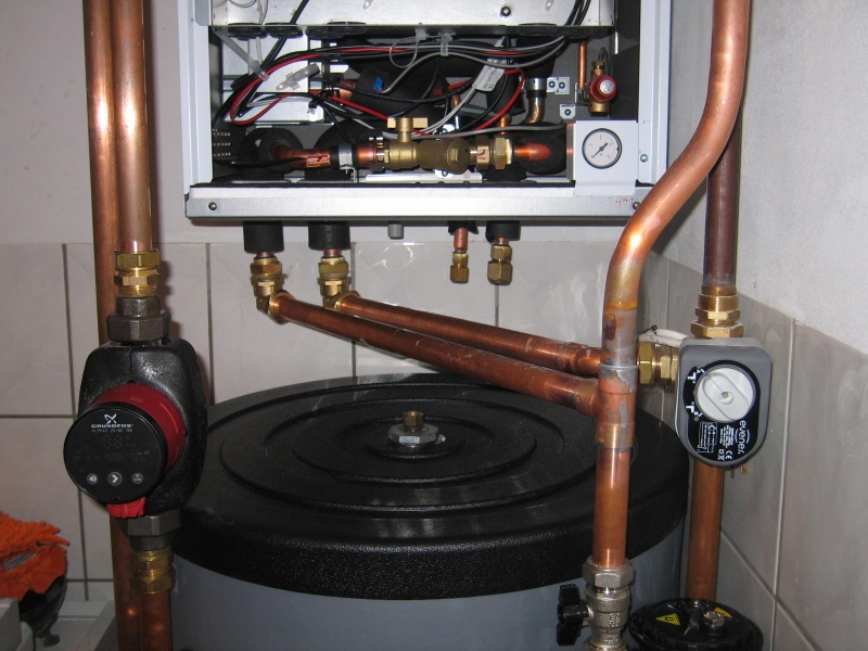

Heeft iemand fotos hoe de ecodan is aangesloten en dan met name de hydrobox?
  • Naalroc
  • Laatst online: 30-08 21:38
Wat wil je dan met die foto's , van 4 pijpen en 2 kabels?
De handleidingen staan toch op het internet.
  • deheij1
  • Registratie: Februari 2019
  • Laatst online: 29-10-2024
Naalroc schreef op donderdag 4 augustus 2022 @ 12:18:
Ja het staat er allemaal, maar ben meer visueel ingesteld ;-)
Dus een mooie foto van de hydrobox, dan snap ik wat beter de leidingen etc/ :)
  • Naalroc
Afbeeldingslocatie: https://tweakers.net/i/6akWTtvWcwEWS6FP9yb9E2YyQ6o=/800x/filters:strip_icc():strip_exif()/f/image/IM0a4XUAZKwWWVHj6jM5C58k.jpg?f=fotoalbum_large
  • deheij1
mooi hoor nog een plaatje van wat verder eraf?
  • Naalroc
Afbeeldingslocatie: https://tweakers.net/i/VDmLv116idtnpR6SVjUCS9qvXLw=/x800/filters:strip_icc():strip_exif()/f/image/wFfDX5M5rCvBlc2OyHteDoGq.jpg?f=fotoalbum_large
  • deheij1
wel slim dus boven je boiler? bij mij staat mijn boiler een stukje van de hydro af

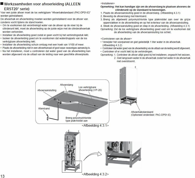

Voor de gene die ook zitten te worstelen met de condensafvoer voor de cilinderunit, heb ik nog wat koppelingen en stukjes slang over. Het is een 20x12mm koppeling en een 20x26mm PVC slang. De 12mm slang (binnenmaat) kan je gewoon bij de bouwmarkt halen. Je moet alleen zelf nog wat van de ribbels afschuren, omdat de slang anders te dik wordt voor het gat in de binnenunit (binnenmaat 26mm).
Graag een DM bij interesse :)

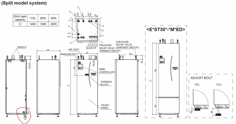

HaTe schreef op zaterdag 6 augustus 2022 @ 16:20:
Ik wist eigenlijk niet dat de cilinderunit ook een condensafvoer nodig heeft. Over paar weken wordt hij bij mij geplaatst en moet e.e.a. nog voorbereiden.
Hij lijkt vrij laag te zitten, moet dit vrije uitloop en afvoer hebben?
Lijkt er ook op dat de unit dus niet strak tegen de wand kan, daar heb ik in de manual niets over gezien.
[ Voor 5% gewijzigd door assje op 07-08-2022 09:55 ]
  • HaTe
  • Laatst online: 30-08 20:11
HaTe
haat niet
assje schreef op zondag 7 augustus 2022 @ 09:53:
Klopt ja, het is een van de nadelen van de cilinderunit. Hij moet afschot hebben van 1% en een droogsifon (staat wel in de handleiding). Ik druk de slang in de oude gas leiding en dan kan ik beneden (unit staat op zolder) wel ergens die sifon tussen knutselen. Hoe ze dat elders voor elkaar krijgen snap ik ook nog niet. Pootjes op de hoogste stand helpt in ieder geval wel wat.
3cm ruimte aan de achterkant heb je wel nodig, hoe ik hem nu heb zitten is niet optimaal plat, maar ik heb daar net wat ruimte zitten dus heb niet mn best gedaan om hem zo strak mogelijk erin te krijgen.
WP: ME PUHZ-SW75YAA + ERST30D-VM2ED | Solar: 17x TSM-340-DE06M.08 (5780Wp ~6200kWh), Azimuth 179°, Hellingshoek: 34° | PC specs
Dat hangt heel erg van je FTC versie af. Jouw plaatje is van een (erg oude) FTC4. @Grolsch heeft een FTC5. Ik heb een FTC6, en daar is het IN1 TBI.1 7-8
Zolang je maar de ingang voor room thermostat 1 gebruikt werkt het.
Dan lijkt het me verstandig als je de installatiehandleiding eens goed gaat bestuderen, daar staat dit allemaal in geschreven. Links staan in de TS.
Overigens kun je er ook voor kiezen om die condenswaterafvoer weg te laten, maar dan zou ik de optie "koelen" ook uitschakelen met de dip switches. Dan had je trouwens ook beter een binnenunit zonder koelmogelijkheid kunnen kopen.
In alle gevallen moet je een afvoer aansluiten op het overdrukventiel, wat voorkomt dat het een waterballet wordt in geval van een storing.
Geen idee wat je hier mee bedoelt, vrije uitloop is bij ons iets van de kippen.
Die afvoer moet gewoon functioneel gelijk zijn aan elke andere condenswaterafvoer, dus je moet zorgen voor voldoende afschot, en voor een sifon die niet droog kan dampen. Dus er moet een ander lozingstoestel bij zitten, of je moet een droogsifon gebruiken.
[ Voor 18% gewijzigd door Andrehj op 07-08-2022 11:28 ]

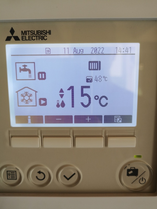

  • chris vw
Je hebt nog wel de 'summer mode' in de handleiding. Volgens mij kan je dan de wp uitschakelen bij een bepaalde buitentemperatuur? Weet iemand hier meer van?
Afbeeldingslocatie: https://tweakers.net/i/wN42-0NnZQNr19hOgcv3XhleA7Q=/800x/filters:strip_exif()/f/image/YgIcgm4BaROawftlTH69sL2m.png?f=fotoalbum_large
  • HaTe
HaTe
haat niet
Met de instellingen zoals je die daar hebt staan, doet de warmtepomp niks totdat de buitentemperatuur langer dan 6 uur onder de 10 graden is, ongeacht dat wat de thermostaat wil (dit weet ik niet zeker), tenzij de buitentemperatuur daalt tot 5 graden, dan zal hij direct aan gaan.
Dit is dus vooral voor WAR, waarbij je niet wilt dat de warmtepomp in de nacht even aangaat, terwijl het overdag weer 30 graden wordt.
chris vw schreef op maandag 8 augustus 2022 @ 15:55:
Ja, dat is de mode die ervoor zorgt dat de WP niet in de zomer gaat verwarmen (handig voor tijdens koude zomernachten als je alleen WAR draait zonder naregeling).
Volgens mij doet bijna niemand dat (bijna iedereen heeft wel een of andere vorm van naregeling), dus voor de meesten is het niet zo nodig.
Dit is afgelopen weekend nog in het algemene L/W WP topic besproken (jammer, hoorde eigenlijk in dit topic thuis, maar zo gaat zo'n discussie soms):
Andrehj in "Lucht/Water warmtepomp om mee te verwarmen en te koelen #10"

WP: PUD-SWM80YAA + EHSD-VM2D, ESP met HA
  • assje
  • Laatst online: 23:18

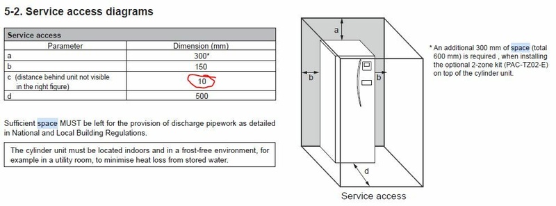

Andrehj schreef op zondag 7 augustus 2022 @ 11:21:
Ik vind dat dit toch nog wel makkelijk geroepen wordt. Nu snap ik best dat het vervelend is dat er allerlei basale vragen wekelijks terug komen maar aan de andere kant houdt de leesbaarheid van die manuals echt niet over. Ik heb een werktuigbouwkundige achtergrond dus als het goed is zou ik hier bovengemiddeld de weg in moeten kunnen vinden maar ik vind het alsnog een behoorlijke puzzel.
Bij mij wordt de warmtepomp door een installateur geinstalleerd; het gaat mij alleen om het zorgen voor de juiste voorbereiding en voorzieningen. De manuals die ik gezien heb voorzien hier bepaald niet eenvoudig in. Jij verwijst naar een "installatiehandleiding", als die er is zou ik graag een linkje krijgen want ik vind die niet. Het enige dat ik gevonden heb (via Alklima) is een service manual die 103 pagina's telt.
In deze manual heb ik niets gevonden over een condensaansluiting. Op basis van de foto van @HaTe is het duidelijk dat het gaat om de aansluiting die hier zichtbaar is (5-1 #15)
Afbeeldingslocatie: https://tweakers.net/i/KQ8lwH_GzOfsdprgJeoeQ9ehuDs=/800x/filters:strip_icc():strip_exif()/f/image/YpP9KPfAt8XmqeLW2djll7AI.jpg?f=fotoalbum_large
Deze is echter niet genummerd en dus ook niet gespecificeerd in de bijbehorende tabel. Een pagina verder staan "service access dimensions" beschreven:
Afbeeldingslocatie: https://tweakers.net/i/ZGdlS7p0VYguBCjB8Jq7mwCKHRQ=/800x/filters:strip_icc():strip_exif()/f/image/WUBzDzWnhvdyAl4jwMCXAJnJ.jpg?f=fotoalbum_large
Ik zie hier geen hint dat er nog rekening gehouden moet worden met ruimte voor condensafvoer zoals benoemd door @HaTe
HaTe schreef op zondag 7 augustus 2022 @ 10:02:
Voor mij is dit allemaal vrij cruciaal omdat de ruimte in de diepte beperkt is en de wasmachine en droger ernaast komen te staan. Elektra/afvoer voor die wasmachine en droger moeten achter de cilinderunit langs, dit wil ik in principe allemaal door de muur werken en over de andere kant van de muur laten lopen.
Ik denk dat het wel lukt daar ook een condensafvoer moet wat afschot in mee te krijgen. Zonder dit topic en de post van @HaTe had ik hier in ieder geval nog niet aan gedacht. Ik had dat dus het risico gelopen dat ik tijdens installatie de boel weer had moeten gaan aanpassen.
  • assje
Via google toch een installatiehandleiding gevonden. Deze staat dus niet gelinkt aan de "ERST20D-VM2D" bij Alklima maar komt via Google wel boven (manual voor ERST20 series).
In dit document wordt het volgende beschreven over de condensafvoer:
Afbeeldingslocatie: https://tweakers.net/i/-Vw2sT5V9gjMVcYKzXTIsRWxI7Y=/800x/filters:strip_icc():strip_exif()/f/image/QZp3LTJQWCjpTZRU2DzvS7dQ.jpg?f=fotoalbum_large
Hier wordt dus verwezen naar een optionele kit "PAC-DP01-E" waar vervolgens nauwelijks iets over te vinden is. Op het plaatje zit de afvoer aan de onderkant, of is dit de afvoer van de optionele kit en sluit die dan weer aan op de aansluiting aan de achterkant? Over de aansluiting aan de achterkant wordt ook in dit document niets gezegd.
[ Voor 18% gewijzigd door assje op 09-08-2022 11:00 ]

assje schreef op dinsdag 9 augustus 2022 @ 10:58:
Dit is alleen voor oudere versies van toepassing. Vanaf versie D zit hij zoals bij mij op de foto

Midas.e schreef op donderdag 11 augustus 2022 @ 11:47:
Misschien een hele domme vraag, maar ik heb mijn huidige CV op zolder staan met een 200L buffervat, deze wil ik vervangen door een warmtepomp. Moet ik nou mn halve huis laten verbouwen om een buiten unit op de grond neer te zetten of zijn hier ook nog slimme oplossingen voor?
Er zijn wel oplossingen voor op zolder, in bijgevoegde video worden diverse warmtepompen snel toegelicht:

Ik heb gisteren de warmtepomp voor het eerst opgestart en zojuist de warmtepomp voor het eerst op koelen gezet.
Nu heb ik de voorloop temperatuur op 15 graden staan. Dit is echter al binnen 20 Minuten bereikt. De retour temperatuur is 22 graden. De warmtepomp slaat nu af omdat zijn aanvoer temperatuur is bereikt.
Ik heb geen andere mogelijkheden anders dan het selecteren van de voorloop temperatuur. Misschien is dit omdat ik er nog geen thermostaat aan heb hangen?
Afbeeldingslocatie: https://tweakers.net/i/ZnjUqvfmYaeZUtw9J92LcCdnqlM=/x800/filters:strip_icc():strip_exif()/f/image/EtYDFRBdYoaOeGbwsJFOlSo8.jpg?f=fotoalbum_large
[ Voor 10% gewijzigd door Ronaldvdijk op 11-08-2022 15:09 . Reden: Verkeerde foto ]

Ronaldvdijk schreef op donderdag 11 augustus 2022 @ 14:42:
Wat voor afgiftesysteem heb je? Vloerverwarming of radiatoren?
Look behind you! A three headed monkey!
  • Naalroc
Heb je alles wel open staan?
zowel de vloer als alle radiatoren?
En als je vloerverwarming hebt, heb je een pomploze verdeler?
  • Ronaldvdijk
  • Laatst online: 23-08 08:52
Ja ik heb vloerverwarming en radiatoren. Alles staat open. Het is een pomp loze verdeler met 11 groepen.
Maar het lijkt mij eerder de instelling in de warmtepomp. Zodra hij namelijk de ingestelde waarde heeft bereikt stopt hij.
Mitsubishi Puz-wm112yaa + ERPT30X-VM2ED
Ronaldvdijk schreef op donderdag 11 augustus 2022 @ 17:44:
Wat is de Ta op het moment dat de WP uit gaat? Ik denk dat die dan 13 of 13.5 graden is...
En hoeveel m2 vloerverwarming heb je? En als je daarvan het koelvermogen uitrekent, waar kom je dan op uit?

  • Ronaldvdijk
De vloerverwarming is 120m2 met de buizen op 10cm hoh. Het koelvermogen is 12.7kw. De warmtepomp is 11.2kw.
De Ta op moment van afschakelen is 15 graden. De retour is dan 22.

Ronaldvdijk schreef op donderdag 11 augustus 2022 @ 18:10:
Die 12.7 kW zal het maximum koelvermogen van je WP zijn. Ik bedoelde het afgiftevermogen van je VVW. Bereken dat maar eens aan de hand van de afgiftetabellen. Want ik denk dat je het minimum vermogen van je WP niet in je afgiftesysteem kwijt kan. Dat is in 99% van de gevallen de oorzaak van je probleem.
En hoe meet je die Ta? Heb je grafieken uit bijvoorbeeld Melcloud of een ander systeem?
Verder heb je het over een dT van maar liefst 7K. Dat is erg hoog. Veel te hoog eigenlijk. Zeker voor koelen. Staat je waterpomp wel maximaal?
[ Voor 13% gewijzigd door Andrehj op 11-08-2022 18:24 ]
  • Ronaldvdijk
Voor het koelvermogen van de vloerverwarming heb ik 120m2 x 2.65m hoogte van het plafond x factor 40 genomen. Dit zou het koelvermogen van de ruimte moeten zijn.
De Ta waarde heb ik afgelezen op de binnenunit bij de thermistor onder het service menu
Hij heeft overigens vandaag nog een tweede run gedaan die duurde 40 minuten. Van 19 graden naar 15 graden Ta.
Kan het zijn dat de warmtepomp stopt omdat hij zijn Ta bereikt? Ik werk namelijk nog niet met een thermostaat.

  • Sven1234
  • Registratie: December 2015
  • Laatst online: 02:07
De wp stopt er pas mee als je 1,5 graden onder Ta komt bij koelen en 1,5 graden er boven bij verwarmen.
Misschien goed om even te kijken wat er precies gebeurt in de tijd. Dat kan op verschillende manieren. Als je graag vandaag nog wilt uitlezen, dan kan je dat tijdelijk via de SD kaart doen (zie TS). Even flow, Ta, Tr aanvinken en dan kan je precies zien wat er gebeurt.

  • Ronaldvdijk
Dank voor de tip. Dit geeft inderdaad een mooi plaatje. Bijgaand de Screenshot Afbeeldingslocatie: https://tweakers.net/i/6g5Enq16ogyicW3TLc4uUt0rE4I=/800x/filters:strip_icc():strip_exif()/f/image/I6qG7rZAcSetCqZqPXJJB9fK.jpg?f=fotoalbum_large
