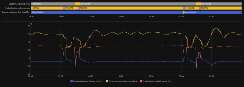

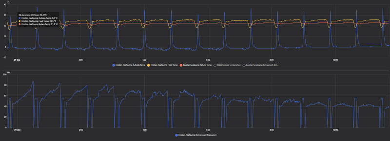

  • xoror

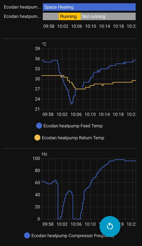

Afbeeldingslocatie: https://tweakers.net/i/2O6U1aIcYmt4T6QFooZfojjHFEM=/x800/filters:strip_exif()/f/image/e3HIf8IoIWaqc1OI7KXb78h1.png?f=fotoalbum_large
Even nog terugkomen hierop, zien jullie ook af en toe een stop, en 10m later een echte defrost ? Alsof hij wil defrosten, en toch niet, en dan toch wel. Heel apart. Hij markeert het niet als een defrost de eerste stop. Lijkt ook alleen te gebeuren wanneer hij bijna tegen max hz aan zit
[ Voor 5% gewijzigd door xoror op 28-12-2025 10:01 ]

  • michaelvo
  • Laatst online: 20:43
Dat heb ik echt nog nooit gezien @xoror ...

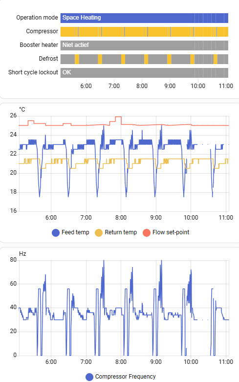

  • SebastiaanPs
  • Registratie: Oktober 2022
  • Laatst online: 21:07
xoror schreef op zondag 28 december 2025 @ 09:47:
Als ik naar de compressor frequency kijk bij jou dan lijkt het patroon van een normale defrost, maar feed blijft boven return (verwarmen) en alleen het allerlaatste stukje staat gemarkeerd als defrost, correct?
Bij mij ziet het er zo uit:
Afbeeldingslocatie: https://tweakers.net/i/HI_-ks14IBUFVzX2R8dPVYz6xDY=/x800/filters:strip_icc():strip_exif()/f/image/ixEuEhmZEcM5WI9AFmoWOKUq.jpg?f=fotoalbum_large
WP: Mitsubishi Electric SUZ-SWM80VA2 + ERSD-VM2D. PV 3330 Wp. Huis 1931, gasloos sinds jan '24.
  • xoror
Afbeeldingslocatie: https://tweakers.net/i/ytlz3_eQu685RJm4CLSkjGzm0d8=/800x/filters:strip_exif()/f/image/taN7bpt8P4cVqahP15xxaYZr.png?f=fotoalbum_large
Even andere data bekeken, lijkt samen te vallen met dip van condensation temp. Het komt ook alleen in fixed flow voor, in de ruimte regeling doet hij dit niet. Het zelfde gedrag heb ik bij een andere gebruiker ook gezien.
@SebastiaanPs de SUZ defrosten net iets anders, die doen extra stop. Je ziet dat hij het markeert als 1 enkele defrost. Dat had ik al eerder uitgezocht, maar de SUZ stopt altijd 1x extra bij begin defrost window.
Dit lijkt in de tijd ook anders, want er zit wel 10-15 mins tussen. Dit heb ik ook alleen gezien toen de wp rond 98hz bezig was, daarvoor eigenlijk nog nooit gezien.
[ Voor 40% gewijzigd door xoror op 28-12-2025 10:47 ]

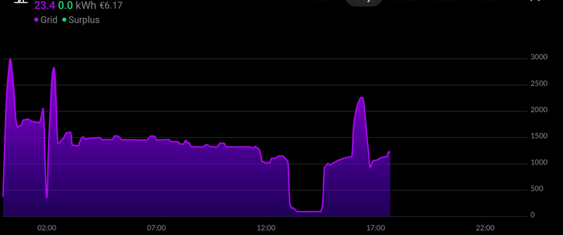

Dit was op 25 dec, met een dag verbruik van 44.5kWh. Er is 160.4 kWh warmte opgewekt. Er heeft ook een uurtje SWW gedraaid. Dus output was dan gemiddeld 6.9kWh (160.4/23). Mijn warmte verlies is blijkbaar > 7 kW bij deze temperaturen. Temperatuur daalde van 22c naar rond 21c op het laagste punt.
Even wat meer leuke stats, ik hou wat meer data bij voor mijn nieuwe optimizer.
Ik heb 0.271 kW/K gemeten over de dagen rond kerst. Het steeg van 0.25 naar 0.271 (rond kerst).
Stel binnen is gemiddeld 21.5 en buiten -7, dan is delta 28.5c. Volgens mijn verlies coëfficiënt zou ik dan 28.5 X 0.271 = 7.72kW continu nodig om het huis op 22c te houden. Ws doet een 10kW dit lachend en mijn sw75 redt het net niet
Nu ik dit duidelijk heb, ga ik de BUH weer aanzetten, en dan vanaf -5c oid mag hij bijspringen.

  • Dsbwouter
  • Registratie: November 2021
  • Laatst online: 28-09 18:22
@xoror
Die dip in je condensing temp is gewoon omdat de compressor afslaat. Verder geen idee waarom die stopt. Op de print van je buitenunit zitten ook ledjes die een soort pre alarm weergeven. Ik had destijds met mijn suz geen foutmelding op de controller maar op de print dus wel.

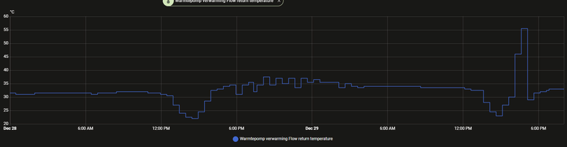

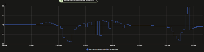

Goedemiddag, ik wil graag om wat hulp en/of richting vragen; ik ben op wintersportvakantie geweest (en de warmtepomp Ecodan wat teruggeschakeld om energie te besparen); ik ben gisteren thuisgekomen en eergisteren op afstand (via de melcloud app) de warmtepomp waarden weer verhoogd naar ' normale' waarden om de temperatuur in huis weer te verhogen naar 21 graden. Echter doordat de warmtepomp zeer regelmatig (elke 15-20 minuten) defrost haal ik met moeite de 20 graden.
Ik stuur met een vaste / constante TA flow die nu op 32 graden staat; en heb alle ruimtes qua naregeling 'openstaan'; er is maximale vraag per ruimte.
Heeft iemand een idee hoe ik dit kan verbeteren?

Wellicht de slaapkamers etc even dichtzetten, zodat het eerst in de leefruimte op temperatuur is?

Je bent al de zoveelste met dit probleem op het forum, maar das niet erg. Al doende leert men.
Je had of 3 dagen van te voren elke dag een graad omhoog moeten gaan of maar 1k verlagen in het vervolg.
Wat ik nu zou doen is heel veel afgifte dichtdraaien, en bv eerst de keuken of woonkamer opwarmen en dan elke keer 1 groepje erbij open zetten.
Adviseur FixClima
  • Dsbwouter
@Technician-
Bij Sinterklaas is het wel heel extreem. Hij red het eigenlijk al niet bij +2°.. dan heb je gewoon een te kleine unit. Als je het nou red tot -5° is prima natuurlijk. Ze hadden ook een puz 100 kunnen plaatsen, die heeft zelfs een iets lager minimaal vermogen.

  • Technician-
  • Laatst online: 21:16
Dsbwouter schreef op zondag 28 december 2025 @ 15:21:
@Technician-
Had niet de originele klacht kunnen vinden, maar bij +2C is idd wel te gek, dan is die te klein.
Adviseur FixClima
  • Technician-
Dsbwouter schreef op zondag 28 december 2025 @ 15:22:
@AJKEnter
Welke buitenunit heb je ? Om de 15m defrosten heb ik nog nooit gezien.
Dit fenomeen komt voor als je huis (te) ver is afgekoeld, dan is het water zo koud en je verdampingstemp ook.
Gebeurt met alle warmtepompen als CV temp te koud is en gewenste vermogen te hoog.
Wat je dan moet doen is afgifte gaan afschakelen.
Adviseur FixClima

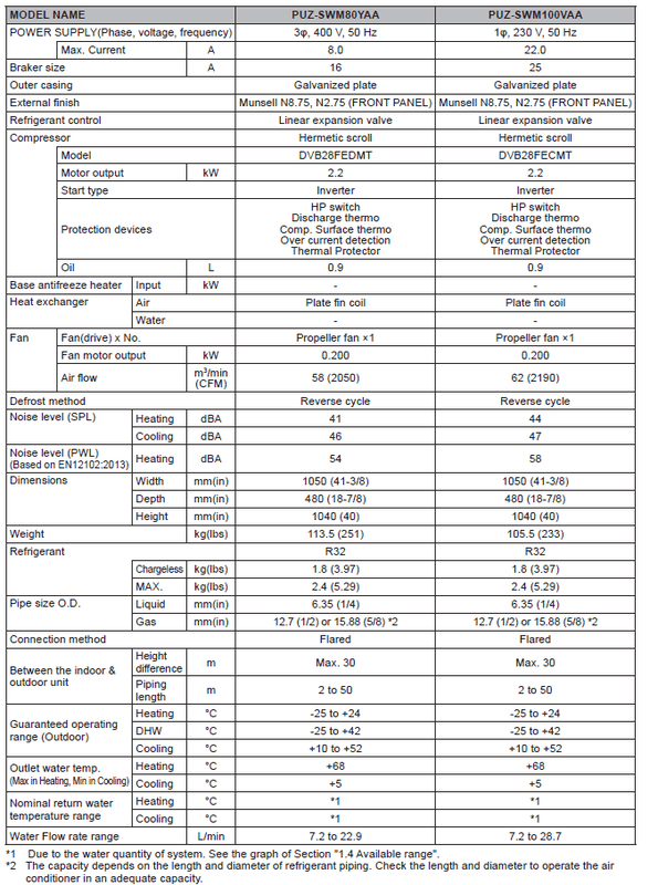

Bijna alle split modellen kunnen met 1/4 en 1/2 inch koelleidingen, zie de databooks. Bij de PUZ modellen kan de gasleiding 1/2 of 5/8 zijn, de keuze heeft invloed op de capaciteit staat erbij.
In jouw geval kun je de SUZ-SWM60VA(2), SUZ-SWM80VA(2), de PUZ-SWM60VAA en de PUZ-SWM80YAA overwegen. Ik zou een voorkeur hebben voor de power inverters (de PUZ dus) en, vanwege het gelijke minimumvermogen, zou ik dan de PUZ-SWM80YAA kiezen, als dat voldoende is voor jouw warmteverlies.
Voordelen t.o.v. de SUZ modellen: stiller, grotere verdamper, betere defrostregeling. Wel duurder.

De hele PUZ reeks heeft volgens mij 1/4" - 5/8"
  • SebastiaanPs
koevlaas2 schreef op zondag 28 december 2025 @ 20:35:
Afbeeldingslocatie: https://tweakers.net/i/vpA1L95eR9uyabQXuDLu6nauxCY=/x800/filters:strip_exif()/f/image/NVaQyOh1a8PGeHJ4dJEqO8MX.png?f=fotoalbum_large
Hier staat het. Maar @Dsbwouter zegt dat Alklima 5/8 adviseert.
Als de leidinglengte kort is, dan is een PUZ misschien toch te overwegen gezien de voordelen die ik hierboven noem? Heeft de keuze voor 1/2 ipv 5/8 leiding alleen invloed op de capaciteit, of ook op de COP?

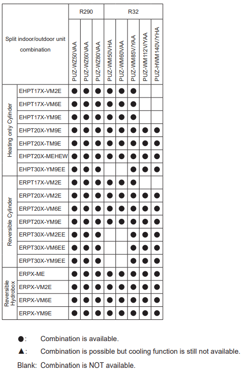

@DGR compatibility vind je in databook 6.0 pagina 192-193

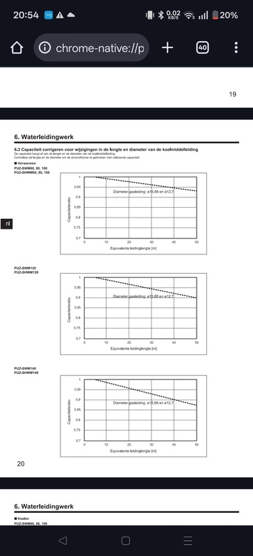

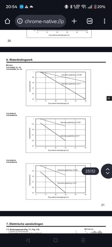

Volgens de installatie handleiding heeft het alleen te maken met koelen. Afbeeldingslocatie: https://tweakers.net/i/x8uqYczPTWe-f0x1Ie5kdyWi130=/x800/filters:strip_icc():strip_exif()/f/image/2JplBhokBkl40WrEPCt4FkzU.jpg?f=fotoalbum_large
Afbeeldingslocatie: https://tweakers.net/i/my98br7wi3YZdFFrh4u4wt5UOoY=/x800/filters:strip_icc():strip_exif()/f/image/UG8qFbLen4SUFVhm3YJPXVf8.jpg?f=fotoalbum_large

Als het koud weer word gaat de gemiddelde aanvoertemperatuur omlaag door de defrosts, heb je een relatief groot afgifte oppervlak dan kan je in de problemen komen.
Mijn SUZ-SWM80VA2 alleen op mijn huis gaat goed maar schakel ik de schuur erbij dan vindt ie het ook niet leuk.
Ik los het op door de airco er zachtjes bij aan te hebben, ik zal mijn aangeschafte buffervat met extra Panasonic monoblock binnenkort inzetten om dit definitief op te lossen.

De maximale capaciteit van warmtepompen is wel een dingetje met het vaak koude vochtige weer in NL en de UK. In de UK hebben ze daar een projectje van gemaakt.
TrystanLea, de eigenaar van een Ecodan, is ermee begonnen: https://community.openene...imum-output-testing/24874
Simpelweg maximaal vermogen geven, bijv door een zeer hoge Ta in te stelllen, en dan de gemiddelde output van een aantal uur pakken. Dan heb je alles verrekend zoals verloren verwarmingstijd door defrosts enz. De Ecodan bleek toch iets minder output te geven dan volgens het databook zou moeten, namelijk o.b.v. 6 tests gemiddeld 4.4 kW thermisch in plaats van 5.0 kW uit het databook (ook databook incl defrosts, want 2 gr).
De Vaillants: idem dito
https://community.openene...ut-capacity-testing/27221
Ze maken er nu een groter project van:
https://community.openene...imum-output-testing/29418
Hier kun je max output testing resultaten vinden van allerlei merken en modellen:
https://heatpumpmonitor.org/heatpump?filter=mitsubishi
Deze Ecodan 8.5 kW bijvoorbeeld: https://heatpumpmonitor.org/heatpump/view?id=24
Looks familiar? ;) Hier de grafiek van de max output.
(klik voor groter)
Afbeeldingslocatie: https://tweakers.net/i/o-ioAL48mikl-6RCgyff-LR5yHA=/232x232/filters:strip_exif()/f/image/0bWTZubtveDXGwnnbjWmIWrG.png?f=fotoalbum_tileAfbeeldingslocatie: https://tweakers.net/i/8nX0wCR2FfDHHToyVAKYumuk4Tk=/232x232/filters:strip_exif()/f/image/JVrtxXWvqIoXDMt8GH6TVzzt.png?f=fotoalbum_tile
Zeer frequente defrosts, piek heat output haalt tot 11 kW, maar het gemiddelde over meerdere uren is door de freqeunte defrosts slechts 6.5 kW.
De minimale output die daar wordt gerapporteerd klopt trouwens niet volgens mij, dit moet een SUZ-SWM80VA of VA2 zijn en die kan elektrisch verder terug moduleren dan wat daar staat.
Maar de max output test lijkt wel te kloppen: gebruikt telkens max 4 kW elektrisch (!), dat is wel maximaal voor dit model volgens mij.

Voor degenen met het ESP project van @xoror bij wie de warmtepomp maximaal vermogen gaf op de koude dagen met oostenwind (25/12 en 26/12): je kunt je eigen maximale output als volgt testen.
Stap 1: kies een tijdsinterval van start defrost tot start defrost, liefst zoveel mogelijk cycli met maximale output voor een goede meting.
Stap 2: plot de volgende data:

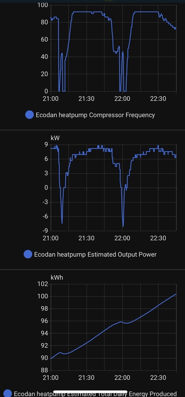

- je compressorfrequentie: bij echt max output moet die na de defrost continu maximaal zijn en niet terug moduleren zoals in mijn voorbeeld (ik had dus nog wat capaciteit over).
- estimated output power: heat output obv de interne Ecodan sensoren, deze is negatief tijdens defrost.
- estimated total daily energy produced: pak het verschil tussen de start- en eindstand in je window, deel door het aantal uren en je hebt de gemiddelde heat output in je window.
In mijn voorbeeld (let op niet maximaal want de compressor moduleert terug zoals je ziet):
Afbeeldingslocatie: https://tweakers.net/i/LeOlg_ZsAuTKtIEZvSHYuOkSSRg=/x800/filters:strip_icc():strip_exif()/f/image/5AoAJHpKWqWvfA8i2t59IYQe.jpg?f=fotoalbum_large
10,4 kWh / 1,75 uur =5,943 kW gemiddelde output. De mijne was hier even wat aan het inhalen, het werkelijke warmteverlies bij -2 gr is iets lager dan dit.
Benieuwd naar de data van degenen bij wie de warmtepomp echt maximale output gaf (@xoror ?) en hoe zich dat verhoudt tot de databooks.

@SebastiaanPs hier zitten wel wat haken en ogen aan. De PUHZ en PUZ eigenaren draaiden op 25 en 26 december met defrost intervallen van > 2 uur. De mijne heeft 1 interval bijna op 100% gedraaid, maar dus wel gewoon 3 uur lang. Het gemiddelde max output vermogen voor mijn 10 kW unit zat daar op 11 kW inclusief 1 defrost.
Vannacht had ik gezellig elke 40 minuten een defrost, maar tussendoor slechts 60% vermogen nodig. Als ik echt mijn max vermogen bij defrost weer had willen weten had ik dus vannacht de thermosstaat op 25 graden moeten zetten (lees: Ta naar 30 graden moeten forceren)…

@michaelvo het maximale thermische vermogen wat je warmtepomp kan leveren zal sterk samenhangen met het aantal defrosts, dus o.a. met de luchtvochtigheid. Die was 25/12 en 26/12 erg laag, nu veel hoger. Maar dat is de realiteit in NL.

  • Takkeding
  • Laatst online: 01-10 22:51
Voor zover ik mij kan heugen doet de SUZ40 het bij mij altijd zo ja:
Afbeeldingslocatie: https://tweakers.net/i/LKF-oY_9jqDpB3r_kdPIrYvTM5U=/fit-in/4000x4000/filters:no_upscale():strip_exif()/f/image/ZGtduvWyAxHZuzvMOjbsNfGx.png?f=user_large
Duurt iedere keer om en nabij 5 minuten

  • Mooper
  • Registratie: December 2024
  • Laatst online: 22:33
Bij mij ziet het er soortgelijk uit (SUZ60 FTC6 firmware 18.01):
Afbeeldingslocatie: https://tweakers.net/i/FEe724GQWPaUUtGEtw4Q5ctpaNw=/800x/filters:strip_exif()/f/image/WqgPl7qlNN3AqiRzhNRS6tRo.png?f=fotoalbum_large
  • xoror
@Takkeding @Mooper
Zie xoror in "Mitsubishi Electric Ecodan Lucht/Water Warmtepompen" de SUZ units doen het defrosten gewoon anders. De power inverters doen dit normaal niet, en er zit nu ook wel 10-15 mins tussen de stops.

SebastiaanPs schreef op zondag 28 december 2025 @ 22:45:
Ik heb in een periode van 3 uur vol vermogen (klein beetje modulatie voor korte momenten) maar 1 defrost gehad. heb je daar nog iets aan?

Klein vraagje over de PUZ-S(H)WMxx0xAA units
Hebben deze nu een F-gas of een waterverbinding tussen de buitenunit en de hydro box?
Ik raak een beetje in de war omdat de hydrobox volgens mij alleen wateraansluitingen heeft. En op de buitenunit specs van bijvoorbeeld de PUZ-SWM80VAA staat een specificatie voor de "Diameter wateraansluitingen". Dat doet mij vermoeden dat er water uit de buitenunit komt. Echter staat deze unit in de brochure en TS als split benoemd.

thys schreef op maandag 29 december 2025 @ 14:26:
Het zijn splits. Alleen de PUZ-WZ en PUZ-WM modellen zijn packaged units met een wateraansluiting.
Edit: correctie ook de PUZ-WM modellen.

SebastiaanPs schreef op maandag 29 december 2025 @ 15:10:
Het zijn splits. Alleen de PUZ-WZ modellen zijn packaged units met een wateraansluiting.
Bedankt! Gaat er dan f-gas tot in de hydrobox?

thys schreef op maandag 29 december 2025 @ 15:32:
Ja bij split units gaat er F-gas vanuit de buitenunit via de koudemiddelleidingen naar de hydrobox. Daar zit een platenwisselaar, waarin het koudemiddel tijdens verwarmen condenseert en daarmee warmte afgeeft aan het CV water. Een split heeft dus geen water in de buitenunit, alleen in de hydrobox of cylinder unit (een kast waarin alles zit, ook je SWW vat).

SebastiaanPs schreef op maandag 29 december 2025 @ 15:49:
Dank! Dan volg ik het weer :-)
Hydrobox ERPX is dan watergekoppeld en alle anderen met gas.

thys schreef op maandag 29 december 2025 @ 15:57:
Klopt, in het databook vind je dit schema met alle mogelijke combinaties met packaged units

Recent heb ik een nieuwe warmtepomp + warmtepompboiler laten plaatsen en ik ben nog vrij nieuw in deze wereld. Ik probeer te snappen of mijn (basis)energieverbruik normaal is.
Installatie
- Buitenunit: PUZ‑SWM80YAA
- Binnenunit: ERST30F‑VM2EE
- Thermostaat: PAR‑WT60R‑E (1 thermostaat voor hele huis)
- MelCloud gekoppeld aan Home Assistant
- Meting/verbruik via HomeWizard (screenshot bijgevoegd)
Woning / afgiftesysteem
- Woning uit 1969, ca. 120 m²
- Recent volledig geïsoleerd, maar nog geen 3-laags glas
- Vloerverwarming op 3 verdiepingen
- 2× verdeler met 4 groepen
- 1× verdeler met 5 groepen
- zonder motor
- Geen WTW
Wat ik zie / vraag
In HomeWizard zie ik dat de warmtepomp overdag vaak rond de ~1000 W blijft draaien, ook wanneer het in huis al 19°C is (thermostaat staat op 19).
’s Nachts snap ik dat er antifrost functies kunnen spelen, maar overdag voelt ~1 kW als “veel” als er ogenschijnlijk geen warmtevraag is.
Extra info
- In de controller zie ik: flow 14 bij code 540 (als dit relevant is)
Vragen
1. Is het normaal dat deze set een soort “basislast” van ~1 kW draait bij een stabiele ruimtetemperatuur?
2. Kan dit komen door de regeling (bijv. weersafhankelijk stoken, minimale compressorfrequentie, pompstand, 3 verdiepingen vloerverwarming, etc.)?

@Jarvel
Zie er niks bijzonders aan. Als de binnentemperatuur stabiel blijft dan is dit gewoon gelijk aan je warmte verlies.

Als @Dsbwouter aangeeft is dit niet uitzonderlijk. Ik weet niet bij welke temperatuur dit plaatje is gemaakt, maar stel dit was de afgelopen 2 dagen, met een gemiddelde buitentemperatuur van rond de -2 (hier in Twente althans). Dan is er een verschil met buiten en binnen van ca. 20e graden en met een (aanname) CoP van 4 is je warmteverlies dus 4 kWh per 20 graden, ruim 200W/K. Niet echt vreemd voor een huis van eind 60 lijkt me.
Dus geen reden om je zorgen te maken. Als ik het goed zie stopt de WP ook netjes ergens in de middag een uurtje omdat de Tset binnen (ruim) gehaald is.

  • stin00
De homewizard grafiek lijkt mij van vandaag van 0:00 tot ~17:30. Je ziet rond 2:00 een mogelijke defrost (en misschien om 0:00 ook). Daarna niks meer omdat het waarschijnlijk rond de 4 graden was en dan zie je zelden defrosts (tenzij de luchtvochtigheid erg hoog is). Maar geen idee in welke omgeving je woont, dus lastig in te schatten. In het noorden heb ik vandaag 0 defrosts.
Is de grafiek alleen het verbruik van de warmtepomp? Dan is 23,4 kWh in ~18 uur best wat, dan zit je op zo'n 30 kWh in 24 uur voor alleen de WP om te stoken richting 19 graden. Maar het is ook weer niet uitzonderlijk hoog voor een woning uit 1969. Is er ook nog SWW verwarmd vandaag?
@Jarvel Je bent nog nieuw in de warmtepomp wereld, maar heb je enig idee wat voor regeling je gebruikt? Is dat een weersafhankelijke stooklijn? En hoe staat deze ingesteld? Of wordt er adaptieve ruimteregeling gebruikt met de PAR thermostaat?
En hoe staan je vloerverwarmingverdelers ingesteld? Staan alle groepen open of zijn er een aantal geknepen en/of volledig dicht? 14 liter flow over 13 groepen is gemiddeld zo'n 1 liter per groep. Dat zou wel wat hoger mogen. Op welke stand staat de pomp? Is dat al 5? (op te vragen via de Mitsubishi controller).

@Dsbwouter @EVfan Dank voor jullie reacties!
@stin00 Rond 16:00 was de SWW weer opgewarmd naar 55°C
Een monteur van Alklima heeft de regeling ingeregeld. Voor zover ik weet staat adaptieve ruimteregeling aan.
Op dit moment staan alle vloerverwarmingsgroepen op 1,1 l/min. De monteur gaf aan dat ik daarmee uitkom op een totale flow van circa 14,3 l/min, en dat dit het beste zou zijn voor de efficiëntie.

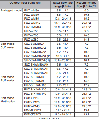

Vraag 1: ik vermoed dat je ruimteregeling draait. Als je 19 gr instelt, dan start ie bij/onder 19.0 graden. In de ruimteregeling probeert je warmtepomp de hut precies op temperatuur te houden. Als het warmteverlies kleiner is dan het minimumvermogen, dan loopt je binnentemp geleidelijk op tot 1.0 gr boven setpoint, waarop het verwarmen stopt. Vind je dat teveel overshoot? Je kunt met een dagschema een paar keer per dag je setpoint met 0.5 gr verlagen, zodat ie dan bij 19.5 gr stopt. Of je kunt vaste Ta of WAR draaien, andere regelingen waarbij je iets meer moet opletten.
Vraag 2: Weet je zeker dat die 1 kW van alleen de warmtepomp is?
En wat betreft de vvw: deze warmtepomp mag wel een iets hogere totale flow hebben. Zijn er veel groepen geknepen?

jorritsmit schreef op maandag 29 december 2025 @ 12:07:
vannacht was het wel raak met de defrosts overigens..
Vind ik op zich wel interessant :)
Ik zou zeggen deel je graphs een beetje zoals mijn voorbeeld: SebastiaanPs in "Mitsubishi Electric Ecodan Lucht/Water Warmtepompen"
Liefst een window van start defrost tot start volgende defrost.

@SebastiaanPs @stin00 De pompsnelheid staat nu op 4, En ik ben er zeker van dat de 1kw van de warmptepomp & warmtpeompboiler is. Ik ben hier zeker van omdat dit de enigste apparaten zijn du nu in het huis aan het draaien zijn, want we zijn momenteel aan het verbouwen
Voor de flow van 14,3 vertelde de monteur mij dat ik dit nummer vanuit de handleiding moest aanhouden voor de beste werking:
Afbeeldingslocatie: https://tweakers.net/i/soLhPT9WTt2r1VpOklDkhql7ymE=/fit-in/4000x4000/filters:no_upscale():strip_exif()/f/image/2LqcseVFrayIiBv6cEbxQyiy.png?f=user_large
En omdat ik de PUZ‑SWM80YAA komt er dus die 14,3 uit
  • ocaj
Jarvel schreef op maandag 29 december 2025 @ 17:57:
De getallen lijken misschien groot, vergeleken met een normaal gebruik van ca 10 kWh aan stroom per dag.
Echter, bedenk je dat gas ca 8kWh aan energie per m3 bevat, dan is 24 kWh het equivalent van slechts 3 m3 gas. Wanneer heb je voor het laatst in een winter slechts 3 m3 gas verbruikt per dag? Zeker in een jaren 60 huis, zit je met dit weer zo op 10-15 m3 gas.
Oftewel: je verbruikt inderdaad heel veel minder energie dan op gas.
Verder valt er nog van alles te optimaliseren, maar voor nu ziet het er helemaal niet gek uit. Niks om je zorgen over te maken. Je moet alleen nog even wennen aan het nieuwe normaal :-)

Jarvel schreef op maandag 29 december 2025 @ 19:52:
Heb je nog de antwoorden op de andere vragen die hierboven gesteld werden?

@SebastiaanPs Ja na je beschijving weet ik zeker dat het gaat om ruimteregeling, ik zie de temperatuur opgaan naar 20 en dan zakt hij weer naar 19 etc.
Helaas is er niet super veel data in HA maar wel de flow aanvoer en return temperaturen:
Afbeeldingslocatie: https://tweakers.net/i/THb17vPAHbvrlqHSVkjMuNGTEzI=/800x/filters:strip_exif()/f/image/Ae72PmXSzR6ZbRXcdzrOopmH.png?f=fotoalbum_large
De peik hierin naar 60 is de SWW
Afbeeldingslocatie: https://tweakers.net/i/83P1hj0qU7iX6dKrEiaa-3eY294=/800x/filters:strip_exif()/f/image/pZYeeymf523BUhi3VDP2LDEV.png?f=fotoalbum_large
Er staan allen ventilatieroosters open op dit moment in het huis. de thermostaat staat in de woonkamer in het midden uit de zon, het heeft ongeveer een 2/3 dagen geduurd voordat we de 19 gradebn behaald hebben.
  • SebastiaanPs
Jarvel schreef op maandag 29 december 2025 @ 20:05:
Als ik het goed zie dan heb jij daar links een dT van 9 a 10 graden :X
Plus de Ta is wel erg hoog voor vloerverwarming: 40 graden!
Heb je een parallel buffervat?
Pomploze verdelers?
Is je systeem goed ontlucht?
Hoe staat je ruimteregeling ingesteld? Zie Andrehj in "Mitsubishi Electric Ecodan Lucht/Water Warmtepompen"
Verder duurt het een tijdje voordat je de gehele massa van je huis hebt opgewarmd, dat zal ook een deel van de warmtevraag verklaren.
  • Jarvel
  • Registratie: Maart 2019
  • Laatst online: 24-09 21:21
@SebastiaanPs Op de retour hebben we een buffervat van 50 liter. Systeem is goed ontlucht. De verdelers zijn pomploos.
Ik kan nu niet zien hoe de ruimteregeling ingeregeld is maar zal dit morgen even checken.
Wat voor Ta raad je aan? de retour temperatuur is nu 6 graden verschil

@Jarvel
Aanvoer temperatuur bepalen zul je zelf moeten proberen. Liefst zo laag mogelijk maar je huis moet wel op temperatuur blijven. Je hebt nu een behoorlijk hoge aanvoer maar je wp draait wel veel dus toch veel warmteverlies? Huis goed geïsoleerd of ? Delta t van 6 kom je uit rond de 6kW vermogen, dat is best fors.

  • SebastiaanPs
Jarvel schreef op maandag 29 december 2025 @ 20:24:
Met vloerverwarming hebben de meesten een Ta van 25-30 graden, meestal niet hoger dan 30-32 graden.
De meesten hier hebben ook meer flow, dan heb je een kleinere dT en daardoor een lagere Ta: efficienter.
Wat voor slangen heb je als vvw, hoe dik? En het zijn 13 groepen voor 120 m2 toch? Staat alles open nu? Is het vvw in zandcement? Wat voor vloer licht erop?
