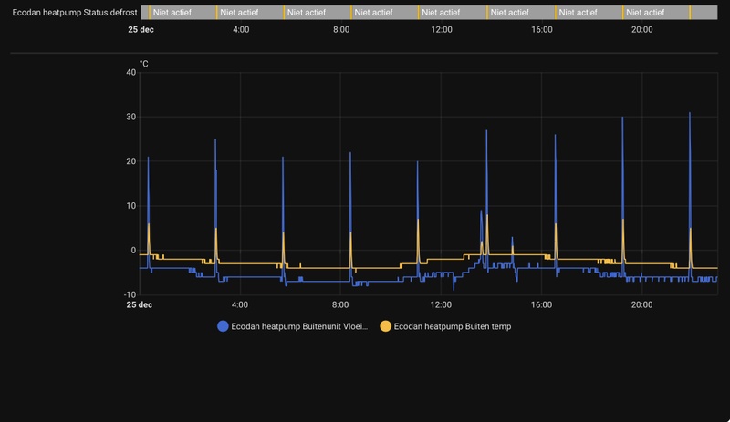

Ik zie hier veel users met weinig defrosts vandaag. Volgens mij in heel NL koud (grofweg -5 tot 0 graden) en lage luchtvochtigheid vandaag.
Power inverters (PUHZ en PUZ), 1 defrost per 2 a 3 uur of zelfs nog minder:
michaelvo in "Mitsubishi Electric Ecodan Lucht/Water Warmtepompen"
Dsbwouter in "Mitsubishi Electric Ecodan Lucht/Water Warmtepompen"
xoror in "Mitsubishi Electric Ecodan Lucht/Water Warmtepompen"
Speedyace in "Mitsubishi Electric Ecodan Lucht/Water Warmtepompen"
Maar ook een SUZ user (FTC7) met 1 defrost per ~ 2 uur:
Djvdb in "Mitsubishi Electric Ecodan Lucht/Water Warmtepompen"
Nou hier (FTC6, firmware 19.00) was dat wel anders, elke 50 minuten een defrost:
Afbeeldingslocatie: https://tweakers.net/i/ZHxlLDMT-ODTUlNhowJvW8mlxXw=/x800/filters:strip_icc():strip_exif()/f/image/ptnkbyGntrHm2Ve1SYAdqxFp.jpg?f=fotoalbum_large
Afbeeldingslocatie: https://tweakers.net/i/PWMrKRgaPopEXkEcfBDwCYL6tLA=/800x/filters:strip_icc():strip_exif()/f/image/PgtvsM1kwivRtplVlykGwmbG.jpg?f=fotoalbum_large
Hoe zit het bij de andere SUZ users?
Hoe vaak heb je defrosts en welke firmware draai je?
[ Voor 12% gewijzigd door SebastiaanPs op 25-12-2025 21:10 ]

  • Dsbwouter

  • Dsbwouter
  • Registratie: November 2021
  • Laatst online: 28-09 18:22
@SebastiaanPs
Ik had met mijn oude suz nu ook defrost gehad om de 53m. Droog of vochtig weer maakte vrij weinig verschil bij mij..

  • Dsbwouter
@Erwin186
Dat klopt, er zit zeker een minimale timer op. Wat is je vloeistof temperatuur ten opzichte van de buiten temperatuur?

  • Erwin186
  • Registratie: April 2020
  • Laatst online: 21:42
@Dsbwouter
Vandaag ligt de vloeistoftemp over het algemeen tussen 2 en 4 graden lager dan de buitentemperatuur. Vlak na 12u startte een SWW run, dus toen liep de lijn even iets anders.
Afbeeldingslocatie: https://tweakers.net/i/bCehHCgyBFYMlrPLFKIm923ntxM=/800x/filters:strip_icc():strip_exif()/f/image/fR1dw4moMJdwU5g2LCwPRpc5.jpg?f=fotoalbum_large
[ Voor 6% gewijzigd door Erwin186 op 25-12-2025 23:11 ]
  • Dsbwouter
@Erwin186
Blijft toch bijzonder waarom die dan blijft defrosten. Ik draai na genoeg hetzelfde maar pas bij 9° verschil word een defrost gestart. Wel een aantal keer gezien na 5uur met een verschil van 5°.
  • Erwin186
@Dsbwouter
Ja geen idee hoe dat dan kan. Tijdens de koudere periode in november heb ik ook wel grotere verschillen gezien tussen beide, maar toen was het veel vochtiger en haalde ik sowieso niet ruim 2,5 uur tussen defrosts.
Welke buitenunit heb jij? Wellicht dat daar tussen de generaties nog verschil tussen zit. Hier draait een PUHZ-SW75YAA.

Mijn defrost statistieken:
SUZ-SWM60
Ta: 25c (ook 30c getest maakt geen verschil voor interval)
Interval: 41m 22s non-stop
Controller: FTC6
Firmware: 18.01
Op zich houd ik met 24u stoken m’n huis hiermee warm en is m’n COP rond de 4. Ik zie alleen geen ijs op de buitenunit en vraag me af of het niet efficiënter kan. Lijkt 100% een software instelling
Edit: afbeelding toegevoegd
Afbeeldingslocatie: https://tweakers.net/i/NNcXvcTxeOoBhSezmj75BOzAUhU=/x800/filters:strip_exif()/f/image/gi87AAaywE8LInCz73HWDc0G.png?f=fotoalbum_large
[ Voor 33% gewijzigd door Mooper op 26-12-2025 10:37 ]

In de Vaillant en Panasonic topics overigens warmtepompen die met dit droge weer maar heel weinig defrosten.
Later maar eens de firmware updaten naar 20.01, misschien helpt dat.
Afbeeldingslocatie: https://tweakers.net/i/oCZM85rnC3-X2x9h_8zBVk1AggU=/232x232/filters:strip_icc():strip_exif()/f/image/WGn32zYVAoqM4g7QbB9kxWPX.jpg?f=fotoalbum_tileAfbeeldingslocatie: https://tweakers.net/i/A3b4feyVH8CoUaqbbJnLYxZJXz0=/232x232/filters:strip_icc():strip_exif()/f/image/VvnTyfZFOpeHBy7zYq4YfS6i.jpg?f=fotoalbum_tileAfbeeldingslocatie: https://tweakers.net/i/lRRe1De3ktHEHGuOgsSCWCFHSN8=/232x232/filters:strip_icc():strip_exif()/f/image/C5QwCcv5RIZVJcGy4e8uUZkk.jpg?f=fotoalbum_tile
Afbeeldingslocatie: https://tweakers.net/i/xU-NDc6_ntVO0AsJ_PElTuF3jdk=/232x232/filters:strip_icc():strip_exif()/f/image/M88hewCW1lqpPTaht9IMzjlw.jpg?f=fotoalbum_tile

@SebastiaanPs
Bij mij is het echt bij 9° verschil. Soms ook bij 5° verschil als die al 5u draait zonder defrost maar dan gebruikt die ook compressor niet.
Maar dat zou dus beteken dat bij jou standaard een defrost start na 53m als het kouder is dan 1° buiten miss zelfs al wel eerder?

SebastiaanPs schreef op vrijdag 26 december 2025 @ 16:47:
Ja wat ik hier bij mijn SUZ zie is dat de defrost start als de “liquid pipe 1 temp” (sensor verdamper intrede) gedurende een paar minuten op -2 graden staat. De volgende defrost volgt met een vast interval van ~ 51 minuten. Totdat deze “liquid pipe 1 temp” niet meer -2 gr bereikt, dan wacht hij met defrosten totdat deze weer -2 gr bereikt.
Mijn SUZ reageert dus niet op een delta tussen Tbuiten en deze sensor, zoals jij bij jouw PUZ wel vermoedde.
Net even gekeken buiten precies bij starten defrost: verdamper kurkdroog, kwam geen druppel vocht vanaf druipen. Lijkt mij dus onnodig.

joezzt schreef op vrijdag 26 december 2025 @ 17:52:
Ja, da’s bekend, ik heb ‘m mijn keldertrap afgesmeten en een fatsoenlijk buitenunit gekocht ;-) In omgekeerde volgorde.
Denk echt dat dit voor een groot gedeelte ook met de software te maken heeft. Hier een ftc7 en vandaag (sinds 00:00) tot nu toe 6 defrosts gehad met een SUZ waarbij vanmiddag meerdere uren liquid pipe temp onder de -2 maar geen defrost. Tuurlijk speelt de grotere verdamper ook een rol maar mijn unit lijkt het bewijs van dat er softwarematig ook nog verbeteringen behaald kunnen worden.

Ben bang dat de firmware geen verschil maakt. Ik heb met mijn suz ook meerdere geprobeerd.
Zo te zien draait mijn unit software versie 20.01 ERST20D-VM2D i.c.m. SUZ-SWM04VA2 dat ziet er dan zo uit:
Brrrr koude verdamper intrede (liquid pipe 1 temp) van -8 a -9 gr, maar desondanks toch intervallen van > 1 uur vannacht.
FTC7?
FTC7?
Nope FTC6

Ik snap er echt niks van haha, het gedrag correleert niet helemaal met FTC of firmware lijkt het 8)7
Zou het dan de firmware van de buitenunit zijn?

@SebastiaanPs
Denk het wel hoor. Denk dat de ftc weinig te maken heeft met de regeling van de buitenunit.
