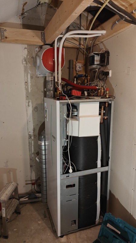

Ik heb mijn warmtepomp afgelopen jaar tijdelijk aangesloten en heb deze afgelopen weekend verplaatst en zie nu dat ik van een flow van 19 naar een flow van 14 / 15 ben gegaan.
De unit stond eerder wat meer in de kamer zodat deze niet in de weg stond met het verbouwen.
De eerdere tijdelijke plaatst
Afbeeldingslocatie: https://tweakers.net/i/z-4GtD-mAn3_HbV_6qYGAOnNGug=/800x/filters:strip_icc():strip_exif()/f/image/DaMY0IZeirWp7EUTS6TdaBDa.jpg?f=fotoalbum_large
De huidige plaatst
Afbeeldingslocatie: https://tweakers.net/i/r0AnpL8vdS1uis1irxCoyKq2_go=/x800/filters:strip_icc():strip_exif()/f/image/1VHYcjDaijHzdAhOwt1t3F19.jpg?f=fotoalbum_large
Ik heb hierdoor de leidingen wat moeten inkorten.
Afbeeldingslocatie: https://tweakers.net/i/ae_WiresvGgQ8e4t5_o_LxwbclU=/x800/filters:strip_icc():strip_exif()/f/image/0Aqh4pZO3xB1lgjlfKBJXUiK.jpg?f=fotoalbum_large
Mijn vermoeden is dat dit nogal de flow heeft benadeelt. Als in het water heeft nu minder afstand tussen de 2 90 graden bochten en kan niet meer goed op snelheid komen.
Als oplossing denk ik dan aan om de leidingen naar boven en dan in een U bocht leggen zonder haakse hoeken.
Wat denken jullie?

@jozi heb je een ball filter oid ? Die kan ook vuil zijn.

@Knowbody Het enige filter wat ik heb zie je op de laatste foto. Dit is zo een gecombineerde microbell ontluchter vuil vanger. Daar had ik eerst zelfs nog een fout gemaakt door deze verkeerd om in de leiding te zetten een jaartje terug. Met het verplaatsen heb ik dit gecorrigeerd en heb deze uit juist even uitgebaggerd.
Met het verplaatsen heb ik de unit gedownpumped, leeg laten lopen en verplaatse. De leidingen daarmee 20cm moeten inkorten en weer aangesloten. De leiding tussen de binnen en buiten unit even met stokstof afgeblazen en een nachtje vacuum gezet. Daarna de unit weer gevuld en aangezet.

Met inkorten van die leidingen zou je niet verwachten dat de flow lager gaat worden.
Blijft er geen lucht boven in de leidingen zitten?
Ik vermoed dat die microbel filter niet veel doet, dacht dat een gecombineerde filter ook voorgeschreven werd om in de aanvoer naar de installatie te plaaten.
Correctie zou beide mogelijk moeten zijn.

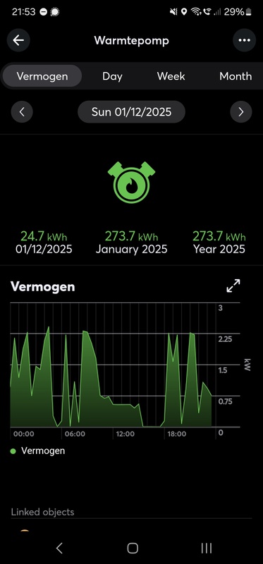

Ik heb sinds gisteravond de WP gewoon continue aan gezet met een Ta van 25° en dat houdt het huis nu lekker rond de 21.5 (daadwerkelijke Ta is 25.5/26 dus rond minimum vermogen vermoed ik)
Daarbij is het energieverbruik vandaag rond de 16kWh tot nu toe (en nog maar 2 uur te gaan), waar het gisteren op basis van de thermostaat rond de 26 kWh was. En dan ook nog eens minder comfortabel.
Maar gezien de temperatuur van bijna 22 graden op de 1e verdieping zal dit boven de 5° buiten niet meer interessant zijn voor ons met het minimumvermogen van de wp.
Maar wilde dit door de discussie hier even proberen en ga het nog even een paar dagen meten.
Voor de liefhebbers nog even een vergelijking van een gemiddelde dag op thermostaat en nu:

Vraagje m.b.t. standbyverbruik: Ik lees overal in dit topic dat ~30W normaal is. Sinds kort heb ik m'n elektrameter eens aangesloten op home assistant en valt het me op dat ik rond de 65W zit.
Ik vermoed dat de carterverwarming nu ook aan staat, maar zijn dit normale waardes voor in de winter?

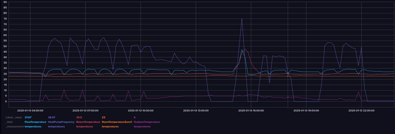

nessio schreef op maandag 13 januari 2025 @ 21:19:
Rien43 : kom eens met gegevens. korte runs = defrosts
In de voorgaande posts had ik versnipperde informatie gegeven wat het overzicht niet ten goede komt. Hieronder de gegevens gebundeld.
Woning:
- Bouwjaar 2023
- Houtskeletbouw (weinig accumulerend vermogen)
- Vloerverwarming op de begane grond
- Gietvloer als vloerafwerking
Warmtepomp:
Binnenunit: ERST30D-VM2D
Buitenunit: SUZ-SWM60 VA
Deze set: https://climashop.nl/shop...-all-in-one-cilinderunit/
Vloerverwarming:
8 groepen welke volledig open staan (zonder separate circulatiepomp)
Instellingen:
Thermostaat: Netatmo aan/uit, ingesteld op 20,5 graden dag en nacht (geen nachtverlaging) met hysterese van 0,2 graden
Warmtepomp: Vaste aanvoertemperatuur van 31 graden
Bevindingen:
- Vanochtend was de ruimtetemperatuur 19,8 graden en was de warmtepomp bezig met het verwarmen van de benedenverdieping. Ondanks dat de hysterese op 0,2 graden staat is de ruimtetemperatuur toch behoorlijk gezakt.
- Gisteren gedurende de dag (van 10 tot 17 u) heeft de warmtepomp niet verwarmd en is de retourtemperatuur gezakt naar 20 graden.
- Gedurende de nacht (-4 buitentemperatuur) heeft de warmtepomp moeite om de vaste aanvoertemperatuur van 31 graden te halen.

  • laurens0619
  • Laatst online: 22:42
Mooie samenvatting zo Rien :)
Als ik het zo snel lees zit je probleem hier:
Het eerste heeft een relatie met het tweede. Als de pomp zolang uit staat, dan koelt je vloer te ver af waardoor hij het lastig heeft om de 31 graden te halen.
Ik zou, in deze dagen, de externe thermostaat even doorplussen naar bv 23 graden. Dan blijft die iig draaien en je Ta verzetten naar een graad of 26-29.
Dan zou de pomp conitnu door moeten blijven draaien en blijft het geheel op temperatuur.Met ta 31 gaat het denk ik te warm worden.
Eigenlijk gewoon de tactiek van ThePsycho in "Mitsubishi Electric Ecodan Lucht/Water Warmtepompen"

  • Knowbody
  • Laatst online: 05-09 15:34
@Rien43
Maar wat is nou precies je probleem?
Je krijgt het niet warm, en dat is nogal wiedes.
De pauze gister nekt je steeds. Dat heb ik al eerder aangegeven. Weg met die ruimtethermostaat of gebruik dat ding slimmer!
31 graden is hoog voor de gietvloer, want dat is een goed geleidende vloer.
Je moet er als het kan continue 27 graden inpompen met 25 retour. Dus maximale flow nodig.
Die netatmo zet je op 21.5 of 22.0 zodat dat niet gehaald wordt.

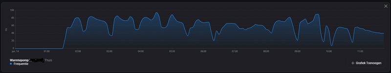

Ik heb een soortgelijke grafiek als @Rien43 volgens mijn Tibber P1 meter (MELCloud adapter is besteld…!), maar ik vraag mij nou af of dit pendelen is, of dat dit normaal gedraag is voor de warmtepomp. Het huis is gewoon goed verwarmd, en ik zag vanochtend dat Ta zo’n 28 graden bij -3 is. Ik gebruik WAR dus ;)
Al met al ben ik zeer tevreden over de huidige statistieken en het comfort, maar ik vraag mij af of de pomp nu lange runs aan het maken is met defrosts of niet, of dat het toch op pendelen lijkt.
Afbeeldingslocatie: https://tweakers.net/i/YvUIzTCAca1cWX-o9r6nHeYieeQ=/x800/filters:strip_icc():strip_exif()/f/image/AMGsseN2Uz31y3bHMFtjNpTX.jpg?f=fotoalbum_large
De pieken die je ziet zijn de vaatwasser en wasmachine. Nogmaals, de MELCloud adapter is onderweg…

  • laurens0619
@Verwijderd
Op basis van deze data is het niet te bepalen of het pendelen is.
Echter 99% kans dat het Defrost is.
Wil je het zonder melcloud adapter weten? Maak wat fototjes van die inbedrijfsstellingwizard zoals je hier vaker ziet :)

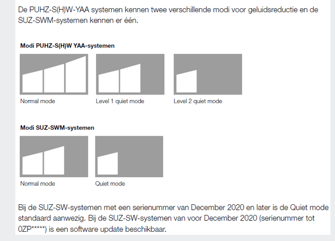

  • xoror
@leonlwd stille modus doet bijna hetzelfde als dat kabeltje
Mitsubishi Warmtepomp Uitlezen / Besturen | Optimaliseren
  • SebastiaanPs
  • Registratie: Oktober 2022
  • Laatst online: 20:40
leonlwd schreef op dinsdag 14 januari 2025 @ 11:50:
Ben in principe best wel tevreden hoe het systeem tegenwoordig draait.. maar misschien dat ik de frequentie nog wat om laag kan brengen voor een nog rustiger beeld. Een vermogenskabeltje kan ik niet plaatsen, maar wat zou ik nog aan kunnen grijpen om dit te verwezenlijken? [Afbeelding]
Je grafiek heeft een wat lage temporele resolutie, maar de “onrust” komt denk ik door defrosts.
Met de stille modus wordt de fan ook beperkt, we weten niet hoe nadelig dat is voor de COP (ik heb zelf nog geen analyses gezien).
Draai je met vaste Ta/WAR of met ruimteregeling?
De frequentie van de compressor kan je in beide modi alleen omlaag brengen met 24/7 verwarmen, lagere Ta (maar hou je het dan nog warm?) of lagere binnentemp.

  • Knowbody
SebastiaanPs schreef op dinsdag 14 januari 2025 @ 12:07:
Met de stille modus wordt de fan ook beperkt, we weten niet hoe nadelig is voor de COP (ik heb zelf nog geen analyses gezien).
De frequentie van de compressor kan je beide modi alleen omlaag brengen met 24/7 verwarmen, lagere Ta (maar hou je het dan nog warm?) of lagere binnentemp.
Mijn vermoeden is dat op lage last de COP nauwelijks slechter wordt. Ik denk dat het tot laten we gokken iets van 35 a 40 Hz het niet veel uitmaakt met de stille modus aan.
Maar goed, een vermoeden. Geen onderbouwing 😉

  • SebastiaanPs
Knowbody schreef op dinsdag 14 januari 2025 @ 12:10:
Haha geen onderbouwing?
Ik heb de data ook niet hoor.
Kan me voorstellen dat de WP op lage last een compressor- en fan-frequentie heeft die nog onder de beperking van stille modus valt.
Maar als iemand hier mooie geavanceerde monitoring heeft:
Force SWW (want dan geeft ie echt hoog vermogen) en dan maximale compressor- en fan-frequentie noteren tijdens de SWW run.
Dat doe je dan voor normale modus, stille modus 1 en stille modus 2.
Dan weten we het (hoeveel de compressor en dan in elke modus worden beperkt) en hebben we weer wat info erbij voor in de topic start. :)
