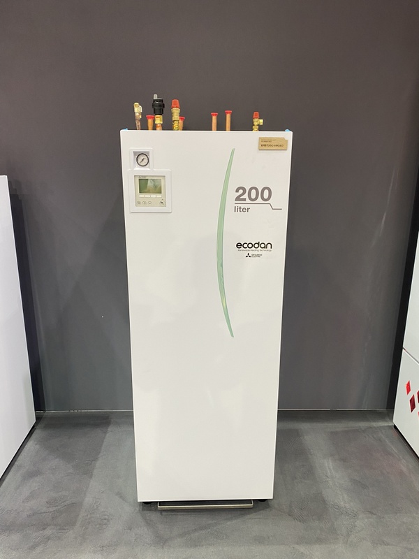

Zijn er mensen die wat duidelijke foto’s kunnen plaatsen van de bovenkant van de cilinder binnenuit.
Wij willen de 300L variant plaatsen maar er is een beperkte hoogte beschikbaar. Dus wij zijn erg benieuwd wat goede mogelijkheden zijn om alles vanuit de unit direct haaks weg kunnen laten gaan.
Alvast bedankt.

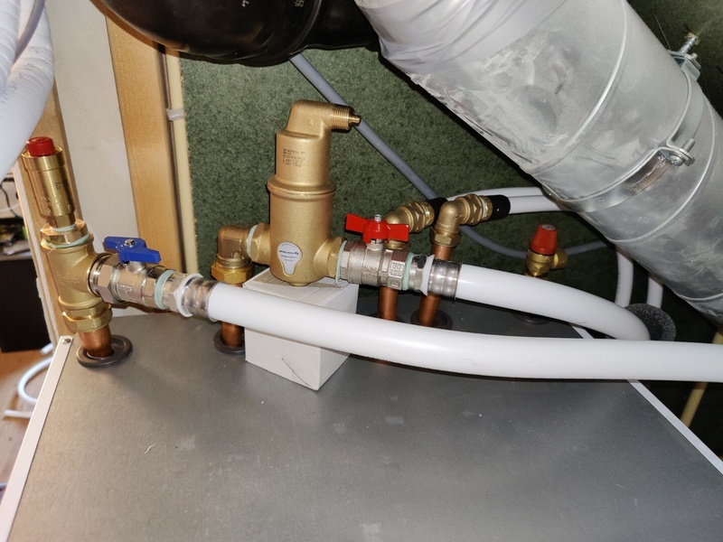

K!K schreef op vrijdag 24 juni 2022 @ 07:46:
Alvast bedankt.
HaTe in "Lucht/Water warmtepomp om mee te verwarmen en te koelen #10"
Ik heb ze zelf ook haaks weg laten lopen
Afbeeldingslocatie: https://tweakers.net/i/pQj4Jk-nrYB8IqdBip1-_mm36es=/800x/filters:strip_icc():strip_exif()/f/image/vhqIJaooYAgwd7aRrZpXYxyz.jpg?f=fotoalbum_large
Alvast bedankt.
Kies je split of monoblock? (Niet dat het veel uitmaakt)
In de installatie handleiding staan duidelijke maatvoeringen en afstanden.
Pak een stuk karton, maak deze op maat en teken de aansluitingen hierop.
Leg hem op de grond en je kunt uitmeten etc.
Servicehandleiding ecodan binnenunit
Zie pagina 14 en 15
Split voorzijde:
Afbeeldingslocatie: https://tweakers.net/i/6icgtVB1EBl7xSS6aZ-9ve6qanU=/x800/filters:strip_icc():strip_exif()/f/image/FThKl9HpVnGuk7Y35QBdjiZF.jpg?f=fotoalbum_large
Bovenzijde geen foto, mijn cilinderunit zit nog in de doos.
[ Voor 13% gewijzigd door Verwijderd op 24-06-2022 17:52 ]

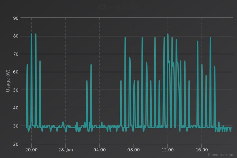

Mijn PUHZ-SW75YAA/ERSD-VM2D heeft een standby verbruik van zo'n 30W, volgens de zoekfunctie is dat "normaal" bij deze unit.
Zijn er mogelijkheden om dit te beperken? Bv. bij langdurige afwezigheid/of geen SWW vraag de unit toch (automatisch) uitzetten?

Om boven het dauwpunt te blijven is veel minder dan 30 watt nodig (wat aannemelijk gemaakt wordt door zo'n beetje alle andere fabrikanten).
Als ik deze foto zie Nitrous in "Mitsubishi Electric Ecodan Lucht/Water Warmtepompen" dan zijn er een heleboel relaisspoeltjes in gebruik en is de print slechts door plaatstaal gescheiden van de buitenlucht. Een kunststof kapje zou meer voor de hand liggen dan vermogen opstoken, als condens de reden was.
De spoel van BHCR(?) , S-T21 doet al 2.4W :)
Doe daar de helft van de andere 19 relais bij, een netfilter (ontlaadweerstanden) en wat communicatiemeuk en dan ga je inderdaad snel over de 24W. Een thermofoto is altijd leerzaam voor dit soort zaken.
Ik denk dus dat de echte reden is dat er bij ontwerp gewoon geen aandacht voor was :)
Edit ah, de vraag was of je 'm kon uitzetten, niet of de 30W minder kan. Excuus.
Die spoel blijkt in de praktijk zo'n 1W te verbruiken, en dat is dan ook de enige besparing die je als gebruiker kunt doen (als je de backup heater niet gebruikt). De grijze draadjes eindigen in een stekkertje op de print, en dat stekkertje kun je eenvoudig los halen.
Die relais links op de print zouden tijdens standby grotendeels onbekrachtigd moeten zijn, dus die zouden maar weinig mogen bijdragen.
Ben met je eens dat Mitsubishi veel meer aandacht aan het standbyverbruik had moeten schenken. Het staat ook niet voor niets vermeld in de lijst met verbeterpunten vooraan in dit topic. Op mijn werk is inmiddels een thermische camera, ik zal tzt eens wat foto's van binnen- en buitenunit maken om de grote verbruikers op te zoeken.
Ik hou tegenwoordig alles van mijn WP exact bij, en zit na 7 maanden al op 96 kWh aan standbyverbruik, wat toch 6.8% van het totale verbruik van de WP in die periode is.
Vooral ook opvallend is dat ik van Mitsubishi Electric ook een multisplit airco heb. Dit 4 kW systeem heeft inclusief twee binnenunits met wifi een standbyverbruik van slechts 3W.
Dat is maar liefst een factor 10 (!) minder dan dat van de L/W warmtepomp van dezelfde fabrikant....
[ Voor 11% gewijzigd door Andrehj op 25-06-2022 15:08 ]

Ik heb ondertussen de stekker van de backup heater contactor losgehaald, verbruik is nu 1,5W gezakt.
Ook heb ik even gemeten en de binnenunit lijkt bijna niets te verbruiken, het standby verbruik zit hem dus in de buitenunit.
Ook zag ik nog volgende post op een ander forum:
https://forum.buildhub.or...indComment&comment=414637
Daar hebben meer mensen het hoge standby verbruik opgemerkt op diverse Mitsu units, sommige beweren dat je hem gewoon kan uitschakelen.

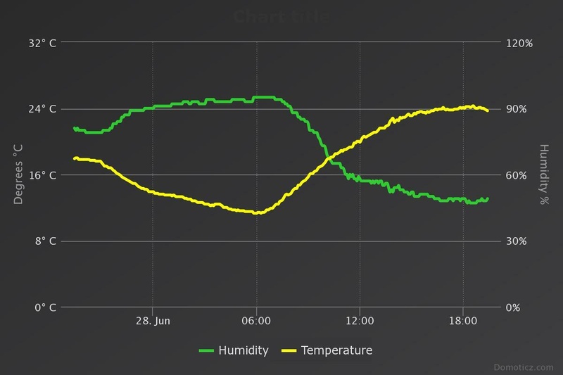

Ha allen, nog even een reactie op het stand-by verbruik en de carterverwarming:
  • Als voormalig electronicus heb ik gezien dat de elektronica printplaat in de buitenunit vochtbestendig is. Er zit een coating op en stekkers en dipswitches zijn van het juiste type. Dat is voldoende voor hoge luchtvochtigheden.
    Neerslaand vocht komt overigens vooral voor op warmtegeleidende oppervlakten zoals staal en glas, daar hield ik bij m’n ontwerpen dan ook nooit rekening mee. Naar mijn idee lijkt er geen noodzaak te zijn voor een warmteelement of de boel “onderspanning” houden. Het effect hiervan zou overigens in de best wel grote en open kast niet heel effectief zijn.
  • Carterverwarming: de manier om te achterhalen bij welke temperaturen je dit via een relay bijvoorbeeld zou kunnen uitschakelen, is achterhalen welke olie hier gebruikt wordt. Dan kunnen we kijken naar de viscositeitgrafiek.

Carterverwarming is (ook) om te zorgen dat het koudemiddel niet vloeibaar oplost in de olie, anders gaat het opeens schuimen bij drukverandering.
Ik neem aan dat dat bij hogere omgevingstemperatuur geen issue is, maar ik ben geen professional :)
Maar als de carterverwarming 70 watt is, verklaart het de 30 watt niet.
Proton_ schreef op dinsdag 28 juni 2022 @ 13:01:
Inderdaad. Ik zal wel eens kijken wat de verdeling van die 30 Watt over de fasen is. Morgen heb ik weer wat meer tijd.
In ieder geval zijn zowel dat verbruik van net minder dan 30W als die piekjes van 70 Watt onafhankelijk van de buitentemperatuur. En dat blijf ik gek vinden.

Op dit forum zijn ze er ook mee bezig: https://forum.buildhub.or...tandby-power-consumption/
Daar zeggen ze ook dat wat @Proton_ zegt de oorzaak is. Het documentje wat geupload is op 6 juni is deze: https://www.swisstransfer...ae-45ef-bf0a-9786bdba24a8
Due to the omission of a crankcase heater on all Ecodan models the compressor is warmed by electrical resistance method.
Verdeling over de fasen is bij mij 10W, 14W en 1W (26W totaal). De piekjes zitten op alle 3 de fasen (dus compressor), van elk 12W, wat het totaal ongeveer 60W maakt.
Het omslagpunt is dus bij een omgevingstemperatuur (Tb) van 21 graden. Dit komt overeen met wat ik zie. Vannacht waren er piekjes, maar overdag niet. Echter, is de temperatuur van 21 na 9u vanmorgen bereikt en zie ik nog piekjes tot 13:45 u! Als ik naar de temperatuur kijk van het weerstation in de buurt, komt dit wel overeen.. Dat lijkt me toeval
De piekjes is dus het sturen van stroom door de compressor (zoals jullie ook al zeiden) .. Wat dan die 26W in de basis is..dat wil ik wel graag weten. Ik zou binnenkort eens met warmtecamera kunnen kijken.

Afbeeldingslocatie: https://tweakers.net/i/IN8NNDnxq8HyxE7ZpN2mzP4ZKsU=/800x/filters:strip_exif()/f/image/AKsjouHB8Bir8Zs8g2XpR284.png?f=fotoalbum_large
Afbeeldingslocatie: https://tweakers.net/i/3i0aNZ0M8sI8-cOQoTxL2OjFZRU=/800x/filters:strip_icc():strip_exif()/f/image/epsLHngj98yRQ1zpoZsKlga3.jpg?f=fotoalbum_large
Weet je zeker dat die fase-volgorde klopt?
Want volgens het elektrisch schema hangt er behalve de inverter niets aan L1, de ventilator en de besturing van de buitenunit hangen aan L2, en de binnenunit aan L3.
Op L1 zou je dus het laagste standby-verbruik verwachten. Zeker niet op L3.
Dat is dus precies tegenstrijdig met wat ik zie... Zelfde WP.

Afbeeldingslocatie: https://tweakers.net/i/zuED7H_57dvqMrBfxvBmJqj0bhQ=/800x/filters:strip_icc():strip_exif()/f/image/DZ5htawcYJEq5KbrGykli7Zy.jpg?f=fotoalbum_large
Afbeeldingslocatie: https://tweakers.net/i/DeHWyYR1W0dijS-Urj5ej0Szh38=/800x/filters:strip_icc():strip_exif()/f/image/0H4cQeZ7bhlN6LX5wP82qAXC.jpg?f=fotoalbum_large
Gasloos 26-05-2020; SHW112YAA + ERSC-VM2C, SWW 400L
_RRM_ schreef op dinsdag 28 juni 2022 @ 19:33:
Niet om @Andrehj het gras voor de voeten te maaien, maar die zijn ongetwijfeld beter dan mijn domoticz / kWh plaatjes.
Die opmerking snap ik niet helemaal.
Dankjewel! Ook bij jou zie je dus dat de zgn compressorverwarming harder gaat verwarmen bij hogere buitentemperatuur. 8)7 8)7 Wie het snapt, mag het zeggen...
[ Voor 3% gewijzigd door Andrehj op 28-06-2022 19:36 ]

Andrehj schreef op dinsdag 28 juni 2022 @ 19:36:
Jij zou plaatjes posten, ik zag nog niets toen ik begon en dacht, kaap ik jouw post (wat niet de bedoeling is, maar je was toch "sneller" :)
Ik zie ook niet een duidelijke relatie in de 60-80w verbruik, maar neem ook niet veel tijd om het te achterhalen.
Vreemd is dan weer de spikes halverwege de nacht, waarmee ik het niet goed begrijp.
