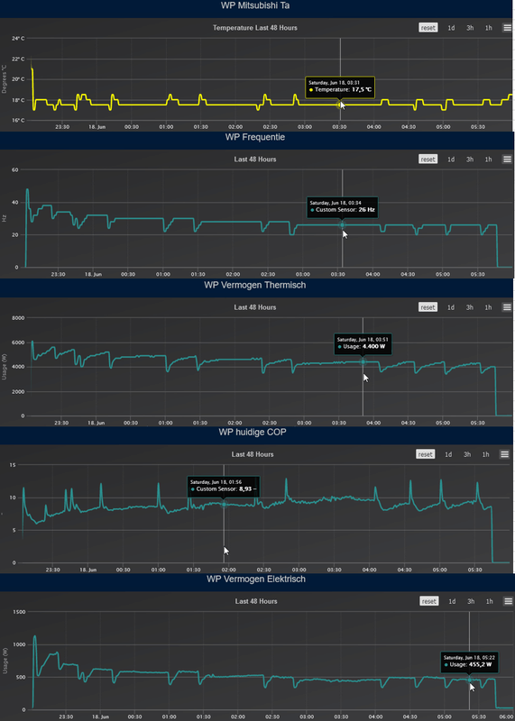

breinonline schreef op zaterdag 28 mei 2022 @ 20:50:
Vannacht heeft de legionellarun goed gewerkt. Beide vinkjes staan nu uit.
Ik heb de automation die het setpoint verhoogde en verlaagde herschreven, kijken wat er gebeurt als ik volgende week 54ºC als setpoint gebruik.
Tot 54°C ging uitstekend vannacht. Afbeeldingslocatie: https://tweakers.net/i/uYbvFmiUxhCR0vpn_mDJTRPvg_4=/full-fit-in/4920x3264/filters:max_bytes(3145728):no_upscale():strip_icc():fill(white):strip_exif()/f/image/linvWXQs6JZ0pRn5d2wNxVdN.jpg?f=user_large
breinonline schreef op zaterdag 4 juni 2022 @ 07:56:
Tot 54°C ging uitstekend vannacht. [Afbeelding]
Goed bezig. Maar nu de hamvraag: Klopte je script niet? Of ligt het aan de vinkjes die je nu uit hebt gezet?
  • breinonline
breinonline
Are you afraid to be known?
Ja, dat is een goede vraag. Het script heeft een paar maanden gewoon gewerkt. Nu maar eens kijken tot hoever we de temperatuur kunnen opvoeren tot het weer fout gaat denk ik.

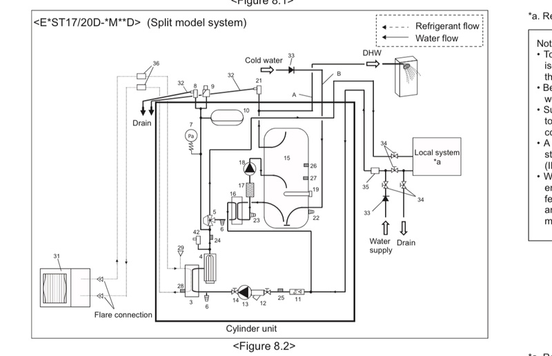

Ik had even 2 vragen @koevlaas2
Is de minimale afstand tussen muur en zijpanelen per sé nodig? (Cilinderunit)
Neem aan dat alles gewoon vanaf de voorzijde toegankelijk is.
Op blz 29. Fig 8.2 (EHST20D-VM2D)
Geeft de documentatie aan dat er 2x een strainer (filter) in de koelleiding circuit tussen binnen/buitenunit moet zitten.
Is dit echt nodig? Of is dit meer indekken vanuit Mitsubishi.
Bij mij zit er niets tussen. Geen idee waarom niet. Mijn installateur leest hier mee, misschien dat ie nog kan aangeven waarom er niets gemonteerd is.

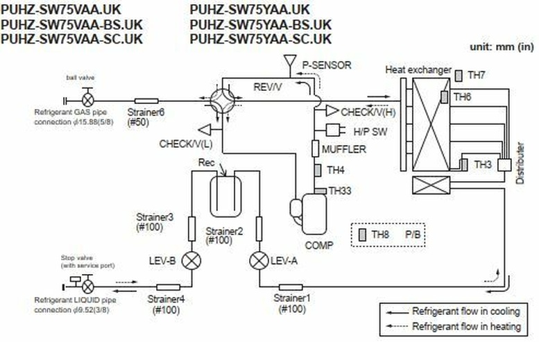

Dat stond er vroeger niet bij.
Als jij de PUHZ-SW75 YAA hebt, lijkt dat mij overbodig.
Deze heeft in totaal 5 strainers waarvan twee stuks (4 en 6) meteen na de valves:
Afbeeldingslocatie: https://tweakers.net/i/o6s3J7r2bwAvxGRj3rvsc7-ahFc=/full-fit-in/4920x3264/filters:max_bytes(3145728):no_upscale():strip_icc():fill(white):strip_exif()/f/image/une4KxzgHRtm2GzW5yBdV5cj.jpg?f=user_large
Mogelijk is dat wel vereist bij bepaalde nieuwe buitenunits, of probeert men nu de warmtewissellaar in de hydrobox/cylinderunit beter te beschermen.
Ik zie eerlijk gezegd ook geen noodzaak, is beetje tegenwoordig standaard; alles indekken om maar onder garantie uit te komen ofzo, + als je hydraulisch schema erbij pakt zou je ook volstaan met een alleen een keerklep in de koudwatertoevoer, want de boiler is beschermd met een 10 bar veiligheidsventiel. Toch ga ik een inlaatcombinatie plaatsen, of zo'n SWW inrichting met SWW expansievat.
Ja dat is inderdaad dubbel op!

Vreemde regeling (bug?) bij koelen met PUHZ-SW75YAA
Vannacht was de WP anderhalf uur aangesprongen om de woning te koelen. Ik had gehoopt dat de regeling met de nieuwe firmware beter zou werken, maar dat gebeurde helaas niet.
Data: Setpoint 18°C, buitentemperatuur 13 à 14°C.
Wat er gebeurt is:
  • Start om 01:00, eerst op 50 Hz.
  • Na een paar minuten terug naar 30 Hz. Prima tot zover.
  • Om 01:25 daalt de Ta naar 17.5°C.
  • Om 01:45 daalt de Ta naar 17°C, terwijl de WP de compressorfrequentie laat stijgen naar 36 Hz. Geen idee wat hier oorzaak of gevolg is, maar als je Ta al onder setpoint is, waarom dan de compressor sneller laten draaien?
  • Om 02:19 daalt de Ta naar 16.5°C.
  • Om 02:21 stijgt de compressorfrequentie naar 40 Hz, waardoor de Ta naar 16°C daalt. Dus alweer de frequentie omhoog, terwijl die naar beneden moet. :?
  • Om 02:23 schakelt de WP uit, omdat de Ta te ver onder setpoint komt.

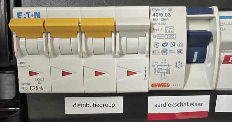

Verwijderd schreef op donderdag 16 juni 2022 @ 14:19:
Hebben jullie een type A of B aardlek voor de PUHZ-SW75YAA? En een type B of C karakteristiek installatieautomaat? @Andrehj @koevlaas2 @LeonTebbens
Meterkast, distributiegroep naar boven: Aardlek A, Automaat C25
Afbeeldingslocatie: https://tweakers.net/i/Fo0cIt78ivns1ZA2WBGQpBGGuZU=/800x/filters:strip_icc():strip_exif()/f/image/ZS0eeR6shwORZKiuQdEpyV9w.jpg?f=fotoalbum_large
Groepenkastje boven: Aardlek A, WP 3 fasen op automaat C16, heaterelement, airco en omvormer op automaat B16
Afbeeldingslocatie: https://tweakers.net/i/t_kaS8GM7Ai5VNZUY9xUGekYsuk=/800x/filters:strip_icc():strip_exif()/f/image/QgzhqYjSqblQlfLLKgQthcQp.jpg?f=fotoalbum_large
Zit er nog aan te denken om de airco op dezelfde fase als de omvormer te zetten, dan floept de zonnestroom rechtstreeks de airco in 😀.
Aangelegd maart 2021
[ Voor 7% gewijzigd door LeonTebbens op 16-06-2022 21:09 ]

Andrehj schreef op vrijdag 17 juni 2022 @ 19:11:
Ik zal de Ta wel eens op 17.5 graden zetten, dan zou de WP ook 's nachts net niet moeten gaan pendelen.
To be continued.
Vannacht (bij 20 à 21 graden buiten) weer een lange run gemaakt. Deze keer ging de WP heel netjes de temperatuur naar het setpoint van 17.5 graden toe regelen. Geen idee waarom het deze keer wel goed werkte. Grafieken zagen er zo uit:
Afbeeldingslocatie: https://tweakers.net/i/-It_Td2lKxt8n8oJkDKzKW-GS-w=/x800/filters:strip_exif()/f/image/nHjHliBoI1a9pdtAG2mVXXhI.png?f=fotoalbum_large
@Andrehj Is dat met modbus, of?
Wel erg mooi dat je zo alles kan uitlezen :)
@Verwijderd Ik lees de WP (Ta en frequentie) uit met Melcloud2Domoticz (zie een van de gepinde posts vooraan in dit topic). Het elektrisch vermogen komt uit een ABB kWh meter in de meterkast (via modbus en een Pi). Het thermisch vermogen komt uit een Kamstrup vermogensmeter (via Mbus en de Pi).
COP reken ik uit op de Pi met een scriptje. Grafieken komen uit Domoticz. Die grafieken kun je in bijvoorbeeld Grafana nog veel mooier maken. Dat staat (voor ooit) nog eens op de todolist.

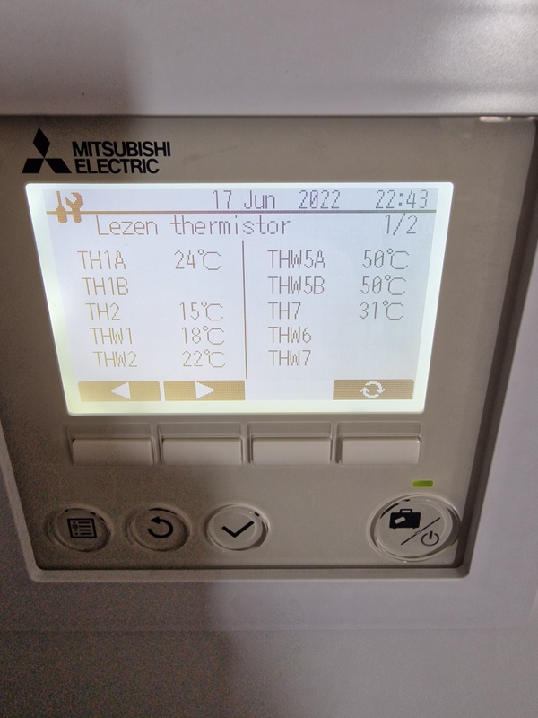

@fireball: THW1 is je aanvoertemperatuur. Als die te laag wordt krijg je eerst natte leidingen onder je WP en bij je VVW-verdeler. Dat is nog te overzien. Maar als ook THW2 (je retourtemperatuur) onder dauwpunt komt, dan betekent dat dat je vloer ook nat gaat worden. Dat is meestal een groter probleem.
Als je dus je leidingwerk dampdicht geïsoleerd hebt, kun je tot een lagere temperatuur koelen.
Ik weet trouwens niet hoe je bij die 15 graden komt, maar het dauwpunt ligt hier (buiten) momenteel op 19 graden. Binnen met 14 graden gelukkig een stuk lager (dankzij de airco's op de zolderverdieping).
