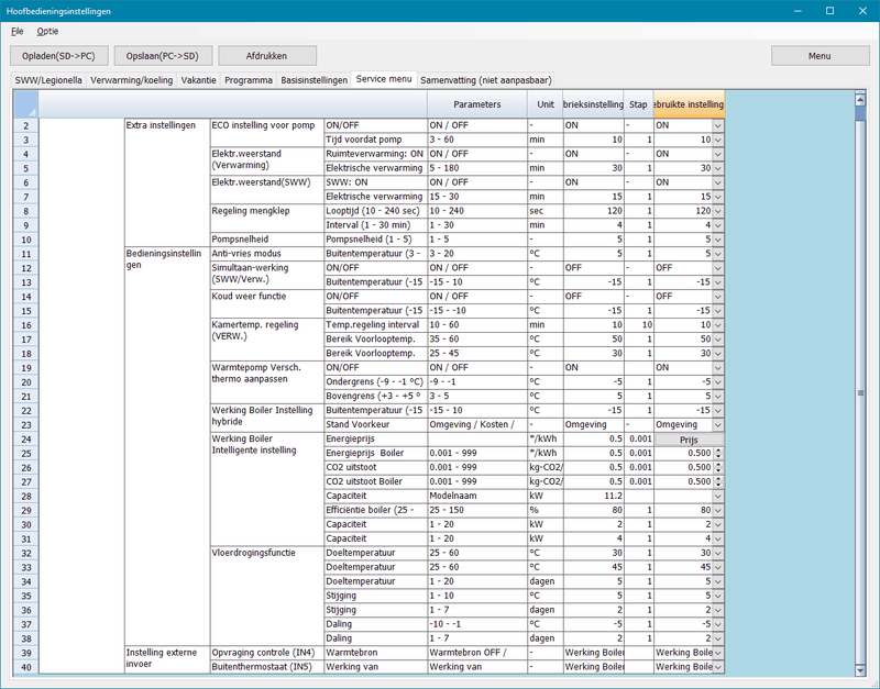

Andrehj schreef op zondag 22 mei 2022 @ 15:00:
En wat heb je onder Service -> Extra instellingen -> Elektr verwarming (SWW) ingesteld?
Afbeeldingslocatie: https://tweakers.net/i/SrNZdDKlO2CU2Zp-00BnGik1JHE=/full-fit-in/4920x3264/filters:max_bytes(3145728):no_upscale():strip_icc():fill(white):strip_exif()/f/image/qz7Q5xXybB8cJcTKi0zyMYlk.jpg?f=user_large

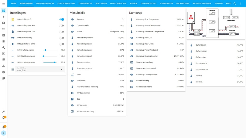

Hallo allemaal,
De afgelopen dagen heb ik dit forum eens goed doorgelezen. En toch heb ik een aantal vragen. Sinds eind december 2021 wonen wij in een nieuwbouw woning met een Mitsubishi warmtepomp. Het gaat om de ERST20D-VM2D binnen unit met de PUHZ-SW-75YAA buitenunit.
Systeem draait top vind ik. Samen met de WTW houden we ook in de koude dagen het keurig op temperatuur binnen. In de woonkamer hebben we de draadloze thermostaat van Mitsubishi hangen. Ik had al gelezen hier dat niet iedereen er fan van is, maar voor ons werkt die voldoende.
Toch zou ik graag wat meer informatie willen uitlezen van de warmtepomp via Home Assistant. Ik begrijp dat er eigenlijk twee mogelijkheden zijn. De Wifi module en de Procon. Met dat laatste protocol heb ik geen enkele ervaring en ik heb geen losse draad naar zolder liggen (eventueel twee loze leidingen als dit protocol echt voordelen heeft hoor) dus voor alsnog zou mijn voorkeur uitgaan naar de Wifi module. Volgens de site van mitsubishi past de MAC-587IF, maar ik lees hier ook over de MAC-567IF-E. Zit er verschil tussen die wifi adapters? Of is de 587 gewoon het nieuwe type?
De zaken die ik graag wil uitlezen zijn vooral verbruik, temperaturen enzo. Is de Wifi adapter dan voldoende?
Aan het type nummer kon ik zien dat we een warmtepomp hebben die kan koelen. Navraag bij de aannemer bleek dat dit een foutje is geweest in de bestelling. In ons voordeel dus, want we hebben er niet voor hoeven te betalen. Begrijp ik nu goed dat ik de warmtepomp handmatig in de koelstand moet zetten? Of schakelt die automatisch om op basis van de thermostaat instelling? En ik las iets over een dauwpuntsensor. Ik heb werkelijk geen idee of we die hebben? Heb ik die nodig om te koelen? Of kan het ook zonder?
Alvast bedankt voor jullie reactie(s)
  • Plenkske
  • Laatst online: 14-10 14:19
Fireball86 schreef op woensdag 25 mei 2022 @ 11:49:
Er is nog een derde methode: zelf ESP32 in elkaar zetten en die aansluiten. Werkt dan via wifi.
De procon manier kan ook draadloos werken, door er een ESP module op aan te sluiten. Hier in dit topic is ESPHome code geplaatst daarvoor.

Zelf som ik deze gegevens op als totalen sinds ik met monitoring ben begonnen.
Na elke run wordt de COP berekend.
Afbeeldingslocatie: https://tweakers.net/i/uCDMncnwhlmYObRxJokiDBV9zAM=/full-fit-in/4920x3264/filters:max_bytes(3145728):no_upscale():strip_icc():fill(white):strip_exif()/f/image/Uz2trcp3CbUj7fdW3h4xE5uR.jpg?f=user_large

Dat klopt echt niet. Ik heb het net nog gecheckt. Bij mij staan echt beide vinkjes uit en toch wordt het dompelelement probleemloos ingeschakeld bij de legionellarun.
Er staat in dit menu niet voor niets SWW boven. Deze instelling geldt alleen voor SWW.

De draadloze mitsu thermostaat kan je ook bedienen via home assistant, ben ik achter gekomen. (via procon)
Ik moet nog eens een climate sensor gaan maken hiervoor (tijd en ervaring ontbreekt er vaak aan)
Je kan ipv de "cloud" oplossing melcloud wifi, toch een procon a1m melcobems mini aanschaffen?
Daar sluit je dan eventueel een esp modbus adapter op aan, dan heb je het ook via wifi.
Programmeren kan via esphome. (er staan voorbeelden gelinkt in mijn post net onder de startpost)
Dauwpunt sensor kan je zelf ook maken met een esp en een DHT22, en dan simpel berekenen uit RV en temperatuur (kan via esphome of node-red)
De modbus shield is daar ook op voorbereid (hoewel, het dauwpunt in huis wil je weten en niet op zolder)
https://enri.nl/assets/img/pcb/modbus-schema.png
Edit: hierboven - meerdere wegen naar Rome inderdaad.
Het omschakelen naar koelen kan je dan zelf doen. (of laten doen door HA)
De draadloze thermostaat functioneert dan andersom (volgens mij, is niet mijn huis)
Klinkt interessant dit inderdaad. Hoewel ik moet zeggen dat modbus me aanspreekt vanwege het feit dat er geen cloud aangekoppeld zit, is het wel wat meer instel werk dan de officiële module denk ik? Gezien een fulltime baan, een baby en een peuter en daarnaast nog een hoop klus werk in huis misschien wat veel voor nu.

  • AUijtdehaag
@Fireball86
Met melcloud heb je geen flow en geen compressorfrequentie.
Flow en deltaT kan je gebruiken om afgegeven vermogen te berekenen. Ik gebruik daar node-red voor.
Een kamstrup is een warmtemeter en die doet hetzelfde. Met het verschil dat er ook een teller op zit.
Flow van mitsubishi is niet heel nauwkeurig en delta T ook niet.
Maar het voldoet om eventueel een Cop berekening te maken. (moet je wel het opgenomen vermogen nog meten met een kWh meter)
Kamstrup is op 0.01 graad nauwkeurig.
https://zaehleronlineshop...25-52-wire-M-Bus-16-Y-Bat
Met bedraad mbus kan je die ook in node-red uitlezen.
En iedere maand doorgeven aub :P

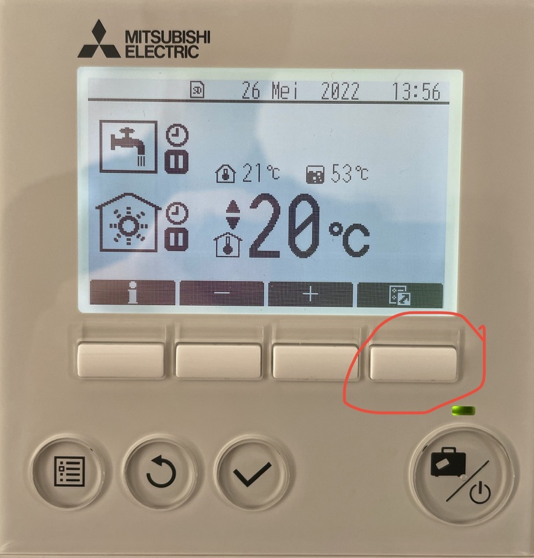

Fireball86 schreef op donderdag 26 mei 2022 @ 09:16:
De vraag is inderdaad: wil je er een (leuke) hobby bij zoals vele Tweakers hier doen, of ben je tevreden met de grafieken en cijfers die je uit Melcloud en het bedieningspaneel haalt?
Daarmee kun je temperatuur, -verloop over de tijd én opgenomen en afgegeven vermogen allemaal bekijken. En schema’s instellen.
Kamstrup, KWh meter, Modbus of ESP’s is voor Tweakers die …. willen tweaken 😀. Dus dingen willen uitpluizen, vergaand automatiseren en beter en mooier maken.
Ik kijk vooral in Melcloud naar het Systeem Temperaturen rapport:
Afbeeldingslocatie: https://tweakers.net/i/POfajNmJlli-boCcCtv26gh4WFs=/full-fit-in/4920x3264/filters:max_bytes(3145728):no_upscale():fill(white):strip_exif()/f/image/I54Ol3Hul3jpPSy0zB7tMVWF.webp?f=user_large
En aan het begin van de maand druk ik twee keer op deze toets om verbruik en opwek te bekijken en door te geven aan @Tomexergie :
Afbeeldingslocatie: https://tweakers.net/i/Ov3NfOMN8YnjI6SZlnN90mXlM5k=/x800/filters:strip_icc():strip_exif()/f/image/M7vIyyq07FfNgxCur0lsB8Yf.jpg?f=fotoalbum_large
Dat voldoet voor mij :)

  • Rockster
  • Laatst online: 13:35
Andrehj schreef op woensdag 25 mei 2022 @ 22:10:
Niet helemaal: zonder het vinkje bij het dompel element schakelt out9 (dompel element uitgang) niet aan bij de legionella run bij mij (FTC5). Dat is met de interne booster heater nog enabled via de dipswitch. Als ik die dipswitch uit zet, en dus geforceerd het interne booster element uitzet, dan werkt out9 wel ongeacht het vinkje, maar gaat de interne pomp uit tijdens de legionella run.
Dat is voor mijn situatie niet gewenst (want het dompel element zit halverwege het vat in plaats van onderaan), het rondpompen door de spiralen heb ik daarom nodig om ook het onderste deel van het vat op meer dan 62 graden te krijgen.
