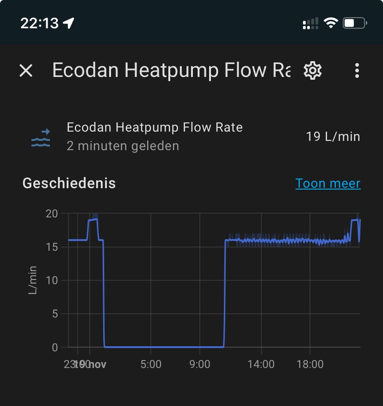

  • Miezie
  • Laatst online: 11:41
Miezie
Niet te moeilijk doen...

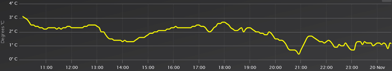

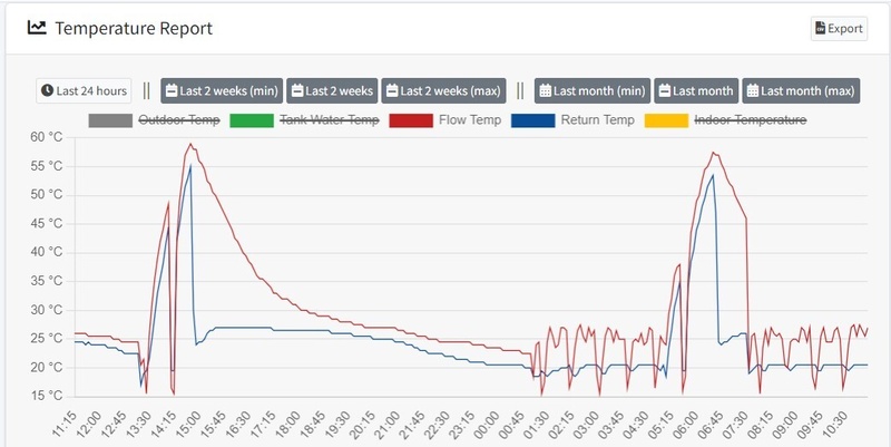

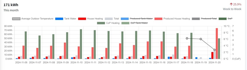

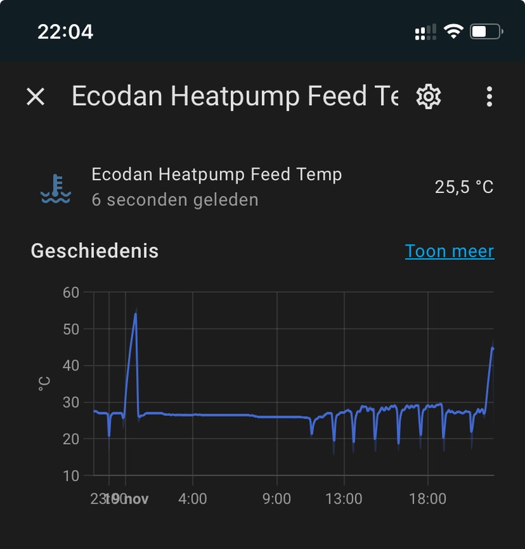

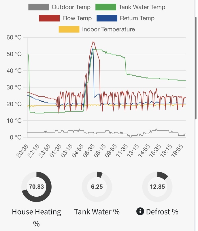

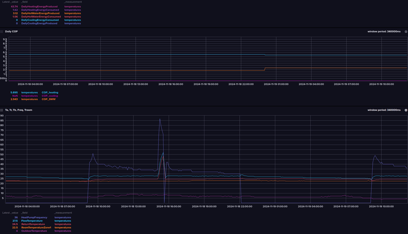

Push-sw75Yaa:
Afbeeldingslocatie: https://tweakers.net/i/bOGARKR8QQkK-kpFx5yH_0JWYuE=/x800/filters:strip_exif()/f/image/MPtF0q3hhpVkMjOBD9WPMxmC.png?f=fotoalbum_large
Afbeeldingslocatie: https://tweakers.net/i/ty-gx1hBlpWdS7hnyzWNwliUUhg=/x800/filters:strip_icc():strip_exif()/f/image/KjRs1wSY5M6aspyDcXYPjBep.jpg?f=fotoalbum_large
Afbeeldingslocatie: https://tweakers.net/i/ruBLBDj4UYaTMzH7HEI0QeuJVOw=/x800/filters:strip_icc():strip_exif()/f/image/ZuDdwb6XAsJPUmJLkKcdfR6a.jpg?f=fotoalbum_large
Afbeeldingslocatie: https://tweakers.net/i/ekf5oHCMzPec-e4FzKZwj3VU4fk=/x800/filters:strip_icc():strip_exif()/f/image/MdZsbqxbsxKKlV5vqwa3WNdk.jpg?f=fotoalbum_large
Morgen zien we het effect op de cop wel weer… dat meet ik niet, maar ik lees de data uit via cn105 dingetje met de oplossing van xoror

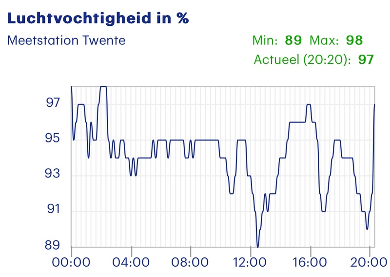

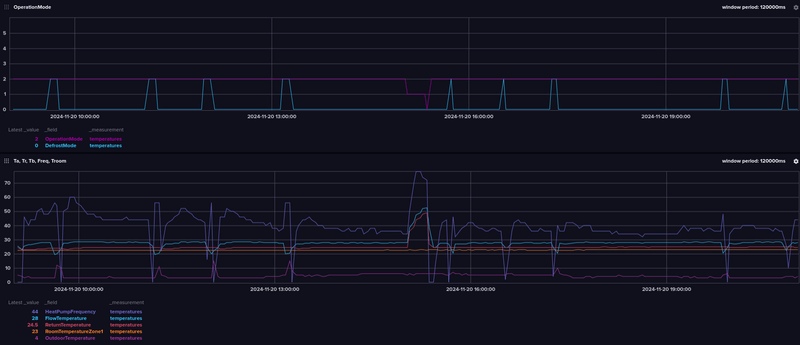

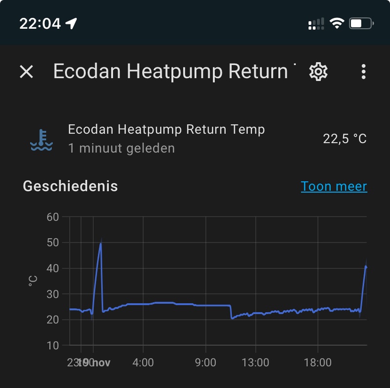

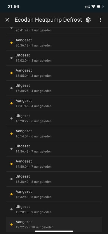

Kortom: ga uitlezen zonder melcloud ook ;).
Afbeeldingslocatie: https://tweakers.net/i/a7NXkZg2_n8sz-Ik4Qz0O2DQdfQ=/800x/filters:strip_icc():strip_exif()/f/image/mfNuYZ2LbdaqLc8PfopfwGkz.jpg?f=fotoalbum_large
Afbeeldingslocatie: https://tweakers.net/i/bEGNY7x_oAbG2eLWxLHLq0be-n4=/x800/filters:strip_icc():strip_exif()/f/image/wqNTXsdw2F6me38ui3rP2bXL.jpg?f=fotoalbum_large
Deze nog vergeten..

  • SebastiaanPs
  • Registratie: Oktober 2022
  • Laatst online: 13:13
Miezie schreef op dinsdag 19 november 2024 @ 22:00:
Push-sw75Yaa:
Die intervallen tussen de defrosts zijn behoorlijk variabel. Grappig: vroeg in de ochtend met Tbuiten 1 gr géén defrosts. Eind ochtend en middag nadat je Ta wat stijgt (thermostaat omhoog?) gaat ie ondanks een hogere Tbuiten van 3 gr wel defrosten. Bij een hoger vermogen moet de temp van de verdamper dalen om de gevraagde warmte uit de buitenlucht te kunnen onttrekken.
Conclusie is dus dat de Tbuiten in ieder geval niet alleen de defrosts bepaalt.
Edit: zie nu met aanvullende plaatjes dat de WP helemaal niet draaide bij Tbuiten 1 gr.
[ Voor 3% gewijzigd door SebastiaanPs op 19-11-2024 22:10 ]

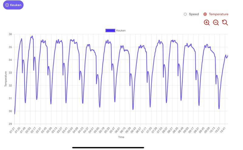

Ik kan het ook nog verrijken met de temperatuur en luchtvochtigheid op de grond.. maar wp staat vrij op het hoogste platte dak.
Moet nog wel even wat Waterzijdig inregelen, maar dit doet de compressor:m en de flow:
Afbeeldingslocatie: https://tweakers.net/i/6_m27ORqXYUZt-suKwZr5BA8feE=/x800/filters:strip_icc():strip_exif()/f/image/LuyXX6uBpSqIoLkzdbiSj8ML.jpg?f=fotoalbum_large
Afbeeldingslocatie: https://tweakers.net/i/DpIjMg0nzaHKMDDqWnllDppPSLA=/x800/filters:strip_icc():strip_exif()/f/image/OXYA8MWrbkyJHrdnpseG7B7S.jpg?f=fotoalbum_large
[ Voor 66% gewijzigd door Miezie op 19-11-2024 22:14 ]

  • Miezie
Miezie
Afbeeldingslocatie: https://tweakers.net/i/Kn2WEzqWkNdez-bpiCiJ4uOHpwg=/x800/filters:strip_icc():strip_exif()/f/image/xjRU8ZxJh30XXeSXNXQSc072.jpg?f=fotoalbum_large
Als ik dit zo zie denk ik dat er inderdaad meer speelt dan Tbuiten @SebastiaanPs . Zitten er geen sensoren op oid? Want de luchtvochtigheid varieert bijvoorbeeld…
KISS | Huis: A++++ | Zon: SolarEdge 10k Homehub, 13kWp, 19,4kWh accu’s, One Pro EV Charger | MV: DucoBox Focus | Warmtepomp: ME Ecodan SW75YAA met EHST20D | Tuin: natuurinclusief | Auto: Audi Q4 etron
  • SebastiaanPs
@Miezie voor zover ik weet hebben de Ecodans geen luchtvochtigheidssensor.
Wel zie ik bij jou ook dat je WP op lager vermogen (rechts op het plaatje) minder frequent gaat defrosten. Op lager vermogen hoeft de temp van de verdamper minder ver onder de buitentemp te zijn, omdat er dan minder warmte hoeft te worden onttrokken uit de lucht.

Btw… mijn ecodan denkt er zelf anders over qua stroomverbruik. Deze waardes zijn er wel ok uit?
Afbeeldingslocatie: https://tweakers.net/i/cbcvPnZkV3elPRcskGQAzm1F2xA=/800x/filters:strip_icc():strip_exif()/f/image/ri7N596EcPyrgHhSBWjte1kA.jpg?f=fotoalbum_large
Afbeeldingslocatie: https://tweakers.net/i/jYRMqcQ79vf2slFrRFd27wriN3E=/800x/filters:strip_icc():strip_exif()/f/image/krfoR9SRUEhFNw17l3MPHgyt.jpg?f=fotoalbum_large
Gebruik minder dan de helft van jou cijfers, met koeling in de zomer.
Zit nu op 1.300kWh totaal gebruik voor dit jaar. Doel is onder 1.500kWh te blijven voor dit jaar.
Voor deze maand zit ik nu op totaal 101kWh gebruik, jij op +-250kWh.

@SebastiaanPs Hieronder nog even een plaatje van de 17 defrosts van gisteren van mijn PUHZ-SW75YAA, duren ongeveer 5 minuten per stuk. De ervaring is dat er na een run van ongeveer 45 minuten een defrost volgt:
Afbeeldingslocatie: https://tweakers.net/i/Myy_DurnHtJzg6EYvEut7YhxctQ=/800x/filters:strip_exif()/f/image/JSa9iU94cJrXRoSWhA5EGVqc.png?f=fotoalbum_large
Edit: dit levert een COP van 3,23 op voor gisteren aldus de interne meting (Ta ~36°C tot 12u).

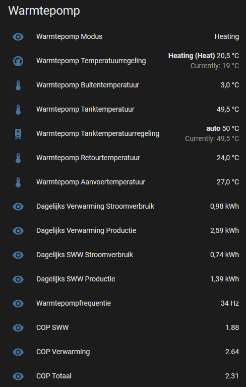

Dat is een hysterese van 0.6 °C. De definitie van hysterese is namelijk het verschil tussen de inschakel en het uitschakelpunt.
En @SebastiaanPs en @radeoxx :
Mijn PUHZ-SW75YAA vriest niet aan zolang de temperatuur maar niet onder de 2 graden komt. Dat was gisteren tot 13 uur het geval. Toen dook de temperatuur een graad naar beneden en begon het aanvriezen (waardoor vanaf 1 uur de COP ook licht daalde), en waardoor om ca 14:15 de eerste defrost nodig was.
Ondanks dat de buitentemperatuur daarna wel weer steeg, bleek toch om de ca 1 à 1.5 uur een defrost nodig. Geen idee hoe dat precies kan. Zie hier de grafieken:
Afbeeldingslocatie: https://tweakers.net/i/je5Ts0bek0o6tErO7lFdsPlPOTI=/800x/filters:strip_exif()/f/image/FGvuqApdh0Kll6iFa7UT3wx6.png?f=fotoalbum_large
Afbeeldingslocatie: https://tweakers.net/i/hHuE_Zhp4tq5gHm-gcjMsdLvqrc=/800x/filters:strip_exif()/f/image/B5LpR6pprVdRyvAuIQPYIfqa.png?f=fotoalbum_large
Afbeeldingslocatie: https://tweakers.net/i/eQfAo8MD20sAi8I7_o99--6zX-w=/800x/filters:strip_exif()/f/image/epwUwHzGcr2rmof3HopwiaPa.png?f=fotoalbum_large

Ik zit met jullie tips even te twijfelen wat ik het eerst ga proberen:
- Aanvoertemp stapsgewijs verlagen tot ik het niet meer warm krijg
- Flow verhogen door voetventielen verder open te zetten, met risico dat boel uit balans komt.
Wat moet nu je target zijn bij waterzijdig inregelen van een WP met radiatoren?
Ik heb altijd Delta-T van 5C als doel gehad, (3C geworden in de praktijk)
Als je de flow flink verhoogt stort je Delta-T toch in als een baksteen?
Het zal aan mij liggen, maar ik zie het verband nog niet tussen veel flow en vermogen kwijtkunnen, maar dan wel een lage Delta-T hebben. De radiatoren moeten de warmte toch kunnen afgeven?
Te zien aan de stats in HomeAssistant is er iig ruimte voor verbetering. Vannacht 4 runs gehad van elk ongeveer 1.5 uur en frequentie is vrij onrustig.
Afbeeldingslocatie: https://tweakers.net/i/8iNPtOmVfFq_d9__Je6c5JNaQH8=/800x/filters:strip_exif()/f/image/6L4idRzCVnyBMFS58CnISdtz.png?f=fotoalbum_large

Defrosts zijn van best veel parameters afhankelijk, het is daarom lastig te vergelijken hier met elkaar.
Uit mijn ervaring speelt luchtvochtigheid zeker een rol.
Afgelopen 24 uur heb ik 3 defrosts gehad (1x tijdens SWW run en 2x tijdens verwarmen).
Ik heb hem op vaste flow ingesteld, 28 gisteren en ergens in de avond verzet naar 29. Gemeten Ta zit tussen 28,5 en 30.
Buitentemp was gisterochtend nog 10+
Vanaf de middag onderuit naar ongeveer 3, met luchtvochtigheid rond de 95%.
Sinds gisteravond is de temperatuur gezakt naar waarde tussen 1 en 3. Luchtvochtigheid tussen 90 en 95%.
Bij de defrost van gisteravond zie ik een dipje in temperatuur en een beetje stijging in luchtvochtigheid (97%)
Bij de defrost van vanochtend zie ik nog duidelijker dat de temperatuur tijdelijk zakte. Van 2,5 naar 1,2 in een uur tijd. Luchtvochtigheid een paar % hoger.
Ervaringen uit voorgaande jaren heeft me geleert dat de WP veel vaker gaat defrosten als de luchtvochtigheid 98+ en de tempratuur 4 of lager is. Ook vaak genoeg gehad dat hij dan elke 50 min aan de gang gaat. Nu is dat dus duidelijk niet zo.

refused81 schreef op woensdag 20 november 2024 @ 09:47:
Als ik code 540 doe geeft die 23 aan.
Dat is nadat ik net alles heb geactiveerd qua verwarming....
Top, dan kan die lekker verwarmen. Je Ta kan dan wel omlaag naar onder de 30
WP: ME SUZ-SWM80VA + ERST20D-VM2D || PV: 4500Wp ZWW || BENG, Rc6 rondom, tripple glas, WTW, 165m2 verwarmd || Gasloos sinds sep 2023
rmeenink schreef op woensdag 20 november 2024 @ 10:16:
@gr8-jen Net even de installer manual er bij gehad en de min. flow voor mijn model is 5L/min. Ik zit nu op 16L/min, dus dat lijkt wel goed te zitten.
5 l/min is nodig om de WP heel te houden, maar natuurlijk funest voor je rendement. Reken maar uit met welke enorma deltaT je moet draaien om met die veel te lage flow 5 kW kwijt te raken...
16 l/min is zeker met radiatoren wel voldoende, vooral ook omdat je deltaT maar 3 graden was.
Om Andrehj aan te vullen.
Vermogen = 16l/m / 60 * 4,2 * 3 want het is liter/seconden * 4,2 * (Ta -Tr)
Als het buiten hard waait koel je ook sneller af. Als het water sneller stroomt kan het dan meer warmte afgeven aan de radiatoren. Als je meer warmte kwijt bent stijgt de Dt omdat je Tr zakt.
Ik denk dat je de Ta nog iets kan verlagen en nog steeds warm houden in huis. Dan zou de frequentie minder snel stijgen en eerder lager gaan. De run zou ook wat langer zijn omdat het langer duurt voor je huis op temperatuur is.
  • rmeenink
  • Laatst online: 24-06 11:01
gr8-jen schreef op woensdag 20 november 2024 @ 10:38:
Dat snap ik, die 5L zal meer een technisch minimum zijn.
Maar ik mis nog een hoop kennis zie ik... Gelukkig kon ChatGPT vrij snel een vermogensberekening maken ;)
Heb de Ta naar 34 gezet, en helaas is m'n Delta-T nu nog maar 2 graden.
Estimated output power is nu 2.3kW
Dit maakt het al iets duidelijker, thanks!
Ik ga proberen stapsgewijs de Ta lager te zetten tot het niet meer gaat en we zien wel even waar het schip strandt.

Enkele grafieken:
De uren voordat het defrosten na de temperatuur daling gisteren begon, en de volgende middag:
Afbeeldingslocatie: https://tweakers.net/i/nek55BNw7UXo6gZAs_7BGsbiwUY=/800x/filters:strip_icc():strip_exif()/f/image/IZSSnhakxQ5Hr3fMiypK1F1S.jpg?f=fotoalbum_large
De in de binnenunit geregistreerde Ta enTr van een willekeurige defrost:
Afbeeldingslocatie: https://tweakers.net/i/CkZa0Ea_A5VgOtLktp-hMhIMjPc=/800x/filters:strip_icc():strip_exif()/f/image/vuIwJFPt1hbXmKBoPP3Jv1ps.jpg?f=fotoalbum_large
De temperatuurschommeling op de leiding komend uit de binnenunit:
Afbeeldingslocatie: https://tweakers.net/i/8nHPT01kLh4OwsTo0AgK0cYZ0Dg=/800x/filters:strip_icc():strip_exif()/f/image/gXvehmDShT0mlZiQOGCglURE.jpg?f=fotoalbum_large
En de temperatuur schommelingen op een van de radiatoren:
Afbeeldingslocatie: https://tweakers.net/i/gvc5thS2OdYMvphR95drVwn-Plo=/800x/filters:strip_icc():strip_exif()/f/image/iiQUBDQaplAlBPSFy1SUXXZp.jpg?f=fotoalbum_large
Wat me voor een woning met alleen radiatoren (merendeel met snelheid gestuurde boosters) meevalt is dat bij een etmaal temperatuur van gemiddeld (net iets onder de) 2 graden, de gemiddelde Ta rond de 36-37 graden nodig is.

@Miezie defrosts zijn nodig als de buitenunit "bevroren" is, dus wat dat betreft geen "worry". Het is niet anders.
Wat echter in dit topic wel eens vermeld wordt, is dat de unit niet bevroren is de software toch besluit om een defrost te doen. En dat is natuurlijk jammer.
Bij de SUZ serie is dan de truc om even kort de WP uit te zetten en opnieuw aan te zetten. Hij komt dan uit de flow van elke ~50 min een defrost, en gaat opnieuw berekenen of het nodig is.
Dit is alleen nodig als hij niet uit zichzelf uit die flow komt, soms gebeurt dat als de condities buiten net op het randje zitten.
Sinds 10:40 is bij ons de temperatuur onder de 1 graad gezakt en de luchtvochtigheid op 97%. Sindsdien elke ~50 min een defrost. 4 gehad sindsdien.
Ik verwacht dus dat het nu ook echt nodig is.

vandaag ook een lange run van zo'n 9 uur weten te maken. Ook voor het eerst defrosts mee gemaakt.
Traantje om gelaten :+ Klopt het dat op dat moment de compressor ook uitschakeld? Ik zie de frequentie vandaag 4x terug naar 0 zakken. Overigens laat de compressor frequentie vandaag een vrij grillig karakter zien.
Afbeeldingslocatie: https://tweakers.net/i/rlmxwglYFyGbmgNDAsG0GpzR3rs=/800x/filters:strip_exif()/f/image/FNEr00HfYpuORJa79QSsZeaO.png?f=fotoalbum_large
woonkamer was vanmorgen om 9u nog zo'n 21 graden. Tussen 9u en 16:00 is het nauwelijks gestegen. Rond 15u was het zowel boven als onder klaar met verwarmen en kwam er genoeg debiet aan in de woonkamer verdeler. Daarna was de woonkamer snel op de gewenste temperatuur van 21,5. Dat bevestigt nogmaals mijn vermoeden van een flow probleem.
Anyhow, vrijdag komt de installateur kijken en kunnen ze hopelijk het probleem oplossen.
Home Assistant meld voor vandaag een elektrisch verbruik van 18,5kWh voor verwarmen. Vrij fors als je het mij vraagt, maar ik ben nog slecht ingelezen qua vergelijking met andere huishoudens.

Hmmm jammer, dan begrijp ik het ook niet.
Luchtvochtigheid in jouw regio lijkt het ook niet te verklaren.
Afbeeldingslocatie: https://tweakers.net/i/wIq4rWnBoM33gQV8FcJGSgDKMrA=/800x/filters:strip_icc():strip_exif()/f/image/VSMnCEF9AAsiBxO4nP9nEAA3.jpg?f=fotoalbum_large

Hier waren het weer veel defrosts vandaag. Flink meer stroom verbruikt dan gisteren maar de temp klinkt nauwelijks
Afbeeldingslocatie: https://tweakers.net/i/8ihvGmywUWTtQBS_pzCMxCokGj0=/x800/filters:strip_icc():strip_exif()/f/image/lteWcSytHOehxS5i2OcTuWwh.jpg?f=fotoalbum_large
Wat ik niet snap, waarom lukt t hem wel een sww te run zonder defrostst maar een ta van 25 graden iedere 50m defrost. Heb een SUZ, is dat het euvel dat die dit blijft doen tot hij uit wordt gezet?
[ Voor 37% gewijzigd door laurens0619 op 20-11-2024 20:51 ]

Maar vorige winter was inderdaad een truuck geopperd om te herstarten om het uit de loop te halen. Volgens mij moest het ook nog net na een defrost, kun je terug zoeken.
Wat mij opviel was dat het bij mij wel uit de loop kwam, dit terwijl het met al die natte sneeuw en hagel en regen niet droog leek buiten.
Het kwam er toch 2 keer uit.
Misschien is het nu rustiger aan het draaien ( misschien gedeeltelijk omdat ik nu wel een thermostaat heb)
Edit: Nu met plaatjes
Afbeeldingslocatie: https://tweakers.net/i/MDjqve2T94UY1PJkoez2sIQ_bm8=/800x/filters:strip_exif()/f/image/v0qHHMuRTY0CaE6PWB03QR72.png?f=fotoalbum_large
De boel ziet er hier hetzelfde uit vandaag:
Afbeeldingslocatie: https://tweakers.net/i/AX4AvvezBCBmdltBqk1s5EtSzBg=/232x232/filters:strip_exif()/f/image/7sOWJ6E2SfYQnTQw99UvvuPZ.png?f=fotoalbum_tile
Ben er nog niet helemaal uit welke instelling het nu nog zou kunnen zijn, de vaste TA / WAR laten een beetje het zelfde zien..
[ Voor 6% gewijzigd door vormulier op 20-11-2024 22:43 ]

gr8-jen schreef op donderdag 21 november 2024 @ 07:25:
Euh, Kun je zien of de buitenunit bevroren is en of het als geprobeerd heeft om te defrosten? Het lijkt haast wel of die niet aan nieuwe lucht kan komen. Bij mij is de unit nooit boven de 70Hz gekomen bij het opstarten.
Elke 45 min ongeveer een defrost, die duurt ongeveer 11 minuten. Ik kan de buitenunit zelf niet zien helaas.
Nu net na een defrost (mooie timing) zie ik dat hij 28gr haalt op 84Hz. En daar lijkt hij nu te blijven hangen.
En nu 10 min na defrost al 96Hz 106Hz voor 28.5/29.
[ Voor 5% gewijzigd door ThePsycho op 21-11-2024 07:40 ]

SebastiaanPs schreef op woensdag 20 november 2024 @ 20:31:
Lokale metingen (in eigen tuin dus) geven een duidelijker beeld. Zeker met buien zoals de afgelopen dagen. Dan kan (plaatselijk) de temperatuur ineens zakken en de luchtvochtigheid stijgen, waardoor defrosts starten.

  • SebastiaanPs
Plenkske schreef op donderdag 21 november 2024 @ 08:37:
Goed punt, dat geloof ik helemaal

Ik vind het toch echt heel bijzonder hoeveel meer mijn warmtepomp gaat verbruiken als het een paar graden omlaag is. Woning heeft meer warmtevraag maar ook de defrosts helpen niet.
Dat er 19 november geen data is voor verwarmen is denk ik meet foutje. Is geloof ik de datum dat ik melpump heb gekoppeld dus misschien daarmee te maken
Afbeeldingslocatie: https://tweakers.net/i/GoLqXZq3KD6tdupNc674VRzk4Ro=/800x/filters:strip_icc():strip_exif()/f/image/hTW2ZVzocydqZa0RuJg9TN5q.jpg?f=fotoalbum_large
Tegelijk, de COP Heating blijft nog wel prima. Van ~6 naar 4,5

laurens0619 schreef op donderdag 21 november 2024 @ 10:17:
Ik vind het toch echt heel bijzonder hoeveel meer mijn warmtepomp gaat verbruiken als het een paar graden omlaag is. Ik denk echt dat dit door de vele defrosts komt.
Als je dit type warmtepomp met dit type koudemiddel zou hebben in een nederlands klimaat rond de 0 graden dan is het wel echt een duur grapje waar de pomp het prima doet bij 5-10 graden buiten.
Dus je zit op een 'goede' dag op 6 kWh verbruik met een COP van 6 en op een 'duur grapje' dag op een verbruik van 17 kWh met een COP van 4,5? Dus dat is thermisch 36 kWh op een goede dag en 76,5 kWh op een duur grapje dag? Daar is niets geks aan op te merken. Delta T buiten-binnen is t.o.v. een week geleden bijna verdubbeld, gecombineerd met een gure wind geeft een verdubbeling van thermische behoefte. COP ietsjes naar beneden want zo rolt een lucht water warmtepomp.
Wat pas echt een 'duur grapje' zou zijn is een CV ketel. Op een goede dag 4 m3 gas en op een dure dag misschien 8 m3 gas. Met een kWh voor 0,30 euro en een m3 gas voor 1,30 euro heb je alleen gister al ruim 5 euro bespaard nog los van de vaste lasten :) .
