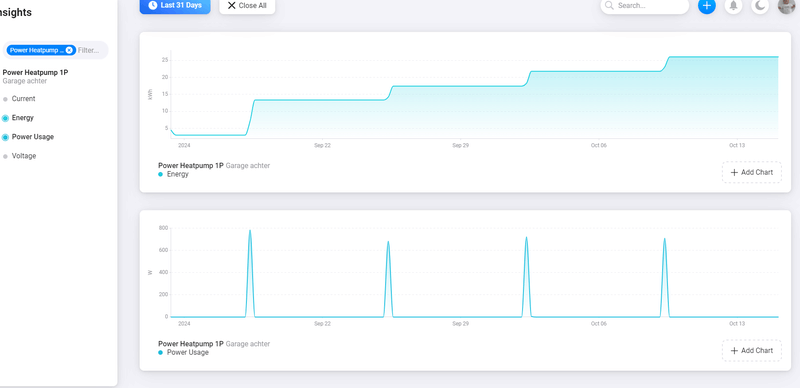

Standby-verbruik voor mijn SUZ-SWM80VA ligt 's zomers rond de 9 a 10 kWh per maand (klik voor groter):
Afbeeldingslocatie: https://tweakers.net/i/i03O--zsL4lo23Sn2L00vdrbgI8=/234x176/filters:strip_exif()/f/image/Rx5Ej6CXA97a9nna7kehf2wL.png?f=fotoalbum_medium
(Gegevens op basis van kwh-meter i.c.m. de Mode van de warmtepomp: Mode "Stop" = standby-verbruik)

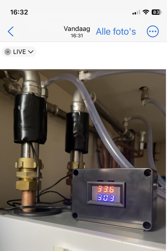

Geinspireerd door @Zwartoog heb ik zijn “constructie” gebruikt om een permanente Ta/Tr monitor te maken.
Dubbele temperatuursensor, geijkt en gepaard in warm water dat stevig geroerd werd terwijl de sensoren tegen elkaar zaten. Paren was mogelijk tot 0,1 graad en herhaaldelijk gecontroleerd, was ook reproduceerbaar.
Prima apparaatje dus.
Afbeeldingslocatie: https://tweakers.net/i/VKSGxtSNRdEdscEbzMRjSACgK7o=/x800/filters:strip_icc():strip_exif()/f/image/sxi4pOIp4DXco1dFvrISmqCA.jpg?f=fotoalbum_large
Ingebouwd in een electronica doosje en de sensoren tegen de aanvoer, resp. de retour leiding gemonteerd met ruim isolatie.
Tja je moet wat als je Procon, ESP, HA en andere monitor oplossingen niet machtig bent.
Kleine investering, en afgerond wel dezelfde getallen als uit de binnenunit komen, maar wel zo’n 5 maal nauwkeuriger.
Op het moment van de foto, dT 3,3 graden, bij geregistreerd verbruik (HW 3 fase kWh meter) mooi constant 1020 W. Flow 26 lpm, dus momentane CoP is 5,9 bij een buitentemperatuur van 12 graden. Komt prima overeen met de data tabellen voor mijn monobloc. De data zouden de indruk geven dat er een warmteverlies is van 6 kW, bij 9 graden. Dat is veel hoger dan wat ik afgelopen winter over een lange tijd heb gemeten, namelijk 350-400W/K (afhankelijk van wind en windrichting). De verklaring is dat deze meting direct na een SWW run, en een legionella run is gedaan (en er nog het staartje afkoeling van de 2 graden nachtverlaging en verlaging gedurende onze afwezigheid van twee dagen resteerde) de warmtepomp nog wat moet “inhalen”. Andere dagen onder dezelfde omstandigheden draaide de pomp met 650W, dus net boven de 4 kW, minimum voor deze ME 11,2 kW machine, equivalent met de 400 W/K warmteverlies.
Geen last van pendelen tot zelfs Tb 15 graden, wat me enorm meevalt. De ruimteregeling met een PAR60 doet goed zijn werk. Volledig radiatoren de meeste met boosters.
Afgelopen weken enkele malen hier (in een bos) onder de 2-3 graden en flink vochtig met mistflarden. Maar geen defrost gezien nog.

@EVfan Ik gebruik een Heatbooster en kan hiermee ook grafiekjes aanvoer/retour & deltaT met 2,5 sec tijdresolutie verkrijgen. Uiteraard heb ik de NTC-weerstanden zorgvuldig geselecteerd en gematcht.
Afwijking tussen 15 °C en ca. 45 °C typisch <0,05 K en met "supergoed" gematchte sensoren < 0,02 K.

Ah, maar je plaatst die wel in/bij een radiator, dus verder van de binnenunit. Dat kan toch betekenen dat de gemeten temperatuur daar lager is dan de Ta bij de binnenunit en de gemeten Tr hoger is dan de waarden die bij de binnenunit worden gemeten?
Tenminste dat zou ik verwachten. Het gaat om heel kleine dT’s dus zo dicht mogelijk bij de aanvoer lijkt mij het meest betrouwbaar, of mis ik iets?

EVfan schreef op zaterdag 12 oktober 2024 @ 20:14:
Waardoor je tot de conclusie komt dat de betreffende sensoren van de HB
op een radiatoraanvoer en -retour zitten ontgaat mij.
De sensoren voor aanvoer en retour zitten vanzelfsprekend direct! onder de "warmteopwekker".
met nog geen 20 cm afstand. De afstand vanaf de warmtewisselaar is wat groter
maar bij een flow van 1180 l/h maakt dat niets uit.
En voor de deltaT is het irrelevant of de sensoren nu op 20 cm of 50 cm afstand zitten,
belangrijk is dat je op de hoofdleiding meet.

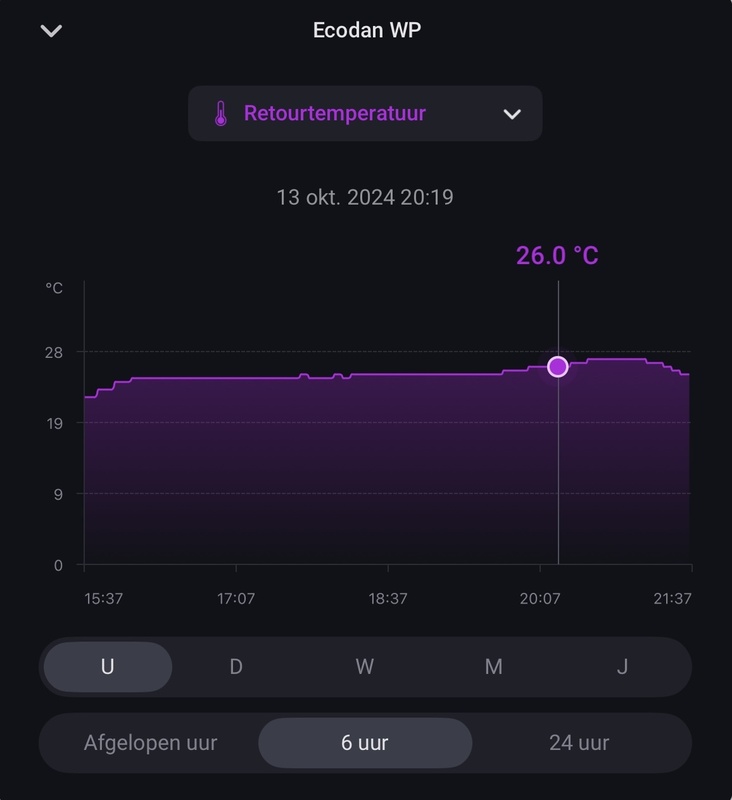

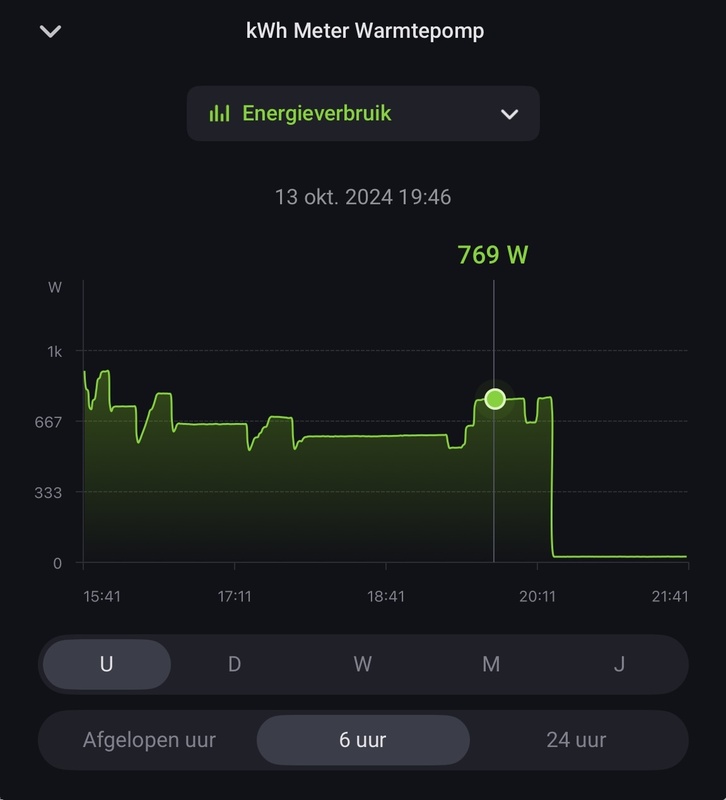

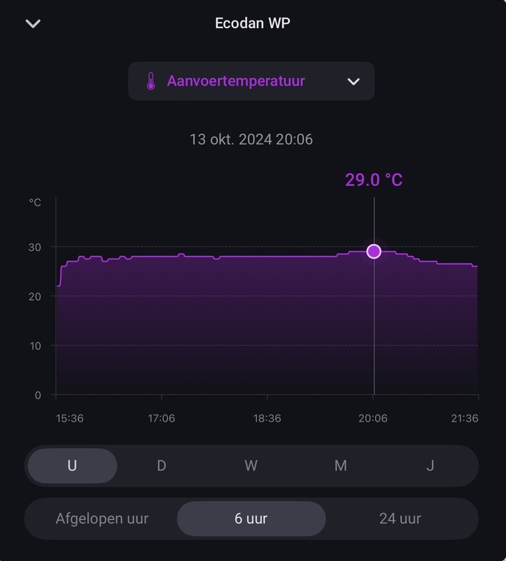

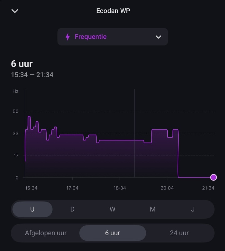

Even een vraag aan de geleerden. Vandaag een wat vreemd verloop van een run. Deze begon in de middag rond 15.30 en liep tot ca 20.30. Ingestelde TA op 28. Normaal bouwt de frequentie en opgenomen vermogen steeds verder af. Eerste twee uur met name waarna hij stabieler gaat lopen en als de boel op temp is zakt hij verder in frequentie en opgenomen vermogen.
Vandaag begon hij plots een hogere TA te maken waarbij de frequentie omhoog ging. Als hij het vermogen niet kwijt kon, zou je verwachten dat eerst frequentie verder zakt? Tbuiten was 10 en later 9 graden.
De frequentie loopt langere tijd op 28, zakt vervolgens even naar 26 en gaat dan naar 36. In afgifte is niets gewijzigd. TBuiten zakte ook niet op het moment van regelen maar lijkt me dat dat niet zo’n grote frequentiesprong teweeg kan brengen.
Het opgenomen vermogen op het moment van de verhoogde frequentie zie ik eigenlijk ook nooit bij een wat warmere vloer. Dit houdt verband met de frequentie uiteraard. Het lijkt net alsof er een extra afgifte groep bij komt maar dit is niet het geval hier.
Bij de frequentie zie je zo nu en dan ‘dropjes’ in de grafiek waarna hij even verhoogd en vervolgens verder gaat met een iets lagere frequentie. Dit lijkt me normaal regelgedrag, maar het omhoog regelen bij een warmer wordende vloer lijkt me apart. Iemand een idee?

  • Knowbody
  • Laatst online: 18-09 22:04
@g-j-t het kan zijn dat de warmtepomp zelf de beslissing neemt voor een extra "smeerronde".
Bij mijn Nibe kan ik dat goed zien, hij tokkelt lange tijd op 25 Hz en gaat dan eventjes naar 42 Hz, terwijl het setpoint 25 Hz blijft.
Kan het zoiets dergelijks zijn?

  • SebastiaanPs
  • Registratie: Oktober 2022
  • Laatst online: 11:41
@g-j-t @Knowbody ik denk niet dat dat een “smeerronde” is, die observeer ik hier ook en zijn korter (grofweg 5-10 min).
Wat ik hier ook observeer is dat het minimumvermogen bij lagere buitentemperaturen stijgt. Kan het zijn dat dit het was, met de dalende buitentemperatuur in de avond? Misschien zat je net op de grens.
[ Voor 3% gewijzigd door SebastiaanPs op 14-10-2024 07:11 ]

  • g-j-t
  • Registratie: November 2015
  • Laatst online: 12:34
SebastiaanPs schreef op maandag 14 oktober 2024 @ 07:10:
Hier dacht ik ook aan idd, óf hij krijgt ineens meer afgifte, óf dit idd. Maar onder de 10 graden zou die wel lager dan 36hz moeten kunnen draaien lijkt me? Ik dacht ook dat er een grens lag bij 12 graden Tb. Ik had eerder een SUZ en deze had iets ander regelgedrag, deze heeft voor mij nog wat een leercurve.
Edit: dit gevonden in een post van doek55: https://gathering.tweakers.net/forum/list_message/73176622#73176622
Bij een Tb boven +12°C is het minimaal 20Hz, onder de +12°C is het minimaal 26Hz, onder de +5°C is het minimaal 32Hz en zal ook de ventilator op 700rpm gaan draaien.
Op basis hiervan heeft het niet iets met de Tbuiten te maken.
[ Voor 25% gewijzigd door g-j-t op 14-10-2024 10:40 ]

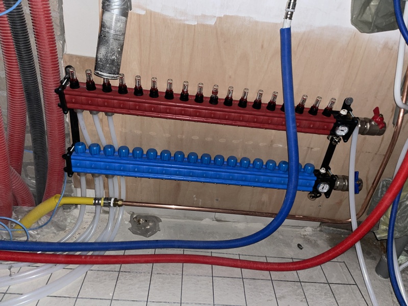

  • HammieDuDe
  • Laatst online: 08:46
BaBoK schreef op zaterdag 12 oktober 2024 @ 20:28:
Ik heb nu dus een pomploze verdeler maar daar moet ik dus een pomp op plaatsen om te verwarmen met cv? [Afbeelding]
Ben ik de enige die van zo'n verdeler kriebels krijgt? :? 18 groepen op 1 verdeler, ben benieuwd hoe jij/je installateur deze gaat aansluiten, met welke diameter. Als ik mijn 4 verdelers ( 2x 8 en 2x7 groepen ) elk separaat met 32mm heb aangesloten.
Achterhoek | Loxone | PUHZ-SW75YAA + ERSD-VM2D | 12.200wp PV | Zehnder Q600
  • hesselbeertje
  • Laatst online: 19-10 23:49
HammieDuDe schreef op maandag 14 oktober 2024 @ 09:24:
Kan prima met 32. Verdelers van 8 groepen kunnen ook heel goed met 25mm trouwens.

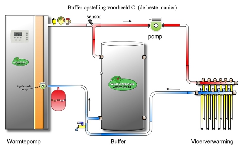

Voor wie nog niet overtuigd is van het feit dat het een slecht idee is om je WP met een PWM modulerende thermostaat (of zoneregeling, vaak voorkomend in dit topic) aan te sturen, hier het beeld van een WP die met een Honeywell T6 wordt aangestuurd:
Afbeeldingslocatie: https://tweakers.net/i/kyGC7NIPkX8gvyEPE6FkOsVCoMY=/800x/filters:strip_exif()/f/image/5GrhI57uDcGQ0icEmqE1nzzZ.png?f=fotoalbum_large
Steeds 8 minuten aan en 4 minuten uit is niet bepaald bevorderlijk voor levensduur en rendement...
Met dank aan ger356 in "Remeha Elga Ace Hybride Warmtepompen", die ook maar het slachtoffer is van zijn installateur en het gelukkig zelf snel gemerkt heeft. Maar hoeveel gebruikers merken dit pas op als de compressor is overleden en zij jarenlang een te hoge energierekening hebben betaald? Hier heeft de installatiebranche nog serieus werk te doen.

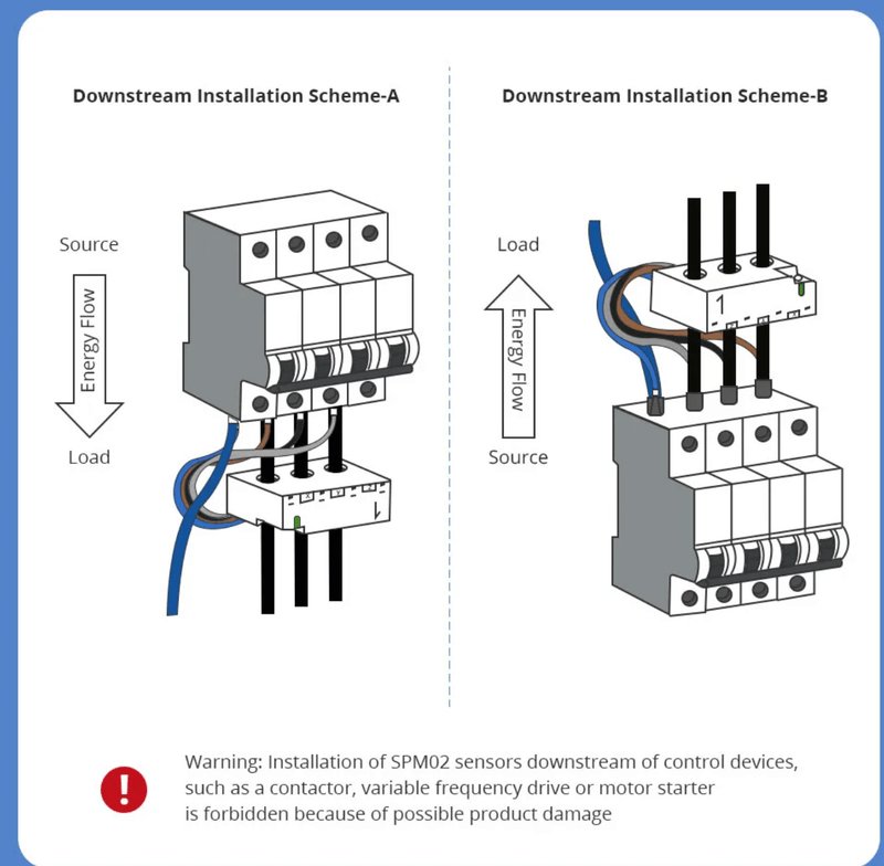

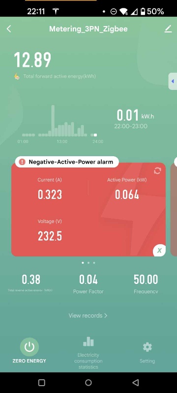

Tijdje geleden heb ik gepost over het meten van de stroom.
1. Mijn zigbee 1 fase meter lijkt te werken. Volgens de graph trekt deze ongeveer 1x per week stroom. Klopt dit??? Waar wordt deze stroom voor gebruikt? Is dit voor de legoniella run?
Afbeeldingslocatie: https://tweakers.net/i/P33pZzs9S-POHfsQ4MDuQpCsCxs=/800x/filters:strip_exif()/f/image/67CsyK2WE3bNWyzYZgl0g1Xo.png?f=fotoalbum_large
2. Mijn 3 fase zigbee meter heeft een probleem. Deze meet niets en de app zegt Negative Power Alert. Heb ik deze onderste boven aangesloten? Of dien ik deze voor de fase te hangen? Iemand hier ervaring mee?
Het betreft dit model : https://www.zemismart.com/products/spm02-d2tz
Afbeeldingslocatie: https://tweakers.net/i/qMylKK1frRF_MfGurD4SzPKngW0=/x800/filters:strip_icc():strip_exif()/f/image/NsCGkR7nqK4Aft8skgy6z3CH.jpg?f=fotoalbum_large
Afbeeldingslocatie: https://tweakers.net/i/_oLSoF_qEZggylfllkWk2ol8B80=/x800/filters:strip_icc():strip_exif()/f/image/Yc54iKjFwf0SFh15J8C6OiZ0.jpg?f=fotoalbum_large
Overigens is dit het installatie schema, waat ik schema B heb gevolgd.
Afbeeldingslocatie: https://tweakers.net/i/9ppnHkFSI1pPxB4Epba-4SHOB54=/800x/filters:strip_exif()/f/image/pGC49kHYgfbtQlLB30tpRn5j.png?f=fotoalbum_large
[ Voor 12% gewijzigd door The Source op 21-10-2024 22:18 ]
The Source schreef op maandag 21 oktober 2024 @ 22:14:
Z en X zitten verkeerd... (Afbeelding vanuit link)
Overigens is het zo erbij prikken in NL niet toegestaan na mijn weten.
Afbeeldingslocatie: https://tweakers.net/i/DDpLo2Za658CmDzbe5-2vOZj01Q=/x800/filters:strip_exif()/f/image/OFG7jpexfxWq5Wlhd9FkIvt9.png?f=fotoalbum_large
  • The Source
  • Laatst online: 19-10 20:04
Verwijderd schreef op maandag 21 oktober 2024 @ 22:42:
Top opgelost.
Dit is een 3de groepenkast, die via een 2de groepen kast op de meterkast zit. Alles door een electricien aangelegd, ik heb enkel de stroom meter geplaatst. Dat ook al een no go? Ivm verzekering of wat?
The Source schreef op maandag 21 oktober 2024 @ 23:15:
Top opgelost.
Normaal gebruik je hiervoor van die aftakblokjes.
  • The Source
Verwijderd schreef op maandag 21 oktober 2024 @ 23:18:
Dank je, als mijn electricien er weer een keer is dan laat ik het aanpassen.

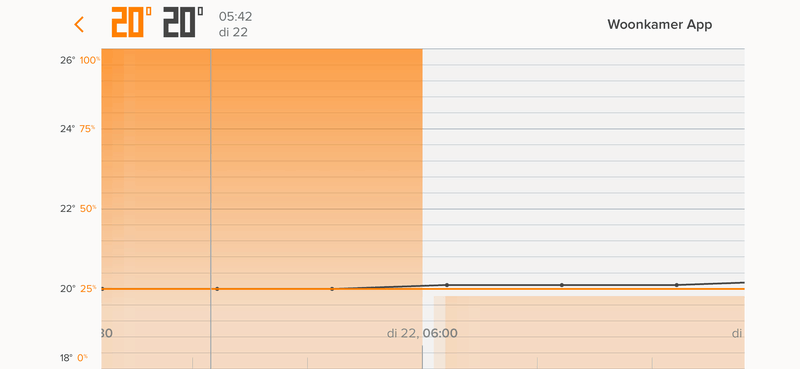

Ik heb inmiddels de Netatmo geïnstalleerd en deze draait nu twee dagen. Bij de grafiek zie ik het volgende (zie afbeelding). Wat gebeurt hier nu precies? Het is een aan/uit model maar obv het oranje vlak lijkt het een percentage warmtevraag aan te geven? Waarom is dat?
Ook zijn de oranje vlakken telkens 30 minuten lang. Ik heb nergens ingesteld dat de aan tijd 30 min moet zijn? Of is dit standaard?Afbeeldingslocatie: https://tweakers.net/i/9ZG2jY6tTNthK0674nHIVRusAoI=/800x/filters:strip_exif()/f/image/C88q929e7oke2VLx2Pcw7UtK.png?f=fotoalbum_large
[ Voor 28% gewijzigd door Jingle1986 op 22-10-2024 11:29 ]
Zubadan PUHZ-SHW140 YHA (-BS) buitenunit - Ecodan ERST20C-VM2DR1.UK binnenunit
  • gfaes
  • Laatst online: 31-08 23:20
De grafiek toont het inderdaad in blokken van 30 minuten en die staven geven het percentage van de tijd aan dat de thermostaat "aan" staat/warmte vraagt.
Dus in bovenstaande grafiek: van 05:30 - 06:00 stond die de hele tijd aan (100%) en van 06.00 - 06.30 uur 20% van de tijd. Stel dat de thermostaat 3 uur lang warmte vraagt dan krijg je dus 6 staven van 100% te zien. Voor de leesbaarheid zit er wat ruimte tussen denk ik maar het is niet zo dat die daar uitschakelt.

@SebastiaanPs en @Verwijderd Bedankt voor jullie reacties.
Bedoel jullie met in serie aansluiten onderstaand plaatje? Wat is hier nu precies het voordeel van? Ik lees op andere plekken dat parallel juist wordt aangeraden boven serieel?
Afbeeldingslocatie: https://tweakers.net/i/390gUkf1_PkiUKdUrqkKdQYUN8o=/800x/filters:strip_icc():strip_exif()/f/image/pLmsG5rw4PekkGA7VWrQDifn.jpg?f=fotoalbum_large
Er is mij eerder geadviseerd hier op het forum om het als volgt te laten aansluiten/aanpassen. Volgens mij is dit een variant van parallel?
Geen onnodig stroomverbruik 2e pomp.
Geen mengverlies, veelal is mengverlies 5K, dat is een rendement verlies van 10%
Handig als je werkt met zoneregeling etc. Pas je dit niet toe dan heeft deze opstelling geen meerwaarde.
Alleen dan moet je afgifte wel open blijven voor voldoende flow.
Lees even deze mooie post van Proton over buffervaten.
Het grootste probleem is de menging die er optreedt in parallelle buffervaten. De Ta is daardoor ná het buffervat stukken lager dan voor het buffervat, waardoor je WP een flink hogere Ta moet produceren en dat is nadelig voor de COP.
Lees maar eens dit experiment uitgevoerd door the renewable heating hub: met parallel buffervat COP 3.4, zonder buffervat COP 4.71. Bij jou zal het verschil misschien lager zijn omdat er (in ieder geval ten tijde van deze ene meting die je noemde) minder menging was, maar het blijft nadelig en meestal onnodig.
Edit: eigenlijk wat @Verwijderd hierboven al zegt dus.
Dat is je niet in dit topic aangeraden!
Een systeem zonder buffervat (of met een kleine seriële buffer bij te weinig susteeminhoud) heeft altijd de voorkeur, want je haalt het hoogste rendement, met de eenvoudigste (en dus goedkoopste) installatie.

SebastiaanPs schreef op dinsdag 29 oktober 2024 @ 09:28:
Welke warmtepomp heb je en hoe staat deze nu ingesteld? Stooklijn (WAR), vaste Ta, ruimtetemperatuurregeling? Welke waarden?
Ik heb onderstaand systeem:
- Zubadan PUHZ-SHW140 YHA (-BS) buitenunit
- buffervat 200 liter
Ik had eerst zoneregeling (honeywell evohome) maar die heb ik er uit gegooid en vervangen voor de Netatmo. Het betreffen in principe twee huizen, met zowel radiatoren als vloerverwarming. De groepen staan in principe overal open (wel geknepen natuurlijk). Ik heb een stooklijn ingesteld.
Weet je hiermee voldoende?
  • nessio
  • Laatst online: 12:27
Dus geen buffervat is het beste, maar dan moet je altijd voldoende groepen permanent open hebben staan ( zoals bij mij 11 groepen over 120 m2). De andere 10 worden per 2 geregeld door thermostaten.
2-1 kap, 200m2, SUZ-SWM60VA+ Open Source ME+wtw
  • SebastiaanPs
Jingle1986 schreef op dinsdag 29 oktober 2024 @ 09:35:
- buffervat
Ik neem aan dat je nu al je afgifte permanent open hebt staan?
Als je buffervat eruit hebt gehaald (dat kan als je veel vvw permanent open hebt staan) of in de retour hebt gezet, dan kun je gewoon met een stooklijn blijven verwarmen, maar als het goed is kan die stooklijn dan een beetje omlaag. Dus kwestie van geleidelijk verlagen totdat je WP gaat pendelen en dan weer 1 graad omhoog.
Andrehj heeft in dit topic een gepinde post over de ideale stooklijn, nog meer huiswerk ;)
WP: Mitsubishi Electric SUZ-SWM80VA2 + ERSD-VM2D. PV 3330 Wp. Huis 1931, gasloos sinds jan '24.
  • Jingle1986
  • Registratie: September 2022
  • Laatst online: 02-10 14:49
SebastiaanPs schreef op dinsdag 29 oktober 2024 @ 09:46:
De afgifte staat idd al permanent open. Ik twijfel nu of ik het buffervat eruit zou halen of in de retour wil zetten. Voegt het in de retour überhaupt iets toe als er voldoende groepen staan altijd? Dan misschien beter verkopen? Zou hier tweede hands vraag naar zijn?
Volgens mij zal ik verder ook wat dips moeten omzetten? Want de WP “weet” dat er een buffervat tussen zit met een secundaire pomp?
Jingle1986 schreef op dinsdag 29 oktober 2024 @ 10:00:
Je moet idd bij een serieel (of geen) buffervat de WP instellen alsof er geen buffervat is.
  • Jingle1986
Andrehj schreef op dinsdag 29 oktober 2024 @ 10:42:
Okee duidelijk, dank je.
Hoe weet ik of ik genoeg flow heb zodat de WP voldoende vermogen kwijt kan? Er wordt verwezen naar de technische data van de WP maar ik weet helaas niet naar welke info ik hier precies moet kijken?
Ik heb deze combo:
[ Voor 10% gewijzigd door Jingle1986 op 29-10-2024 10:57 ]
Jingle1986 schreef op dinsdag 29 oktober 2024 @ 10:56:
Ik heb deze combo:
Jeetje, wat een joekel.
Je wilt de dT beperkt houden tot max 5 graden om het rendement op peil te houden. Met de formule P= dT * 4.2 * flow (in lpm) / 60 kun je dan uitrekenen wat je flow mag zijn.
(Bij 14 kW kom je dan op een flow van 40 lpm ....)
Hoeveel vermogen heb je bij 0° nodig?
  • SebastiaanPs
Een reden voor een buffervat in de retour zou zijn te weinig systeeminhoud (water). Daar is normaliter nooit sprake van als je voldoende oppervlakte vvw permanent open hebt staan. Bovendien is zandcement een enorm veel grotere thermische buffer dan het water, waardoor defrosts echt geen probleem zijn.
Hoeveel m2 vloerverwarming heb je permanent open staan? En is dat vvw in zandcement?
Jingle1986 schreef op maandag 28 oktober 2024 @ 16:06:
Verder heb ik nog even naar pompsnelheden gekeken na het buffervat en vanuit de WP. Heb ik het goed begrepen dat de secundaire flow lager moet zijn dan de primaire? Klopt dat?
Die vraag had ik je hier al beantwoord: Andrehj in "Mitsubishi Electric Ecodan Lucht/Water Warmtepompen"
  • Jingle1986
Andrehj schreef op dinsdag 29 oktober 2024 @ 11:02:
Ja, dat was destijds een van de grootste die we als consument konden krijgen. Het zijn in principe twee huizen (woonboerderij en groot appartement), die op 1 WP zitten. Isolatietechnisch is er veel gebeurd, maar blijft een uitdaging bij een gebouw uit omstreeks 1800.
Het gasverbruik in de oude situatie was ongeveer 3900 m3 op jaarbasis. Vandaar dat we op zo een grote WP uitgekomen zijn. Volgens de installateur was het zelfs op het randje en zou er mogelijk een grotere noodzakelijk zijn geweest. (destijds is dat niet gedaan omdat er ook airco's hangen die in heel koude dagen ook gebruikt kunnen worden om bij te verwarmen).
  • Jingle1986
SebastiaanPs schreef op dinsdag 29 oktober 2024 @ 11:02:
Het is ongeveer 100m2 VV in zandcement. En daarnaast nog 50m2 VV in fermacel platen. De rest van het huis heeft radiatoren.
Het buffervat is 200 liter.
  • SebastiaanPs
Jingle1986 schreef op dinsdag 29 oktober 2024 @ 12:13:
Marktplaats!
  • Jingle1986
Haha dat ga ik zeker proberen dan. Begrijp ik het goed dat er dus genoeg VV is volgens jou om het vermogen kwijt te kunnen?
@Andrehj gaf aan dat dit zo een 40 liter per minuut zou zijn. Het zijn 13 lussen in totaal, waarvan 9 in cementvloer en waarbij de flow 1-2 liter per minuut is. Verder heb ik nog 6 vrij redelijk grote radiatoren.
[ Voor 4% gewijzigd door Jingle1986 op 29-10-2024 17:56 ]
Jingle1986 schreef op dinsdag 29 oktober 2024 @ 17:39:
Dan zal die 40 lpm wel een uitdaging worden. Maar met wat minder gaat het ook wel, alleen heb je dan (bij vol vermogen) een grotere dT, waardoor je wat rendement in gaat leveren.
