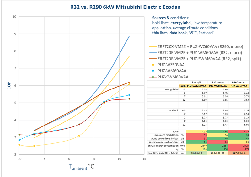

@cville enorm zijn de verschillen in efficiëntie dus niet tussen de genoemde modellen. Dus je hebt denk ik ruimte om andere factoren mee te wegen, zoals: (1) voorkeur split vs mono, (2) voorkeur koudemiddel, (3) geluidsvermogen en (4) prijs.
Tot die conclusie was ik ook gekomen. Als ik voor R290 ga i.v.m. het feit dat nieuwe R32 systemen na 2026 niet meer geïnstalleerd mogen worden met daardoor een negatieve impact op reserve onderdelen en kosten van R32, blijft alleen een R290 mono over (er is geen R290 split). Ik ga eens kijken naar geluid en prijs en ben ook nog van plan te kijken naar de impact van 1 stap hoger vermogen.

SebastiaanPs schreef op zaterdag 28 september 2024 @ 14:52:
Voor de PUZ-WM60VAA kon ik geen energielabel vinden.
Inmiddels gevonden: https://erp.mitsubishiele...wm60hx_003_001%20ver1.pdf
De truc is om naar "energy label" (EN) te zoeken en niet naar "energielabel" (NL).

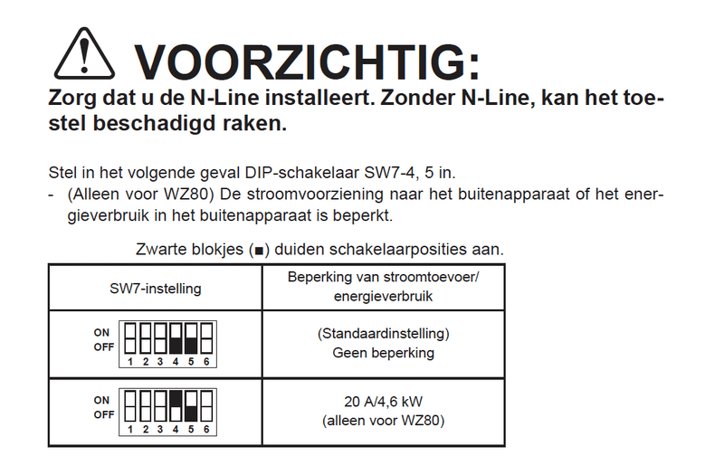

cville schreef op zaterdag 28 september 2024 @ 18:51:
Ik realiseer me nu pas dat de besproken R290 warmtepompen 1-fase zijn en dat de benodigde zekering van 25A een probleem is voor mijn 3x25A systeem. Klopt dat en hoe gaan anderen daar mee om?
Je kan het maximale vermogen begrenzen, maar ik denk niet dat iemand deze functie zal gebruiken:
Alleen de PUZ-WZ80VAA dient op 25A afgezekerd te worden toch? De PUZ-WZ60VAA en de PUZ-WZ50VAA allebei op 16A. Zie het databook.

SebastiaanPs schreef op zaterdag 28 september 2024 @ 20:19:
Bedankt; ik had er maar 1 bekeken :P
Dat wordt veel gedacht maar is totaal geen probleem.
Adviseur FixClima
Technician- schreef op zaterdag 28 september 2024 @ 21:05:
Deze warmtepomp kun je niet vergelijken met andere merken waarbij de installatiehandleiding veelal 16A aangeeft voor 230V en bij de grotere vermogens overgaat op een model 230V en/of 400V afhankelijk van het land.
De PUZ-WZ80VAA trekt toch even bij A2/W55 zo’n 18,4A uit het net. Nagaan als je een legionella run helemaal op de compressor laat lopen.

Verwijderd schreef op zaterdag 28 september 2024 @ 21:54:
De PUZ-WZ80VAA is de enige van het drietal R290 warmtepompen die op een 25A zekering moet. Dat komt door de extra warmtepomp die erin zit om ook bij lage temperaturen die 8 kW te halen.
De andere twee (PUZ-WZ50/60VAA) kunnen gewoon op een 16A zekering.
Een en ander staat netjes in databook V6.0, link staat in de TS.
Andrehj schreef op zondag 29 september 2024 @ 09:35:
Mijn reactie was puur bedoeld op de PUZ-WZ80VAA, ik schrijf ook warmtepomp in enkelvoud i.p.v. meervoud. Precies om de reden die je eronder benoemd ;)

Hierbij een meer complete versie van de R32 vs. R290 6kW Mitsubishi Electric Ecodan vergelijking die ik een paar dagen geleden gepost heb. Een belangrijke parameter is het minimum vermogen of de minimum modulatie. Ik kan hierover niets vinden in het databook of het energielabel. Ik heb deze parameter nu benaderd door het vermogen bij -7 te delen door het vermogen bij 12 graden. Als iemand hier betere getallen voor heeft hoor ik dat graag.
Wat me opvalt is hoeveel lager de R290 versie gaat t.o.v. de R32 versies.
Afbeeldingslocatie: https://tweakers.net/i/j40Aq7p4af59VYTh5peaclygEyw=/800x/filters:strip_exif()/f/image/LeClLVMPoDuFV3f2EGIW6Nnc.png?f=fotoalbum_large

cville schreef op donderdag 3 oktober 2024 @ 14:06:
Mooie grafiek en tabel!
Hoe bereken je dat percentage minimumvermogen?
Wat ik zou doen is het minimumvermogen bij Tb 12 gr en het maximale vermogen bij Tb -7 of -10 graden geven, als absoluut getal in kWh thermisch. Dat is denk ik relevanter voor de praktijk. Niet het percentage.
Met een lager minimumvermogen kan je met een lagere Ta verwarmen, wat de vergelijking tussen de WPen beinvloedt. Of dat in die EU labels verwerkt zit, dat weet ik niet 100% zeker. Zou goed kunnen van wel.

  • cville
  • Laatst online: 20-10 15:55
SebastiaanPs schreef op donderdag 3 oktober 2024 @ 14:21:
Ik ben het denk ik met je eens maar ik kan maar 1 vermogen per temperatuur vinden. Waar moet ik kijken voor deze data?

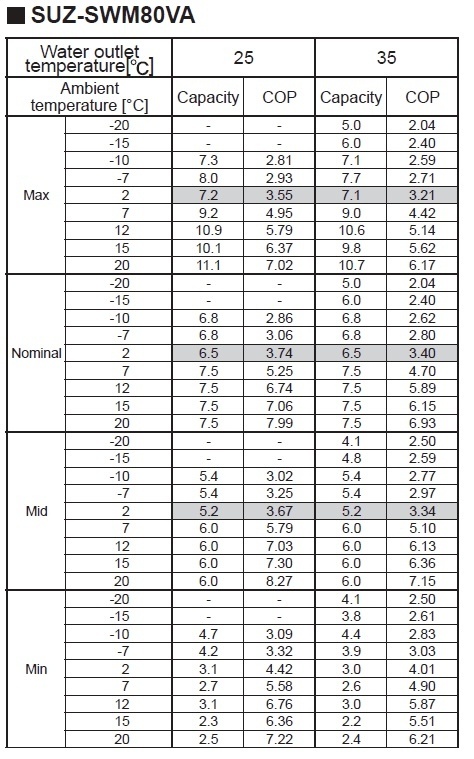

Een voorbeeld uit de databooks hieronder
Minimaal vermogen bij Ta 25 en Tb 12 gr = 3.1 kW thermisch, voor Ta 35 gr 3.0 kW thermisch.
Max vermogen bij Ta 35 gr en Tb -7 gr = 7.7 kW thermisch, bij Ta 35 gr en Tb -10 gr = 7.1 kW.
Als je in bijv Twente woont neem je Tb -10, in Zuid-Holland -7. Heeft Jbtl eens mooi laten zien.
Afbeeldingslocatie: https://tweakers.net/i/GJULycvfK7WcBO9qyIaevT_c9wA=/full-fit-in/4920x3264/filters:max_bytes(3145728):no_upscale():strip_icc():fill(white):strip_exif()/f/image/WYwYvT5Q83C2DeJPJVUZgJ7d.jpg?f=user_large

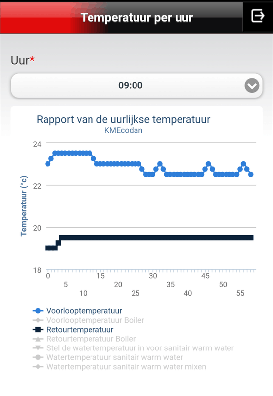

Ik heb in mei jl mijn vloerverwarming die als bijverwarming diende vervangen voor volledige vv met hoh van 10cm, 14mm buis en zo'n 55 tot 60m2 wordt nu volledig verwarmd door deze vv.
De wp is sinds vorige week weer af en toe smorgens aan het verwarmen en ik ben eea opnieuw aan het inregelen. Ik heb in totaal 19l/m flow, en er gaat gemiddeld 1,5l/m over 7 groepen dus 10,5l/m. Minimale afgegeven vermogen is 3,3kW volgens specificaties van mijn Ecodan wp uit 2016. Doel is om zo'n laag mogelijke temperatuur in te stellen en mijn war staat nu tot 6 graden buiten temperatuur op 30 graden en van 6 tot -1 op 29 graden en lager dan -2 loopt hij op naar 33 graden. Mijn waterpomp verbruikt 30watt en standby verbruik is 18watt, als de waterpomp draait is het verbruik 48watt ( stand 4). Als de wp draait lees ik 790 watt uit via een pulse meter dus de wp gebruikt dan 742 watt. Volgens mij zit ik dan tegen het minimum aan maar hoe kom ik hier achter en/of hoe krijg ik de wp tegen de minimum grens aan? Ik zoek naar de instellingen bij verschillende buitentemperaturen met als doel om de wp zo lang mogelijk op een zo'n laag mogelijk wattage verbruik te laten draaien.

corsat schreef op vrijdag 4 oktober 2024 @ 14:07:
Gebruik je iets van monitoring op je aanvoer en retour temps (of nog beter, de frequentie)? Daar kun je het wel in zien.
Je kunt het ook berekenen, daar ben ik niet zo van :P
Wat ik heb gezien bij mij: wanneer je aanvoertemp 1.5graden boven de ingestelde aanvoer temp komt kan de WP de warmte niet goed genoeg kwijt en gaat pendelen. Als dat gebeurt zet je je aanvoer temp iets hoger en check je het opnieuw.
Pendelt ie nog niet, zet 'm dan iets lager en check het opnieuw...totdat ie wel pendelt en dan weet je wat je instelling is voor deze buitentemp (iets hoger dan de pendeltemp dus)
Hetzelfde heb ik gedaan bij verschillende buiten temps, daar is de WAR dan ook op afgesteld.
SUZ-SWM80VA & ERSD-VM2D, 200L SWW, 5330Wp O 45°, 2870Wp W 45°, 820Wp Z 10°, Zendure 2400AC 8,64kWh thuisbatterij, Fresh-r on the wall compac WTW

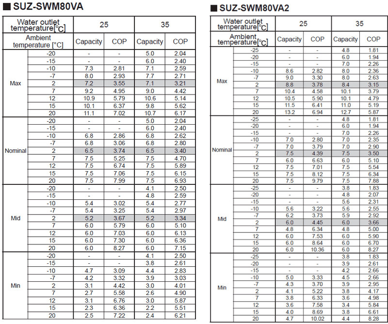

Ik snap de argumentatie van Mitsubishi Electric hier niet helemaal, want:
1) NL is average climate, niet cold volgens hun eigen categorieën
2) als je de SUZ-SWM80VA naast de 80VA2 legt dan produceert de laatste meer vermogen bij zeer lage temperaturen (is een wat zwaardere compressor, vandaar ook het hogere minimumvermogen)
Afbeeldingslocatie: https://tweakers.net/i/VO1_8safPwUhfcWz57iEXViJ0nU=/800x/filters:strip_exif()/f/image/UtDhVDve6BTnt5GGZutoyrXG.png?f=fotoalbum_large
Bij mij klopt het databook wel zoals ook eerder aangegeven, maar alleen in de ruimteregeling. Het lijkt iets in de aansturing te zijn waardoor de 80VA2 in de vaste TA en WAR niet laag terug wil moduleren conform de databooks.
WP: Mitsubishi Electric SUZ-SWM80VA2 + ERSD-VM2D. PV 3330 Wp. Huis 1931, gasloos sinds jan '24.

DaWizza schreef op vrijdag 4 oktober 2024 @ 14:15:
Ik heb geen monitoring op temperaturen of frequentie, kan het wel terplaatse uitlezen dus zal hier dan wat tijd aan moeten besteden wil ik de beste instellingen ( minimaal verbruik, maximale COP) in mijn systeem krijgen.

SebastiaanPs schreef op vrijdag 4 oktober 2024 @ 14:26:
Klopt. Rare reactie he. Feit blijft inderdaad zoals je aangeeft dat hij niet goed terugmoduleert in vaste TA of WAR. En dus is het ding niet geschikt voor onze thuissituatie. De versie 1 komt nu onze kant op en hopelijk werkt die wel goed. Wel leuke test. Exact zelfde afgifesysteem en binnenunit. Ben benieuwd.

ocaj schreef op vrijdag 4 oktober 2024 @ 17:45:
Dat heb ik hem hier alleen zien doen als je sommige settings aanpast (ik weet niet welke), of misschien nadat je de warmtepomp helemaal uitgezet hebt?
Een enkele keer begint hij dus even op het maximum, maar regelt heel snel bij. Begint hij bij jou dan altijd op het maximum?
Ja hij gaat altijd naar het maximum toe bij ruimtetemperatuurregeling. Dus da's ook geen oplossing. Flow is wel 22LPM.
SUZ-SWM80VA2 + ERSD-VM2D + DJG 200 WPS - Tibber uitnodiging x34450jb
  • SebastiaanPs
  • Registratie: Oktober 2022
  • Laatst online: 06:49
radeoxx schreef op vrijdag 4 oktober 2024 @ 18:30:
Dus jouw 80VA2 trekt bij de start 3 kW elektrisch? Dat is wel opvallend veel inderdaad.
De mijne (ook 80VA2 zoals je weet) trekt bij de start kort even 1.7 kW elektrisch en moduleert daarna terug richting het minimum.
