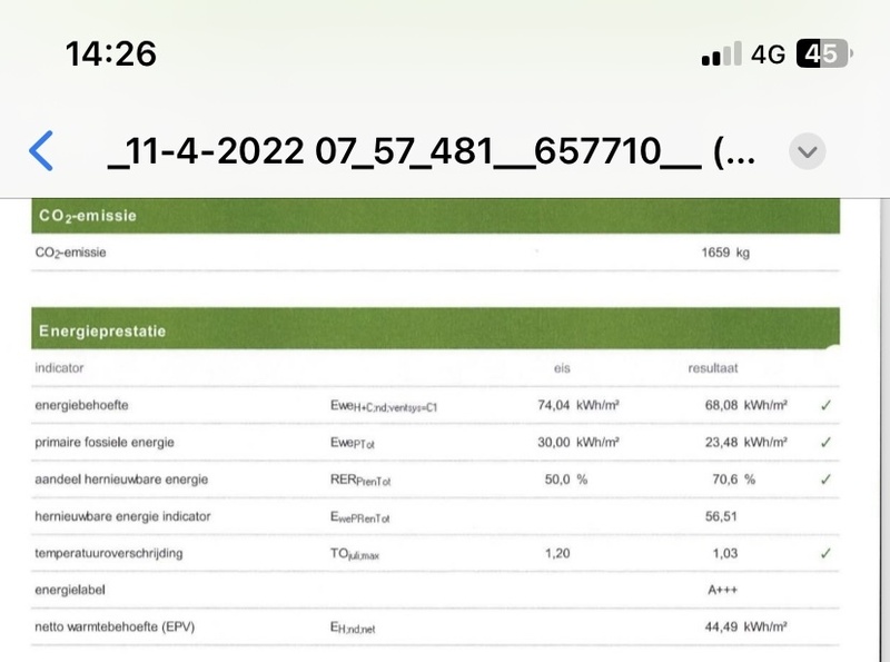

In onze voorlopige energielabel staan deze waarden:
Afbeeldingslocatie: https://tweakers.net/i/IPkFU3X-7yGPRZNm7dDcDWakfyg=/800x/filters:strip_icc():strip_exif()/f/image/OEuuaGaczxdPRRg7N1oGDf7B.jpg?f=fotoalbum_large
Ze komen op ruim 70kw energie behoefte per m2
WP: ZCR-80YA-300 / RST30C-VM2ED + PUHZ-SHW80YAA PV: 4350 WP
Breud schreef op vrijdag 8 maart 2024 @ 14:58:
Als ik mij even niet vergist moet je die netto energiebehoefte maal 300m2 doen en dan delen door het aan piekuren, bijvoorbeeld 1650.
Dan zou je uitkomen op een 8 kW warmtepomp.
Hun gaan waarschijnlijk uit van de bruto benodigde warmtebehoefte, deze is ongeveer 12 kW.

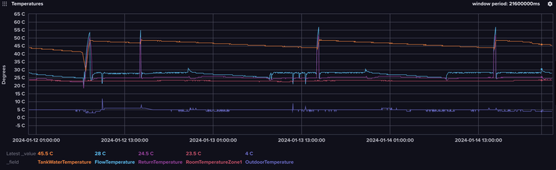

Hoe hebben de SUZ modellen het gedaan vannacht? Nog veel defrosts?
Ik heb gisteren als proef de weerstand geplaatst, zoals eerder in het topic besproken met @Technician- . Totaal heeft de unit 4x een defrost gedaan en een duidelijke interval was er niet. Het lijkt dus iets (positiefs) te doen??
SUZ-SWM80VA + ERSD-VM2D / PV 6kWp zuidwest / gasloos per 1 maart 2022
FrancD schreef op zaterdag 9 maart 2024 @ 10:34:
Mijn SUZ-SWM80VA2:
- Wo 6/3 vroege ochtend min temp 3 gr, opgenomen vermogen 608 Watt, géén defrosts
- Do 7/3 vroege ochtend min temp 3 gr, opgenomen vermogen 609 Watt, initieel géén defrosts, tijdens SWW run om 07:20u één defrost
- Vrij 8/3 vroege ochtend min temp 0.7 gr, opgenomen vermogen 801 Watt, 2x defrost om 06:50u en 08:50u
- Za 9/3 vroege ochtend min temp 4 gr, opgenomen vermogen 613 Watt, géén defrost
Dus hier bij Tb 3 gr géén defrost tijdens normale verwarming op laag vermogen; bij min temp 0.7 graden slechts 2 defrosts.
WP: Mitsubishi Electric SUZ-SWM80VA2 + ERSD-VM2D. PV 3330 Wp. Huis 1931, gasloos sinds jan '24.

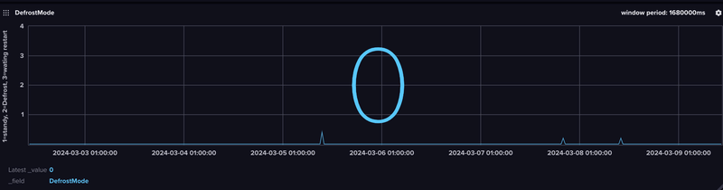

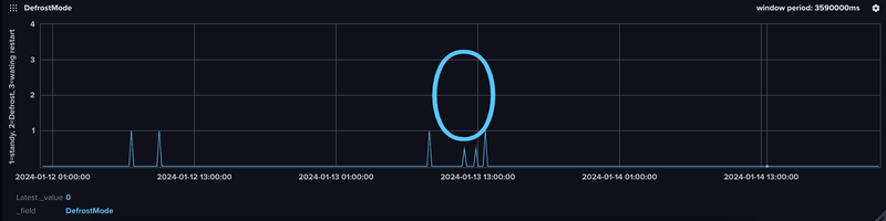

Ik denk dat je net niet koud genoeg weer hebt getest. Even in de nacht koud is niet iets waar ik nu last van hebt.
De WP staat niet aan tussen 20:30 en 9:15. Als die wel aan ging was het niet te koud, dus weinig defrosts gehad:
Afbeeldingslocatie: https://tweakers.net/i/ZQgWulWHaT0NeAxKO0MN7GQrImg=/800x/filters:strip_exif()/f/image/zzXCkLXPbvh1Dm6IdqZuyWj3.png?f=fotoalbum_large
5 maart om 10:00
7 maart om 21:00
8 maart om 11:00
Een paar dagen op 5 graden is ook niet zo erg. Als de luchtvochtigheid niet hoog is, zijn er ook weinig defrosts. Ook daar hoeft de WP niet in de nacht aan met een geisoleerd huis:
Afbeeldingslocatie: https://tweakers.net/i/X2D5TGxBwe3_rV6E7VP85d536nw=/800x/filters:strip_exif()/f/image/6wqm4WrtgPjOwWJpzxD5pHQP.png?f=fotoalbum_large
Afbeeldingslocatie: https://tweakers.net/i/m_DAa061vadQYca9fJG6McTMeYc=/800x/filters:strip_exif()/f/image/elUfD5zDIjAOVTvX6o4zWXE6.png?f=fotoalbum_large
Ik denk dat je net te laat bent met de WP test om wat resultaten uit te halen. Volgende winter ben ik wel benieuwd
WP: ME SUZ-SWM80VA + ERST20D-VM2D || PV: 4500Wp ZWW || BENG, Rc6 rondom, tripple glas, WTW, 165m2 verwarmd || Gasloos sinds sep 2023

  • SebastiaanPs
  • Registratie: Oktober 2022
  • Laatst online: 19:54
Andrehj schreef op zaterdag 9 maart 2024 @ 10:51:
Kun je met dit mooie weer (veel zon overdag en 's nachts koud) niet toe met enkel overdag verwarmen? Dat scheelt waanzinnig in je COP (en dus je energiekosten).
Bij een beetje redelijk geïsoleerde woning zou dat toch moeten lukken.

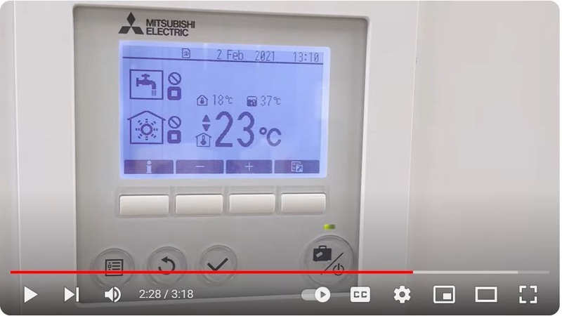

Geïnspireerd door dit bericht van @Andrehj hierboven ben ik toch eens op proef gestart met milde dag/avondverhoging en nachtverlaging, om te kijken of ik mijn WP bij gunstiger Tb kan laten draaien voor een betere COP.
Vannacht om 01:00u ingestelde temp omlaag naar 19.5 gr, waarop WP gestopt.
Vanaf 07:00u ingestelde temp weer naar 20.0 gr (kinderen die veel op de grond spelen).
Tussen 01:00-08:30u binnen temp slechts 0.7 gr gedaald. Dat viel me mee. Om 08:30u WP weer gestart.
Dus in dit tussenseizoen lijkt er zelfs in mijn jaren '30 huis wel wat mogelijk met dag/avondverhoging en nachtverlaging.

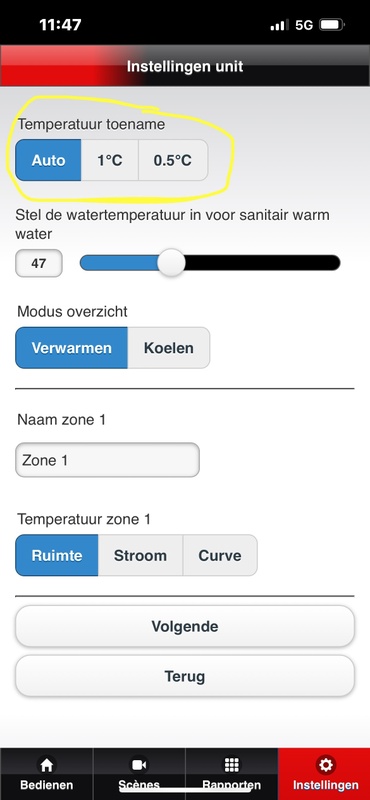

Vraag: weet iemand wat de functie hieronder (geel omcirkeld) voor effect heeft? "Temperatuur toename"
Afbeeldingslocatie: https://tweakers.net/i/ddmKIm8zL11aI3JiTXrMzEb9TU4=/x800/filters:strip_icc():strip_exif()/f/image/NempMG769uend14xefRJNwcc.jpg?f=fotoalbum_large
SebastiaanPs schreef op zondag 10 maart 2024 @ 12:23:
Ik snapte dat ook niet en heb heb dit in november 2020 gevraagd aan Alklima. Het is een regelparameter van de ruimtetemperatuurregeling. Ik kreeg het volgende antwoord:
Dit is de temperatuur welke hij doorverwarmd boven de ingestelde temperatuur.
Bij een ingestelde kamertemperatuur van 21 graden zal hij bij 0,5 verwarmen tot 21,5 en bij 1 tot 22 graden.
In de auto stand kijkt hij naar diverse dingen als draaitijd, compressorfrequentie en dergelijk. Afhankelijk daarvan wordt een verwachting bepaald wanneer hij weer moet aanspringen. Als de verwachting is dat dit snel weer moet gebeuren, dan zal hij verder doorverwarmen. Als de verwachting is dat hij langere tijd uit zal staan (kamertemperatuur zakt langzaam), dan zal hij slechts 0,5 graad doorverwarmen.
1 graad is energetisch de beste optie, vanwege minder start en stops.
0,5 graad levert het beste comfort op.
En de auto stand is een combinatie van bovenstaande, waarbij het hoogst mogelijke comfort wordt getracht te halen in combinatie met het minste energieverbruik. Echter zal aan beide kanten waar nodig wat concessies aan gedaan worden.
Bij veel VVW zou ik deze instellen op 0.5, anders auto.

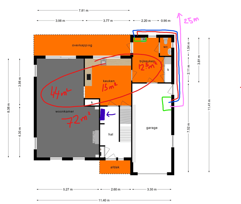

  • The Source
  • Laatst online: 28-10 23:36
Ik overweeg een warmtepomp om mijn beneden verdieping (vloerverwarming) te verwarmen + SWW (4 personen, incl 2 tieners). Heb een offerte voor:
  • SCR-M80V-300D set 10140 euro (ERST30D-VM2ED + SUZ-SWM80 VA)
  • PCR-75YA-300 set 9470 euro (ERST30D-VM2ED + PUHZ-SW75 YAA).
Daar gaat de subsidie nog af en komt nog 2250 installatie/materiaal kosten bij. En dan nog een optioneel buffervat van 100liter (1790e) of 200liter (2080e), alles inc. btw.
De afstand tussen de buiten unit en binnen unit is ongeveer 25m aan leiding, wat nog binnen de max van de ecodan zit (30m). Het argument voor de power inverter is de langere leiding en dat hij krachtiger is in de winter. Als ik naar de specsheets kijk zit ik wel wat verschillen maar als noob vraag ik me af welke keuze is moet maken. Wat van mijn punten (weet niet of ze kloppen).
  • COP ecodan is hoger
  • Power inverter is 3 fase
  • Ecodan is R32 en Power inverter is R410a, weet niet of dit iets uitmaakt.
  • Ecodan geluid buiten is hoger, maar staat ver weg achter schuur.
  • Subsidie hetzelfde
Ik heb al een ME airco, dus kan in dezelfde software en ook in Homey.
Iemand wat suggesties waar ik op moet letten of wat de verschillen zijn? Dank.
[ Voor 4% gewijzigd door The Source op 12-03-2024 23:13 ]
The Source schreef op dinsdag 12 maart 2024 @ 23:12:
Kan vaak prima zonder buffervat, wat is je afgifte systeem?
Ecodan is de gehele lineup, je bedoeld de eco inverter of power inverter ;)
De eco inverter (zeker oudere type) is wat gevoelige voor defrost cycle, power inverters hebben daar geen last van.
Eco inverter heeft lagere stand-by verbruik VS power inverter. Dacht uit m’n hoofd 15W vs 30W.
COP kun je terug vinden in het datebook, pak wel COP bij koudere dagen. Want dat is veel belangrijker!
De PUHZ-SW75 is ook in 1 fase te krijgen, maar zou niet mijn voorkeur wezen.
Als dat uitmaakt moet je R290 nemen, alleen dat duurt nog even voor die op de markt komen.
Eco inverter is 4 dB hoger.
  • The Source
Verwijderd schreef op dinsdag 12 maart 2024 @ 23:45:
72m2 vloerverwarming beneden (rond 2010 ingelegd).
+ 11m2 badkamer boven vloerverwarming + grote badkamer radiator
+ in toekomst wil ik de hal / overloop beneden van een radiator voorzien omdat daar geen vloerverwarming zit.
groen is vloerverwarming leidingen naar binnenunit in garage
paars koelmiddel leiding is 25m naar achter de buiten garage voor buitenunit.
Huis uit 89, stoken altijd op 21 graden.
dubbel glas, 9 cm spauw 5cm tempex/glaswol, geen na-isolatie
zolder binnenkant dak met 90mm PIR 4,1 RD na-geisoleerd.
Afbeeldingslocatie: https://tweakers.net/i/I0cU3iJTZ9jyCBIAchIjtXIMqwk=/800x/filters:strip_exif()/f/image/GLdZi5aBv4H1oLulVxfvejIZ.png?f=fotoalbum_large
Alternatief is nog de SUZ-SWM80VA2, die heeft een maximale afstand tussen binnen en buitenunit van 46 meter. Ik heb hier 26 meter en dat gaat prima. De 80VA2 produceert bij -7 nog 8.0 kW warmte bij Ta 35 graden (databook). De 80VA2 is volgens de specs stiller dan de 80VA. Verder heeft de 80VA2 wel een hoger minimumvermogen en er zijn wat issues geweest met de regeling, je kunt eens zoeken op @radeoxx, @jozi, @rfoppen en mijn naam. Maar heel eerlijk: mijn systeem functioneert nu prima.
Een buffervat heb je zeker niet nodig met zoveel vloerverwarming. Wel zorgen dat de verdeler ook pomploos wordt, waarbij de warmtepomp het water zonder menging direct de vloer in pompt. Belangrijk voor een lage Ta en goede COP.
  • g-j-t
  • Registratie: November 2015
  • Laatst online: 20:58
De PUHZ-SW75YAA is normaliter duurder dan de SUZ-SWM80. Als de prijzen van je offertes zo kloppen dan zou ik persoonlijk voor de PUHZ gaan.
Hier wordt de SUZ-SWM60VA binnenkort namelijk vervangen voor een PUHZ-SW75YAA. De 6kW versie moest er bij mij te hard aan trekken op koude dagen. Dit had vele defrosts tot gevolg en dit beperkte de totale verwarmingstijd te veel.
Onder de 5 graden defrost hij eigenlijk altijd standaard om de 50-55 minuten bij mij.
Als de unit groot/zwaar genoeg is, dan is dat geen probleem, zo bewijzen ook andere SUZ gebruikers hier maar bij mij ging dit dus niet goed (genoeg).
De PUHZ heeft een veel groter verdamperoppervlak t.o.v. het te leveren vermogen en stuurt defrosts wat anders aan. Ook heeft deze een lager minimum vermogen en een hoger maximaal vermogen.
Kwa COP is de PUHZ overall iets minder op papier maar ook hier laten de overzichten van Tomexergie (in het lucht-water topic) zien dat dit geen wet is.
Ik verwarm overigens beneden ca 85m2 en boven verwarmt hij de badkamer en 2 slaapkamers mee. Bij jou heeft de 80 dus wel iets meer over. Onze woning is vrijstaand en van 2017.
  • Knowbody
  • Laatst online: 18-09 22:04
The Source schreef op woensdag 13 maart 2024 @ 00:03:
Alleen voor wat vloerverwarming heb je maar zeer weinig vermogen nodig.
Belangrijk is de verdeler aan te passen naar pomploos en het buffervat weg te laten.
Met een warmtepomp van rond de 4 kW vermogen zou je eigenlijk al uit de voeten moeten kunnen. Veel hoger hoef je niet te gaan zitten met SWW erbij.
Zo'n (handdoek)radiator doet maar weinig met lage aanvoertemperatuur. Het kan zijn dat je daar niet gelukkig van wordt. Ligt er ook aan of je het in de badkamer warmer wilt hebben dan ook de rest van de woning. Mogelijk voldoet daar de vloerverwarming, je zult het er mee moeten doen denk ik.
[ Voor 13% gewijzigd door Knowbody op 13-03-2024 08:44 ]

ik kreeg de indruk dat de FTC6 in je woonkamer diende te hangen
Ik denk dat je het bedieningspaneel van de binnenunit bedoelt. Die kun je in de woonkamer hangen (mits je die draad kunt trekken), maar dat doen de meesten niet. Als je WP eenmaal loopt hoef je daar namelijk maar heel zelden bij.
, vanwege de instellingen die je hierop moest doen als:

Andrehj schreef op woensdag 13 maart 2024 @ 14:30:
Dat zegt ie altijd als je niet zelf een kWh meter en/of heat meter aan de plus-ingangen hebt aangesloten. Dat is dus normaal.
Ah vandaar, vond het zo verwarrend dat het overal wel staat dat er ook geschat wordt, maar ook dat niet kan vinden op de unit zelf.
Mijn vermoeden dat de afgelopen maanden de legionella run nooit fatsoenlijk heeft gedraaid (TankTemperature kwam nooit boven de ingestelde waarde van 55 graden die de buitenunit maakte) heb ik denk ik wel kunnen bevestigen, kwam in de servicehandleiding tegen dat ECB1 de voeding is van de boosterunit. Dat ding verbind naar een zekering die al sinds de oplevering in OFF stond...
Afbeeldingslocatie: https://tweakers.net/i/F1ELeE9Z_LsoYcjTiBKHFUVotnM=/full-fit-in/4000x4000/filters:no_upscale():fill(white):strip_exif()/f/image/kjG21UCZRRkfQwPSZZDepcer.png?f=user_large
Nu maar afwachten tot de volgende legionella run wat 'ie doet. Stom dat de binnenunit hierover geen storing geeft.

vormulier schreef op woensdag 13 maart 2024 @ 19:22:
FTC6 is de printplaat die de besturing doet van je WP, die mag je van mij in de woonkamer hangen maar dan doet je WP niks :P
Wat jij wilt instellen dient op de thermostaat te gebeuren die mogelijk nog in de binnen unit gemonteerd zit, maar niet een FTC6 is.
@Andrehj @vormulier ik heb het over dit kastje in bijgaande filmpje https://www.youtube.com/watch?v=RX31v4NoQf4
in dit filmpje worden de 3 heating modes beschreven waaronder vaste Ta, WAR en auto adaptive.
vanaf 2:08 benoemt hij de auto adaptive mode en laat hij een display zien met de gewenste ruimte temperatuur. Niet veel later benoemt hij ook de huidige ruimte temperatuur.
Daardoor was ik in de veronderstelling dat dit kastje in de woonkamer diende te hangen

Breud schreef op woensdag 13 maart 2024 @ 19:43:
Dat is het bedieningspaneel wat in je binnenunit zit.
Meestal niet dus.

Andrehj schreef op woensdag 13 maart 2024 @ 19:45:
Meestal niet dus.
dat verklaart wel waarom hij het sanitair warm water modus en verwarming op 'altijd aan' zet.
warm water wordt dan automatisch verwarmt wanneer hij onder setpoint komt. Eventueel slimmer bij te sturen via melcloud/HA.
waarom stelt hij dan toch de ruimte temperatuur van 23graden hierin voor de 'auto adaptive' mode en waarom is er dan een huidige ruimte temperatuur van 19 graden af te lezen? zijn dit de temperaturen die hij doorkrijgt van de kamerthermostaat?
Geen idee wat je hier precies bedoelt. Maak eens een foto van het scherm met de instellingen?
  • Breud
  • Laatst online: 28-10 05:26
Andrehj schreef op woensdag 13 maart 2024 @ 20:20:
Nee. Hij warmt bij wanneer de temperatuur onder (setpoint - drop) komt.
Afbeeldingslocatie: https://tweakers.net/i/sxe63q2oGqbP_gqq6jgM8pDRZiI=/800x/filters:strip_icc():strip_exif()/f/image/Bl3PHiGluVgJD2d2hMPG3lNl.jpg?f=fotoalbum_large
hier staat een auto adaptive ruimte temperatuur van 23 graden en een huidige temperatuur van 18 graden. Het is niet in het filmpje zichtbaar waar deze hangt, maar jullie zeggen dat deze onderdeel is van de binnenunit en daarmee in ons geval in de technische ruimte op zolder staat.
voor welke ruimte wordt hier nu 23 graden ingesteld en in welke ruimte meet hij de 18 graden af?
Breud schreef op woensdag 13 maart 2024 @ 20:25:
In de ruimte waar de ingestelde sensor hangt. Je kunt de sensor in dit bedieningspaneel gebruiken of een externe sensor (dit staat allemaal in de installatiehandleiding vermeld).
De reden dat hierboven de 23 van de 18 afwijkt is dat de verwarming uit staat (stop tekentje).
Als ik jou was zou ik de gebruikers- en installatiehandleidingen van de WP even uitgebreid lezen. Deze heb je bij de WP gekregen en kun je ook downloaden via de links in de TS.
Dat scheelt veel onnodige vragen.

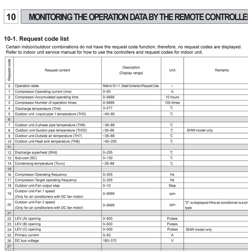

Het zouden er 269 zijn. Staat in het hoof topic over de Ecodan onder het kopje monitoring. Maar die 269 zie ik er ook niet aan terug. Ik de file die je doorstuurde even bekeken en zie daar niet zo snel systeemdrukken in terug. Maar ik denk wel dat dit een optie is om te proberen.

Mafparov schreef op woensdag 13 maart 2024 @ 21:00:
Je moet die post wel even goed lezen. Die 269 staat onder het kopje met de SD-kaart. Nergens wordt beweerd dat er via Melcloud 269 parameters kunnen worden ingezien of dat je daarmee systeemdrukken kunt zien.
Hij logt 269 datavelden (data exporteren naar csv in de sd card tool), maar een deel daarvan is leeg. Het lastige is dat er over het algemeen ook geen beschrijving bij staat, dus het is ook redelijk puzzelen wat elk veld weergeeft. Zie deze post voor een uitleg van de belangrijkste velden.
Systeemdrukken worden voor zover ik weet niet gelogt (ze zitten niet in de procon/Melcloud data of de request codes). Wel worden verschillende temperaturen bijgehouden, maar voordat je daar iets mee kan moet je goed in de theorie van koelmiddelen en warmtepompen zitten. Het beste overzicht hiervan krijg je via de request codes (te vinden in de service handleiding van je binnen en buiten unit). Zie bijvoorbeeld request code 4 tm 14 hieronder. Alleen de buitentemperatuur (nr 9) wordt hiervan weergeven door procon/Melcloud en de rest zal je dus zelf moeten opvragen op het bedieningspaneel.
Afbeeldingslocatie: https://tweakers.net/i/t-t6rvcJ4Jnc1dGErKToqbi2jA8=/x800/filters:strip_icc():strip_exif()/f/image/VhdMxNJphCUZMx66EossWD56.jpg?f=fotoalbum_large

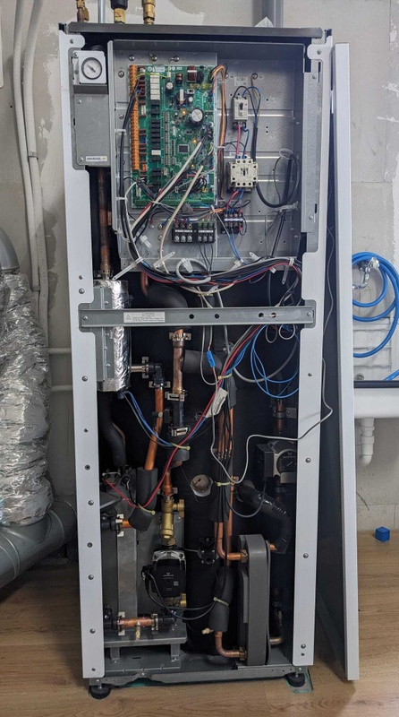

  • TerryJuice
  • Laatst online: 18:08
Beste Tweakers,
Al ruim twee jaar hebben wij een Mitsubishi Electric Ecodan warmtepomp. Het systeem bestaan uit een EHST20D binnenunit, een SUZ-SWM buitenunit en heeft altijd prima gefunctioneerd.
Na een korte stroomstoring gister geeft de binnenunit error L9 aan. Na wat zoekwerk in o.a dit topic tot de conclusie gekomen dat het een flow probleem betreft. Helaas blijft de storing steeds terug komen. Ook na leeghalen vuilafscheider, schoonmaken filter en ontluchten. Als ik na resetten de flow uitlees staat deze op 18. Ook is er in de installatie wizard warmteverlies te zien met wederom een flow van 18.
Zou het dan toch een defecte/smerige flow sensor zijn?
Zijn er nog dingen die ik kan proberen om de storing te verhelpen?
  • Knowbody
TerryJuice schreef op donderdag 14 maart 2024 @ 00:07:
Mogelijk heb je afsluiters die niet meer wakker worden. Bijvoorbeeld thermische motoren op de groepen van de verdeler.
Ik stop ermee.
Beste Tweakers,
Beetje deze volgorde:
- Lage waterdruk. (gecheckt)
- Ontluchten. (gecheckt)
- Filters. (gecheckt)
- Afsluiters / klepmotoren. (reactie @Knowbody)
- Pomp. (gecheckt)
- Defecte flowsensor.
- Printplaat.

Hoi Sven,
Uit welke service manual heb je deze request code list? In mijn manual staat alleen een kortere lijst die niet compleet is. De codes die ik invoer van deze lijst werken wel.
Sven1234 schreef op woensdag 13 maart 2024 @ 21:44:
  • Sven1234
  • Registratie: December 2015
  • Laatst online: 19:45
Mafparov schreef op donderdag 14 maart 2024 @ 09:31:
Hoi Sven,
Uit de service manual van de PUHZ-SW75YAA en die van ERSD-VM2D (beide manuals geven request codes ("informatie werking" in NL) voor parameters van de buiten of binnen unit). Via de topic start, onder kopje "documentatie" kan je een link naar de Engelse website vinden (Alklima heeft ze niet meer op de website). Via Google zijn ze ook te vinden.

  • TerryJuice
Bedankt voor de snelle reacties!
Knowbody schreef op donderdag 14 maart 2024 @ 01:18:
Is er een manier waarmee ik dit kan controleren?

TerryJuice schreef op donderdag 14 maart 2024 @ 12:27:
Maak even foto's van je installatie, altijd makkelijker.
230v thermische motoren kun je eraf halen via schroef, click of borgpen.
Op de klep staat NC of NO, NC = klep is zonder spanning dicht / NO = klep is zonder spanning open.
Dus meet je spanning maar doet het NC of NO niet het gewenste gedrag, dan is deze kapot.

Onderstaand een foto. Mechanisch werk durf ik zelf nog wel aan. Zodra het op elektra aankomt is het voor mij al snel te veel...
Afbeeldingslocatie: https://tweakers.net/i/ri_-HRv0GHDbN0HaaVio-6JtbZk=/x800/filters:strip_icc():strip_exif()/f/image/XYpPE6nsJLj6fcGLzY9Ru0WP.jpg?f=fotoalbum_large
