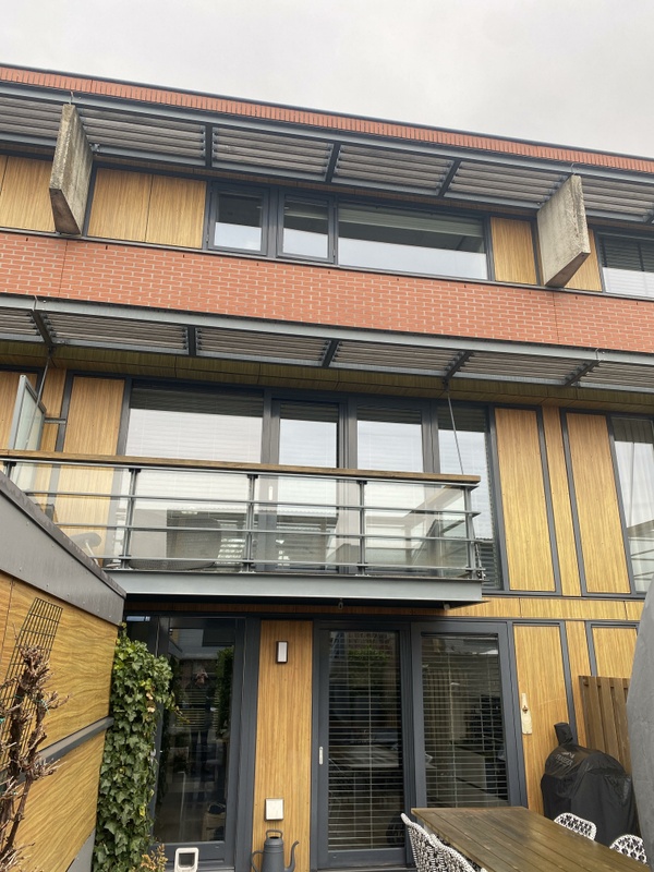

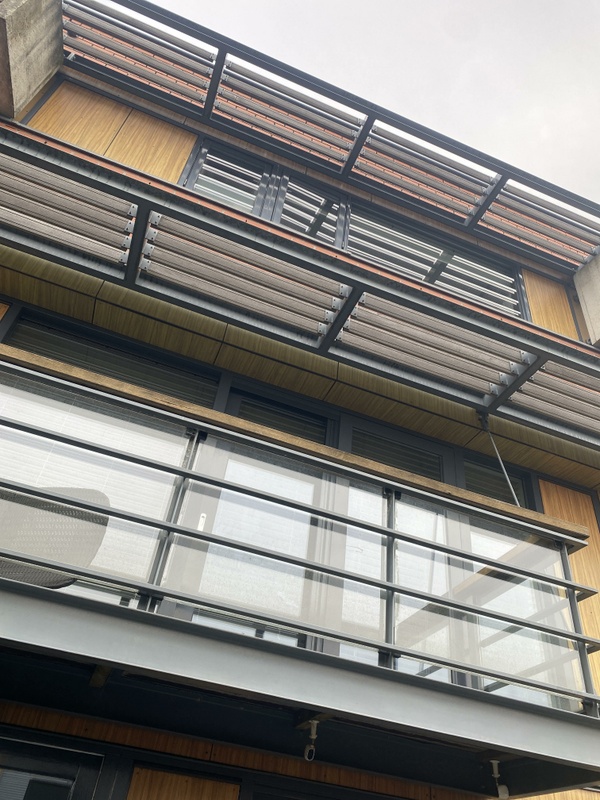

Vanmorgen mijn videogesprek gehad. Helaas niet zo positief omdat mijn pomp op mijn dak moet komen (waar vandaan in mijn ogen de makkelijkste installatie aller tijden, want de pomp zit boven mijn ketelruimte en ook de doorvoer is al aanwezig).
Mijn huis is 3 verdiepingen hoog en recht opgetrokken. Men voorzag problemen met de steiger. Ik denk zelf van niet (zie foto) want bovenste overstek is ook van staal en kan een vrachwagen houden. Kwestie van steiger opbouwen voor het balkon en desnoods een extra steigerplank op de bovenste overstek.
Hopelijk zien ze dat zelf ook in, maar in eerste instantie waren ze niet enthousiast om hier aan te beginnen: Afbeeldingslocatie: https://tweakers.net/i/6HXedffTpSZNp4XaWE8S75p_DiY=/x800/filters:strip_icc():strip_exif()/f/image/p6ec0FGLlTsEkm5Vym4kqRzg.jpg?f=fotoalbum_large

GijsZePa schreef op donderdag 16 maart 2023 @ 15:14:
Hopelijk zien ze dat zelf ook in, maar in eerste instantie waren ze niet enthousiast om hier aan te beginnen: [Afbeelding]
De “kraan-optie” kwam niet in gesprek naar voren?
  • GijsZePa
  • Laatst online: 25-02 17:03
mrdop schreef op donderdag 16 maart 2023 @ 15:16:
Nee. Er werd gemeld dat ze omdat ze een startup zijn, zelf nog niet zoveel materiaal hebben om dit te regelen. Ik opperde dat ik zelf wel wat wilde huren, maar daar gingen ze niet op in vanwege de niet te garanderen veiligheid.
Ik voorzie nog steeds geen probleem met een steiger, maar initieel zagen ze dat dus niet zitten. Hopelijk bekijken ze de foto's nogmaals een keertje goed want het is echt geen probleem.

GijsZePa schreef op donderdag 16 maart 2023 @ 15:18:
vreemd, juist omdat bij diverse tweakers hier ze dus niet met een steiger wilden doen (dak cq dakkapel) maar dit via een kraan wilden doen. Als ik je huis zie, lijkt me de optie Kraan de veel betere, je steiger zou wel eens behoorlijk duur kunnen worden (mn door de hoogte, dus geen kamersteigertje wat je zo opzet).
Ik zou nog maar eens bij Quatt informeren (zie je laatste tijd vaker dat ze binnen Quatt niet consistent zijn met hun antwoorden).

MacD007 schreef op donderdag 16 maart 2023 @ 16:16:
Ipv een kraan zou in mijn ogen een verhuislift nog een makkelijkere optie zijn. Maar ik ben geen expert...

GijsZePa schreef op donderdag 16 maart 2023 @ 16:22:
is ook een optie, even kijken wat goedkoper is.
Klopt. Was bij ons trouwens idd een gehuurde kraan. Kwam netjes op tijd. En ging na 15 min weer weg. €450 extra.
In de offerte stond (voor zelfde bedrag) steiger plus steigerlift. Paar dagen later werd ik gebeld.door Quatt: “het wordt een kraan voor dezelfde prijs”.
Was achteraf ook echt betere optie, supersnel en handig. Monteurs waren ook errug blij….
