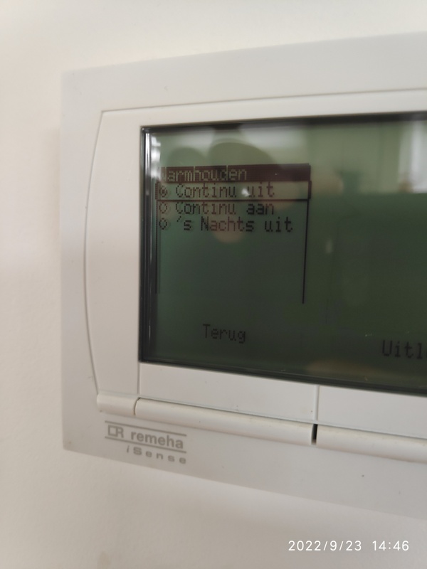

rico463 schreef op vrijdag 23 september 2022 @ 14:04:
En dat was dus inderdaad de oplossing begrijp ik? Ik heb dit probleem op de Calenta ook maar dan met een eTwist als thermostaat. Kan alleen op Eco (geen warmwater), klokprogramma of comfort (24/7 warm water). Ik hoop eigenlijk dat het op een of andere manier zo ingesteld kan worden met bijv. de iSense dat het water niet voor wordt verwarmd, maar alleen wordt verwarmd als dit nodig is lees als ik onder de douche sta of warm water tap. Alles voor de gasbesparing :+. Nu is het alles of niets..
Dat klopt, in de ketel zelf kan ik hooguit de warmhoud interval verlengen, maar uitschakelen gaat niet.
Via de isense kan dat wel, en werkt ook.
Afbeeldingslocatie: https://tweakers.net/i/zp8sjlCKBN9PQNpIhY2VivASKhE=/x800/filters:strip_icc():strip_exif()/f/image/616UTCLzfV5jYL6m4Oqg2RK3.jpg?f=fotoalbum_large
Afbeeldingslocatie: https://tweakers.net/i/V5rm7MZ87ZosGoQAWH3l5zQuoII=/x800/filters:strip_icc():strip_exif()/f/image/HhRtPuBSyuYnPjxfJxt7ZSj5.jpg?f=fotoalbum_large
12x SH-230P6 all-black op een Effekta ES3300 live en 22x SM55 op 2 Steca's 500 en 1 Steca 300 live

MieJuul schreef op vrijdag 23 september 2022 @ 14:49:
Hier dezelfde thermostaat en inderdaad werkt de ECO stand zoals je zou verwachten dan: alleen warm water als er vraag is. Inmiddels staat de parameter SWW via de ketel overigens UIT ivm een WPB.
O super! Dankjewel! Ik heb de iSense nog ergens liggen dan ga ik kijken of ik hem op die manier aan de praat krijg zoals ik wil :)

De Calenta 40L (zonder ACE) heeft ook gewoon een parameter in het installateursmenu: P31 waar je anti-legionella op aan kunt zetten of via de regelaar kunt regelen dus dat lijkt me dan ook geen goed argument vanuit Remeha.
Ondertussen leek het bij mij allemaal te werken i.c.m. een iSense en de warmhoudfunctie op continue uit te zetten. Warmte op aanvraag zou je verwachten, maar kreeg helaas op een of andere manier toch geen warm water meer. Daarna kwam ik deze link nog tegen op de Remeha site: https://www.remeha.nl/act...en-van-de-warmhoudfunctie
Zouden we als gebruikers van een Calenta 40L dan toch pech hebben en alleen constant warm water of helemaal geen warm water kunnen hebben?! Ik ga van het weekend eens wat dingen proberen denk ik..

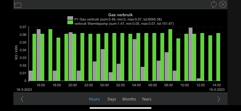

Ik gok dat het de temperatuur is waarop de ketel het boilervat opnieuw gaat bijverwarmen, mijn gevoel zegt dat hij het nu helemaal laat afkoelen voordat hij weer aanslaat, dus niet meer 10 keer per dag spikes van 0,2 kuub:
Let op de schaal van y-as. Het rust verbruik van de warmtepomp (groen in kWh) is hetzelfde gebleven
Afbeeldingslocatie: https://tweakers.net/i/duJRI2YCr29L_DCp5zrTruKwgoU=/800x/filters:strip_exif()/f/image/7QyDhiH2MGKq88qksdeOsAL3.png?f=fotoalbum_large
Nu is het dit bij mij:
Afbeeldingslocatie: https://tweakers.net/i/5NZ6b5gPBWjepE0vEBjqM6YiL8I=/800x/filters:strip_exif()/f/image/VYQkApP08bnHBjPkE9R16Hw9.png?f=fotoalbum_large
Raar is zo gek nog niet

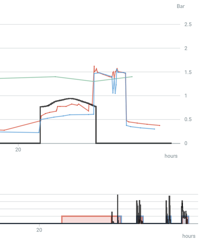

Interessant topic ; ik heb dezelfde ketel en die heeft ook mij een koude douche bezorgd
ik heb de truc met de RL terminal ook ingebouwd;
had nog een oude Sonoff SV liggen die met een kleine modificatie perfect werkt;
- 2 restistors eraf steken (gele pijlen)
- ingang kortsluiten (rode pijl)
- ESP zelf voeden met een usb kabeltje op reeds aanwezige pinnen
- ESP flashen met alternatieve firmware (ESPhome, Tasmota, enz)
Afbeeldingslocatie: https://tweakers.net/i/3ZiErpORgtXBj7i6rR-C81Lq2mY=/x800/filters:strip_icc():strip_exif()/f/image/HRTqTy3hbRwjLsitCmIkXBP4.jpg?f=fotoalbum_large
Daarnaast is me niet helemaal duidelijk wat P33 nu doet; standaard stond hij bij mij op 6 graden, nu verlaagd naar 2, en krijg onderstaand gedrag;
- Links van rode lijn ; P33 = 6 graden
- Rechts van rode lijn; P33 = 2 graden (nog te kort om iets zinnigs te zeggen, maar lijkt juist vaker te gaan verwarmen
Afbeeldingslocatie: https://tweakers.net/i/LoKHYc1nVSlUkChCmbg8RY9pEpA=/full-fit-in/4000x4000/filters:no_upscale():fill(white):strip_exif()/f/image/DDe9PPsBVRHVai6Cvr2DWuZ7.png?f=user_large

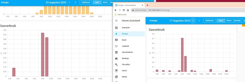

Ik heb een manier gevonden om bij afwezigheid het sluimerverbruik voor het op temperatuur houden van de boiler te beperken tot ca 0,2 m3 aardgas per dag. Toch een besparing van 50% :)
Door de hysterie (DP006) maximaal te zetten (de afwijking in graden waarop de boiler weer wordt opgewarmd) en door dagelijks het legionella programma (CP560) te laten draaien.
Volgens mij wordt de boiler maximaal opgewarmd tijdens het legionella programma waardoor met de aangepaste hysterese instelling deze 12 uur lang niet meer wordt opgewarmd.

Hier ook een Calenta 40L CW6 (zonder ACE), van 2011
Heb nu voor de test P33 (inschakeltemperatuur SWW Boilersensor standaard 6) op 15 gezet. Eens kijken of dat wat uitmaakt. Mijn aanname is: dat de boiler temperatuur 15 graden gedaald moet zijn tov ingestelde boiler temp temp, voordat hij weer gaat verwarmen. Dus ik verwacht minder op-warm momenten.
Er is ook nog een P32 (Setpuntverhoging boiler 0 tot 20 ºC - standaard 15). Zal hier ook eens mee spelen. Iemand een idee wat dit doet?
Die eerder tips over 'hysterie (DP006)', die zie ik niet. Is deze misschien alleen in de ACE?
update 26-8.
Na het aanpassen van P33 naar 15 gaat de ketel niet elke 2 uur aan om de boiler op te warmen.
Bijgesloten een afbeelding met P33 op 6 and P33 op 15

Ik heb ook een Calenta 40L CW6 uit 2016 geen ACE
Zouden dit dezelfde instellingen zijn of is dit een hele andere ketel?
  • gerthallink
  • Laatst online: 19:53
gerthallink schreef op maandag 27 november 2023 @ 16:26:
Iets verder terug gelezen, sorry was een beetje te snel B) en heb de aanpassen van P33 naar 15 ook gedaan.
Scheelt wel een halve kuub gas per dag

  • Dr.Dree
  • Laatst online: 13-08 21:03
En nog een wat grotere wijziging voor warm water voorziening van de Remeha Calenta Ace 40L: DP003 van 6800 naar 3300 rpm (zit een screen shot in de handleiding die dit suggereert). DP003 is bedoeld voor het instellen van het max. ventilatortoerental voor warmwaterbedrijf.
GP007 (Maximum ventilator toerental tijdens CV bedrijf) aangepast van 3500 naar 3000 rpm (standaard instelling is 4400).
GP009 (Ventilatortoerental bij het starten app.) van 2500 naar 2000 rpm (standaard is 4000).
Het lijkt erop dat de verhoogde waarde van DP020 (nadraaitijd na warm water vraag) te hoog is in mijn situatie.
Afbeeldingslocatie: https://tweakers.net/i/RfgorkxRkgkrG7ALKMWuQh7t1p4=/800x/filters:strip_exif()/f/image/6wpYgAZChun2kGDRXNHFS0yO.png?f=fotoalbum_large
Om ca. 3 uur en ca. 6 uur 's nachts zie ik de aanvoertemperatuur een stuk dalen als het voorraadvat opgewarmd wordt. Weer even de resultaten afwachten van de gewijzigde parameters. Al met al een behoorlijk gedoe om een hybride CV goed ingeregeld te krijgen.
