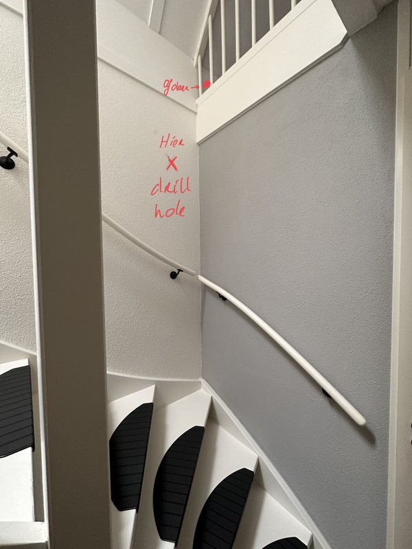

Hallotjes! Ik lees elke forumpost mee en het is al verschillende keren voorbij gekomen.
Toch wil ik het specifiek nog even vragen aan jullie. Ik sta verlopig nog niet op lijst, maar ga einde maand mij bitum dak van me garage vervangen voor epdm. Nu komt, hoogwaarschiinlijk, mijn wp boven op me garage. De cv zit hier recht onder. Moet ik al wat met het epdm dak doen? Of moet ik gewoon het dak vervangen en dan tegen die tijd hun een gat laten maken? Er komt een gat voor de buizen naar me cv. Maar hoe zjt dat met electra?
Hier mijn opstelling:

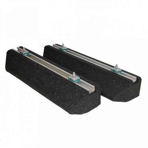

MacD007 schreef op vrijdag 17 maart 2023 @ 13:52:
De standaard bigfoots van Quatt zijn gewoon plastiek dingen die (nagenoeg) geen dempende werking hebben, voor circa 50 euro heb je de genoemde bigfoots die een duidelijk betere demping hebben, deze kun je ook nog met soft kleine dempers (kosten circa 10 euro) voor een nog betere isolatie nog verhogen.
[Afbeelding], ik zou dat bij een houten dak altijd doen, 60 euro investeren om een klankkast zo veel mogelijk vermijden. Natuurlijk is elke situatie anders, vaak weet je dat pas achteraf.

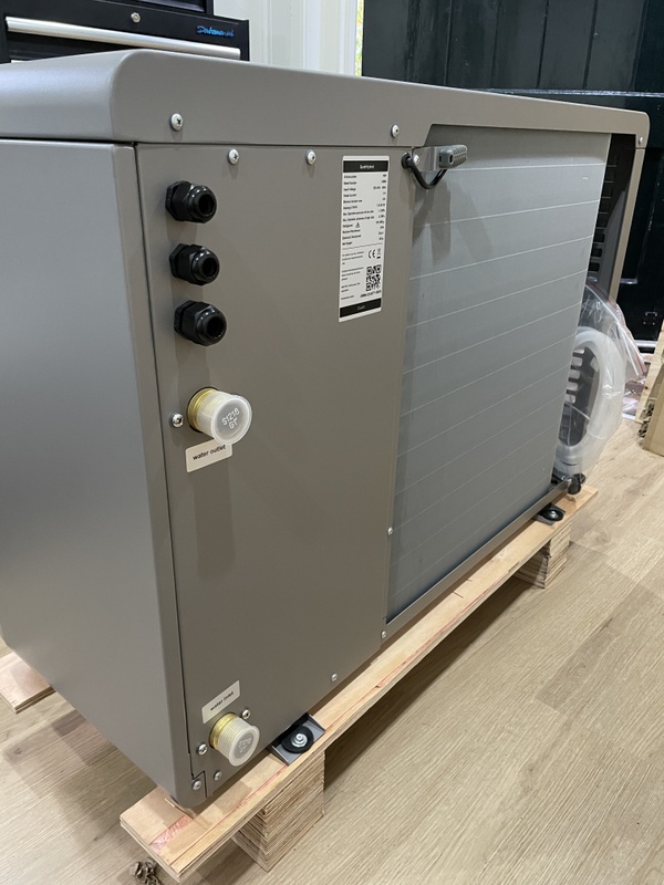

De Quatt zelf heeft alleen 4 gaten in de voeten (bij vervoer hiermee op de pallet geschroefd):
Afbeeldingslocatie: https://tweakers.net/i/WIXaANU9nwnTMNo2yZPPOvQO5wU=/x800/filters:strip_icc():strip_exif()/f/image/Rn3yFNrPBWexp7HV5X3F7tEH.jpg?f=fotoalbum_large
De bouten bij de Bigfoot zijn M10 (bij de muurbeugel wordt er anders gemonteerd, en daar kunnen die grijze dempers (M8) wel gelijk op).

overigens zitten er 3 wartels, maar worden er 2 gebruikt. de 3e wartel is dus gewoon open en daar kan water naar binnen. Ik heb er zelf een blindstop in gedaan, wellicht een tip voor anderen.

ik zelf ben nooit zo'n fan van dakdoorvoeren met een rubberen dak, als dat anders kan zou ik dat eigenlijk altijd overwegen.
In jou geval zou ik via de zijmuur van je huis (laag, net boven de loodslap) de hoek om naar de achterkant van je huis en daar op de hoek direct naar onderen en daar dan naar binnen in je garage. Zal iets meer afstand (circa 2 meter) betekenen, maar dat is volgens mij nog steeds binnen de standaard montage bij Quatt. eventueel de leiding van extra isolatie voorzien.

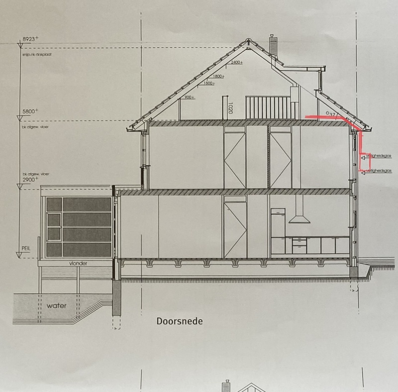

Binnenkort wordt bij mij de quatt geïnstalleerd, ik ben nu bezig met de voorbereidingen. Binnen wil ik de leidingen netjes wegwerken. Ik heb hiervoor nu een koof van circa 8 cm diep en 20 cm hoog. Ik meen ergens gezien te hebben dat het leidingwerk minder diep dan hoog is, dan gaat het passen. Voor het voorgeschreven gat van 10 cm moet ik de boel behoorlijk overhoop halen, vandaar...
  • HBO88
  • Laatst online: 30-09 20:19
llpineapple schreef op zaterdag 18 maart 2023 @ 11:53:
dit zijn de leidingen, dus dat moet lukken toch?

Ik zou zo'n setje veren bestellen (link, alleen niet hier ik had ze via een andere website voor 40 eu een paar weken terug). Kijk nog wel even naar het gewicht want ik weet het gewicht van de Quatt niet. Je hebt ze in drie gewichtsklasse.
Ik heb geen Quatt maar een andere WP en op alleen de bigfoots had ik last van resonantiegeluid en met deze veren eronder is het helemaal weg. De veren monteren is een stuk makkelijk voordat de WP aangesloten is dus ik zou ze voor de zekerheid gewoon bestellen.

Evanrvb schreef op zaterdag 18 maart 2023 @ 19:44:
De quatt weegt 60 kg, weet alleen niet of er voor cq achter of links en rechts het gewicht gelijk is verdeeld.

mklcln schreef op zaterdag 18 maart 2023 @ 19:54:
Toevallig deze url?
https://www.asvairco.nl/a...iekit-2-geel/#description
Maar hoe monteer je deze dan zijn die niet speciaal voor wandbeugels?
Ik ben ook aan kijken hierna omdat ik dus bigfoots heb.
Die ja. Je kan ze monteren met behulp van de bevestingsmaterialen die je bij de Bigfoots krijgt.

De bout die je krijgt draai je strak tegen het plaatje aan en die schuif je onder de rails. De veer draai je dan vervolgens op de bout vast. en dan kan je vanaf boven weer een bout in de veer draaien.

MacD007 schreef op zaterdag 18 maart 2023 @ 19:55:
80 heb ik mij door degene die het installatiegesprek deed laten vertellen. Lijkt me ook niet onlogisch, aangezien een 5 - 9 KW LG net iets meer dan 100 kilo weegt.
Op het typeplaatje staat echt 60 kg, helaas is dat de enige technische informatie die tot nu toe van Quatt beschikbaar is.
https://tweakers.net/i/4Z...iyke2z2V.jpg?f=user_large

  • Laatst online: 22:20
Hyperfox schreef op zaterdag 18 maart 2023 @ 13:50:
bij mij komen ze dinsdag installeren. Jouw dakconstructie lijkt op die van mij vermoed ik. Ik zou ook graag op deze manier door het dakbeschot heen gaan zodat niet door geboord hoeft te worden in het trappengat naar zolder.
Kun je svp aangeven hoe ze dit bij jou hebben gedaan?
Onderstaand mijn situatie…
Ik wil het eigenlijk op dezelfde manier, tijdens het gesprek wilde ze er niet aan en zijn we uitgegaan van boringen door de muur. Ik hen begrepen dat de monteurs op de locatie soms een makkelijkere optie willen doen. Ik ben erg benieuwd hoe ze het dinsdag bij jou gaan of willen doen.

  • Hyperfox
  • Registratie: Augustus 2022
  • Laatst online: 28-08-2024
llpineapple schreef op zondag 19 maart 2023 @ 09:18:
Ik laat het je weten… Ga het dinsdag overleggen met de monteurs.

  • Bolkm00d
  • Laatst online: 31-01 11:54
Hyperfox schreef op zondag 19 maart 2023 @ 19:05:
Lijkt inderdaad dezelfde situatie. Hoe gaan ze het bij jou doen?
Plan is via de overloop. Ik wil echter even met de monteur overleggen. Als het anders kan dan heeft dat natuurlijk de voorkeur. Dit was tevens het advies van quatt, ingetekend met 2 betonboringen mocht dit toch anders kunnen dan krijg ik deze gecrediteerd.

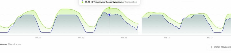

Ja, daar heb ik voor mijn gevoel ook last van. Ik had eerder een grafiekje (zie ook hieronder, blauw is de Lyric) geplaatst van mijn domoticasysteem (Homey) tov een andere temperatuursensor omdat de gemeten temperatuur ten eerste 0,5 graad afwijkt van de echte temperatuur (Lyric is lager), daarnaast lijkt het wel alsof de Lyric vaak alleen in stapjes van 0,5 graad meet, of iig dit zo doorgeeft aan Homey. Mijn Anna thermostaat gaf bv wel veel specifieker de gemeten temperatuur aan.
Afbeeldingslocatie: https://tweakers.net/i/VHtEmOr3FRwb0B4r3HUo-O9fK8E=/800x/filters:strip_icc():strip_exif()/f/image/BPvJeMdonqwgHYIhtOtxV8RG.jpg?f=fotoalbum_large
