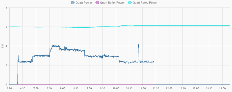

HBO88 schreef op zondag 12 maart 2023 @ 16:44:
Niet bij Quatt, Hier gaat de cv niet aan tijdens de defrost wat zowat elk uur gebeurt.
Bij ons wel, bij defrost gaat de CV bij. Maar niet altijd, ik ben er nog niet exact achter wanneer wel/niet...
Hier bv 10 maart:
Afbeeldingslocatie: https://tweakers.net/i/ZSoDnDCIqqcY0SSzq0iS1_VpF3g=/800x/filters:strip_exif()/f/image/zvsvKHhzEk3ThNqF8XJ3dzTP.png?f=fotoalbum_large
Bij de defrosts in de middag geen CV bij.

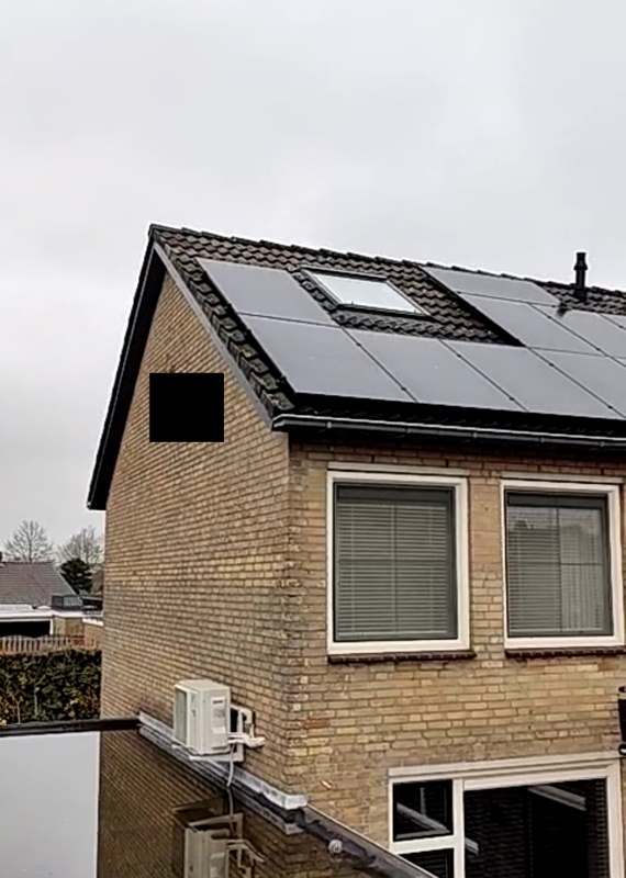

Formerlee schreef op zaterdag 11 maart 2023 @ 17:42:
Hi, ik ben nieuw op deze site en heb weinig technische ervaring. Ik heb me ingeschreven voor deze warmtepomp.
Nu ben ik benaderd voor de installatie.
Eerst moet ik meteen een andere thermostaat (heb nu een nefit) voor 235 euro aanschaffen. Had pas een nieuwe Nefit.
De 3 stopcontacten zijn geen probleem. Ik heb 1 groep met alleen een koelvries A+++ en de schuur. Kan zelf makkelijk 2 contacten er bij zetten.
De plaatsing is op de erfgrens. Op een platdak. Maar er is een dubbelwandige muur tussen ons en de buren. Het is voor beide boven de bijkeuken.
Dat zou het enige probleem kunnen zijn?
Is er iemand die daar een advies over heeft?
235 euro voor de andere thermostaat is vrij prijzig. Ik heb een Remeha iSense, werkt volgens mij nog beter met de Quatt als die Lyric als ik de verhalen hier lees. Deze kost nieuw 140, tweedehands zelfs rond de 80.
Een thermostaat vervangen is nog simpeler dan een stopcontact erbij maken, dus mijn advies is om dat lekker zelf te doen. Zoizo zou ik zelf een tweedehands nemen, omdat je aangeeft net een nieuwe Nefit gekocht had. Mogelijk dat die met een update wel ondersteund wordt door quatt, en dan kun je die dus weer terughangen.
2 stopcontacten (een 3e voor een powerline adapter, niet nodig als je een ethernet kabel kunt leggen) op die groep erbij is gewoon prima. Ja officieel is een eigen groep beter, maar zolang je in de winter niet de frituurpan in de schuur aanzet geen enkel probleem.
Plaatsing lijkt me ook geen probleem. Weet je wat de constructie is van het dak?

  • Formerlee
  • Registratie: Maart 2023
  • Laatst online: 13-03-2023
HBO88 schreef op zondag 12 maart 2023 @ 19:42:
Standaard krijg je aluminium Bigfoots, maar die dempen trillingen niet echt.
Wellicht slim om zelf nog andere Bigfoots te kopen, zoiets als onderstaande. Dan verwacht ik geen problemen met resonantie of geluid
https://aircolemmer.nl/pr...tellingsbalken-set-60-cm/
Dank je wel. Duidelijk. Zoals op de foto te zien, kan ik de Quatt ook verder van de grens zetten. Max maar 1m80. En er is natuurlijk de muur tussen ons.
Ik twijfel dus inmiddels om een warmtepomp te kopen....

  • HBO88
  • Laatst online: 17-08 22:55
Formerlee schreef op zondag 12 maart 2023 @ 21:11:
Die muur is dus een dubbelwandige van de buren. En dat dak is van jou + ruimte eronder?
Vanwaar je twijfel? Als je die quatt op die bigfoots zet zul je daar niets van horen in de ruimte eronder. Laat staan dat de buren iets zullen horen.

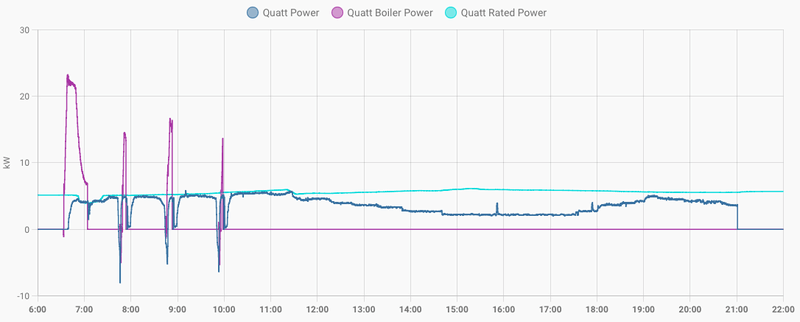

  • mrdop
  • Laatst online: 12:58
pietjm schreef op maandag 13 maart 2023 @ 14:14:
Het is warmer, dat klopt. Maar het verschil is m.i. te groot.
Het verschil is toch wel groot afhankelijk van het weer buiten, althans bij ons. Onze T6 werkt ook prima (staat al jaren hier en is weer helemaal ingeleerd op de Quatt en ons huis) en geen wijzigingen waar dan ook toegepast de afgelopen dagen.
Hier 10 maart (16 graaddagen en Quatt 21,9kW stroom verbruikt):
Elke uur defrost, deels zelfs met CV-bijstook.
Hier gisteren (11 graaddagen en Quatt 15,3kW, stroom verbruikt):
Afbeeldingslocatie: https://tweakers.net/i/saqfSbkIvqsCcW0pbPSW89Lc8p0=/800x/filters:strip_exif()/f/image/r4SUCWMHf10Vo8UxaaRJNw3k.png?f=fotoalbum_large
In de ochtend nog wat defrosts, en daarna 1 lange run van 11 uur.
Hier vandaag (Quatt nu nog maar 3,1kW Stroom verbruikt):
Afbeeldingslocatie: https://tweakers.net/i/F6Ac_KWYzHB1tqxRZtbXLBkI-Kg=/800x/filters:strip_exif()/f/image/PZRCmpgvDELvwCGql22PlzKB.png?f=fotoalbum_large
Nog helemaal geen gas verbruikt, en het is warm buiten.
Denk toch dat koude buiten etc meer doet dan je we denken. En warmtepompen worden nou eenmaal steeds inefficiënter naarmate het kouder wordt. Wij zijn in ieder geval best tevreden hiermee, elke dag besparen we geld en verder geen klachten.

  • Trumpske
  • Laatst online: 12-08 10:01
Vanmorgen ook mijn intake gehad, 2-onder-1 kap woning uit 1978. Goed geïsoleerd en dus perfect voor de Quatt. Heb zelf een Intergas Kombi Kompakt HReco30 met een Honeywell Lyric T6.
Kreeg te horen dat er een steiger moet komen om de Quatt direct naast de zolder te hangen, daar hangt ook de CV ketel. De leiding werk zal ongeveer op 10 meter uit komen.
Daarnaast werd er gevraagd of ik een bypass had voor de vloerverwarming, deze moet geplaats worden en zal ook op de offerte staan.
Foto van waar de Quatt moet komen te hangen:
Afbeeldingslocatie: https://tweakers.net/i/LKh4URaNowLEer3w3euZaHb83ks=/x800/filters:strip_icc():strip_exif()/f/image/PtnIxOcbecdlhoMEkXeVBYas.jpg?f=fotoalbum_large

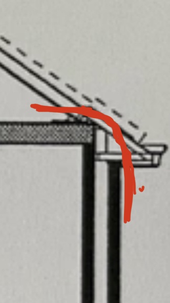

  • frank_b
  • Laatst online: 17-08 17:29
MacD007 schreef op maandag 13 maart 2023 @ 17:26:
heb je een foto van de situatie, mogelijk dat er tweakers zijn die een soortgelijke situatie hadden maar wel geholpen konden worden en een foto is meer dan 1000 woorden, ideetje ??
heb je mogelijk ook bouwtekeningen waar dit in detail op staat?
Afbeeldingslocatie: https://tweakers.net/i/l-cyp_bOc-_uvAUdt9CjvAtFxUc=/x800/filters:strip_icc():strip_exif()/f/image/USdQmsaeasW7IWiKPy5zmzc0.jpg?f=fotoalbum_large
Afbeeldingslocatie: https://tweakers.net/i/6PR1MHlPWoyvK7oD91dnVqGTlvg=/800x/filters:strip_icc():strip_exif()/f/image/vg9Q2vHEyNpFRzz88LYv3uMY.jpg?f=fotoalbum_large
Het ziet er ook uit dat het best lastig is.
Helaas geen bouwtekening met meer details.
Ter info, ik heb een 2^1 kap en die dakgoot gaat rondom, dus geen rechte zijmuur helaas waar ze doorheen kunnen.
[ Voor 5% gewijzigd door frank_b op 13-03-2023 17:43 . Reden: aanvulling ]
  • Bennobang
  • Registratie: Februari 2023
  • Laatst online: 28-06-2025
frank_b schreef op maandag 13 maart 2023 @ 17:37:
Afbeeldingslocatie: https://tweakers.net/i/aApcybxH5RcBKFPxRGhHXQZftUc=/full-fit-in/4920x3264/filters:max_bytes(3145728):no_upscale():strip_icc():fill(white):strip_exif()/f/image/BH4qba5X6EwS3cGBmS1hy7rN.jpg?f=user_large
Misschien door het plafond van het overstek. Boven op het dak onder de pannen openhalen en dan door de binnenplaat naar binnen op zolder. Ziet er op het eerste gezicht niet onmogelijk uit
NH 180m2 vrijstaand buitengebied. Alles goed geïsoleerd HR++ veel op zuid. 120m2 vvw in woonkamer/keuken + 2xT22 radiator 2.5x0,5 zonder fans Verlies Quatt ingesteld op 7kW. Intergas 28/24 2009 voorheen gas ca 750m3. 9600Wp PV Geen cv denker en snap WP
  • Gerardwaz
  • Registratie: Oktober 2020
  • Laatst online: 12:34
Heb je een zinkgoot?
N.H. twee onder een kap aan de kust bj 1928. Quatt Duo,14 radiatoren waarvan 3 in de garage, 1 convectorput en vloerverwarming begane grond. Alles draait volledig mee. Intergas Xtreme 36 en Tado v3+. Zonnepanelen 3850 wp SolarEdge.
  • Bennobang
Met zo’n groot overstek kan je achter de goot langs. De Quatt leidingen kunnen er wel tussen lijkt het.
  • Gerardwaz
Bennobang schreef op maandag 13 maart 2023 @ 18:19:
Als ik kijk naar de plaats van de hemelwaterafvoer zou dat zomaar kunnen ja.
  • paQ
  • frank_b
Ja er zit een zinkgoot in.
Quatt zei dat ook, misschien erachter langs, maar ze willen er niet op gokken.
(snap ik ook wel, sta je hier wil het niet)
Overstek is 60 cm, erg veel inderdaad.
Ik ga ze terugmailen dat ik er eerst zelf naar ga kijken dit weekend.
Ik heb een ladder, ga eens even een paar dakpannen weghalen en de boel bestuderen.
Nog niet stoppen dus, eerst even onderzoek dus. Ik heb nog hoop.
[ Voor 5% gewijzigd door frank_b op 13-03-2023 18:50 ]
  • Bennobang
frank_b schreef op maandag 13 maart 2023 @ 18:48:
Moet wel lukken hoor volgens mij. Langs de muur recht omhoog, onder de pannen ruimte maken een halve meter omhoog en dan door de binnenplaat van het dak naar binnen. Succes van het weekend
  • Gerardwaz
Maak daar dan wat foto's van.
  • frank_b
Gerardwaz schreef op maandag 13 maart 2023 @ 18:58:
Ja ga ik zeker doen
Waarom niet naast je airco.. Die extra meters leiding kosten je ook de kop niet..
Ook handiger bij onderhoud.
  • Trumpske
Notaname schreef op maandag 13 maart 2023 @ 19:19:
Dat stelde ik zelf ook voor maar tijdens de intake was volgens Quatt dit de beste oplossing omdat anders de leiding buiten te lang werd en daardoor te veel voor afkoeling zorgt. Dit zorgde er dan voor dat het rendement slechter werd, aldus zo vertelde Quatt het.
There are 10 kinds of people; those who can count binary and those who can't

  • HBO88
Mijn dakgoot is iets anders, maar hier hebben ze het wel zo gedaan. Op de 1e foto wordt het dakraam vervangen, dus de Quatt was toen al geïnstalleerd .
Dus achter dakgoot langs, onder de dakpannen en een stukje hoger door het dakschot om in de zolder te komen.
Afbeeldingslocatie: https://tweakers.net/i/DoY7b9h637-3td2bEmK3FBGTXDQ=/x800/filters:strip_icc():strip_exif()/f/image/npSfkgYVLtQ1tczwvphOjnp1.jpg?f=fotoalbum_large
Afbeeldingslocatie: https://tweakers.net/i/Kc8Ys0vCgwjM--7xO7rvmHg8gbw=/x800/filters:strip_icc():strip_exif()/f/image/Ev7AeV6U3uqGbyQ34pRx5vOY.jpg?f=fotoalbum_large
[ Voor 3% gewijzigd door HBO88 op 13-03-2023 20:21 ]

Bij mij ging het vergelijkbaar. Quatt wilde het risico niet lopen, en gaf aan door de buitenmuur en het plafond op de 1e etage te willen, om zo naar zolder te gaan. Ik wilde via de panelen naar het dak.
Uiteindelijk dit als alternatief mogen aandragen bij de installateurs ter plekke. Zij waren dolgelukkig en zagen het boren totaal niet zitten. Nu waren ze in 10 minuten klaar. De installateurs zijn zeer kundig. En als het kan, willen zij ook liever zo makkelijk mogelijk.
In de bijlage een foto hoe het bij mij kon, en waar quatt zelf niet op akkoord wilde gaan.
De installateurs zijn dus door het paneel gegaan, en daarna door het hout van het dak (zonder het verwijderen van een dakpan).
Afbeeldingslocatie: https://tweakers.net/i/-LPWYTWXbkm1_-NtvtSz7SsU8Ac=/232x232/filters:strip_icc():strip_exif()/f/image/F9L2A82UmrpR4iFVPXT0QM4p.jpg?f=fotoalbum_tileAfbeeldingslocatie: https://tweakers.net/i/p2erZp1x4_-SEo5c_mqXDi575Gk=/232x232/filters:strip_icc():strip_exif()/f/image/OaSgwrIvh4xsO7Ah1OKn2PQw.jpg?f=fotoalbum_tile
Bennobang schreef op maandag 13 maart 2023 @ 18:17:

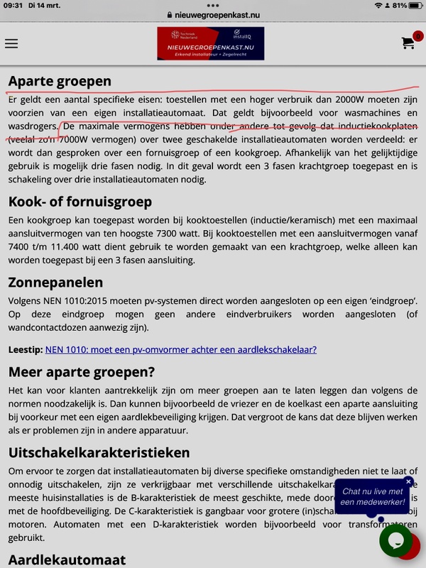

Ik heb donderdag installatiegesprek. Ik zou graag de quatt naast de buitenunit airco 4kw willen laten plaatsen, waarbij ik de quatt op dezelfde groep wil aansluiten. Betreft een 1 airco met 2 binnenunits met scop 5.0 en volgens de docs een opgenomen vermogen van 0.98 (verwarmen) en 0.97 (koelen). Nu kan ik nergens vinden of je 2 van zulke apparaten op 1 groep 16a kan plaatsen, weet iemand dat?
Qua vermogen geen probleem. Kan makkelijk samen op 16A, als je ze al ooit samen gebruikt. Zou bij Quatt checken wat max opgenomen vermogen is. Als dat inderdaad meer dan 2000 maar minder dan 2800 is (dat zal wel), kan het op 1 groep, maar formeel moet hij dan op een aparte groep, omdat het vermogen meer dan 2000 is. Zie eerdere posts. Dan moet je ook nog zeker weten dat er niet toch nog andere zaken als verlichting, andere stopcontacten ed op die groep zitten.

Samsam schreef op maandag 13 maart 2023 @ 21:24:
Dat verhaal over meer dan 2000 is niet meer de huidige richtlijn. Het is nu "genoeg capaciteit om tegelijk te kunnen functioneren"

Ik zou ook gewoon de beredenering volgen hoe groot de kans is dat ze samen over je max gaan / komt het voor dat ze samen (vol) aan staan.
Toen ik de foto en tekening zag had ik ook dat idee, je zou dus eigenlijk als je de mogelijkheid hebt (ladder) de onderste twee dakpannen ( onderste twee, de laag daar boven mogelijk een ) even openen om te kijken wat daar onder zit ( waarschijnlijk isolatie ) daar zou je kunnen kijken of je dezelfde koker die quatt gebruikt kwijt kunt zonder dat dit de dakpannen hindert. Je zou dus dat stukje dan zelf moeten doen, quatt kan dan daarop aansluiten. ( is maar een idee )

Vervelende situatie, maar ze houden vast aan die oplossing. (die zal van de installateur af komen neem ik aan)
Moet gewoon te doen zijn joh. Zelf even iemand een mantel door je dakvoet / hout laten maken.
Moet echt prima te doen zijn.

Slurpgeit schreef op maandag 13 maart 2023 @ 21:43:
Welke richtlijn is dit dan? Gewoon uit nieuwsgierigheid!

krizzziz schreef op dinsdag 14 maart 2023 @ 09:26:
Zie onder. Dit is de verwerking van nen1010. Op allerlei vaksites staat hetzelfde
Afbeeldingslocatie: https://tweakers.net/i/MUr_cCBWVfwV08c2SnBOVKIWnEY=/x800/filters:strip_icc():strip_exif()/f/image/UOvx3pw3mgddoCZrzFUPlNSg.jpg?f=fotoalbum_large

Samsam schreef op dinsdag 14 maart 2023 @ 09:38:
De vaksites mogen weleens een update doorvoeren dan: Slurpgeit in "Ervaringen met Quatt?"
