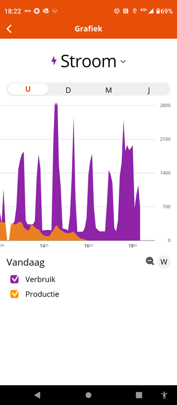

onlinaius schreef op vrijdag 9 december 2022 @ 10:06:
Ik hoop wel dat het met de Quatt mogelijk is / wordt om de cv ketel tot SWW te beperken. Ik wil dat zelf eigenlijk ook doen, en de airco als backup houden, niet de cv ketel.
Vandaag een test uitgevoerd, nadat de woonruimtes op temperatuur waren ( woonkamer, keuken en badkamer,) heb ik de CV uitgezet rond 09.30 en gekeken of de quatt de boel op temperatuur kan houden met 3 graden buiten temperatuur.
Ik heb een jaren 30 woning met wel spouwmuur isolatie maar nog geen vloerisolatie, deze is in januari gepland, ook is de keuken een vrij koude ruimte die in februari wel helemaal top geïsoleerd gaat worden .
Maar goed, de toon op 19 graden en de Quatt houd deze ruimtes als standalone op temperatuur, hij schakelt soms zelfs even uit ( volgens mij heb ik een aan/ uit protocol, ben er nog niet uit ).
Dit alles valt me niet tegen .
Aanvulling, de quatt heeft vandaag van 09.30 tot 13.00 uur op 18 graden gestaan, daarna tot 17.30 op 19 graden en daarna tot nu 22,00 uur ( ik steek nu de houtkachel aan 😆 ) op 20 graden .
Het verbruik tot nu toe 22 kw...das niet niks, maar natuurlijk wel verklaarbaar, de watertemperatuur op 55 graden, radiatoren, de COP zal nu zeker geen 4.7 zijn 😂, en dan is het ook nog redelijk maar niet optimaal geïsoleerd.
Gasverbruik is met aftrek van SWW ongeveer 1300 kuub ( de vooroorlogse oude situatie vorig jaar dan, kachel smorgens om 8 uur aan, savonds om 22.30 uur uit, badkamer goed warm en de zolder ook verwarmd, nu zijn we waarschijnlijk veel zuiniger want zolder uit en badkamer minder warm, ook meer houtstook nu ).
25 kw op een koude dag lijkt me de norm als de HR ketel niet meedoet, hoorde ik een medetweaker ook niet deze hoeveelheid kw noemen laatst in een bijdrage?
[ Voor 32% gewijzigd door burgerfreerk op 09-12-2022 22:16 ]

burgerfreerk schreef op vrijdag 9 december 2022 @ 18:19:
Vandaag een test uitgevoerd, nadat de woonruimtes op temperatuur waren ( woonkamer, keuken en badkamer,) heb ik de CV uitgezet en geken of de quatt de boel op temperatuur kan houden met 3 graden buiten temperatuur.
1 dag is wel heel weinig. Maar wat was je pre-Quatt gasverbruik?

bbbrumbrum schreef op vrijdag 9 december 2022 @ 18:48:
Klopt, ik heb hem ook net twee dagen, ik heb mijn berichtje aangevuld met mijn historisch verbruik en het verbruik van vandaag met de ketel uit en de Quatt in werking.
Wacht, ik zet het hier ook even neer..
[ Voor 56% gewijzigd door burgerfreerk op 09-12-2022 22:24 ]

burgerfreerk schreef op vrijdag 9 december 2022 @ 22:20:
Dus begrijp ik goed dat je vandaag 22 kWh verbruik had om het 20 graden in huis te krijgen/houden zonder tussenkomst CV ketel, totaal 8 uur draaien?
[ Voor 5% gewijzigd door paQ op 09-12-2022 22:28 ]

paQ schreef op vrijdag 9 december 2022 @ 22:23:
Dus ik begrijp ik goed dat je gister 22 kWh verbruik had om het 19 graden in huis te houden zonder tussenkomst CV ketel?
Dat klopt, vandaag eigenlijk, best veel, ook omdat de HR ketel het eerste uur de nachtverlaging weer heeft opgeheven ( ongeveer 0.7 m3) ...het is even slikken omdat ik normaal maar een 7 kw per dag gebruik, nu met de Quatt en mijn dagelijks verbruik zit ik op bijna 30 kw op een dag... misschien zit er toch nog een afstelling in ergens....toch meen ik dat iemand anders ook dezelfde kw verbruikt had op een dag.

burgerfreerk schreef op vrijdag 9 december 2022 @ 22:31:
Het heeft geen zin om verbruik met een ander te vergelijken.
Ik maak er wel uit op dat je Quatt 8 uur lang 2750W heeft staan verbruiken. Als je dat anders 10m3 gas had gekost is het niet zo erg. Er ontstaat natuurlijk een enorme shift in verbruik.
Maar ketel dus niet aangeweest voor stoken?
