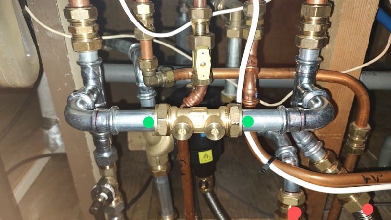

  • MacD007
  • Laatst online: 06-06-2025
MacD007
HBO88 schreef op zaterdag 10 december 2022 @ 09:59:
Maar dat zou betekenen dat mijn cv moet pompen door een stilstaande warmtepomp, dat kan toch niet of wel?
Enige workaround zou zijn om de draden van thermostaat die nu naar CIC gaan, direct weer op cv te zetten. Dan zal hij wel aangaan, maar ik denk niet dat die water rondgepompt krijgt als de pomp van de quatt stil staat??
Durf dit ook niet even te testen..
juist ivm deze situatie heb ik al eerder gepost dat het verstandig was om een bypass bij de warmtepomp te hebben zodat je dus geen weerstand van een stillstande pomp gaat krijgen. ik snap nog steeds niet waarom dat gewoon niet standaard bij een hybride installatie word gedaan, een dergelijke bypass is een een klassiek standaard systeem (bij een serieele opstelling) wat je vrijwel bij elke technische installatie tegenkomt. Kostenpost rond de 100 euro. (twee drieweg kleppen (bv deze DN20 https://www.amazon.nl/QWO...gid=pla-981324946249&th=1) plus verloop naar de ribbelbuis van Quatt en 2 aftap (let wel dat je deze zo laag mogelijk plaatst, of de quatt moet zelf een CV water aftap hebben, kan iemand dat ondertussen bevestigen ?).
[ Voor 14% gewijzigd door MacD007 op 10-12-2022 14:26 ]

  • paQ
paQ
MacD007 schreef op zaterdag 10 december 2022 @ 13:32:
Bij @burgerfreerk was er toch een by-pass geïnstalleerd?
Afbeeldingslocatie: https://tweakers.net/i/b4LnssF6M7jy_1yMSu0e0PBE-Gk=/800x/filters:strip_icc():strip_exif()/f/image/BT8oKVgeur3HVNDI33Iha10r.jpg?f=fotoalbum_large
[ Voor 6% gewijzigd door paQ op 10-12-2022 15:28 ]
