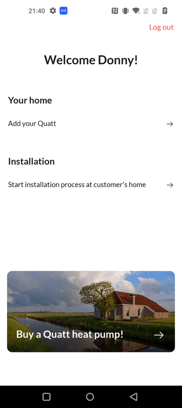

Heb het servicenummer gebeld, en nog geen half uur later stond er een monteur voor de deur. Top!
Aanvankelijk gebruikte hij dezelfde app met installatiemodus. Maar daar kon je geen foutmeldingen zien, dat kan nog alleen op afstand.
Hij had contact met Quatt, zijn wel 3 man bezig geweest om mee te kijken op afstand.
Dus wat mij betreft is de service goed! De monteur zelf kon dus niet veel doen, werd vooral op afstand geregeld.
Er stond een instelling verkeerd. nadat ze op afstand wat aangepast hadden sloeg de CV weer aan, net als de Quatt. (maar als techneut wil ik graag begrijpen waarom hij het afgelopen week wel perfect deed als die instelling al verkkeerd stond....)
Het zou weer moeten werken, ik kon de thermostaat weer gewoon zetten.
Alleen de monteur was weg, toen heb ik de thermostaat weer op 20 graden gezet, maar toen ging de quatt uit (kamer was 18 graden)....
Als ik de thermostaat op 27 graden zet, slaat de quatt weer aan. Dus iets is nog niet helemaal goed. Edit: een dag later lijkt de regeling weer correct, zal te maken hebben met zelflerende regeling.
Ik vond het zelf ook weer zo wat om de monteur gelijk op te bellen dat het nog niet helemaal klopte, daarnaast moest ik zelf ook weg.
Dus de Quatt/CV draait nu weer als afgelopen week maar iets zit nog niet goed. Maar dat kan wel wachten tot maandag.
Persoonlijk heb ik een positieve indruk van de service op dit moment.

  • Slurpgeit
  • Laatst online: 21:04
_CrookClaw_ schreef op maandag 12 december 2022 @ 13:22:
Ik heb dit al gedaan. Maar alles gaat via Firebase. Zelfs de mobile-api komt er niet in voor. Dus no luck yet. In de app zelf staat de volgende URL: https://mobile-api.quatt.io/api/v1. Tot nu to ontdekt dat
/me
bestaat maar daarvoor moet je ingelogd zijn.
Hmm ik kom wel deze tegen:
GET /api/v1/app-compatibility/?os=android&version=1.0.4 HTTP/2
GET /api/v1/app-settings HTTP/2
POST /api/v1/installer/link HTTP/2
GET /api/v1/me/cic/CIC-00000000-0000-0000-0000-000000000000
Je kan ook jezelf als installateur aanmerken maar dan heb je alsnog een CiC serienummer nodig:
Afbeeldingslocatie: https://tweakers.net/i/D-hG8e2asYl5r5u22Tasm2Z-gXs=/x800/filters:strip_exif()/f/image/3DXYEW3jhJVD8b1pgU3CRT2L.png?f=fotoalbum_large
Afbeeldingslocatie: https://tweakers.net/i/_6Com8IDCDNLgSW9d3epSxEusA4=/x800/filters:strip_exif()/f/image/OoqXrG5d39R1I73O2s3MjNok.png?f=fotoalbum_large
=== edit ===
Ik heb nog wat verder gekeken, misschien helpt dit voor iemand in de toekomst. Zo niet, dan gebruik ik jullie als kladblok ;).
Het eerste request wat de app doet bij opstarten is settings ophalen:

Als ik de unit heb kan ik verder testen :) . Tot die tijd, als je een foto post blur dan naast de QR code ook het serienummer, just in case :).
