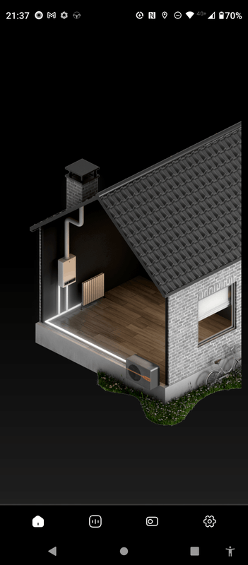

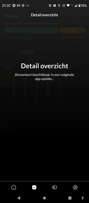

@burgerfreerk welke gegevens kun je nou uit je app toveren?
Kun je zaken zien als verbruik? of energieopwek oid?

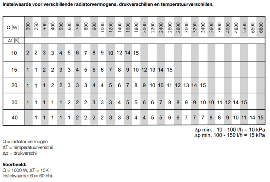

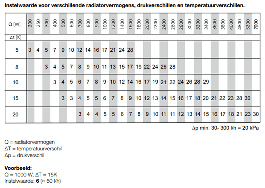

medu80 schreef op woensdag 7 december 2022 @ 10:51:
Omdat ze de flow enorm beperken. Achteraf had ik beter de Eclipse 300 moeten halen. Gezien ik radiatoren heb met speedcomfort is een enorme flow beter.
Ik denk dat ik met mijn standaard Eclipse in combinatie met Quatt een heel eind kom. De Eclipse gaat standaard tot 150 l/h en de Eclipse 300 gaat tot 300 l/h. Als ik naar de instellingstabel van beide kijk dan hebben ze een grote overlap en kun je voor kleine capaciteit radiatoren prima de Eclipse instellen voor een delta-T van 5 (met bijbehorende flow). De Eclipse 300 is vooral bruikbaar voor grote capaciteit radiatoren met hoge flow of middelgrote radiatoren met boosters waardoor de capaciteit van de radiator wordt verhoogd.
In mijn geval heb ik vloerverwarming als hoofdverwarming en zijn de radiatoren ingeregeld als bijverwarming. Door de kleinere radiatoren denk ik dat ze prima voor een lagere delta-T in combinatie met de Quatt kan inregelen. Daarnaast wil ik ook de aanvoertemperatuur van de CV omlaag brengen zodat de temperatuur van de warmtepomp en de CV dich(ter) bij elkaar liggen.
Eclipse
Afbeeldingslocatie: https://tweakers.net/i/sTqKT166E8dEASH0ONWJILY0BGI=/full-fit-in/4000x4000/filters:no_upscale():fill(white):strip_exif()/f/image/V6XqS8xaJJ7RQi0N6ERil6O2.png?f=user_large
Eclipse 300
Afbeeldingslocatie: https://tweakers.net/i/x015YI9IkCVog-0ZiOTs_wRrDyU=/full-fit-in/4000x4000/filters:no_upscale():fill(white):strip_exif()/f/image/W7AfrTVZMl4ERRBHIeLkAkim.png?f=user_large
In het voorbeeld dat ze hanteren zie je dat beide op 6 moet worden gezet voor 60 l/h (logisch). Alleen de Eclipse 300 gaat tot 300 l/h en de Eclipse tot 150 l/h.

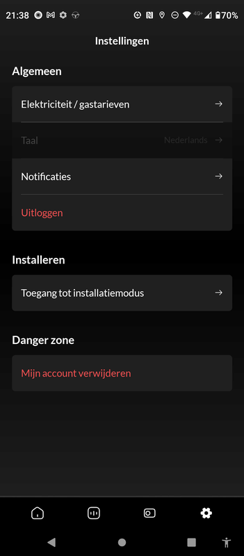

De app staat in de app store inderdaad, hij is alleen te activeren door een QR code vanaf je CIC én toestemming van de installateur ( dus als de installatie afgerond is ).
Ik post wat Screenshots van de app, die heel summier is inderdaad.
1 screenshot is knop 1, de quatt heeft een flow, of niet, zichtbaar als de witte pijplijn oranje kleurt.
2 screenshot is knop 2, nog nader in te vullen ( ik neem aan met in-app aankopen of abbonementen voor extra mogelijkheden)
3 screenshot knop 3 is wel duidelijk , instelling van je stille modus, alleen savonds en snachts of het hele etmaal, het kopje geavanceerd verwijst naar de app, builtnummer app/ android etc.
4 screenshot knop 4 instellingen, de meest interessante knop is natuurlijk die voor Installateurs, daar valt waarschijnlijk veel te tweaken maar voor ons consument onbereikbaar gemaakt , je hebt een installateurscode nodig, de andere interessante knop is tarieven, als je die opent krijg je / zie
5 e screenshot, dit ziet er interessant uit, helpt Quatt te kiezen gebruik warmtepomp of cv ketel al naar gelang de prijs van stroom en gas, Afbeeldingslocatie: https://tweakers.net/i/UeJ2RN6m6h4pB3Cigh1Qy5HvkfA=/x800/filters:strip_exif()/f/image/OgaFEi1tsoIPpGkDOiq1ONvr.png?f=fotoalbum_large
Afbeeldingslocatie: https://tweakers.net/i/TYbSzNtEhhWrfiie75UZXudzgNI=/x800/filters:strip_exif()/f/image/PF6jdAvTF0AkJkuOWujqPUmx.png?f=fotoalbum_large
Afbeeldingslocatie: https://tweakers.net/i/VMrldXTkfF18z9vicKIgqtYHxcs=/x800/filters:strip_exif()/f/image/RC37lkHUNpqXkTTbvI8iCx1v.png?f=fotoalbum_large
Afbeeldingslocatie: https://tweakers.net/i/FbQqjtCWwzGQX3EzCfaqiRlOeEo=/x800/filters:strip_exif()/f/image/LdcJUHJ2xD5cTEzf4Bvek1oo.png?f=fotoalbum_large
Afbeeldingslocatie: https://tweakers.net/i/n3cT3JohzvNf6XDSQ-cg9cQXO_w=/x800/filters:strip_exif()/f/image/hZygApyG0rc4HPGRXRteZVGw.png?f=fotoalbum_largemaar wordt verder niet gespecificeerd.
Meer is het nog niet...zelf allerlei parameters instellen kan nog niet.
