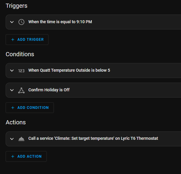

Dat uit- en aanzetten hoef ik natuurlijk niet zelf te doen. 2 slimme stekkers en Home Assistant kan dat dan prima zonder mij.
Is toch bizar? Zoiets moet Quatt gewoon oplossen, elke keer een harde reset moeten geven is gewoon een niet-functionerend systeem.

berrieberrie schreef op zaterdag 9 december 2023 @ 11:33:
Hoe doe je dat dan in home Assistant?
Hoe stuur je de thermostaat aan? En welke is dat dan?
Eerste opzet. Misschien dat ik nog ga kijken naar de laagst voorspelde temperatuur, is misschien iets nauwkeuriger.
Afbeeldingslocatie: https://tweakers.net/i/j80oX-vFTXLJ3bWTW0Cdbscmp14=/full-fit-in/4000x4000/filters:no_upscale():fill(white):strip_exif()/f/image/5756cZ1KBYWugLZs1TMKxXJx.png?f=user_large

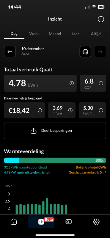

simplemouse schreef op zaterdag 9 december 2023 @ 20:45:
Ik denk toch dat door de firmware er iets is veranderd.
Ja het was vandaag en gister een stuk minder koud maar ik zag dat ik woensdag nog 2.7.0 had en donderdag 2.7.1.
Inmiddels staat de ketel ook weer op 40c ipv 45c en dit ik een prima dag.
Zo had ik het in het begin ook
37.2 kWh warmte met 5.66 kWh verbruik. Dat is een COP van 6,57
Onder die omstandigheden kan de Quatt het prima alleen doen.
Zodra het weer kouder wordt neemt die COP af en dus ook de maximaal leverbare warmte binnen de grenzen van de Quatt. Op dat punt moet de CV bijspringen en dan is dus de vraag wat er nog uit de Quatt komt en hoeveel de CV ketel nog toe moet voegen aan de watertemperatuur.

  • s020506
  • Registratie: April 2019
  • Laatst online: 19:56
Cruzâh schreef op zondag 10 december 2023 @ 10:06:
Ik ga nu eens kijken of ik jouw HA-optie zonder HA voor elkaar kan krijgen :9 . Dus 's ochtends eerst een uur van 17 naar 21 om de boel aan te jagen. In dat uur zou ik 1 - 1,5 graad toename moeten kunnen halen. Daarna mag de Quatt het overnemen om het laatste stukje rustig naar 19,5 te gaan en dan de rest van de dag daar in de buurt te blijven. Inderdaad even een boost, maar daarmee vermijd ik dat de Quatt 's nachts 7 uur lang staat te snorren.
Enige minpunt is dat die waarden allemaal verschillen als de temperaturen anders worden. En ik heb weinig zin om een soort luchtverkeersleider te gaan spelen omdat de CiC dat niet doet. Maar goed, wie weet kan ik een soort optimum vinden, de CiC doet natuurlijk niet niks.
Ik heb ook weer een automation die de thermostaat op de gewenste temperatuur zet als hij binnen 0,5 graad komt. Die paar nachten dat ik het nu heb gebruikt, duurde dat ongeveer een half uurtje ofzo.
En ik pas alleen nachtverlaging toe als het in de nacht kouder wordt dan 5 graden. Rond die temperatuur zit het break even point voor mijn huis.

  • Cruzâh
  • Registratie: Oktober 2022
  • Laatst online: 23-01-2024
s020506 schreef op zondag 10 december 2023 @ 10:34:
Dus boven de 5gr hou je 's nachts dezelfde temperatuur aan als overdag? Helemaal geen verlaging dus?
Quatt 4,5 kW | Jaren '30 vrijstaand 160 m2 | Dak- en spouwmuurisolatie | Dubbel glas | Radiatoren met fans | Geen vloerverw. | Airco's boven | 20 zonnepanelen | Nefit Trendline | Resideo T6

Met de mooie buitentemperaturen krijg je weer heel mooie COP's te zien.
De Quatt gunt zich zelfs nog een een mooie rustpause. En geen gasverbruik.
Afbeeldingslocatie: https://tweakers.net/i/eTmDjO1AvcrlU_Mk_3hRpTEh3EE=/x800/filters:strip_icc():strip_exif()/f/image/yNkMSayQxqSUa1ZV65SK5RDn.jpg?f=fotoalbum_large
Afbeeldingslocatie: https://tweakers.net/i/AXXdzxS01vN2fXIsESZM-Xcdli0=/x800/filters:strip_icc():strip_exif()/f/image/wFrZJefbBm7oIxc1EOWzS239.jpg?f=fotoalbum_large
Quatt WP 4,5 kW - Atag CV ketel - Honeywell T6 - 23 panelen SolarEdge

Daar heb je gelijk in. Waardes tonen geeft wel aan hoe de Quatt het kan doen. Zo heb ik eruit weten te filteren dat mijn gasverbruik veel te hoog was in vergelijking met anderen. Maar dat wil niet zeggen dat we allemaal dezelfde waardes halen _/-\o_
NH 180m2 vrijstaand buitengebied. Alles goed geïsoleerd HR++ veel op zuid. 120m2 vvw in woonkamer/keuken + 2xT22 radiator 2.5x0,5 zonder fans Verlies Quatt ingesteld op 7kW. Intergas 28/24 2009 voorheen gas ca 750m3. 9600Wp PV Geen cv denker en snap WP

Zijn er op dit moment ook mensen die i.p.v. de Lyric T6 met de Nest (V3) hun huis warm houden? Ik vraag dit voor een vriend. 😆😁
Ikzelf heb de Nest in januari op advies van Quatt gewisseld voor de T6. Deze werkt bij mij prima maar ik vindt hem zo lelijk. 😂
Ik hoor dus graag of er zowiezo mensen met de Nest en de Quatt werken om het huis warm te houden. 👍
