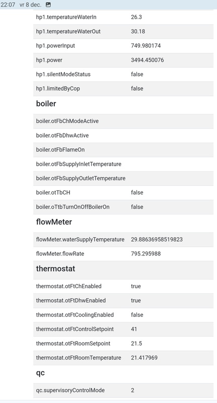

Dit is wel vet trouwens, even gekaapt vanuit het DeWarmte topc:
harrr schreef op donderdag 7 december 2023 @ 18:07:
Weather-based:
Setpoint (vaste temperatuur):
Hier ook. Ik mis alleen de instellingen voor de silent en turbo modus. Hopelijk komen die ook snel! Dit is in elk geval al een mooie toevoeging.
Zo ver ik kan zien is er sowieso een default die je kunt kiezen voor je warmteafgifte: radiatoren, vloerverwarming of een combinatie van beide.

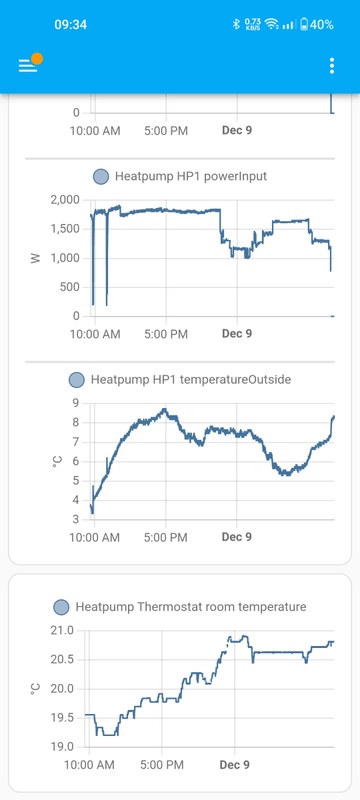

Sinds een week kan ik eindelijk onze Quatts wat monitoren, dankzij HA. Nu vallen mij een paar dingen op. Een van onze Quatts/CiC laat geen gegevens zien van de cv-ketel die er aan hangt (een Nefit Trendline HRC35); zijn er ketels waarvan deze gegevens niet door de CiC kunnen worden ‘gelezen’?
De andere Quatt toont vandaag wel een erg schokkerig beeld van de powerinput (en -output), is dat normaal?

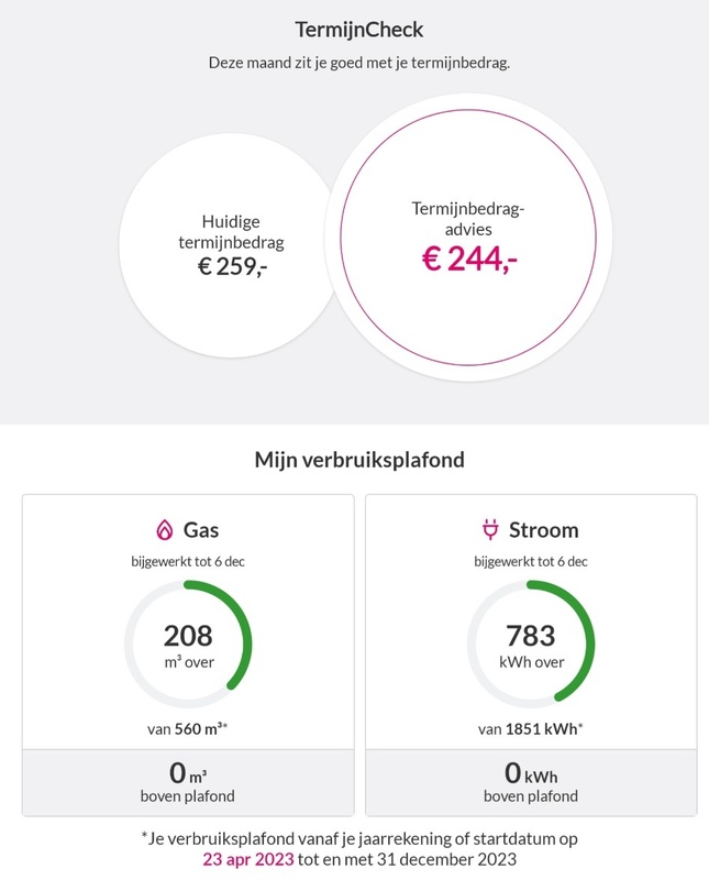

https://service.liander.n..._netbeheerkosten_voor_gas
[ Voor 5% gewijzigd door netappie op 09-12-2023 08:00 ]
  • Friezin
  • Registratie: November 2023
Maar wel even zelf in de gaten houden of het gebeurt.
Gaat blijkbaar ook wel eens niet automatisch
https://www.gaslicht.com/...en-van-de-energierekening

netappie schreef op zaterdag 9 december 2023 @ 09:12:
Je systeem koelt natuurlijk wel flink af, maar in principe zou de CiC bij voldoende vraag de CV ketel wel bij moeten schakelen. Heb je een screenshot van het geleverde vermogen over de afgelopen nacht?
Afbeeldingslocatie: https://tweakers.net/i/BC1kcq7HJvmcy6ROnzaCqjMEzsQ=/x800/filters:strip_icc():strip_exif()/f/image/KpsWO8MSz3zVFktwbTIcPb61.jpg?f=fotoalbum_large

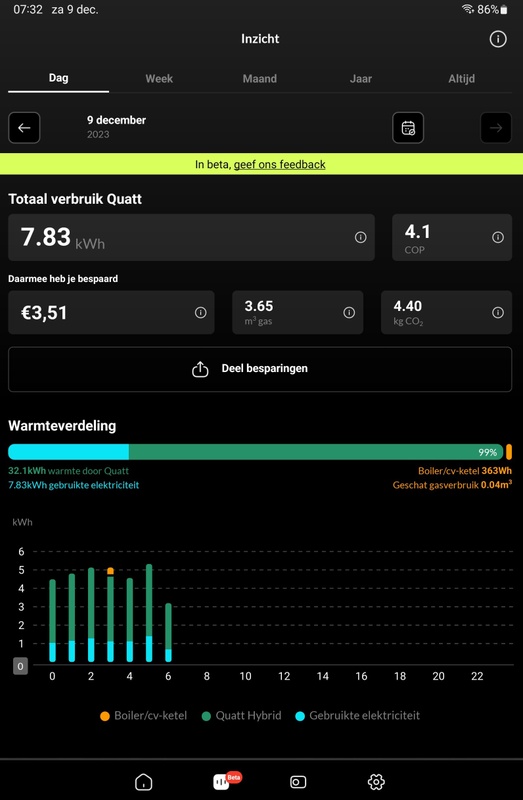

Vanochtend wakker geworden in een huis dat veel te warm is. De quatt leek een soort van vast te zitten. Cic en Quatt maar even van de stroom gehaald. Dag en nacht staat de thermostaat op 19,6gr en heel soms tikt hij de 20 aan, maar dit heb ik nog niet eerder gezien. Twee weken geleden had ik al dat de Quatt aanstond en niets meer deed, de CV deed dagenlang alles. Misschien maar wekelijks beiden even van de stroom afhalen? Wat vinden jullie van dat idee?
Afbeeldingslocatie: https://tweakers.net/i/0sZR8IPrQEwjh1SUltMpg3vCG4c=/x800/filters:strip_icc():strip_exif()/f/image/Dw8ONSEUhJOVY9uhY8IkuEcd.jpg?f=fotoalbum_large

FlodNar schreef op zaterdag 9 december 2023 @ 09:40:
Slecht idee :). Gewoon melden bij Quatt. Ik zou knettergek worden als ik mijn verwarming elke week moest resetten. Ding hoort gewoon zonder interactie te blijven werken

Dat je geen data van de ketel hebt, is denk ik omdat de ketel op aan/uit is aangesloten op de CiC. Dus dan krijgt de CiC die data niet.
Dat hp1 power zo grillig is, komt doordat de flow niet 100% stabiel is, daarmee maakt de CiC de berekening hoeveel power output er wordt gemaakt. Is bij mij ook zo

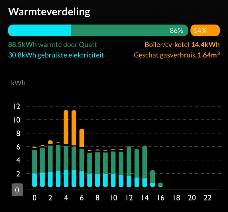

Koude slaapkamer zie ik later wel even, ik wacht eerst op weer kouder weer (tot mijn 18de werd ik, bij vorst, wakker in een ijskast-slaapkamer met het rijp van mijn adem op de dekens, dus 12°C kan ik hebben :) ). Deur naar hal open lost veel op.
Vermoed dat dit ⤵️ nog beter gaat worden, ondanks graadje hoger.
Dus al met al: ik was al tevreden met de Quatt, is nu enkel meer geworden.
Zelf wat instellingen kunnen aanpassen in de app (warmteverlies en wat je voor verwarming hebt zoals voorbeeld deWarmte) zou ik fijn vinden, tweaken laat ik aan jullie over!
Afbeeldingslocatie: https://tweakers.net/i/XRXcjQ_3k2le8CxH_c0jtQUf_48=/x800/filters:strip_icc():strip_exif()/f/image/jUxAyH0cgTIYm8WS6oi2fXZx.jpg?f=fotoalbum_large

HowTo Home Assistant met de onofficiële Quatt integratie van Marco Boers
Bereken je warmteverlies
  • Cella
  • Laatst online: 24-06-2025
In aanvulling daarop, voor de HA newbies (zoals ikzelf een week terug ;) ): op MP koop je voor 7 tientjes een thin client met HA geïnstalleerd erop. Aansluiten en meten maar!
